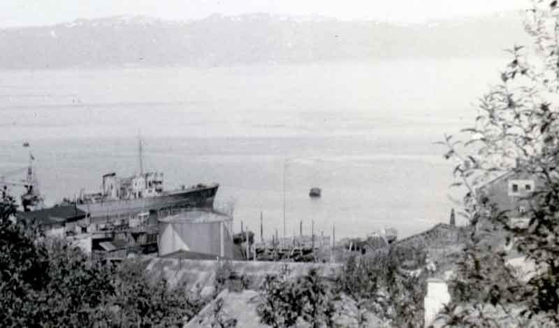

Hommelvik ???
Ikke Hommelvik, men du er på sporet :-)

sjøflyhavna i trondheim
Den er god :-) Ilsvika i Trondheim.
