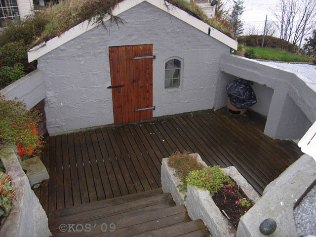

(En liten tur mellom regnbygene i dag med E.E.Ø. som lokalguide.)

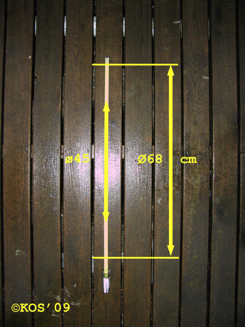

Men denne stillingen her derimot skal ha vært i bruk. Beliggenhet rett over Salhusbatteriet/fastland som foto viser, med tilstøtende hus oppført og benyttet av tyske mannskaper. Under tregulvet i stillingen er innfesting, i betong, nærmest som en sylinder (se diametre på bildet).
Hvordan ble den innfestingen brukt , og til hva ?
Her ser en rett over til området 6 x 2cm med brakker var plassert
Stilling på Salhus. (Vegg, tak, dør etc. er "ettermontert".)

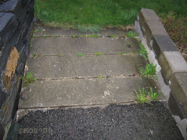

Det hører med til bildet at det ved som var inngangspartiet til stillingen var en "brønn" som var tildekket av disse betonglokkene (som her er gjenbrukt som gangvei)
Brønnen var borte nå, men det har vel enten vært for vanntank eller tomhylse-samling.
Er det noen som drar kjensel på denne stillingstypen ?
Dekke-plater.
Dekke-plater.
Minner om "typisk" luftvernstilling ihvertfall og første som faller meg inn av liknende stillinger er Madsenstillinger på Lista, selv om de er noe mer feltmessig utført.
Mulig jeg er treg, men ser ikke så mye mer enn terassebord på bildet ditt.... :-( Hva er under? sylinder i betong? ingen bolter eller stålplate?
Posts: 3018

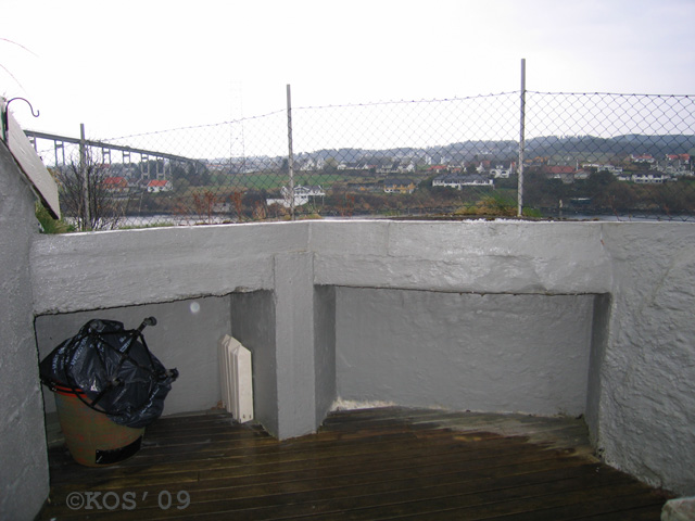

Ja, men samtidig ikke særlig høyt i omkringliggende terreng slik som den andre (som aldri ble tatt i bruk). Som om det også skulle være mulig å beskyte vann og land - men i så fall må våpenet ha stått på en rimelig høy lavett.
Beklager lite forklarende bilde Erik, det var heller ikke lett å se der - men det passet seg ikke å rive opp gulvet på første besøket :D
Eier fortalte at det var en sylinder (som såvidt kan skimtes) - men det kan ha vært rester etter blomsterbedet anlagt av tidligere eier også det PDT_Armataz_01_18

Paul S. wrote:Ammonisjene på utsiden f.eks Paul S.
Og på innsiden var det også.
Ser også "kjølekar" på bildet ditt Paul - og litt av (et høyt) våpenfundament.
Har du noen nærbilder og ev. type våpen i "din" ?
Den på Salhus (bildet mitt ovenfor), er den første jeg fant - og den som ikke ble ferdigstillet ifølge lokale.

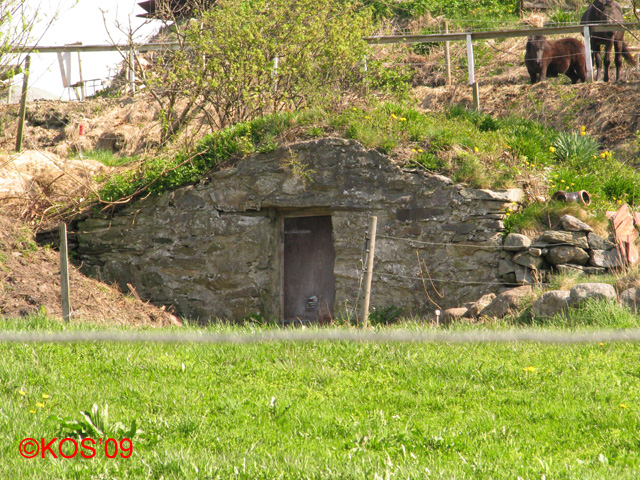

For øvrig kan det være interessant å ta "Bunker- eller potetkjeller.testen" på denne saken på Nordheim. Den ligger ca. 300m nord-øst fra fergested fastland.
Det er rart hva en plutselig ser når en er ute og kjører med "Bunker filter = ON" PDT_Armataz_01_18
Bunker eller potetkjeller ?<br />ca.pos: 32 V 289948 6587950
