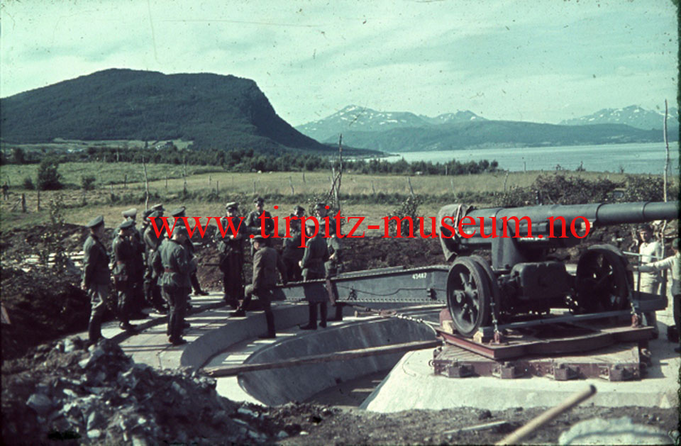

Tovik 1941 (Harstad) (2) (640x419).jpg (167.32 KiB) Viewed 5491 times
Jeg legger ut ett fargebilde fra Tovik ved Harstad tatt i 1941. Nylig funnet på ett pleiehjem i Østerike sammen med flere andre interessante fargedias fra Nord-Norge.
Regner med at det er av interesse :-)

Tirpitz-Museum wrote:Jeg legger ut ett fargebilde fra Tovik ved Harstad tatt i 1941. Nylig funnet på ett pleiehjem i Østerike sammen med flere andre interessante fargedias fra Nord-Norge.
Flott bilde! Virker som de la ned noe ressurser i utbyggingen her tross alt?

Det er ihvertfall ingen tvil om at denne stillingen lå på Sandneset.
Enig! Flott bilde, Tirpitz Museum.Ser ut som konstruksjonen av stillingen her avviker en del fra stillingene for tilsvarende skyts på Elgsnes, Grøtavær og Bjarkøy?

Stusser litt på selve konstruksjonen av denne stillingen (minner om installasjonene for de store skipskanonene). Hvilken hensikt tjener egentlig "graven" rundt den sentrale sokkelen hvor dereieplaten er montert - ble den fylt igjen, og går denne konstruksjonen igjen for alle stillinger for fastmontert feltartilleriskyts?
Jeg har alltid sett for meg de sk. "offener betton" (OB) stillingene som en relativt kompakt/flat betongkonstruksjon med en sentral spindel, evt. nedstøpt dreieplate, men hvis alle ble laget som dette, ligger det tydeligvis mer under overflaten. Uansett må jo graven enten fylls igjen eller dekkes med et gulv (f.eks. tregulv lignende det en har på bildene som initierte foregående spekulasjonene om batteriplassering)?

Natter wrote:Stusser litt på selve konstruksjonen av denne stillingen (minner om installasjonene for de store skipskanonene). Hvilken hensikt tjener egentlig "graven" rundt den sentrale sokkelen hvor dereieplaten er montert - ble den fylt igjen, og går denne konstruksjonen igjen for alle stillinger for fastmontert feltartilleriskyts?
Dette er rekylgropen. I feltstilling grov man ut et trapesformet hull bak kanonene mellom holmene (60 grader sideretning på lavetten).
Denne kanonen hadde en maksimal elevasjon på 35 grader og en rekyllengde på hele 180 cm, så gropen var absolutt nødvendig.
Dersom man spar vekk litt grus og andre ifyllinger på gamle stillinger så finner man igjen denne profilen.
Har kikket gjennom gamle fotos. Ser ut som om det var tregulv mellom "sprikebeina" på skytset. Går ut fra at dette fulgte med kanonen under eventuell dreing. På restene av stillingene vi finner i dag ser det ut som om "gropa" er fyllt opp av jord og stein.

Må ha vert knotete å betjene den om de ikke hadde noe å legge over gropen, som ble flytter ettersom kanonen dreide.

J E F wrote:Dette er rekylgropen. I feltstilling grov man ut et trapesformet hull bak kanonene mellom holmene (60 grader sideretning på lavetten).
Ok, takk for svar. Rimelig logisk når en tenker over det :)
Dog (som påpekt av StigG): Manskapet må jo nødvendigvis ha et sted å stå under lading og operering av kanonen? Et evt. fast tregulv som nevnt av RasumsTerne ville risikert å bli slått til pinneved (eller gjaldt evt. dette kun kanoner som ikke hadde mulighet for høy elevasjon eller med kortere rekyllengde?).
Brukte man evt. noen form for "lem" som kunne legges raskt vekk når en skjøt med høy elevasjon - dvs. noe lignende det vippbare "plattformgulvet" på 38 og 40.6cm kanonene?

Fant et bilde.

RasmusTerne wrote:Fant et bilde
Takk! Der ser det ut som det er laget en luke i tregulvet.
