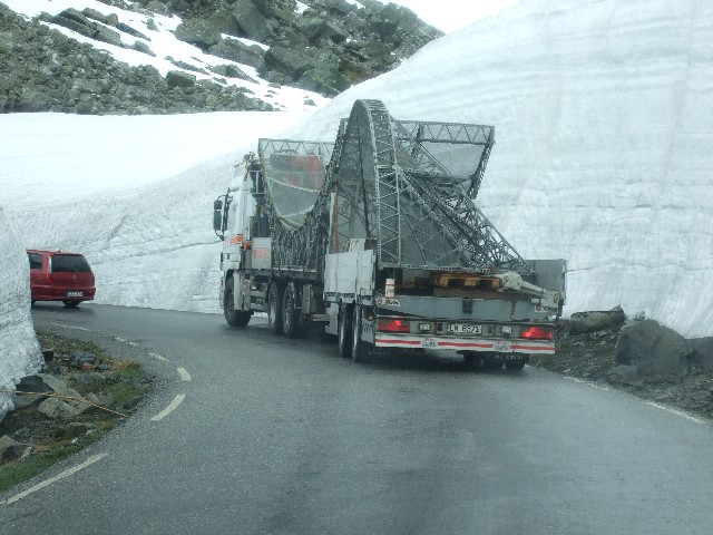

Erik E wrote:Oisann!
Stor applaus for denne :-) Kommer den fra Sverige?
Har dere operatørhytta også liggende på lur?
Den kommer fra Sverige. Operatørhytta får vi rekonstruere etter det som finnes, da denne var i meget dårlig stand. Hytta er egentlig ikke så vanskelig å bygge, men det er en rimelig stor oppgave å restaurere radaranlegget. Det viktigste (og første) målet er å få sokkelen i verkstedet og starte restaurering av denne.
E134 var stengt så vi fikk en tur over gamle Haukelivegen!
WR Juli 2007 4.JPG (99.14 KiB) Viewed 9367 times

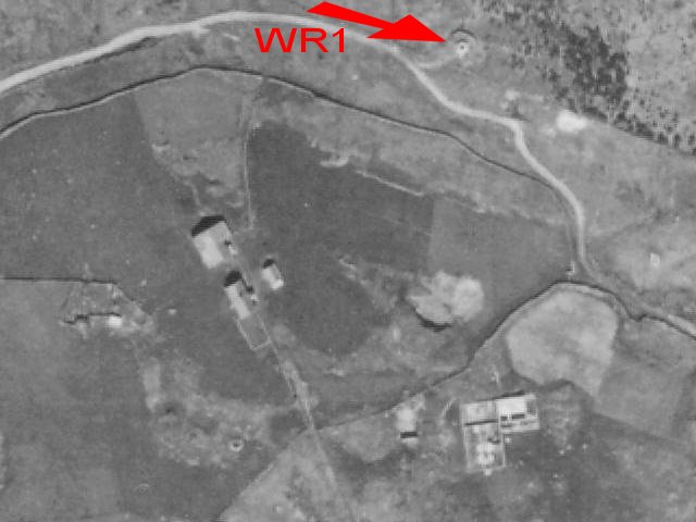

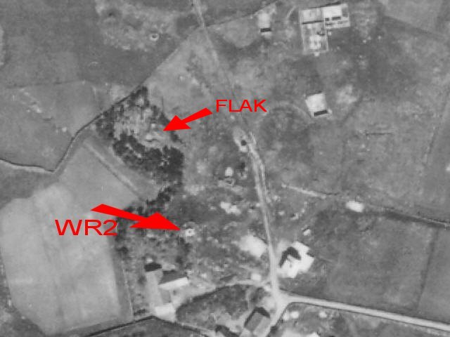

KOS wrote:I tillegg har vi nå et par "lokale utsagn" som plasserer et fundament, liknende det som eksisterer (WR altså), i bebyggelsen nær ved - og overbygd/revet med mye møye. Dette vil vi prøve å få endelig bekreftet/posisjonert.
Og det har vi nå fått bekreftet på flyfoto datert juli 1955 - der det vises et identisk fundament lenger sør og vest.
De to nå kjente senter-koordinatene for WR'ene er ca.:
WR1: 32 V 282844 6569077
WR2: 32 V 282770 6568845
Registrerer også at den gamle Dyrlandsvegen på den tiden gikk rett forbi Håvardshaugen der vi fant bygning, bunkers og stillingsrester.
Så da gjenstår en stk. Freya varslingsradar og 2 stk. Y-linje anlegg for peiling av egne fly.
(Edit: Glemte å tegne inn FLAK, men det kommer vel med neste gang)
Legger ved et par scan som viser de to sikre WR-plasseringene. Flyfotos (3stk.) er som nevnt datert juli 1955, og ved bruk av stereoskop er det ingen tvil om at WR2 var plassert som oppgitt - som også lokale kilder oppgir.
En Freya hadde, i utgangspunktet, kun bruk for ca. 7mx7m fast underlag(ev.betongsøyler) for 4 føtter - samt at den kunne ha en dekningsmur rundt det nedre partiet. Det er vel naturlig at disse tre radarene ikke stod "for langt" fra hverandre eller kontrollsenteret, og ikke dekket for hverandres "arbeidsområde". Vi har ennå ikke funnet noe som passer til dette for Freya.
