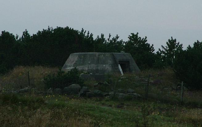

Har kun fått med meg utallige brakkefundamenter og et fundament for Wurzburg Riese, men savner WR nr. 2 samt posisjon for Freya.
Har heller ikke sett et eneste fnugg av nærforsvar eller Flak stillinger, så hvis noen vet mer setter jeg pris på info :-)

Hvor mange slike Frauenshiu(!) (fins det ikke noe lettere navn?) betongklosser kan det være i norge da? jeg vet av en på Lerberen (Ørland) og en på Lian (Trondheim). Jeg har sikkert sett flere av disse, men det er de jeg kommer på i farta.
både luftwaffe og Heer hadde sine betongklosse, vil vel tippe uten å ha telt at vi runner minst 30

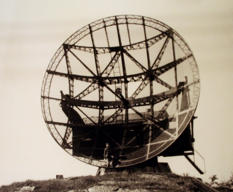

Betongklossen du sikter til er fundamentet til en radar som het Wurzburg Riese. (WR fundament kan du kalle dem ;-) )

Av WR fundamenter så hadde Luftwaffe alene oppi 40 aktive anlegg da krigen sluttet, men så kommer det en del fundamenter i tillegg i Finnmark.
Marinen hadde i tillegg disse kystradarene hvor mange var av samme modell, så her kan man nok plusse på 15-20 stk. til.

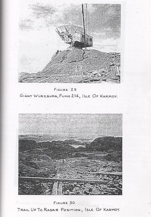

Jeg er 100% sikker på at FuMO 214 radaren ved HKB Syre tilhørte Kriegsmarine sin kjede av kystradar. Dette støttes bla. opp av "Seacoast artillery Evaluation board" rapporten fra 1945, hvor Syre er oppført som kystradar med tanke på skip og ikke fly. Det står videre at anlegget på Syre aldri ble operativt, så det stemmer ikke helt med Luftwaffe stillingen.
Samtidig nevens ikke Syre i noen som helst papirer som har med Luftwaffe å gjøre.

Mye bra info. her, så vi får ta en tur å se hva som ligger der. FuMO214 radaren på Syre blåste ned i en storm før anlegget ble operativt. Det påstås at dette var byggeleder sin skyld pga. dårlig sikring i anleggsfasen (radaren - unntatt selve parabolantennen ligger der enda). Det påstås videre (av lokalbefolkningen) at de som ledet arbeidet ble sendt til fronten.

Igjen i denne seacoast defence rapporten så er det bilde av WR radaren på Syre. Der står den helt urørt......
Uten å være sikker så tror jeg at dette bildet er tatt av amerikanerne selv under deres befaring høsten 1945, så den storm historien ville jeg sett litt nærmere på før den evt.blir publisert noe sted......

Jeg vil bli meget overrasket om stormhistorien fra HKB Syre ikke stemmer, men jeg skal sjekke nærmere. Det er allment kjent i bygda at radaranlegget ble ødelagt før det var ferdig. Du nevner selv at det ikke ble satt i drift. Kan du legge ut det bildet du har så vi evt. kan identifisere om det er det riktige stedet?

Rapporten nevner ikke årsak til at Syre og flere anlegg ikke er i drift, men jeg tolker det som om de ikke er ferdige..... Det er ihvertfall ikke nevnt noe om skader på noen av dem.
Arbeidet med disse kystradarene startet etter det jeg vet opp helt på tampen av 1944 eller tidlig i 1945, så det var fremdeles mye utestående arbeid da krigen sluttet.
Beklager dårlig kvalitet på kopi.....
Fotografiene dine er nok fra Syre (spesielt det med den bratte steinvegen er lett å kjenne igjen). Jeg tror du har rett i at radaren på Syre ikke kan ha blåst ned, hvis fotografiene er fra etter krigen. Likevel er det en meget sterk og innarbeidet historie fra stedets lokale historikere at radaren ikke var tiltrekkelig festet og blåste ned i en kraftig storm. Jeg skal forske litt i dette, og inntil videre får la bevisene dine tale for seg. Uansett er det interessant for oss (nesten en historie i seg selv) å finne ut av bakgrunnen for denne almenne oppfatningen i området om radaren på Syre.
Kanskje nådde de å sette opp en ny, men at vrakgodset der oppe har blandet seg med historien??
