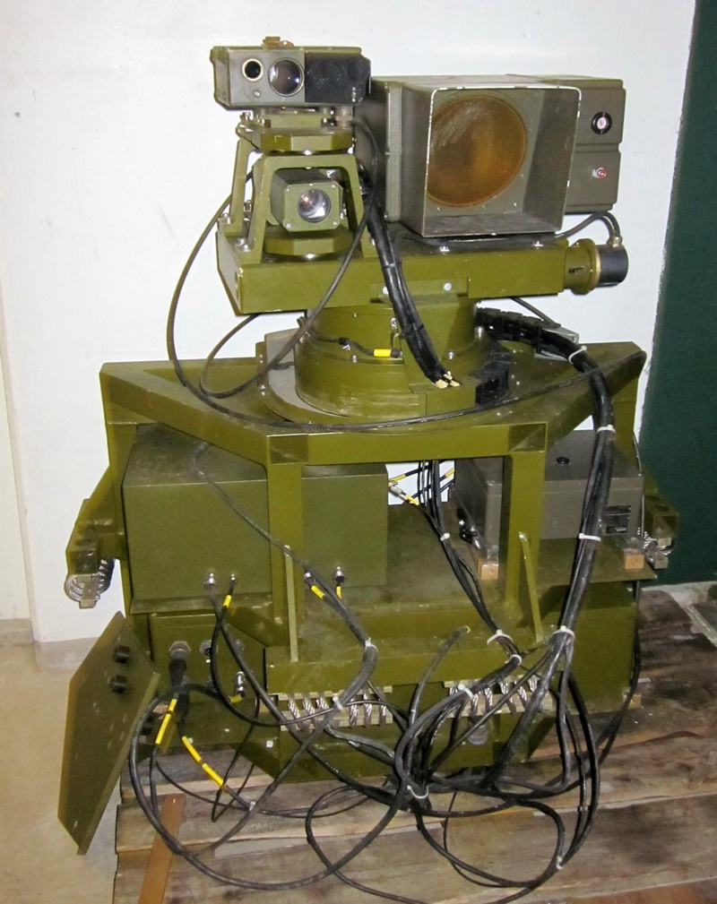

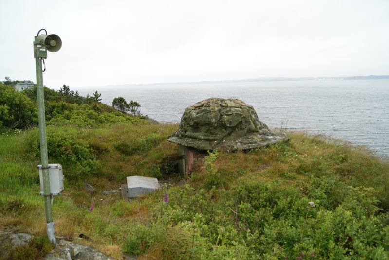

Noen som har vært på Herdla for en stund siden?
ole w wrote:moderne op med lyttestasjon/signal anlegg et skudd i mørket PDT_Armataz_01_18
Nei, men dog... PDT_Armataz_01_18
Einherjer wrote:Hva er dette?
En slik:

...som er koblet til denne:

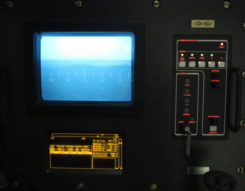

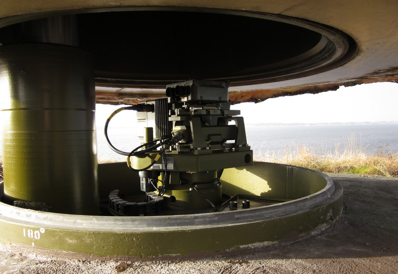

Mao. Elektro-optisk sensor for torpedobatteriet på Herdla (IDA-system).
Enhetene på toppen av plattformen er: Simrad LA7N laser avstandsmåler (øverst til venstre), TV-kamera (under laseren) og et TC-10 IR-kamera (den store enheten til høyre). Plattformbordet kjøres vha. servomotorer (en er synlig på høyre side), som kontrolleres av plattformkontrolleren (den store kassen helt nederst). Kassen under TV-kameraet er kommunikasjonsenheten (data- og videooverføring på fiberkabler til Torpedokontrollromskontainer i kommandoplass).
Hele dette arrangementet er plassert i en rund stålkontainer med indre diameter lik bredden på plattformen, dekket av en hydraulisk hevbar kuppel (kamuflert med ekspansjonsskum dekket av glassfiber). Trangt som bare F**** i kontaineren, og et aldri så lite H****** mtp. å få ut plattformkontrolleren ved evt. feil, da den er tung og kun har noen mm. klaring (jeg har noen dårlige minner fra nettopp den avbildede sensoren på Herdla, som i tillegg til bytte av plattformkontroller inkluderer bytte av kamera og kabelføringer midtvinters i sterk vind med horisontal sludd... :| ).

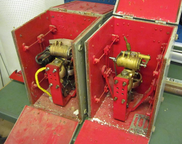

Hva viser bildet, og hva er forskjellen på de to enhetene?
Asbjørn²
Posts: 384
Joined: 20 Aug 2007 16:44
Location: Stavanger
Torpedogyroskop, den til venstre er modifisert for trådstyring.
Asbjørn² wrote:Torpedogyroskop, den til venstre er modifisert for trådstyring.
Korrekt. Tysk standard GA VIII gyroskop, brukt i bla. G7a og G7e torpedoer. Gyroskopet til venstre er modifisert og var brukt på T1 mod 1 (G7a modifisert med norsk trådstyring). I motsetning til den orginale gyroen, som hadde en ren analog justering av rorutslaget, hadde det modifiserte gyroskopet kun mulighet for to stillinger: Maks rorutslag til hhv. babord og styrbord. Ildledningssystemet sendte pulser via styretråden til elektronikken i batterboksen, som vha. en steppmotor (den sorte komponenten til venstre) flyttet referansebasen for gyrohjulet - 1 grad pr. puls (retning ble styrt av pulsenes polaritet). Rimelig enkelt, men effektivt. IDA-systemet introduserte en datamaskin i torpedoen, med toveis datakommunikasjon (overføring av posisjonsdata for hhv. mål og torpedo), og en ny sensor for å måle motorens RPM (benyttet for beregning av torpedoens fart). Selve gyroskopet ble imidlertid ikke endret.
