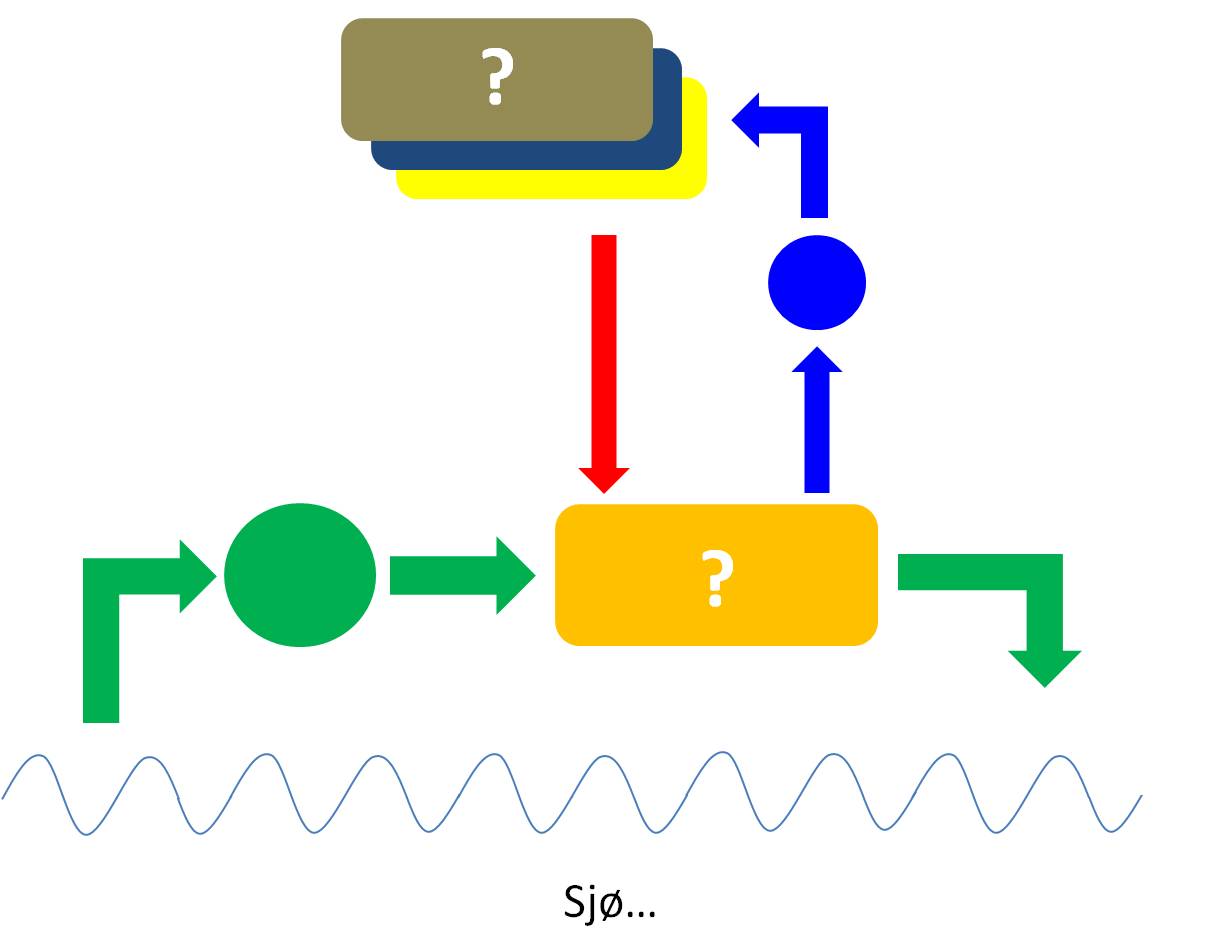

Etter å ha blitt vist innmaten i en varmeveksler synes det klart at det filtrerte sjøvannet ble brukt på kjølesida i disse. På den andre sida i veksleren sirkulerte da ventelig kjølevæsken (ferskvann eller frostvæskeblanding) fra alle installasjoner som trengte kjøling, dvs dieselmotorer i strømaggregater, kompressorer(trykkluft), væskekjølte våpensystemer osv. Til og med avfuktingsanlegg vil trenge kjøling i lukkede lokaler som fjellanlegg/bunkere. Ferskvannstilfølselen på veggen er ventelig for spyling av saltvannskretsen som ellers vil kunne samle opp salt, og også rust hvis det inngår støpejernskomponenter. Det er utrolig mye energi som skal UT av et anlegg, over tid like mye som det som går inn.
Et siste hint - legger ut riktig svar i morgen hvis ingen tar den nå...
Vedlagt en enkel skisse over systemet:
Grønne komponenter er det som er avbildet på det opprinnelige bildet (den runde delen er pumpen, pilene er rør)
Den oransje boksen (med "?") er den som jeg la ut et bilde av som hint.
De tre boksene øverst som også er markert med "? (NB: Kan være færre/ flere) er kritiske komponenter som blir støttet av systemet nederst. Om man skjønner hva ?'ene er for noe, er svaret gitt (merk: Fargene jeg har brukt er ikke tilfeldig...).
Vet ikke om dette forvirrer mer enn hjelper, men det er jo en quiz... PDT_Armataz_01_18

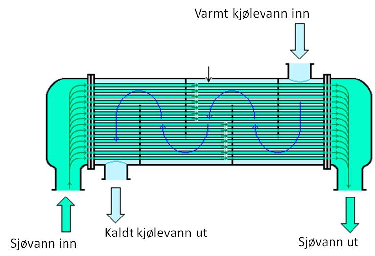

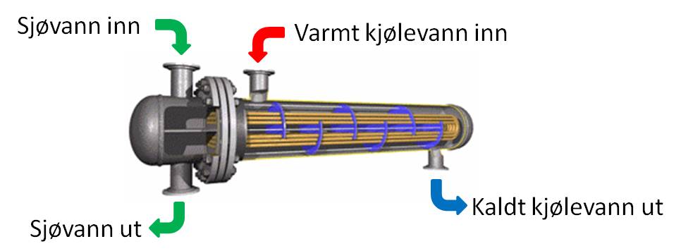

Oransje boks i siste hint er ganske riktig en varmeveksler (se vedlagte skisser - det fantes forskjellige utgaver, og ved noen anlegg hadde man i tillegg eget kjølevannsbasseng).
h-bu wrote:Etter å ha blitt vist innmaten i en varmeveksler synes det klart at det filtrerte sjøvannet ble brukt på kjølesida i disse. På den andre sida i veksleren sirkulerte da ventelig kjølevæsken (ferskvann eller frostvæskeblanding) fra alle installasjoner som trengte kjøling, dvs dieselmotorer i strømaggregater, kompressorer(trykkluft), væskekjølte våpensystemer osv. Til og med avfuktingsanlegg vil trenge kjøling i lukkede lokaler som fjellanlegg/bunkere.
Nettopp! Her snakker vi primært kjøling av de store enhetene som aggregater, kompressorer og romkjølere (som man typisk hadde i maskinrommene), og kjølere på ventilasjonen i fjellanlegget.
Uten slik kjøling var det som du påpeker umulig å drifte anlegget utover et par timer (avh. av om man evt. hadde ferskvann tilgjengelig, men på vernedrift var ikke det aktuelt mtp. NBC-beredskap).
Avh. av stridsberedskapsgrad måtte man også gå på aggregatdrift uavhengig av om ekstern strømtilførsel var tilgjengelig eller ikke. Strøm er naturligvis kritisk for å drifte våpensystemer og ildledning/sensorer, men også ventilasjon og andre livsoppholdende systemer.
h-bu wrote:Ferskvannstilfølselen på veggen er ventelig for spyling av saltvannskretsen som ellers vil kunne samle opp salt, og også rust hvis det inngår støpejernskomponenter.
Neei. Det kunne nok brukes slik, men dette var primært for "priming" av pumpene (dvs. å fylle kretsen med vann for å få sug ved oppstart, noe som ofte kunne være vanskelig).
Det største problemet med varmevekslerne var at de gikk full av skjell, småsteiner, tang og en og annen fisk... De måtte derfor jevnlig åpnes og "stakes opp". Sjøvanssystemene var blant de vi stred mest med å drifte på fortene jeg har tjenestegjort ved.
