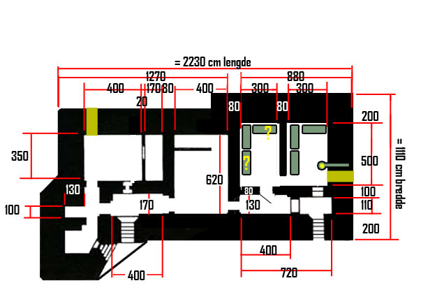

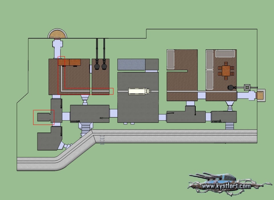

Etter litt "øpper" går jeg "all-inn" med disse dimensjonene.
fant ut at denne 130 cm måtte være gangen og ikke i rommet foran skyteskåret.
Modell ønsker Sketchup

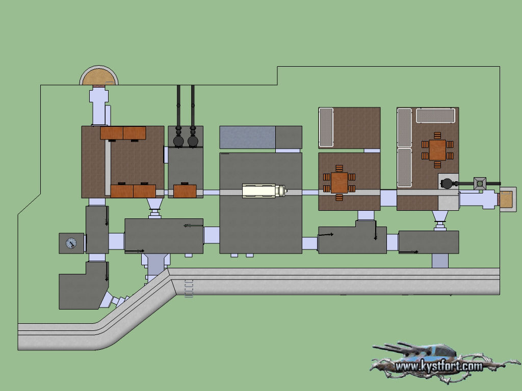

Bra observert Erik.
De to rørene som stikker opp er sannsynligvis de (2 pipe) rørene du tok bilde av. Får se når du finner ut av de nye dimmensjonene. Men å kalle tillegget på V174'n for en R621 virker litt drøyt på meg. Må heller bli en V174S for sonderbau utgave.
Edit
Justert dimmensjoner etter tegning over. Plassert HES nøyaktig der de står i en R622 men det stemmer da dårlig med en av køyene. Ser også nå at de to piperørene stemmer dårlig med de vi ser i knekken.
Ny utgave sendt til de som står på distribusjonsliste (Foreløpig Erik H)

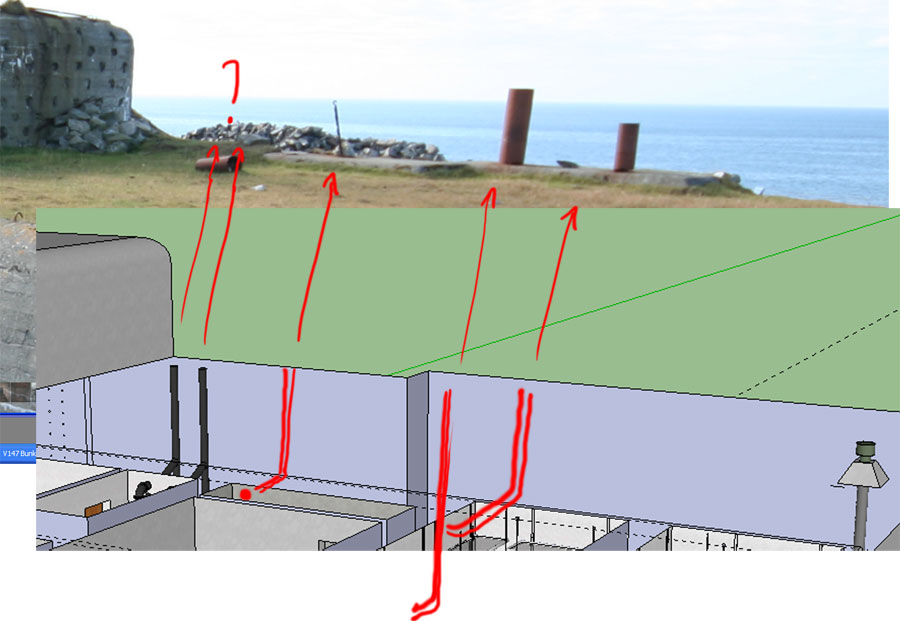

Takk for modellen. Vi har vel kommet så langt som det er mulig uten å dra tilbake til Hegersteinen for å ta nye mål.
Takk skal du ha Anders for denne modellen! Denne trur jeg blir meget godt brukt i fremtiden.
Etterhvert som det kommer mer data så skal jeg selv prøve å flytte rundt på diverse ting. (senger..rør..div.).
Det er ikke enkelt å se hvilken regelbau det kan være snakk om på enden, men vi leter fortsatt etter noe som kan passe. Regelbau er det uansett.
Som sagt tidligere, masse rør gir masse tull. Neste gang vi drar på Tarva skal vi prøve å stikke innom vår kjære V174. Deretter skal jeg modellere inn rørene som går i hytt og pine!

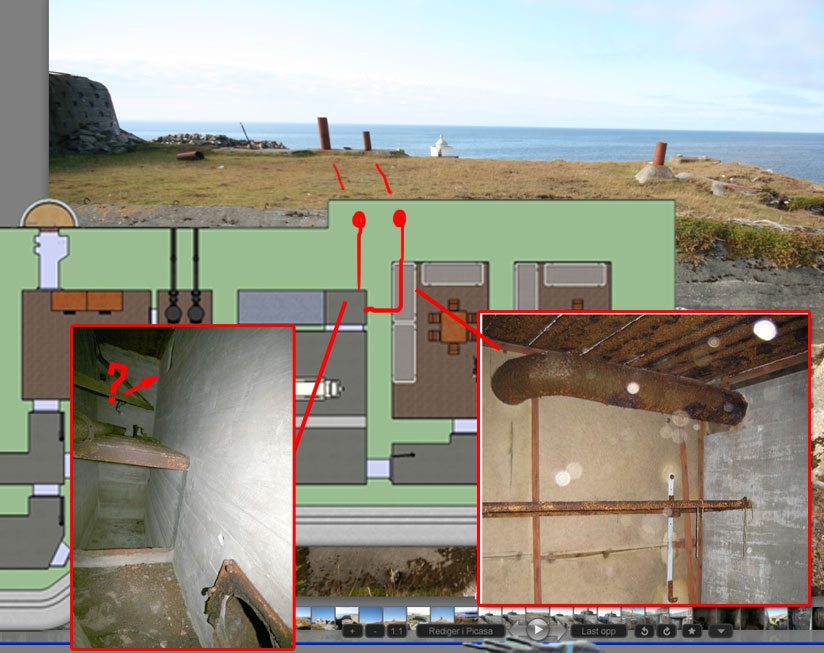

Har sett litt ekstra på dette mht. rørene. Hadde flere bilder som viser at den er nærmere "R621" en antatt. Finner også et ekstra hull hvor drivstoffet er oppbevart.De to rørene som stikker opp er sannsynligvis de (2 pipe) rørene du tok bilde av.

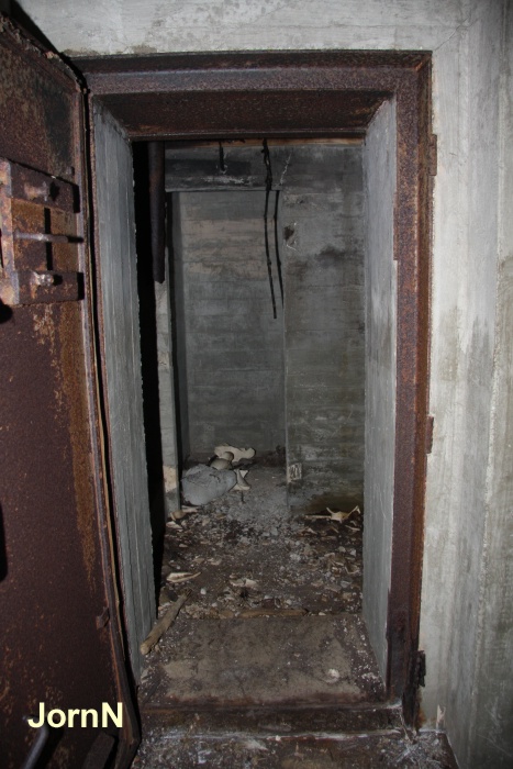

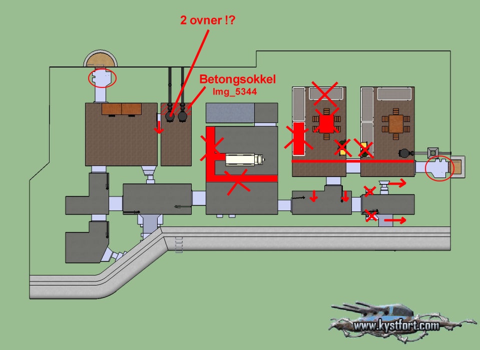

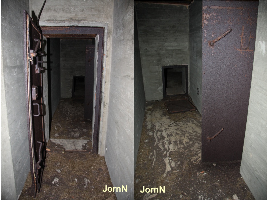

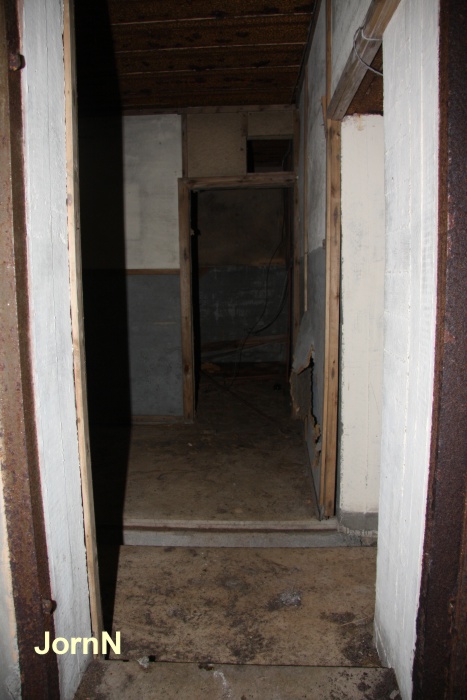

Som Erik nevner så hadde vi en lang samtale om målene spesielt i mannskapsbunkeren. Jeg har gjort noen korrigeringer på eksisterende tegning for å forklare bildene bedre.

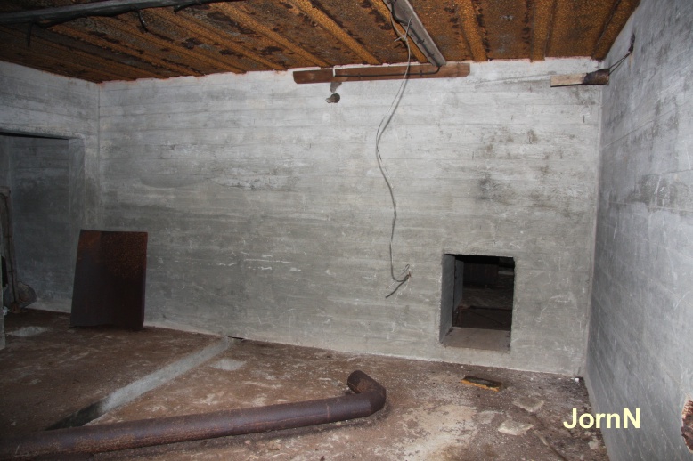

Det er ingen store kabelgater i vinkel ifm generator, men derimot en smal gate som går over i mannskapsbunkeren. Img_5360 og Img_5394.

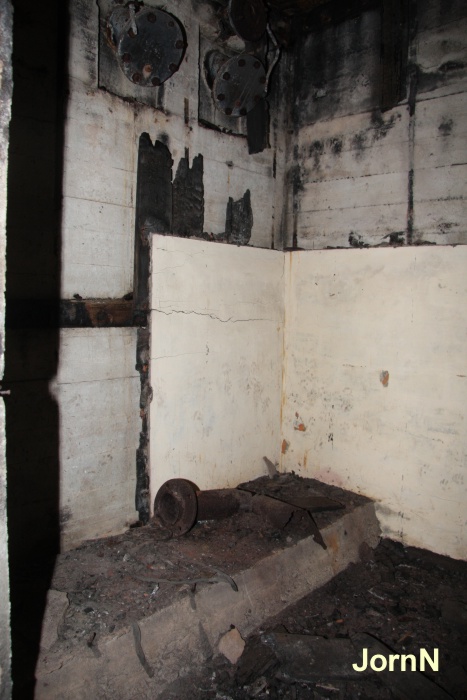

Det innerste lille rommet i V174 har en betongsokkel til venstre for døren, og 2 ovner her ville vel være litt merkelig? Img_5344.
En del vegger ifm forgangen til mannskapsbunkeren må rettes.

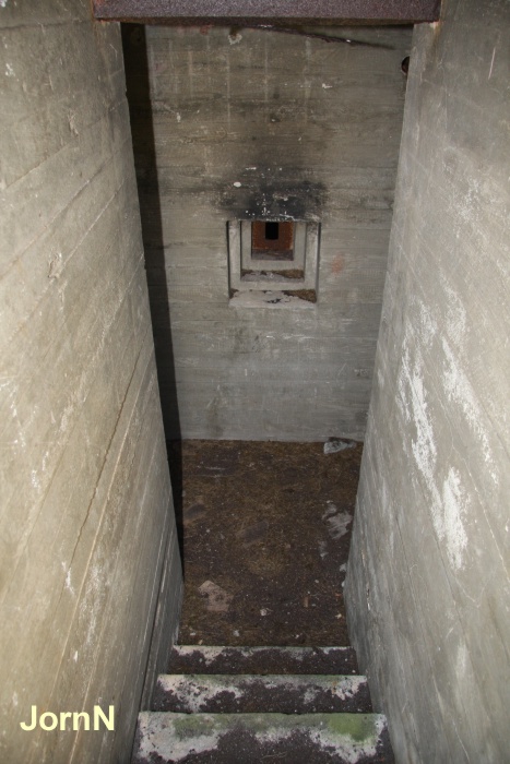

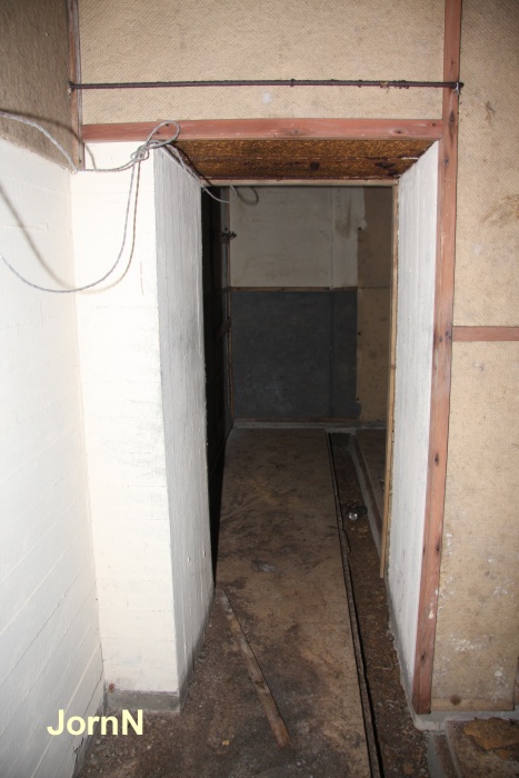

Denne gangen er like bred hele veien og uten nisjer for radiomaster eller annet. Img_5381 og Img_5382-5383.
Skyteskår i mannskapsbunker er nær yttervegg og med stor skrå utvidelse uten trapper innvendig (se bilde fra c_hoff).

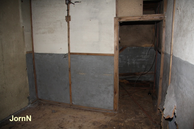

Venstre rom er todelt med tynn skillevegg hvor det kun er oppheng for seng i innerste rom til venstre. Ingen gassapperatur. Img_5395 og Img_5385.
Etter mine tanker så likner denne delen av bunkeren mest på en 2/3 (sammenklemt) R622, hvor inngangsdøren er dratt over til venstre (for indre skillevegg).

Spennende bilder som gir masse svar på romindelingene. Jeg skjønner ikke hvorfor jeg ikke tok mål av denne romindelingen til å begynne med, men slik er det alltids når man finner en ny bunker. Først og fremst er man så overlykkelig over å finne en slik perle av en bunker så langt ut mot havet.. på en egen liten øy. Deretter går man og studerer bunkeren.. tar seg litt god tid til å diskutere ditt og datt. På utsiden så begynner man å lete etter andre bunkere/stillinger. Deretter begynner panikken å melde seg.. man må ta mål, må ta bilder....tiden renner ut. Man er jo ikke alene...6 personer skal jo tilbake til Tarva!!
Den gode nyheten er at man bare er nødt til å dra tilbake
En ting er at bunkeren er spesiell, men det er at den er bygget på en slik remote plass at den fortjener ekstra med oppmerksomhet.

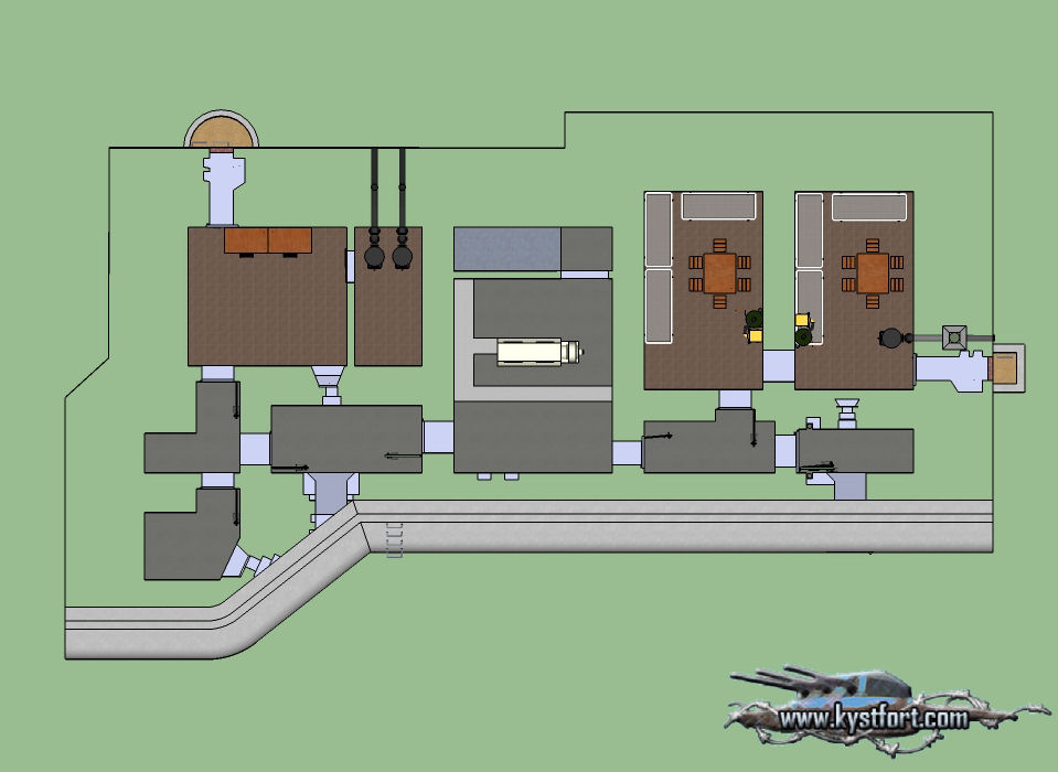

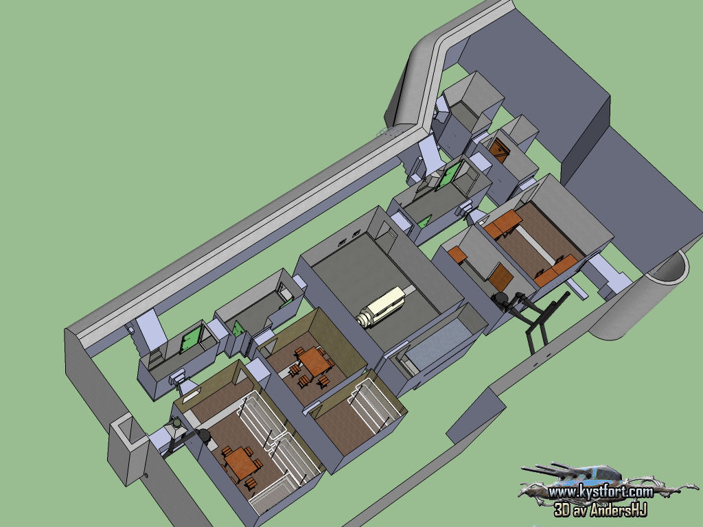

Takk for oppklarende bilder JornN. Det er lagt inn to ovner til vi har noen bedre (det er to piperør). Tar vekk kabelgrøft i generator rom og lager en som går gjennom hele bunker (den ble tatt med da den er på bunkere i Danmark). Bildene viser også veggen vi har glemt, legger inn den også. Samt legger på 2cm kledning. + Andre justeringer du har nevnt.
Kan heller ikke se de 2 store innsugs? trakter mot inngangsvegg i generator rom og gang som på Natter's bilder fra Fredrikshavn. Kun en liten 150mm med rist i gangen.
Send en pm med epost adressen hvis du vil på distribusjonslisten for neste utgave.
Man må etterhvert ha god fantasi for at tillegget skal være en R621 eller R622. Ligner mindre og mindre på noen av dem. Men rom med inngang det er det. PDT_Armataz_01_11

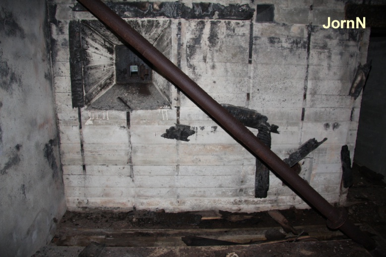

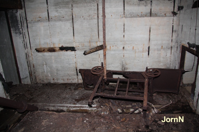

Ett par detaljer til: Kabelgrøfta går videre inn i operasjonsrommet og deretter i en vinkel i retning kanten av nødutgangen der. I Img_5351 ser man veggen mot gangen og i Img_5347 ser man 90 grader til høyre for dette.
Det lille rommet mellom nærforsvarsrommet og inngangen til operasjonsrommet, er ikke fullt så bredt eller sentrert i forhold til gangen, og med en liten kant rundt åpningen. Img_5328.

Spennende.
Hva er det som ligger på gulvet i Img-5347?

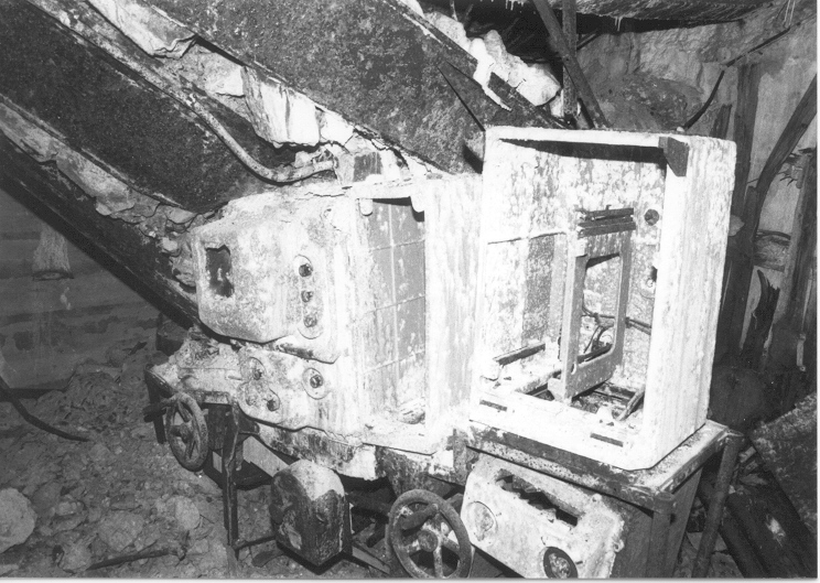

Ligner mistenkelig på bordet for kontroll av FuMO 4 radarBjornar Nybrott wrote:Spennende.
Se bilde hos SES
http://www.gyges.dk/operator_and_displa ... t%20WM.htm
Med hensyn til bredde på gang utenfor forlegnings del hadde Erik mål denne til 130cm så da blir jeg usikker.

Det er korrekt.AndersHJ wrote:Ligner mistenkelig på bordet for kontroll av FuMO 4 radarBjornar Nybrott wrote:Spennende.
Se bilde hos SES
Vedhæftede er fra V 174 i Skagen, den blev sprængt i 1987 - 88, men heldigvis blev der taget billeder først.
