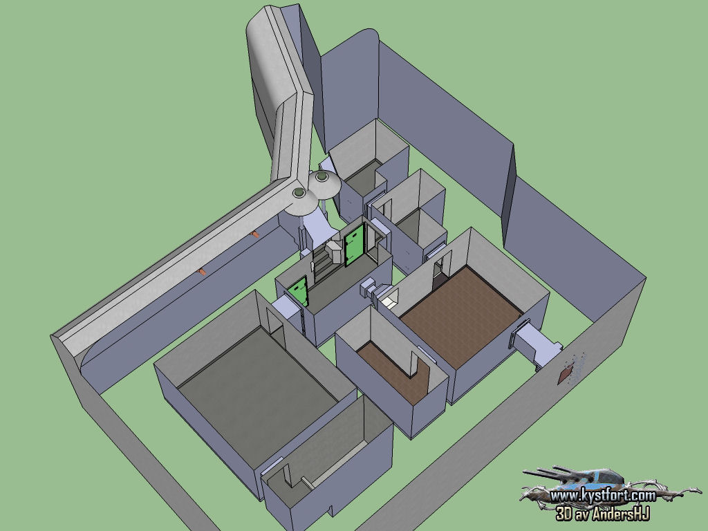

I Møvik tråden spurte om det var noen som ønsket spesifikke bunkere laget. Jeg fikk prompte svar fra en av våre Danske venner SES. Prosjektet gjaldt L487, en bunker som ikke er bygget i Norge etter min kunnskap. Uansett det var en morsom bunker og tegningene var ok så her er en smakebit på resultatet. Publiseres på Google når SES har gjennomført endelig korrektur. For de som ønsker med informasjon om Tysk luftkontroll under WW2 kan hans sider anbefales.
http://www.gyges.dk
Er det andre som vi ha bunkere laget si ifra. Kan ikke love å lage alle men hvis tegningene er gode, prosjektet er interresant og tiden strekker til skal jeg gjøre ett forsøkt. Fortrinnsvis bygg i Norge.
Modell ønsker Sketchup
- Prøvde på en rendret utgave men det var bare sånn delvis vellykket (kart og rød/blå forsvant)

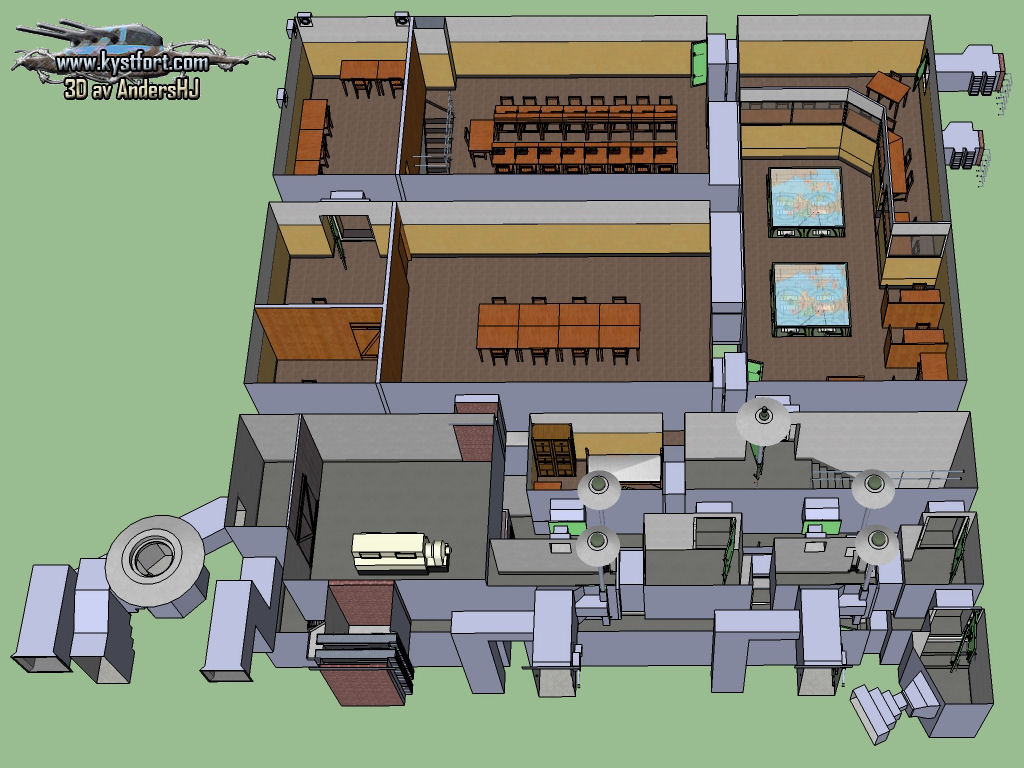

- L487-06.jpg (158.86 KiB) Viewed 4320 times
- Kjeller etg med forlegning
- L487-05.jpg (157.13 KiB) Viewed 4320 times

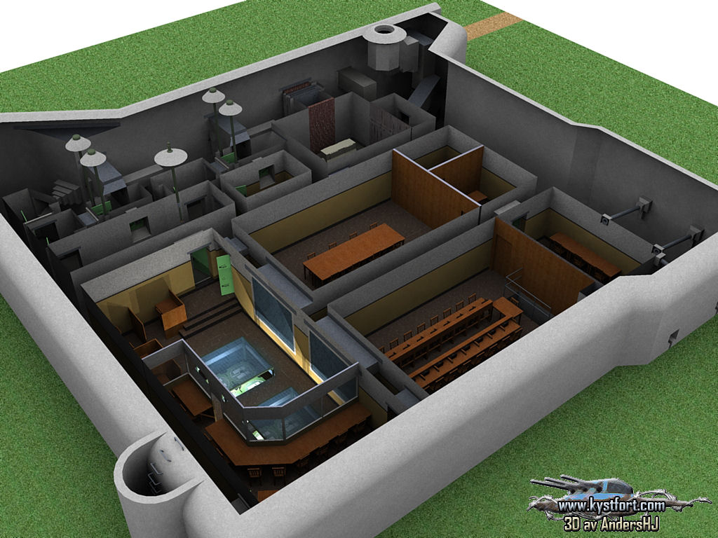

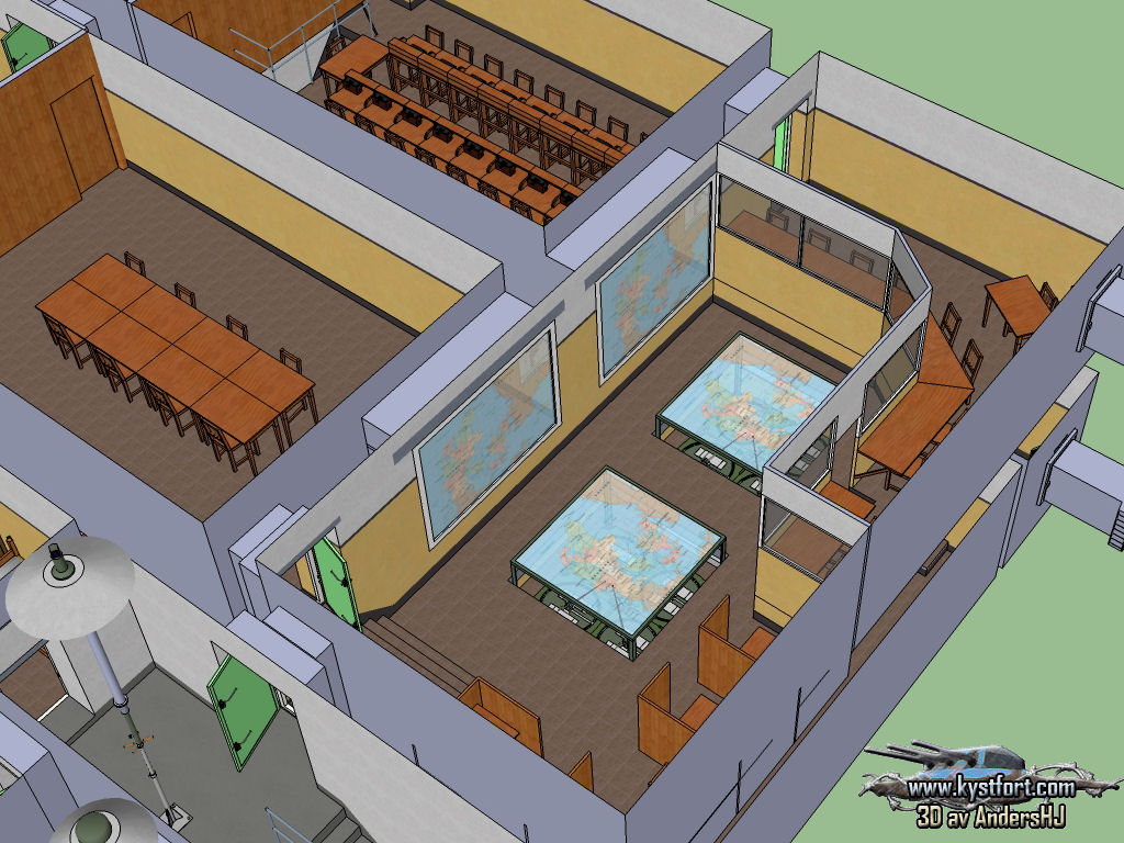

- Seeburg tisch. Ildledningssystem med lys punkt for egen nattjager og FI. Lagt inn i modellen
- L487-04.jpg (184.97 KiB) Viewed 4320 times

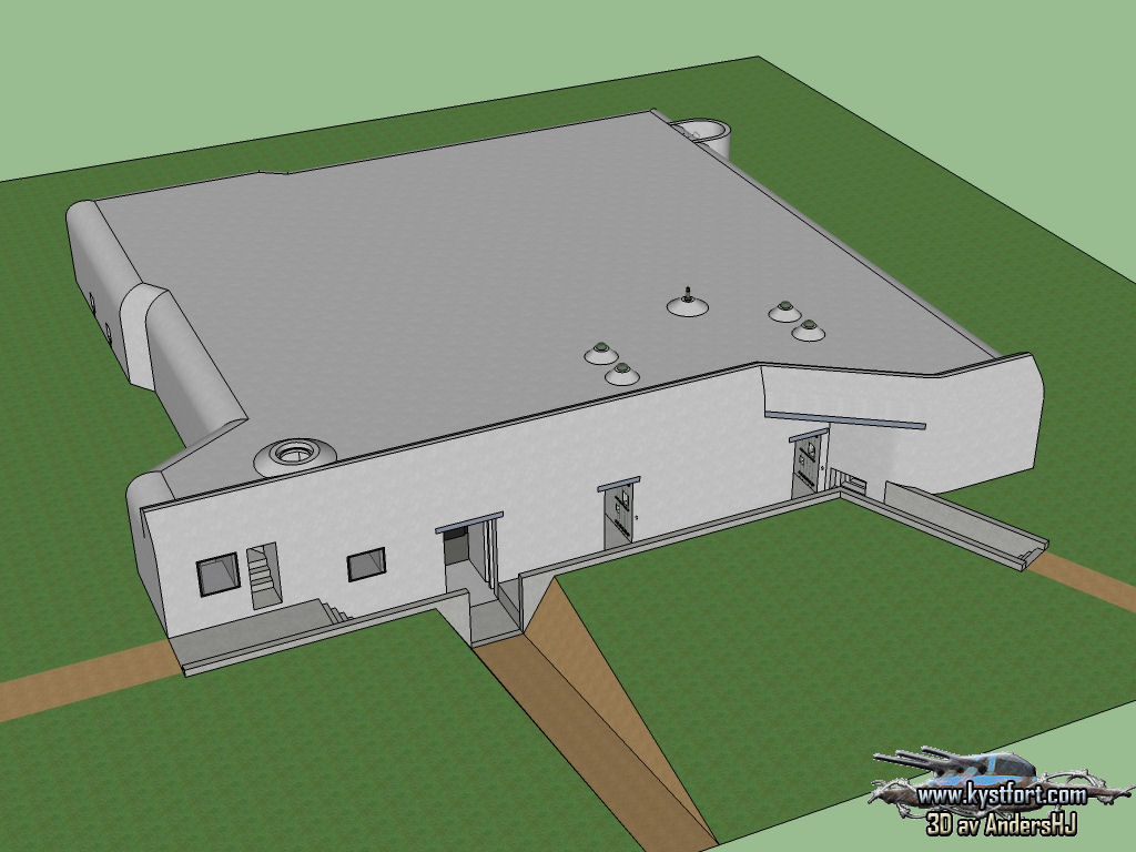

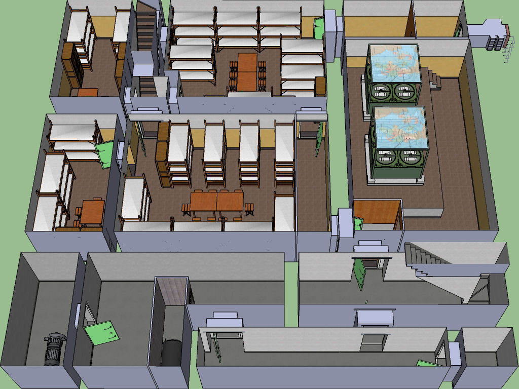

- 1 etg
- L487-03.jpg (146.72 KiB) Viewed 4320 times

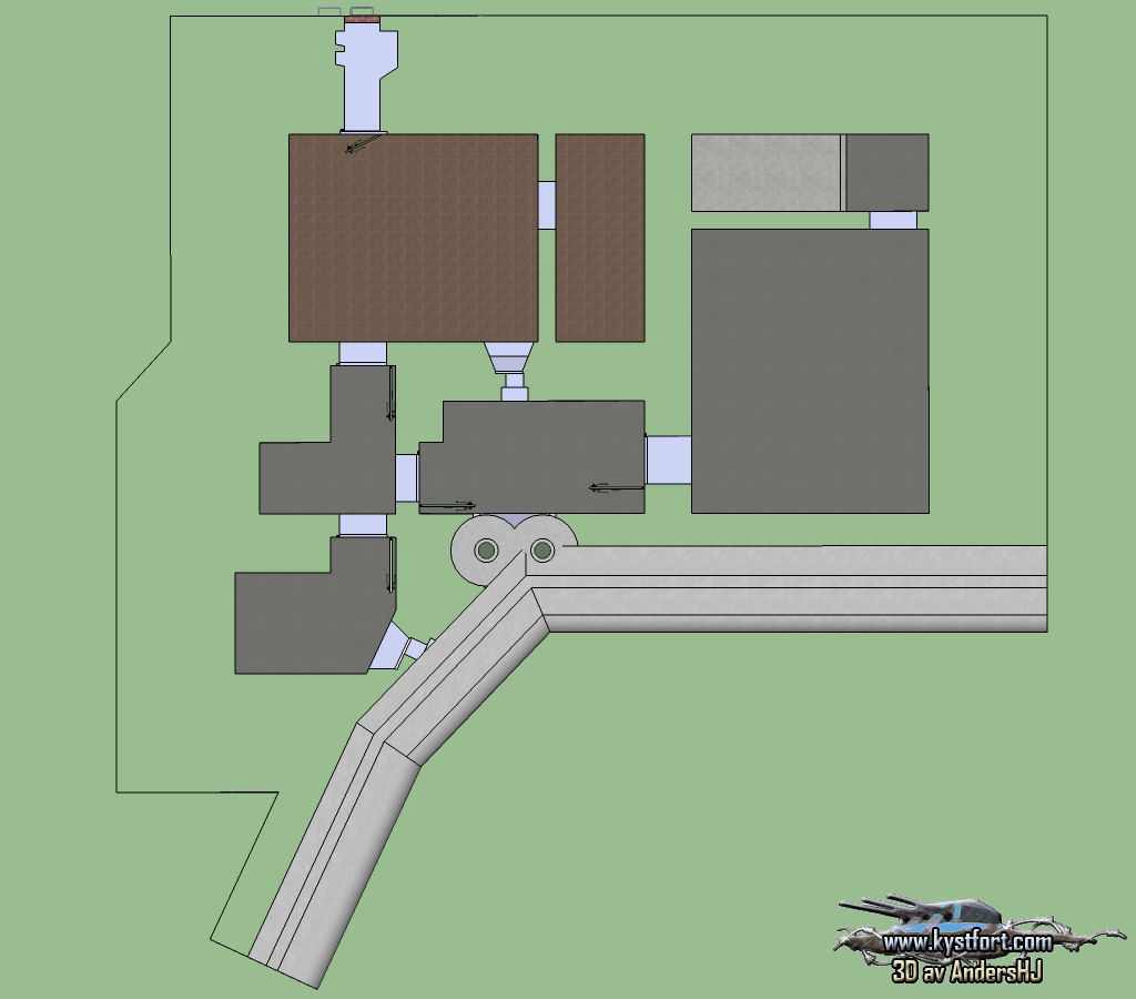

- L487-02.jpg (104.18 KiB) Viewed 4320 times
- L487-01.jpg (104.46 KiB) Viewed 4320 times

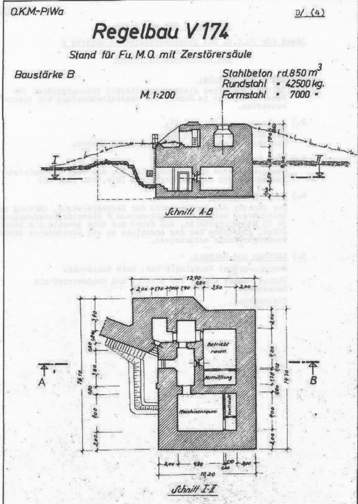

Takk for den. Jeg ser noe som ikke er med på tegningen (eller så faller den utenfor slike "små" detaljer. I kraftwerket så er det et rom som går 1 meter under selve gulvet. vet ikke om dette har vært kjølebasseng eller noe..
- v174_kraftwerk.jpg (104.88 KiB) Viewed 4245 times
V174 kan være ett aktuelt prosjekt. Den på Tarva er vel litt "odde" sammensydd med R621. Er det flere i Norge? Hadde alle i Norge en FuMO3 Calais radar?
Sjekket litt bilder på nettet og alle ser ut til å litt forskjellig øverste etasje sikkert avhengig av radartypen.
Takk Bjørnar, fant tegningen i marine pdf'en jeg også den mangler imidlertid også detaljer på den øverste etasje.

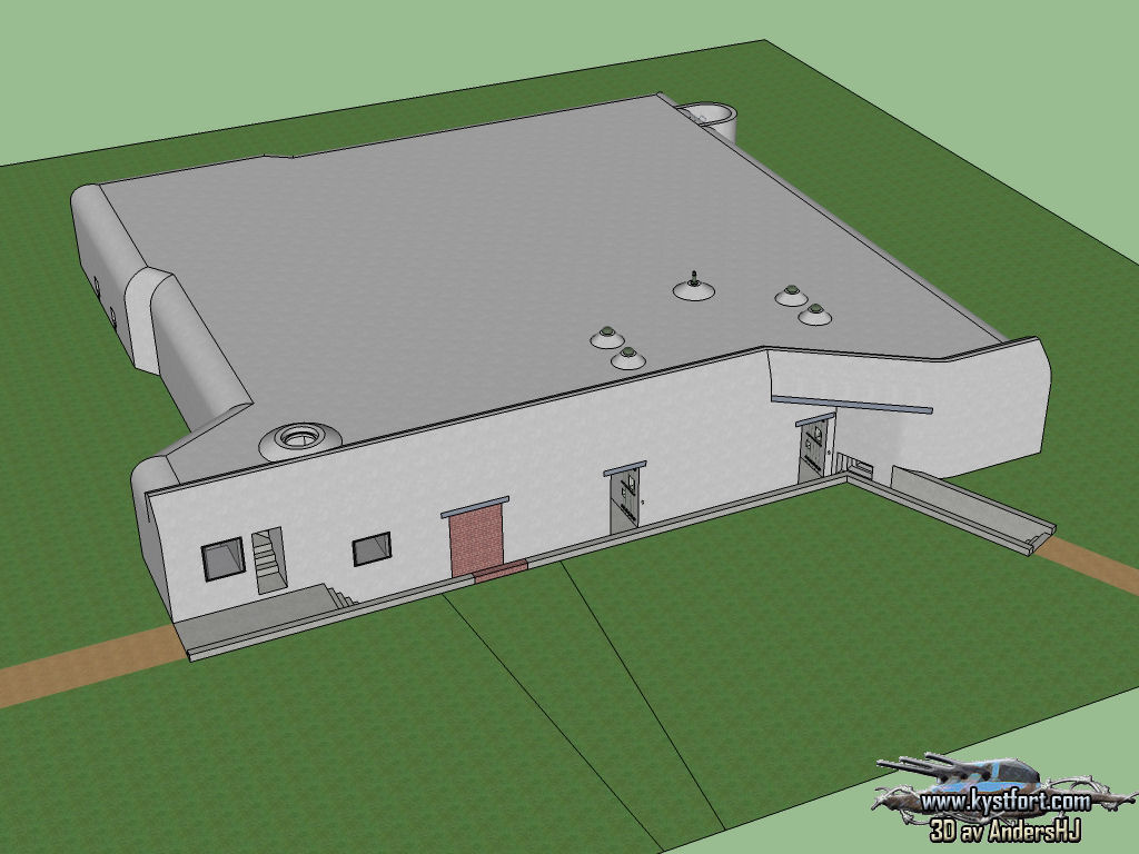

Anders.
Jeg holder på med utforsking på div nivåer. Eneste jeg har laget er ei kanonstilling på Flatnesset. Det er utrolig enkelt å bruke for å visualisere enkle ting fort. Hadde håpet at jeg kunne rekonstruere alle kystfortene på Senja i Sketchup. Så var det den tia da
Kjenner problemet, selv om jeg selv har hatt "litt" for god tid den siste tiden. Trenger du noe hjelp med SU send en mail eller PM.Bjornar Nybrott wrote:Anders.

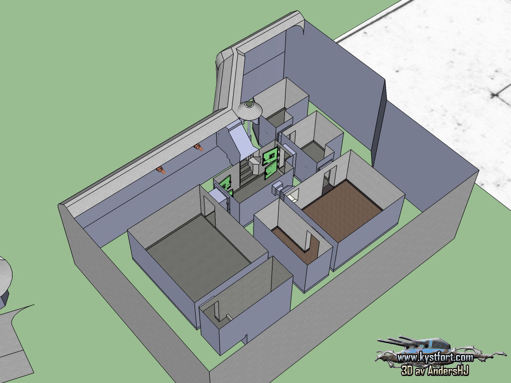

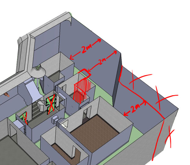

Vel, har startet ett spett forsøk på V174, dette er imidlertid en problem bunker. Tegning er ikke bra, mål går ikke opp (hvis du leggger sammen). Normalt kan jeg bruke nærforsvar, inngang og innvendig skyteskår fra en annen bunker og alt vil stemme ganske bra. Men ikke her, tok utgangspunkt i en R608 og skrellet vekk alt som ikke passet, men på V174 er det mye rart.
Så for meg at jeg kunne lage en standard V174 med Würtsburg og etterpå en V174-R621 med FuMO 4.
Problemområder:
1) På bildene ser det ut til at inngangsåpning er ca 40cm fra hjørne. På min modell er det 15cm som ser ut til å stemme med tegning. Innvendig skyteskår treffer da mitt i døråpning som normalt.
2) Støttemur. Ser ikke å ha vært tilstede på Tarva?
3) Alle bunkere har normalt 2 sambands nisjer i åpningen og en bredde på 110cm i gangen innenfor. Denne har 190cm og en sambandnisje i trappen ser det ut til på bilde.
4) Var denne bunker gasstett med HES anlegg?
5) Ett bilde fra Erik viser to standard piperør ved siden av hverandre, hvilken vegg er disse på?
6) Nødutganger er bra posisjonert på dine bilder Erik så det går nok bra. Men er åpningen mellom V174 og R621 en nødutgangs åpning?
Litt frustrerende bunker dette er, er det noen som kaste litt lys i en mørk bunker krok?

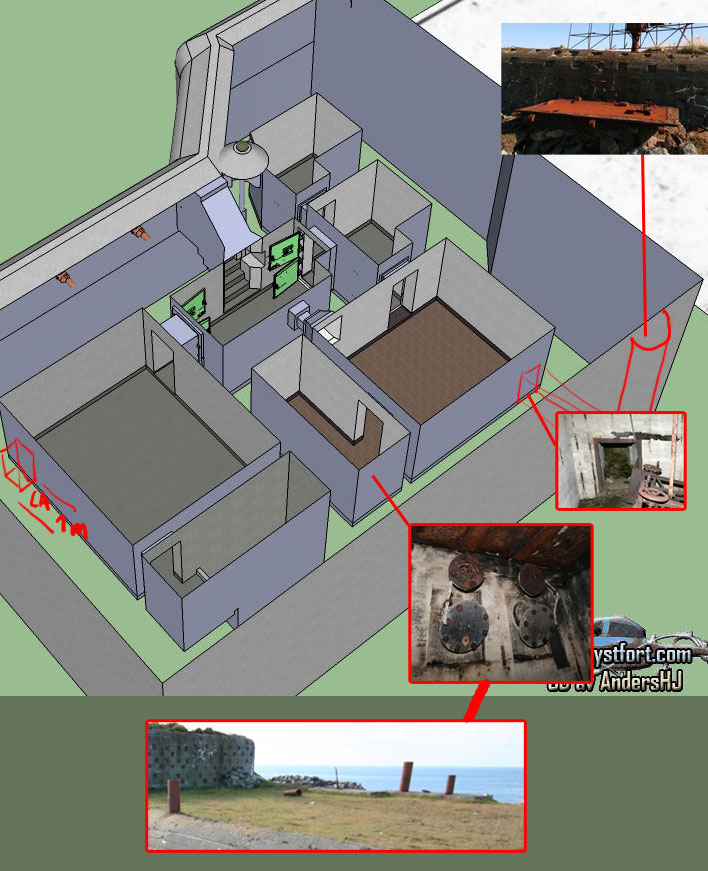

Hei, dette blir da ganske så bra. Det er fint for meg om vi prøver å tilnærme oss bunkern på Tarva da det er den eneste V174 bunkeren i Norge. Jeg har ingen bilder fra de i Danmark.
Når det gjelder spørsmålene så blir jeg svar skyldig på mange av de. Jeg legger med noen skisser som jeg tar fra toppen av hodet.
Bunkeren skal ha en gasstett sluse, men ikke de tykke dobbeldørene som du har tegnet inn ( I alle fall ikke den på Hegerstein). D
De rørene er vel for luft til motor + eksos.
åpningen mellom bunkerene har mulighens samme størrelse som en nødutgang, men den er vel max 1 meter dyp? ... det er her jeg håper det kommer flere til som var på turen.. jeg bare rundt å målte med laser..håper noen noterte mine tall PDT_Armataz_01_07
det kommer mer info etterhvert (...springer ut av døra, kjører 1 mil, tar en ferje, kjører 9 mil, tar en ny ferje, prajer en båt på havna og drar til hegerstein. dokumentere i et par timer, båt tilbake, ferje, bil, ferje og hjem

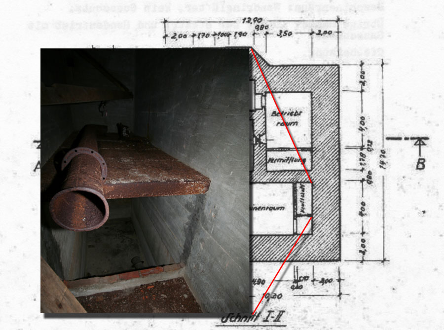

Takk Erik alt hjelper. Den som tegnet og bygde denne bunkeren må ha vært full. De to rørene går altså ut fra det du har merket som operasjonsrom, merkelig. Uansett har jeg byttet dører justert litt på døråpning, bygget støttemur og all avstand til yttermur er 2m over alt. (Ble litt vanskelig å se at de allerede var det på 3d). Enden av gangen er smalnet inn (gir dårligere utnyttelse av innvendig rom og ikke iht tegning men gir fortsatt plass til dobøtta PDT_Armataz_01_11).
Har funnet 20-30 bilder fra Danmark men de ser ut til å sprike i alle retninger også med hensyn til dørvalg. Neste trinn vi være å lage generator fundament og kanaler i gulv som ser likt ut med Danmark.
Utfordringen blir dimmensjoner på klossen på taket med ringstand.

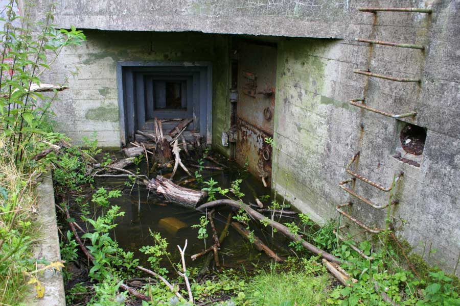

Jeg har en del bilder av den i Fredrikshavn i alle fall. Den var jo tom, men det var vel en spesiell ståldør der om jeg ikke husker feil...Erik H wrote:Hei, dette blir da ganske så bra. Det er fint for meg om vi prøver å tilnærme oss bunkern på Tarva da det er den eneste V174 bunkeren i Norge. Jeg har ingen bilder fra de i Danmark.
@AndersHJ: Kan evt. sende deg bilder på mail om det har interesse?
Natter, poste de her eller under V174, kan vel ikke skade å få med seg et par bilder ekstra på forumet
Ser på Natter sin Geotagging fra 2009 at denne V174 i Frederikshavn var åpen!!
Da jeg besøkte plassen i 2007 var ikke jeg så heldig.
Jeg må ta turen tilbake!
