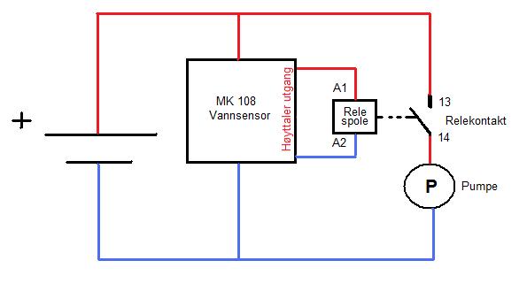

jeg skulle gjerne bygget et slikt relé, men er da avhengig av litt hjelp for å vite hva jeg skal lodde sammen og hvordan
Alt du trenger utenom pumpa er et enpolt rele med "Normalt åpen" kontakt. Lodd av høyytaleren på "MK108" og kjør signalet inn på spolen, så har du fikset biffen ;-)
Eneste haken er at MK108 har 9V drivspenning og du har en 12V pumpe.... Hvilken spenningsforsyning har du i båten nå?
Erik E wrote:Eneste haken er at MK108 har 9V drivspenning og du har en 12V pumpe.... Hvilken spenningsforsyning har du i båten nå?
Ser ingen grunn til at kretsen ikke skulle fungere helt fint med 12V. Om transistoren blir litt "kjørt", kan verdien på motstandene økes noe for å kompensere for den økte spenningen - f.eks. til 12kΩ/620kΩ i stedet for 10kΩ/470kΩ.
Erik E wrote:Alt du trenger utenom pumpa er et enpolt rele med "Normalt åpen" kontakt. Lodd av høyytaleren på "MK108" og kjør signalet inn på spolen, så har du fikset biffen ;-)
Den er grei, men reguleringsteknisk ikke optimalt. Jeg skal ikke påstå at det ikke vil fungere i praksis (det er andre faktorer som "skvalping" etc. som kanskje vil dominere ift. de tekniske ulempene...), men rele og pumpe vil slite litt, da de vil slå seg gjentagende av/på så snart det kommer noe vann inn i båten (inntil det enten er helt tørt, eller kontinuerlig vann tilstede). Ikke særlig gunstig ift. strømforbruk heller.
Grunnen til at MK108 er så enkelt konstruert, er at den ikke er designet for regulering, men kun for varsling av at det er vann tilstede (mao: Den piper inntil noen kommer og tørker opp). Uten å gå inn i reguleringsteknikken, så bør en enkel "av/på" regulator som minimum ha en viss "hysterese" - dvs. en viss nivåforskjell mellom aktivering og deaktivering (ta f.eks. en analogi med gatelys: Hvis sensoren som styrte disse ble trigget på samme nivå ift. tenning/ slukking, ville lysene alltid stå og "blafre" en periode inntil lysnivået ble klart definert som enten "mørkt" eller "lyst").
Tenkte også på den skvalpinga i etterkant og er vel egentlig en detalj som utelukker bruk av mekanisk flottør...Hva med et tidsrele med forsinket utslag? Vil da svive i f.eks. 10 sekunders intervaller og hvis båten ikke er tom etter 10 sekund starter ny pumpesyklus.
"Det enkleste er ofte det beste" fremfor å fylle skuta med masse reguleringsteknikk og elektronikk ;-)
Nei, nå er det sengetid...
godt poeng! PDT_Armataz_01_09
Erik E wrote:"Det enkleste er ofte det beste" fremfor å fylle skuta med masse reguleringsteknikk og elektronikk ;-)
Hvaforno... enkelt? (kjenner nakkehårene reise seg her... PDT_Armataz_01_11 )
Erik E wrote:Hva med et tidsrele med forsinket utslag? Vil da svive i f.eks. 10 sekunders intervaller og hvis båten ikke er tom etter 10 sekund starter ny pumpesyklus.
Der tror jeg du er inne på noe, ja. Det ville også introdusere den nødvendige hysteresen, slik at MK108-kretsen ville fungere bedre som en regulator, samtidig som det antagelig er den beste praktiske håndteringen av "skvalpe"-problematikken (som i denne forbindelse går ut det samme i grunn).
Det enkleste ville kanskje være å bare bruke et tidsrele direkte til styring av pumpen (evt. - min favoritt - kan man lage en enkel tidsforsinkelse basert på et RC-ledd for styring av transistorens forspenning...). En bør eksperimentere litt med tiden, ift. pumpens kapasitet. Tror en vindusspylerpumpe vil ta godt unna, samtidig som den antagelig trekker en del strøm. Den bør derfor gå så kort tid som mulig mens den ideelt sett suger båten tom (eller i alle fall slik at nivået synker godt under terskelen for når pumpen starter).

Nå har jeg tenkt på en helt annen løsning også, og det er å montere pumpen med et fjernstyringsrelé, slik at jeg kan skru den av og på fra fjernkontrollen. Det går an, men vil ta opp en kanal som jeg tenker å bruke til å skru av og på lys med. Eventuelt får jeg gjøre som på Smit Nederland (mitt første prosjekt) at pumpen er på plass i båten, men ikke settes i funksjon før jeg tar den på land og skal tømme den for vann. Smit Nederland-modellen min er på langt nær så tett som denne modellen skal bli (teoretisk), og jeg har ikke store problemer med vann i den, men det er kjekt å slippe å tørke ut vannet 'for hånd' hver gang. Ved å lage en eller annen liten krets som varsler (f.eks. ved å tenne en LED et synlig sted) om at det er vann i båten, kan da pumpen startes fra fjernkontrollen.
Når det gjelder effektbruk er pumpen ikke merket med noe annet enn 12V, og det er det. Jeg får vel forsøke å måle det.
Erik E wrote: Eneste haken er at MK108 har 9V drivspenning og du har en 12V pumpe.... Hvilken spenningsforsyning har du i båten nå?
Takk for tips og tegning. Båten har 2x 12V 7,2 Ah blybatterier. Som Natter sier er det vel en idé å lage en eller annen slags form for "smartere" styring av det hele, for å unngå at pumpen vil slå seg av og på i tide og utide?
