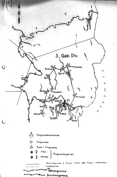

Oversikt over flymeldingsposter (FluWa) og radarer i Osloområdet pr. 1942, har dessverre ikke større oppløsning på saken.

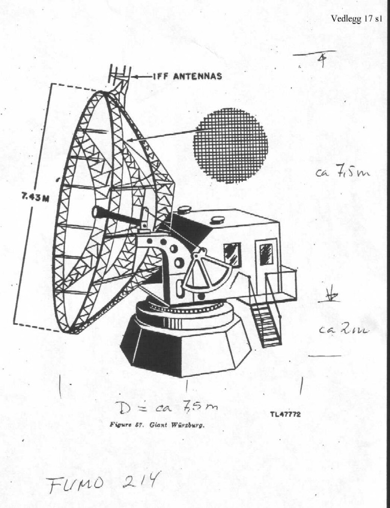

En dåre kan spørre, men jeg er litt forvirret! Er Wurtzburg Riese(Giant), og FuMO 214 samme radaren? Fant en tegning fra Trondenes som tilsier dette. I tilfelle, hvorfor to betegnelser på samme apparat? Er en hund etter detaljer. :)

FuMO 214 er vel Kriegsmarine's navn på radaren, Würzburg Rise -navnet ble brukt av Luftwaffe og resten. Tror jeg. :)

FuMG 65, FuSE 65, FuMo 214, FuMO 215 og FuMO 15 ser veldig like ut og går under fellesbetegnelsen W. Riese (engelsk rekognosering brukte ordet Giant som forsåvidt er det samme som tyske Riese=stor). Alle disse radarene hadde liknende parabol, ble bygget av Telefunken og ZeppelinerWerke (parabol). Grunnen til forskjellige betegnelser er hvilke våpengren som brukte radaren, forskjell i utstyr og bruksområde, samt at FuMO 15 var en helt teknisk nyutviklet sak som gikk på en helt annen frekvens 3,3 GHz. FuMO 215 ble også kalt for See-Riese, da den skulle brukes over sjø.
Det var forvirring på disse betegnelsene allerede under krigen av tyskerne selv, så det er forståelig at man lurer litt på hva som er hva.
