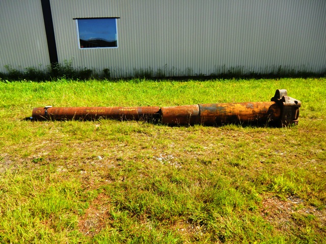

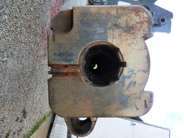

Det halve kanonrøret fra bunn av bunker på Eigerøya, hadde ligget over 50 år under vann. Heldigvis var vannet så surt at det praktisk talt er uten rust! Bak kan en lese at røret er fra 1902, og at det er kanon nr. 4, som ble flyttet fra Fredriksten festning (Overkongens bastion) til Høytorp fort, før tyskerne flyttet det til Eigerøya. Tårnet vi hentet er nr 3, hvis kanonrør havnet på Fredriksten i 1994.

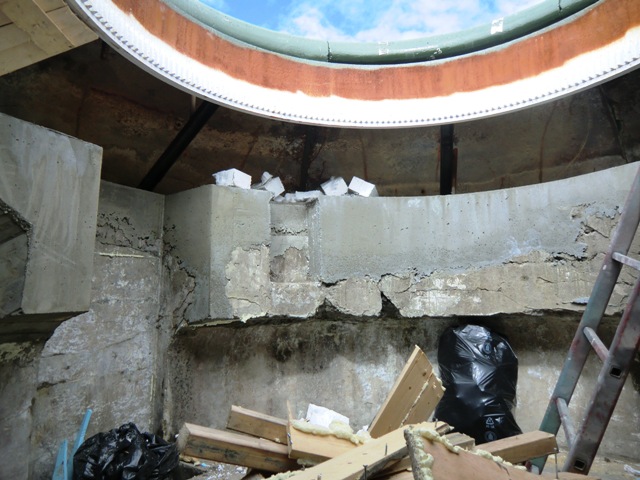

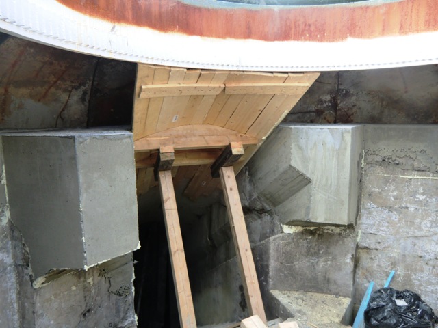

Tårngruve på Høytorp fort er nå støpt opp igjen innvendig. Tannkrans ble festet med U-jern påsveiset gjengestenger, slik at vi fikk vatret denne 100%. Siste parti opp til tannkrans ble murt opp av murstein, før det ble støpt i mellom forpanser og gruve.

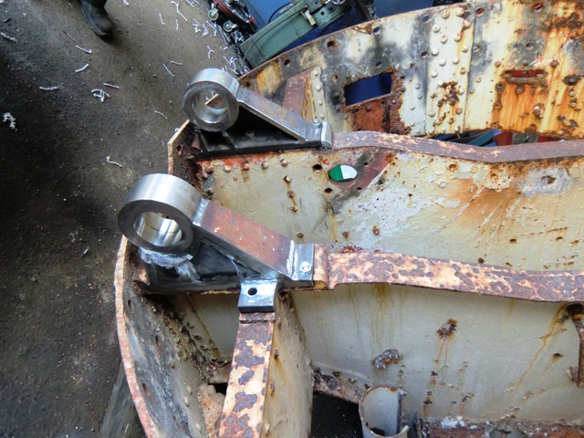

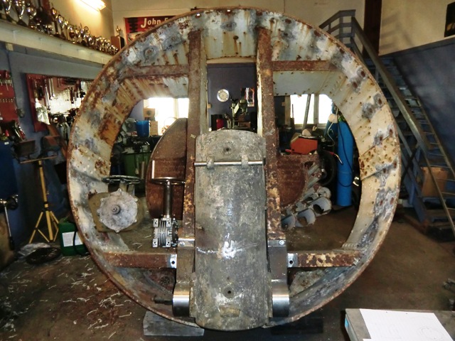

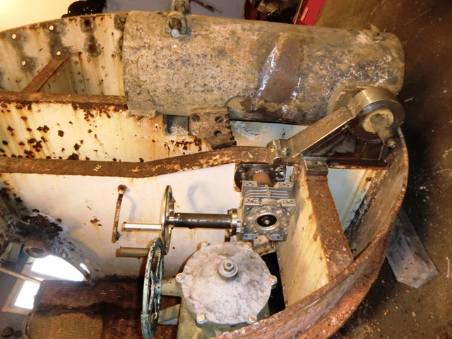

Tårnets sylindriske del er under rehabilitering, og nye braketter for feste av vugge måtte lages. Girkasse til sideretting er tatt fra hverandre og overhalt (hurtig retting og fininnstilling, 2 gir). Vuggen er sveiset sammen igjen. Denne var kappet i to. Tannstang for høyderetting var også kappet og ny del er derfor laget. Alle snekkegir for høydejustering er borte, og vi måtte derfor sette inn en nyere type - dessverre. Men det hele begynner å ta form!

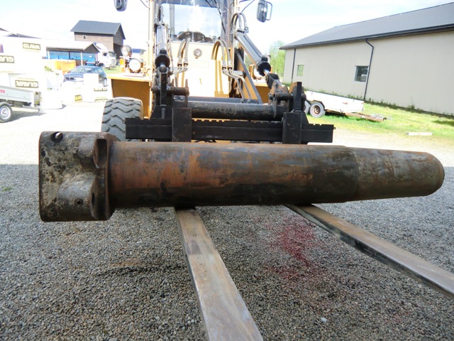

Bakre halvdel av kanonrør, ca 1800 kg.
Schneider & Co, 1902. Nr 3.
Nye fester til kanonens vugge måtte lages.
Gruven så langt.
Gruven så langt.
Gruven med nedgang til fjellanlegg.

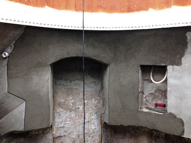

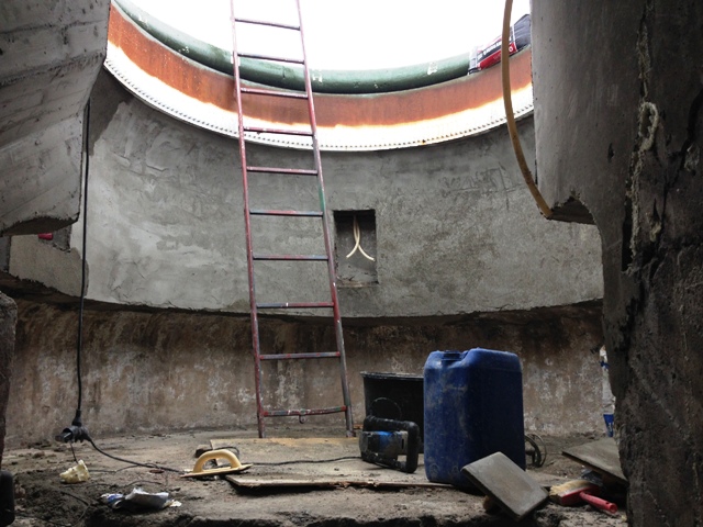

Pussing innvendig i tårngruve
Detalj, nisje for telefonmann
Vugge sveiset sammen og montert. Ny snekke for høyderetting og tannstag lagd.
Kanonens understell og vugge, før sandblåsing, grunning og lakkering.

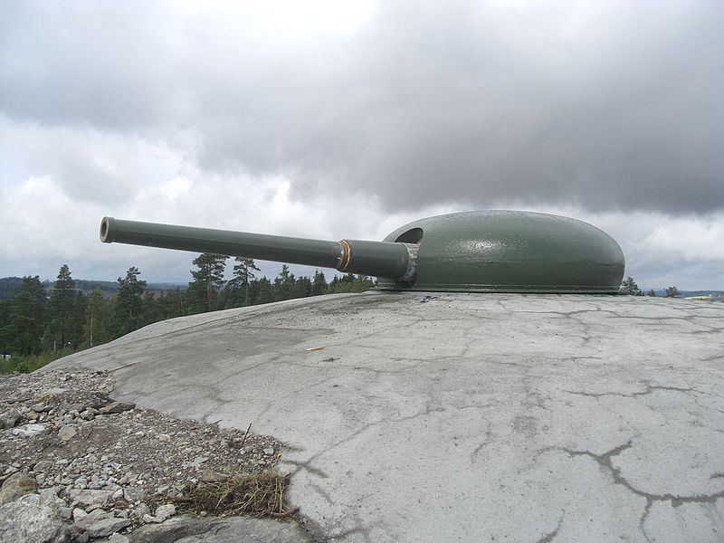

NÅ ER DEN ENDELIG PÅ PLASS!
Endelig er vår 12 cm Schneider L/40 tårnkanon på plass. Kanonrør kan heves og senkes, og den går greit å sveive rundt. Nå gjenstår kun mindre monteringsarbeid som montering av leidere opp til betjeningsplattform, sveiv til avtrekksvifte og skruekilen. Tennstempel med fire tennstifter ankom i dag, og vil monteres i morgen. Må også flekke litt innvendig, da det ble en del sår, etter monteringen.

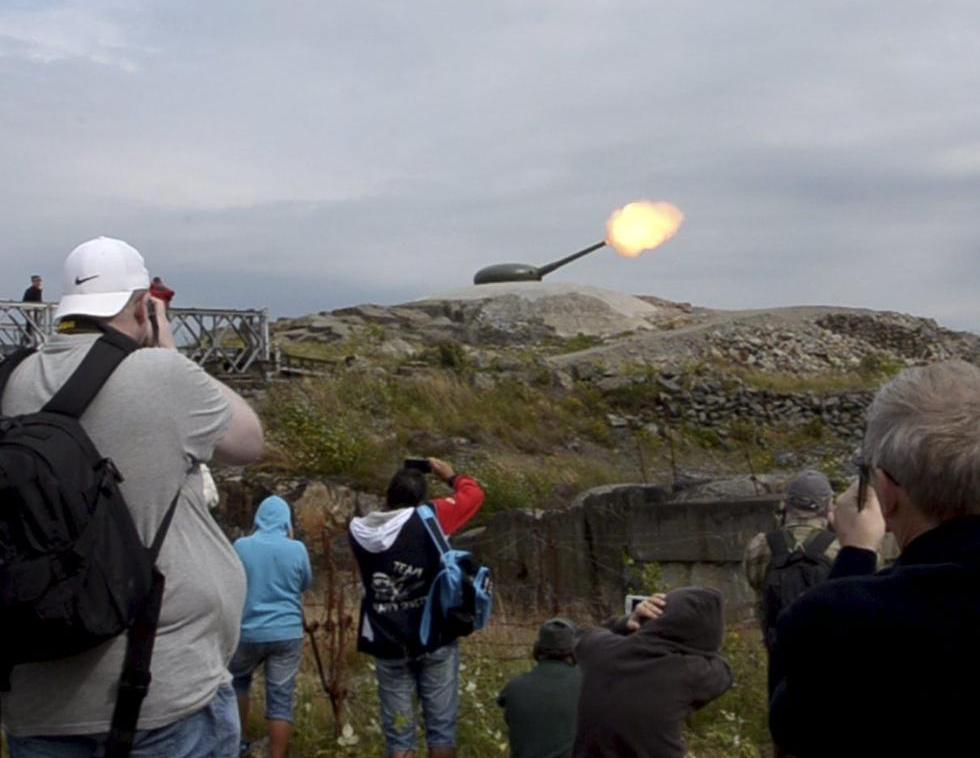

Politiets tillatelse er mottatt, og - under forutsetning av at går bra, så vil kanonen kunne sees i aksjon, under Høytorp forts 100-års jubileum, søndag 9. august, kl. 16.00. Åpent arrangement! Fire løsskudd vil avfyres, etter et autentisk opplegg. Publikum må stå ute, og respektere avsperret sikkerhetssone. Husk hørselvern til både store og små, det vil smelle høyt!
Og det smalt høyt 7, 9. og 15. august 2015.
I 2016 ligger det an til at kanonen vil avfyres; 28. mai, 17. juni, 13. august, 23. september og 6. november. Følg med på www.forthoytorp.com eller Foreningen for Høytorp forts Facbook side for klokkeslett mm.
12 cm tårnkanonen på plass!!!!!!
