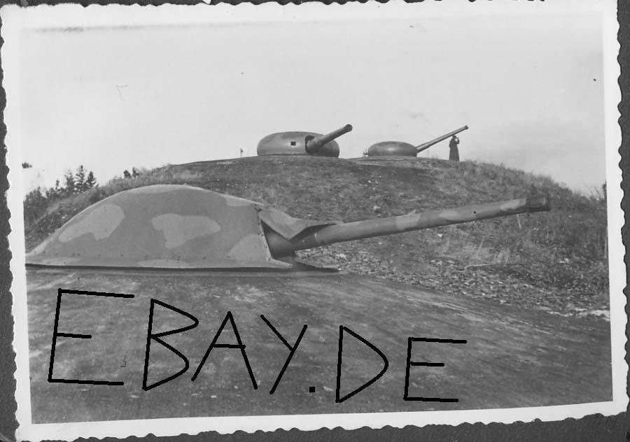

Bilde fra Ebay som viser samme type tårn som havnet på Storøy, Kvala og Skudenes. Kanskje noen vet hvilken festning bildet er fra??

Mener på å ha hørt at det som stod på Fredriksen ble flyttet til Egerøy/Midbrød. For en del årsiden hentet de løpet til den ene.. prosjektet nå er å flytte den ene kuppelen fra Midbrød til Fredriksten
Arnt R wrote:Mener på å ha hørt at det som stod på Fredriksen ble flyttet til Egerøy/Midbrød. For en del årsiden hentet de løpet til den ene.. prosjektet nå er å flytte den ene kuppelen fra Midbrød til Fredriksten
Det ble hentet en kuppel fra Skudenes for mange år siden, mener kanonrøret fra Egerøy ble montert på dette.
