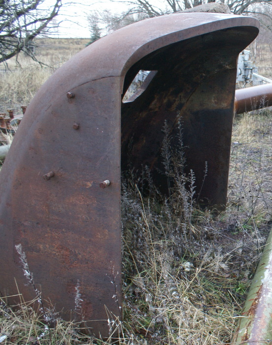

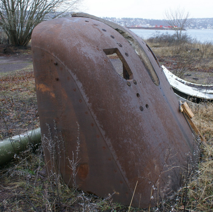

Videre så tolker jeg deg slik at det skjoldet vi ser til høyre i øverste bilde, er et marine-skjold, eller skips-skjold om man vil?
Har du Yngvar noen flere bilder som viser hele dette skjoldet, fra forskjellige vinkler?
Jeg lurer fortsatt på i hvilken utstrekning og i hvilken tidsramme dette skjoldet ble brukt? Det ene bildet jeg har sett av 8,8 på Ladehammeren, viser den uten skjold. Hadde kanonene på batteriene generelt, noe skjold i det hele tatt?

Her er noen flere bilde av skjoldet til 8,8cm.

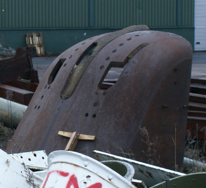

Kanon skjoldet til 88mm står nå oppe hos veolia metall og skal trolig hogges opp :shock:
