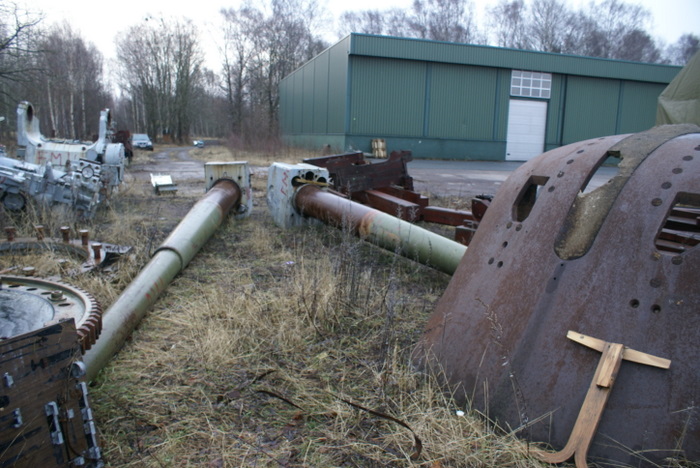

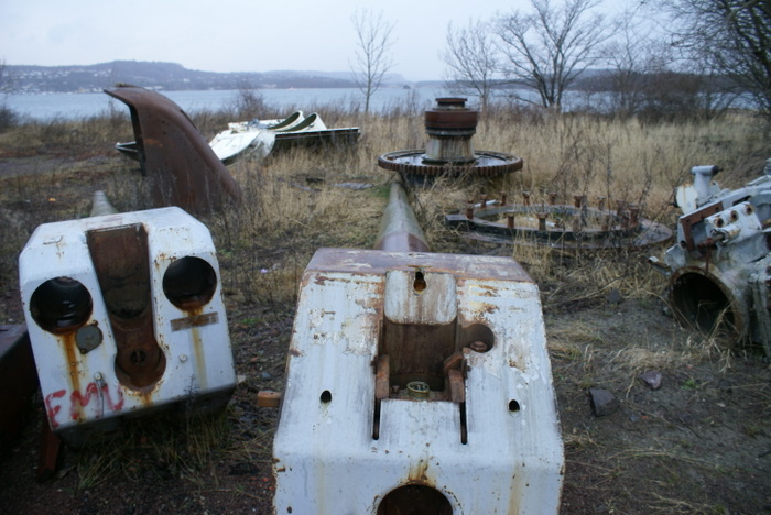

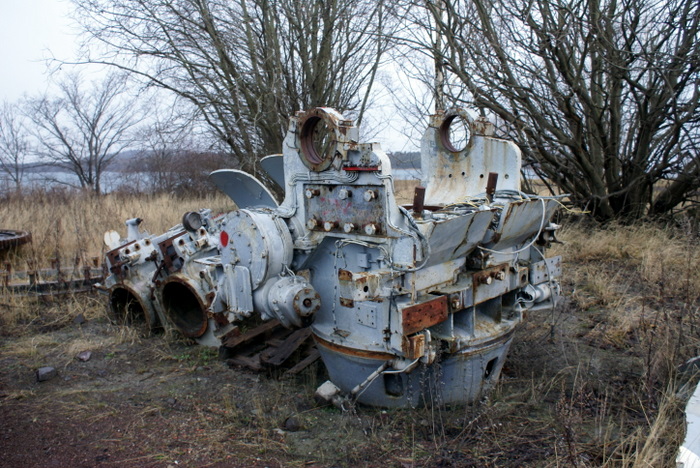

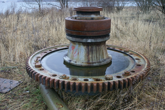

Antar at dette er en dobbeltkanon fra et skip, men det kan jo ha vært brukt på land senere. Noen som vet hva det er?
Kanoner i deler
- DSC04378.JPG (149.22 KiB) Viewed 6049 times
- DSC04376.JPG (187.04 KiB) Viewed 6049 times
- DSC04374.JPG (139.1 KiB) Viewed 6049 times
- DSC04370.JPG (200.8 KiB) Viewed 6049 times

Blir forbannet når jeg ser hvordan Forsvarmuseet behandler materiellet.
Kanonen er 15 cm SKC/28 i dobbeltlavett fra Grøtavær (ex Graf Zeppelin), den andre er på Oscarsborg. Dette lå i hallen i bakgrunnen, men er lempet ut av ukjent årsak.
Skjoldet i høyre kant av øverste bilde er skjoldet til en 8,8 cm Flak C/13. Disse kanonene stod i Trondheim, blant annet på Munkholmen før 10,5 cm SKC/32 i paddeskjold kom. Skjoldet ble gjenfunnet på Folehavna (Vesteröen) der det var brukt i en nærforsvarsstilling.
Skal ta kontakt med Rustkammeret i Trondheim slik at skjoldet havner oppover der.
Dersom det er noen lokale museumsfantaster med penger og kommunal støtte, så får dere sikker utdeponert tvillingkanonen
Takk for oppklaringen JEF. Det er jo ikke mangel på tomme lagerhaller i dette området så det skulle vel være unødvendig å lagre historisk materiel ute.

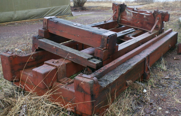

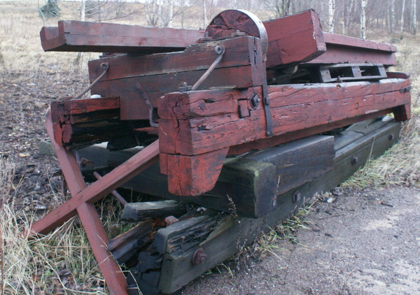

Sammen med dette er det også lagret mange avlange tre "lavetter" eller noe sånt, hvet du hva dette kan være (se bilde)
- DSC04372.JPG (137.12 KiB) Viewed 5990 times
- DSC04369.JPG (139.28 KiB) Viewed 5990 times
Dette er lavetter tatt inn fra gamle batterier. Det var slike på alle festninger i batterier anlagt frem til ca 1895. Lavetten er frontpivotert, med hjul som gikk på rullebane i bakkant. Oppå denne stod munnladningskanonen i affutasje, som rekylerte og ble bremset opp av "motbakken" og friksjon. Tipper lavettdelene er fra 1860-årene. Siste batteri med denne type affutasjer, men med bremseanordning ettermontert var i strandbatteriene på Oscarsborg. Disse gikk ut av oppsetningen i 1917.Yngvar wrote:Takk for oppklaringen JEF. Det er jo ikke mangel på tomme lagerhaller i dette området så det skulle vel være unødvendig å lagre historisk materiel ute.
