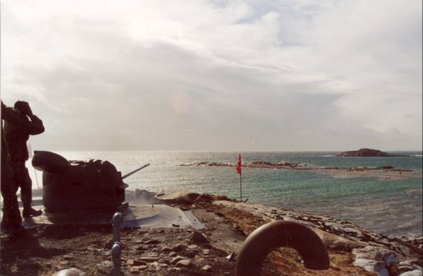

Supre bilder du fant, Natter:) Lurte på om du eller andre har noen bilder av tårn-versonen av 20 mm Rh-202 som jeg mener den egentlig heter. Men ble kansje ikke tatt for mange bilder av denne versonen hvis det var av litt gradert fabrikat...
Her.
marius

Se der ja.... Der var det et bilde. Artig konsept, å sette 20 mm LV inn i et slikt lite "søtt" tårn:) Sikkert for å kunne gi en viss lett pansring mot splint og geværprosjektiler, samt for å kunne gi en viss NBC-beskyttelse. Er nok en fordel å ha en solid dekningsbunker lett tilgjengelig rett under skytset.
Litt mørkt bilde, men det er kansje tatt slik med vilje for å utelatte litt detaljer. :)
Takk uansett.

marius wrote: Se der ja.... Der var det et bilde. Artig konsept, å sette 20 mm LV inn i et slikt lite "søtt" tårn:) Sikkert for å kunne gi en viss lett pansring mot splint og geværprosjektiler, samt for å kunne gi en viss NBC-beskyttelse. Er nok en fordel å ha en solid dekningsbunker lett tilgjengelig rett under skytset.
De er fjernstyrte..
Bildet plukket jeg opp på Facebook, skal ikke uttale meg om hvorfor det er mørkt.

Fjernstyrte? ikke dumt. :) Skal søke litt på Rh-202 på nett og se om jeg og finner noe mere om dem.
