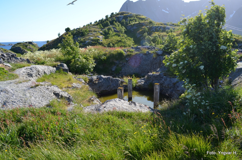

Som en ser av bildene som er postet i tråden så ble innstøpingen av fundamentringene ikke ferdigstilt. Kanonene, ex Battr. Nordkap, ble demontert i desember 44 og lå i de nye batteriområdet og skulle settes opp i løpet av forsommeren 45.Yngvar wrote:Da vet vi det, så trenger vi ikke å lete lenger. Når startet monteringen av kanonstillinhene på Olenilsøya? Var det satt av kanoner til disse stillingene?

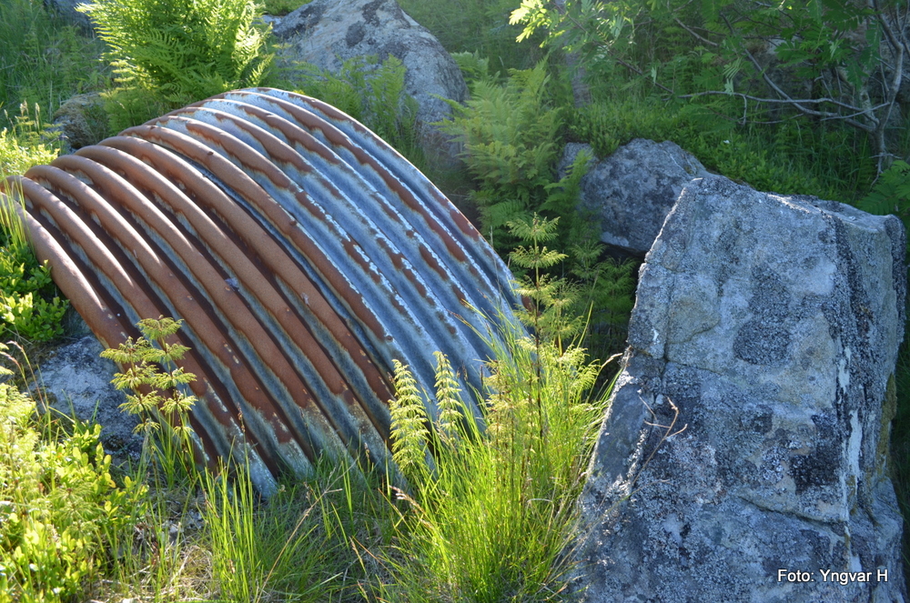

Noen oppdaterte bilder

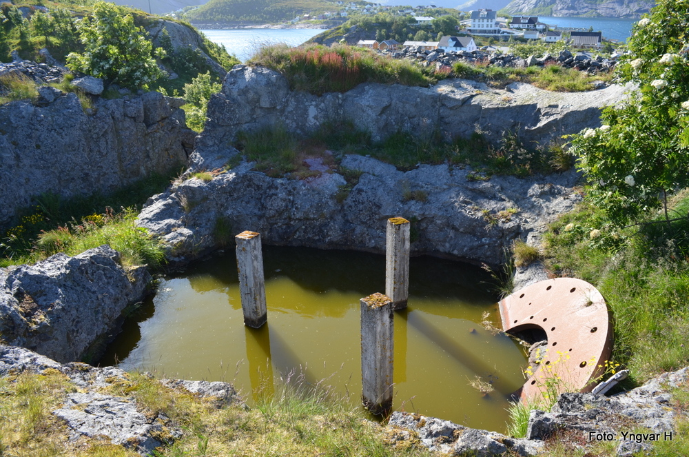

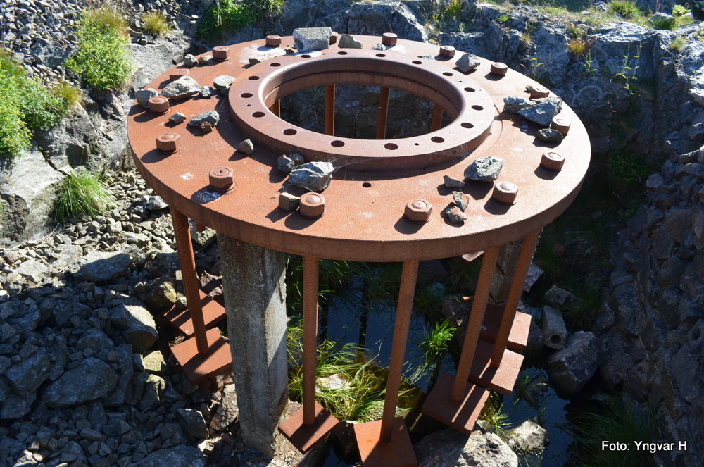

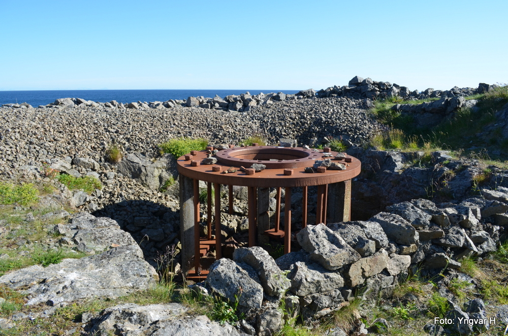

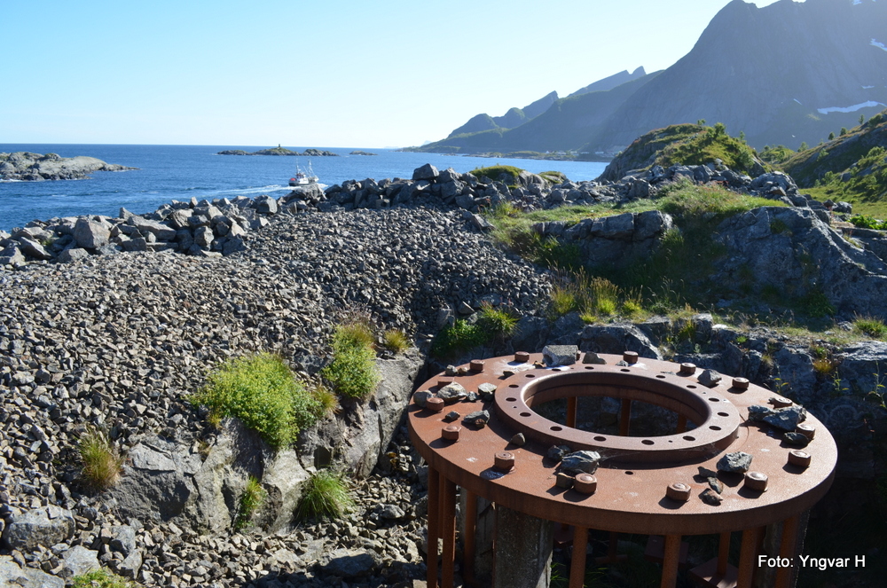

De 5 første bildene viser hvordan tyskerne støpte fundamentene til stasjonære kanoner.
Først støpes de tre pålene, som så ble justert til de hadde korrekt lengde (for å få fundamentplaten i vater og unngå tappakselhelling).
Så la de på fundamentplaten med ankerbolter, samt la inn et rør som gikk inn til midten av fundamentringen. (Her ble det senere trukket kabler for samband).
Deretter ble fundamentet forsynt armering og betong fylt i.
Når betongen hadde herdet skulle mutrene på ankerboltene trekkes til, og kanonen kunne da monteres.
Når kanonen var montert skulle det gjennomføres teknisk funksjonskyting med 0 grader elevasjon for å sjekke at fundamentet holdt (6 skudd var normal belastning for å godkjenne resultatet).
På grunn av operative krav om rask klargjøring og etablering av ildberedskap skjedde montering som oftest før betongen var herdet, men man ventet med skytetesten med full belastning noe tid for å unngå skader på fundamentet.
