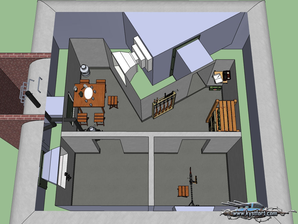

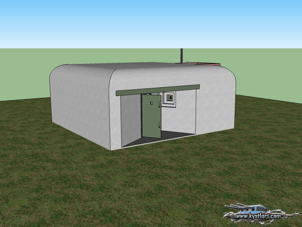

Ser ut som en godt designet bunker med mange prinsipper fra regelbau serien. Har ikke fått tatt denne typen i nærmere øyesyn så modellen er kun basert på gjetning og de få bildene/tegningene her. Ser ut som inngangpartiet ikke er i hjørne men trukket inn i vinkel på langveggen? mulig jeg tar feil. Hvis noen kunne ta en skikkelig oppmåling og bilder av typen kan jeg lage en modell. Vedlagte utkast er som sagt ren gjetning og sikkert litt bedre utstyrt med panserdetaljer enn originalen. Jeg har imidlertid disse delene ”på lager” så det er raskeste løsning, samme med døren som foreløpig ikke er av kistetypen da denne må måles opp først. Har laget den som VF typen dvs 1 meter tak og vegger samt 40cm såle. Innvendig høyde er 210. Utvendig 7x7m.

Veldig bra jobba, kunne ikke gjort det bedre, Anders.
Nå har vel jeg kun denne bunkeren på Langøya som mitt eneste referansepunkt, men har sett flere i samme kategori. De er ikke identisk like , men noen er speilvendt i.f.t. inngangparti og litt ulike plassering på skytelukene i bakkant.
Nå har jeg et par videosnutter fra bunkeren på Langøya, kunne godt sende de over hvis du ønsker å jobbe videre med denne. Nå hadde jeg jo ikke det for øyet, at det bille blitt laget en modell av denne bunkeren da jeg filmet
Ser forøvrig at rømningsveien er feil plassert, ellers er modellen din perfekt utifra hva jeg kan bedømme.

Tror ikke video er så mye hjelp uten oppmåling, ellers takk. Kunne bare bedømme nødutgang utifra bilde her http://www.kystfort.com/forum/viewtopic ... 139#p49139 Hvor skal den være i forhold til bilde 2, vegg med melkespann? og i såfall skal det være 1/2 meter bredere?

Fant i all hast bilde av døra, samt plasseringen av nødutgangen. Vet ikke om det er til noe hjelp?

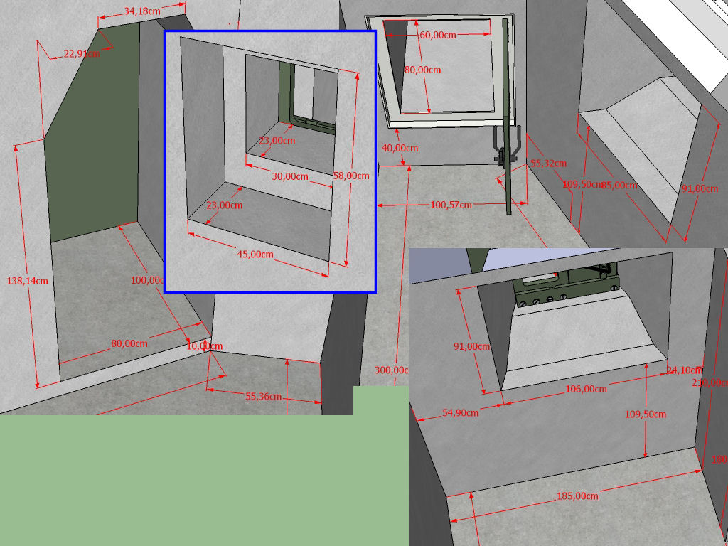

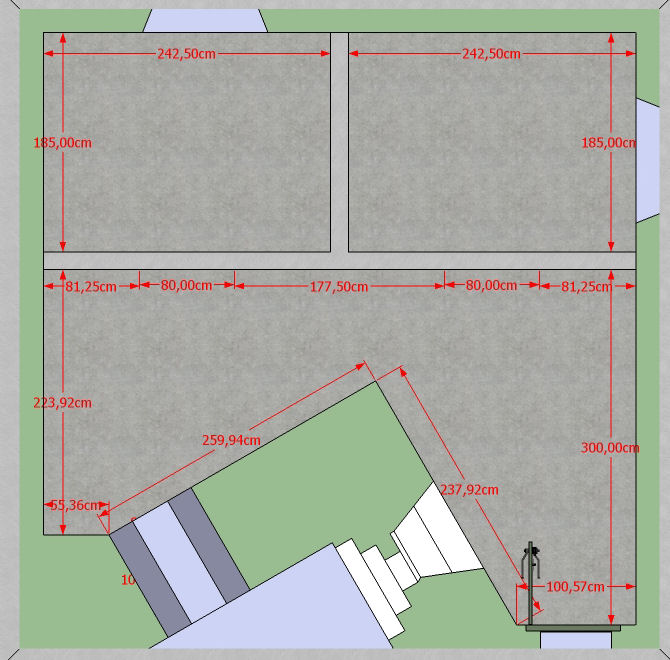

Skal lage ett nytt utkast å sette på noen dimmensjoner så er det lettere å se hva som bør måles opp.
Det krever endel jobb å måle opp en bunker (og like mange mål å tegne den) Så her er ett utvalg. Det kan imidlertid gjøres enklere:
Innvendig mål eksempel 5 x 5 meter
Innvendig takhøyde 2,1 meter
Innvendige vegger 20cm tykke
Innvendige dører 180x80cm
Vegg/taktykkelse 1m lettest å finne i døren
Innvendig og ytre dimmensjon på skyteskår bredde x høyde + høyde over gulv + bilde. Er flere like holder det med en.
Avstand fra døråpning til nærmeste vegg osv.
Samt flest mulig bilder så jeg kan anslå det som mangler

Jeg har allerede laget en skisse, som visste seg å ikke stemme helt. Har også vært ute og tatt noen mål, tror jeg har det meste vi trenger. Første gangen jeg har tatt det skrittet og målt opp en bunker, må si det var en ny men spennende opplevelse. Jobber også med å finne antallet av disse i Oslofjord-distriktet, jeg vet hvertfall om 1 Torgauten, 2 Kjøkøya og så denne på 1 Kråkerøy i Østfold så lang. Vestfold / Telemark holder jeg på med men er ikke helt klar, ikke har jeg vært alle stedene enda heller.
Alle er ikke identisk like , men jeg tror størrelsen er noenlunde den samme. Inngangsparti med dør og skyteluke kan være plassert speilvent i.f.t. hverandre, samt at skytelukene i bakkant kan ha ulik plassering på vegg. (sidevegg eller frontvegg)
Skal ta en oversikt over det jeg har fått med så langt og gi deg tilbakemelding.

Blir vel fokus på MG-bunkere i første rekke, mulig vi tar d.rom og mannskap etterhvert. I Østfold kan jeg bekrefte 4, hvor 3 av disse er gjenmurt. I Vestfold er det hvertfall 7-8 stykk som jeg har funnet, men sikkert enda flere. da er vi oppe i godt over 10 bare i disse 2 fylkene..
Anders:
Har gått over og red. de skissene du la ut, sender de over via PM.
Morten
