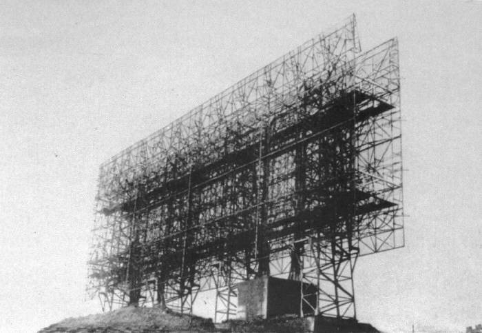

Hej Anders,

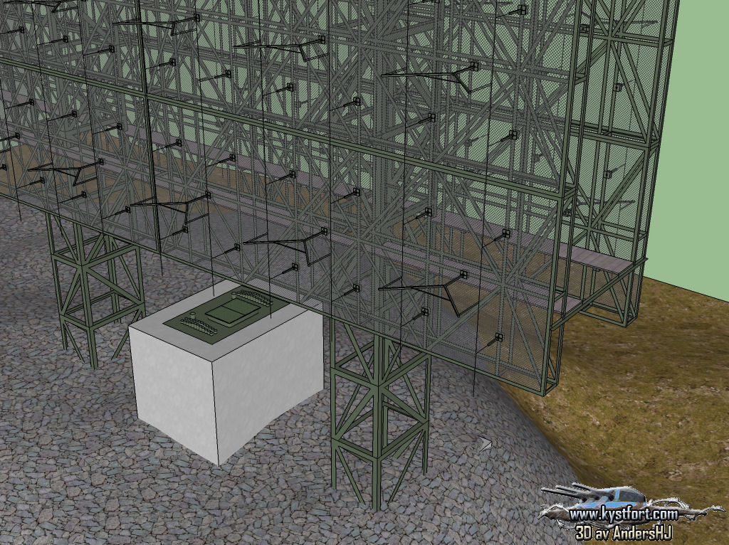

Meget flot tegning af antennen. Se vedhæftede og bemærk kablerne fra kabeltårnene.
SES

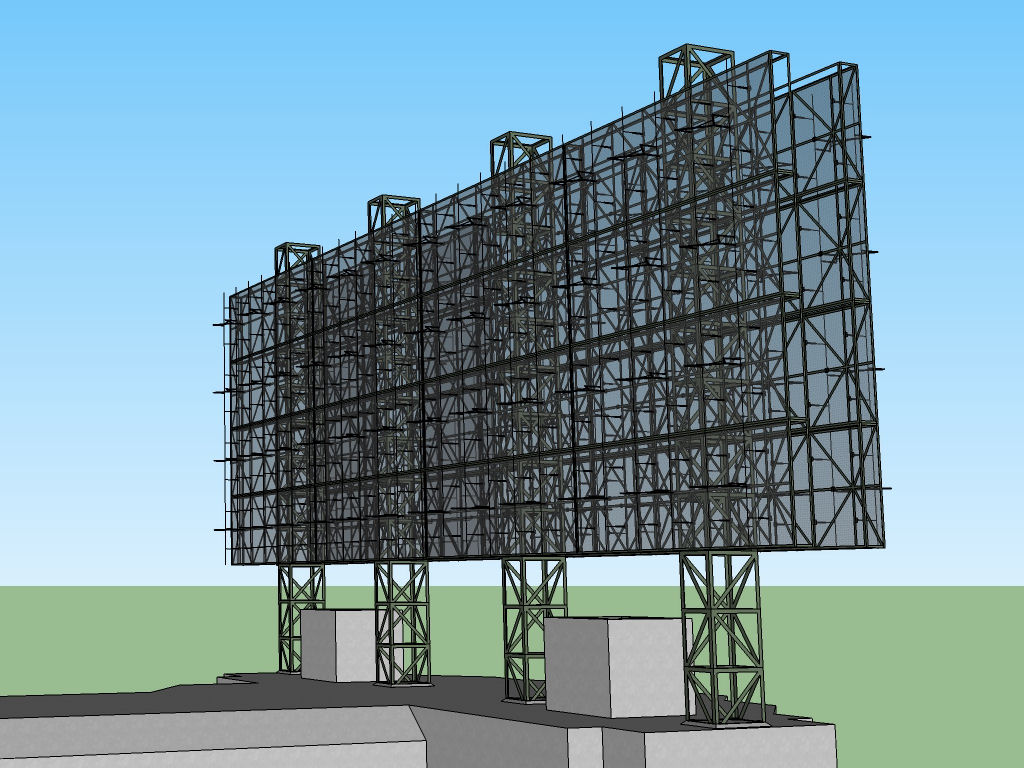

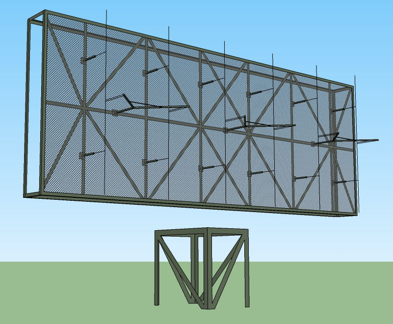

. men bilde viser tydelig hvilken vei panserplaten med hull og luke skal stå. Det skal være 2 typer antenne den du lastet opp over ser ut til å være enklere i antenne elementene enn detalj bilde du sendte.
har brukt objekter for å bygge opp antennen så de består egentlig kun av 2 deler (maste element / antenne element) som igjen er kopiert. Det gjør endringer enkelt da jeg kun trenger å endre på de frittstående delene så endres alle de andre seg også. (Se bilde)
Ser ut til at rammeverket også er i bakkant. Sliter litt med å skjønne hvordan plattformene skal passe inn i det hele

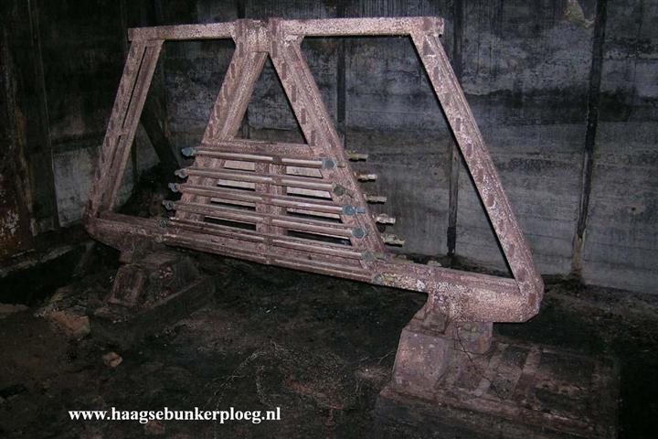

PS Har også funnet ett bilde av compensator (vedlagt) og bilder av noen rustne rester.
Kan eventuelt sende over modellen

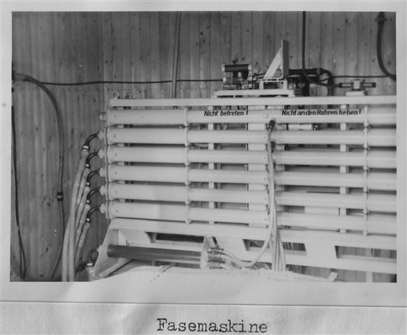

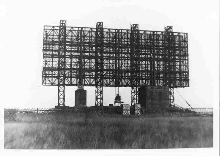

Hej Anders,
Billedet af kompensator er et meget fint fund, jeg har aldrig set det før.
Vedhæfter billede fra Hanstholm.
SES
SES

Fant det i ett dokument om radar, skal se om jeg kan finne det igjen.SES wrote:Hej Anders,
SES
Her var det.
http://www.100-jahre-radar.de/vortraege ... _Radar.pdf

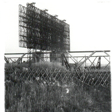

Hej Anders,
Interessant dokument, hvis man vil have et hurtigt overblik over udvikling af radar.
Jeg er blevet lidt skeptisk overfor kompensatoren eller rettere faseforskyderen.
Jeg har lige fundet et billede af identisk udstyr i en Wassermann M IV og antallet af kabler passer ikke på en Mammut. Du kan også se på de billeder af stativet som jeg sendte direkte, at der er noget galt.
Der ligger også en store udfordring i at finde billeder/tegning af præsentationsudstyret og dets placering i O-rummet.
SES
SES

Back to start. Har ikke hatt tid til å gå i dybden på dette og tok det for god fisk da bilde sto sammen med en mammut fra Danmark
Skal gjøre litt mer arbeid på baksiden av antenne elementet og plate med kabelgjennomføring så får vi se om noe dukker opp

Tarva's antenne skal være av type 1 dvs samme som SES to bilder fra Hanstholm i posten litt opp.

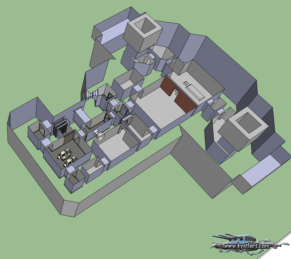

Har nå gått gjennom de bildene jeg har samlet og ikke funnet andre forskjeller enn nevnte murvegg og fravær av grøft. Dog er det fleste bilder av radar relaterte rom og ikke resten.

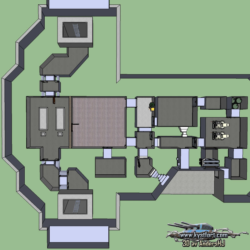

Er ferdig med antennen så langt jeg kommer samt rom inndeling. Er det noen som har oversikt over feil i rommene så si i fra (plansnitt under)
Har også fått på plass alle rør gjennomføringer. Rør drar størrelse i Sketchup og de alene bidra med 1,5mb av filstørrelse. Det eneste gjenstående jeg har dekning for å legge inn er kabelfester på veggene/2 stolper så de kommer.

eneste at den på Tarva likner mer på 2008 utgaven av rudis lille (bilde postet av natter).. der er den avtegnet uten skyteskår innenfor inngangspartiet, noe den på Tarva heller ikke har (du kan se det på et bilde postet i denne tråden)

Takk skal du ha innvendig skyteskår åker ut igjen.
Hej,
Bare et godt eksempel på de mange indvendige forskelle på disse bunkers.
Dem på Rømø og i Blåvand har begge skydeskår overfor indgangen.
SES
