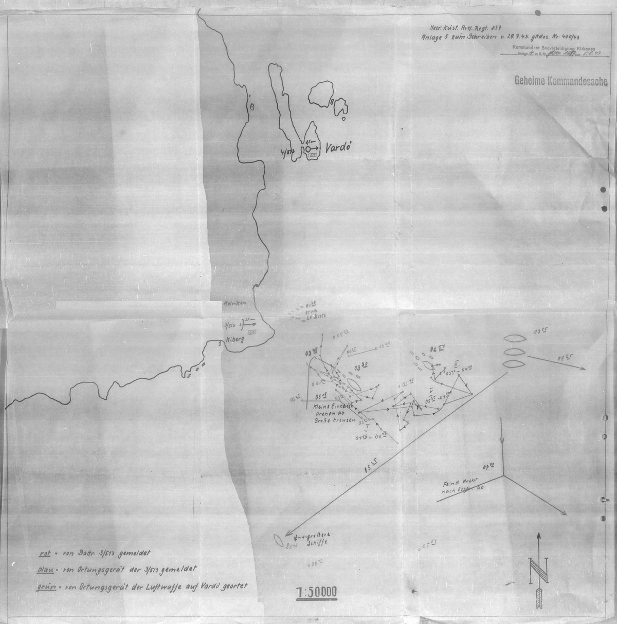

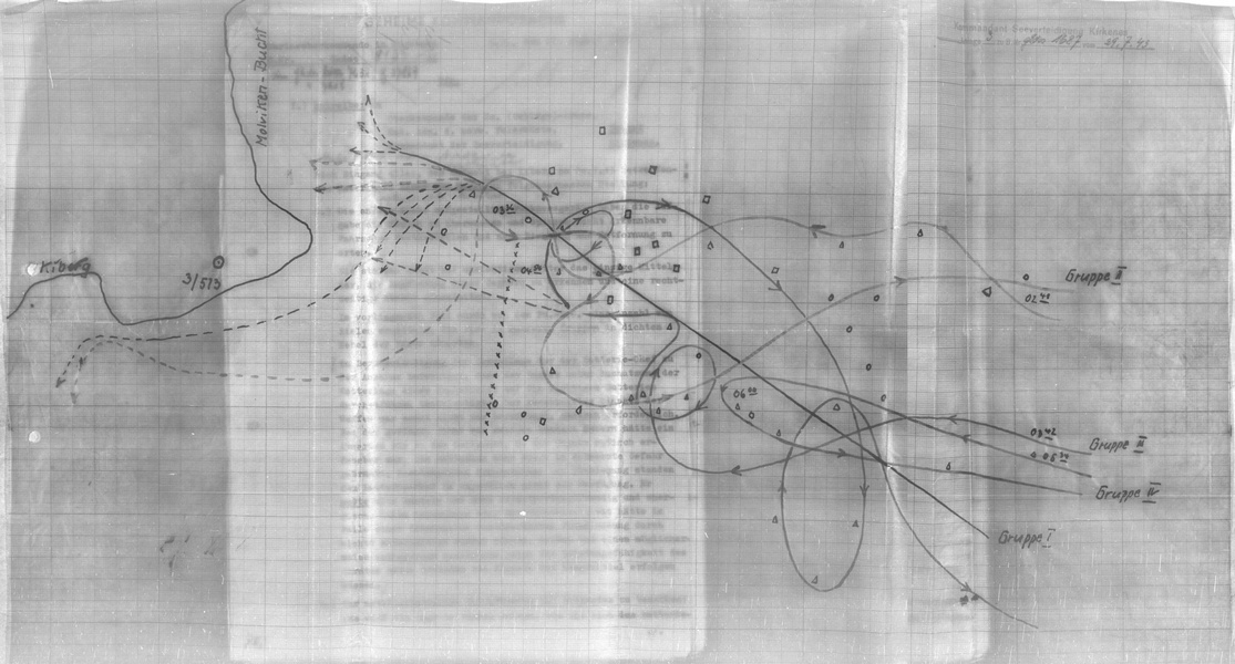

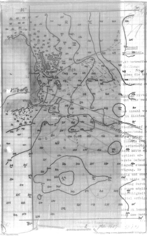

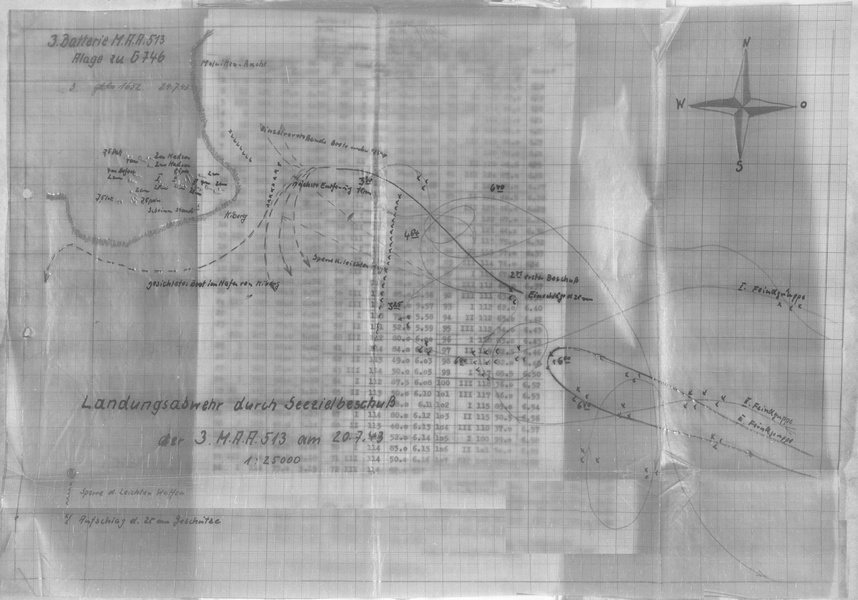

J E F wrote:da Kiberg-batteriet og de to sydligste batteriene på Vardøya trodde de var i strid - og brukte opp en vannvittig mengde ammunisjon mot falskt radarmål indikert fra radaren ved batteriet i Kiberg.
Noen skisser fra den tyske rapporten etter hendelsen 20. juli 1943 (NARA, RG 242 T-1022 R-3764, PG 46931):
