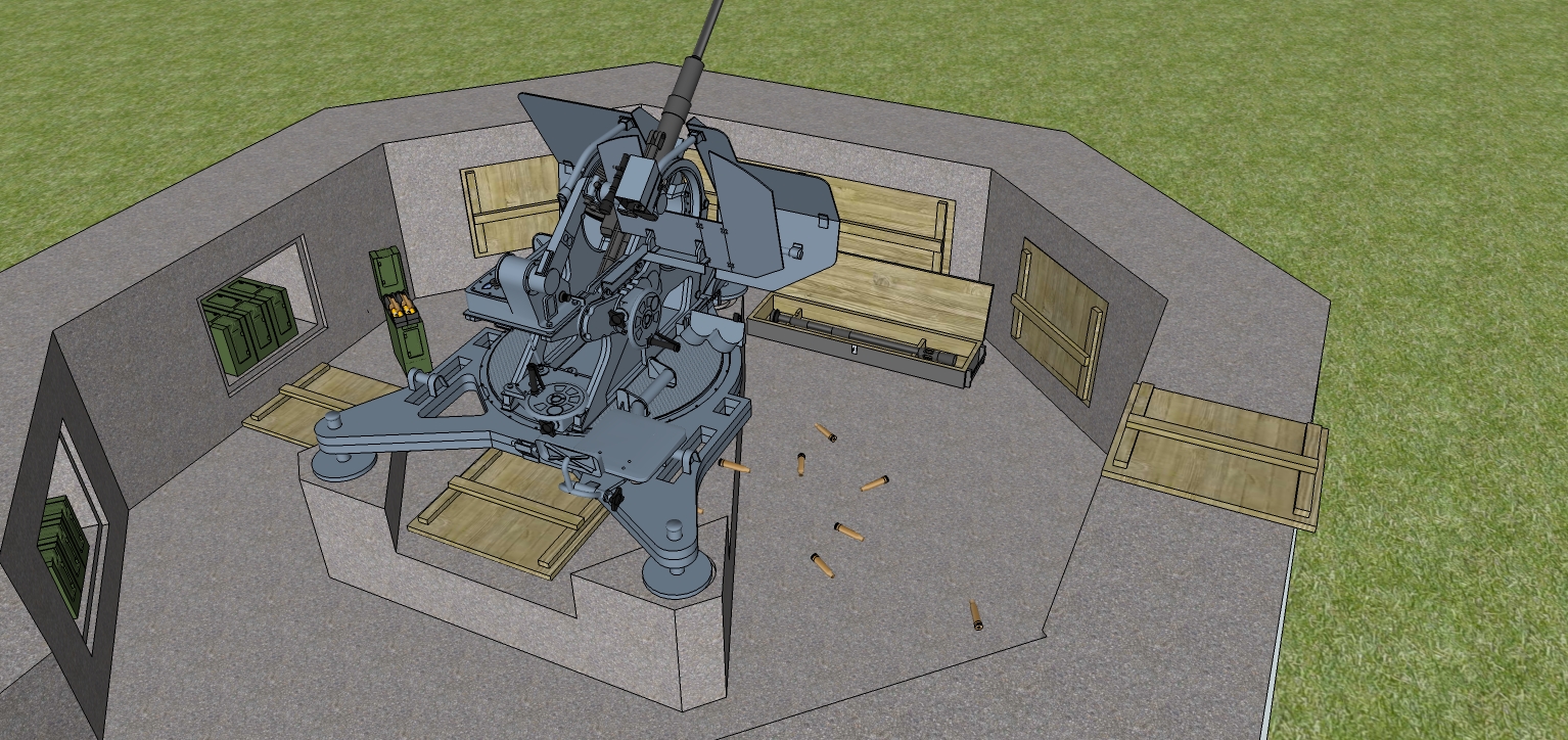

FLAK 38 3D modell
Bjornar Nybrott
- Posts: 331
- Joined: 25 Sep 2007 23:47
- Location: Tromsø
Måtte bare teste den på Flakstillinga øverst på selve Brensholmen
- pak38_stilling_brensh.jpg (1.02 MiB) Viewed 4673 times
Det ble jo flott. Har du laget kasse for reservepipe også?

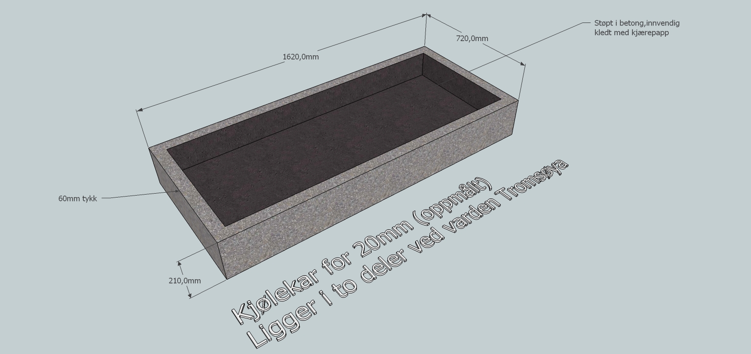

Disse kunne være lagt ved siden av. Oppe ved Varden (Tromsøya)finnes et løst støpt kar kledt med kjærepapp på innsiden.
På den ene stillinga ved Varden (Brennsholmen) var det støpt fast i stillinga. Har funnet ut at våpenet hadde 2 ekstra piper.
Vet ikke hvor mange skudd som kunne skytes før pipa måtte byttes.

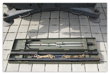

Fant ett lite bilde av metall skrin med to reserve piper.
- FLAK38.jpg (424.94 KiB) Viewed 4624 times

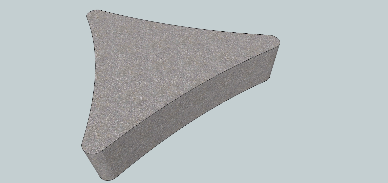

Hei Anders, fant også et bilde. Det var bare noen pixler stort. Dette burde vi kunne lage. Den bakre delen av
20mm din stikker litt utenfor sokkelen jeg har målt opp på Brennsholmen. Jeg tilpasser sokkelen etter modellen din, så slipper du
å forandre den. Jeg bruker lightversjonen din.
Legger ved bilde av Kjølekar, funnet på Tromsøya.
- kjølekar.jpg (289.23 KiB) Viewed 4605 times

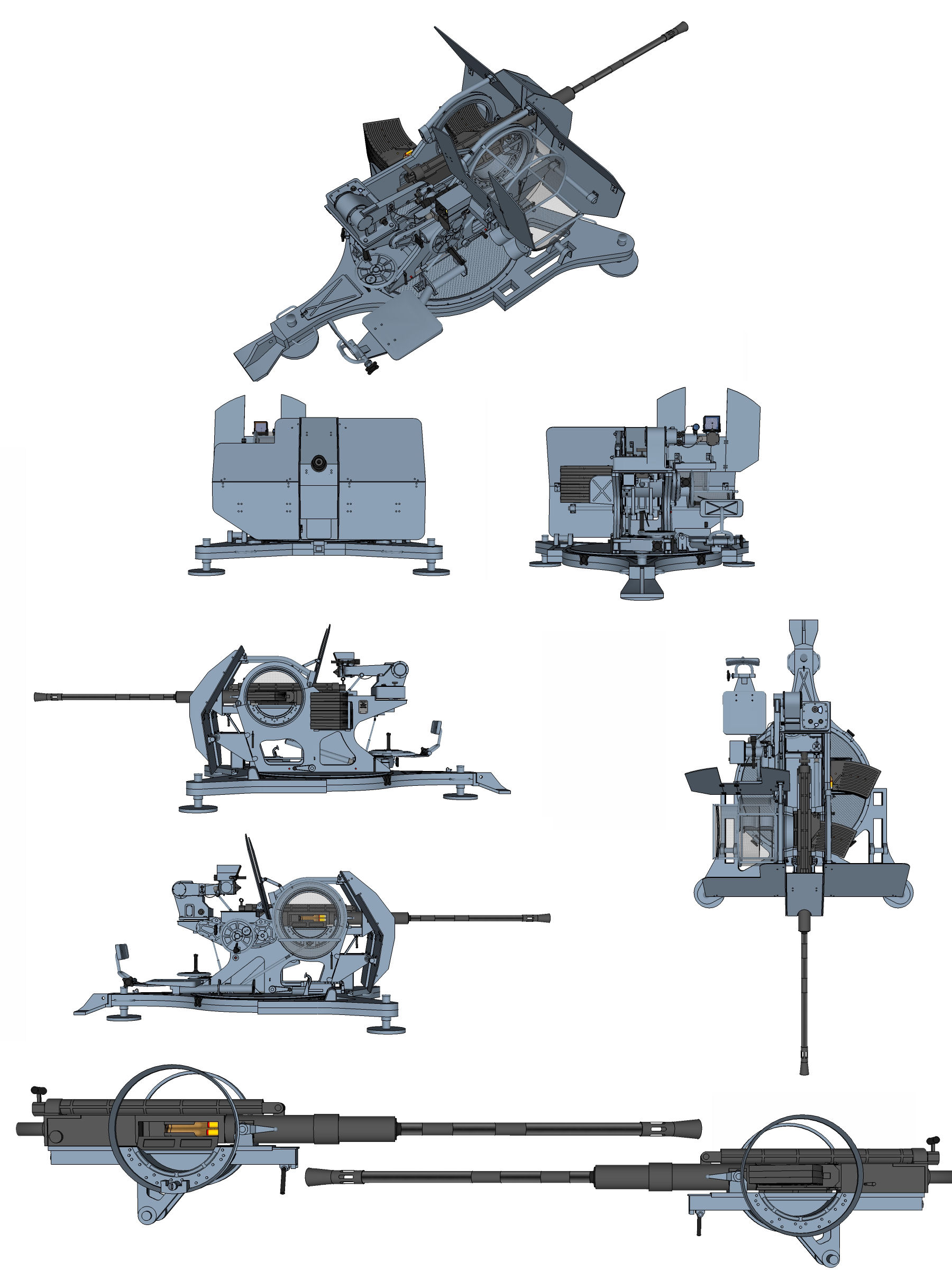

Hmm. Da kun en 1/35 plastmodell og ditto tegning var utgangspunktet er den nok ikke helt nøyaktig. Mangler blant annet detaljer rundt overføringen av høyderetting til kanon og sikte, avtrekker mekaniske samt noen detaljer på kanonen. Kom over noen mål på løp så det forenklet noe. Utifra de mål Arquebus kom med så er tilsvarende på min modell 147cm og ~180cm dvs 5 cm smalere og 10cm kortere. Den burde derfor ikke være for lang for Brennsholmen, heller for kort. Men dette er jo ett kjent problem i forbindelse med mål som ikke stemmer.Arquebus wrote:Har målt museets FLAK i utstillingen.Bjornar Nybrott wrote:Noen som har disse målene i 1:1 på 30 og 38?
Vi var to personer og jeg tror disse målene er nøyaktige, men de står oppsatt i miljøoppsett i utstillinger så jeg kan ikke garantere dette annet enn innenfor +/- 0,5 - 1,0 cm.
FLAK 30:
107cm og 107 cm
FLAK 38
152cm og 190 cm
Samler opp all endringer som jeg finner og vil lage en ny version hvis jeg får inn nok informasjon til at det er fornuftig.

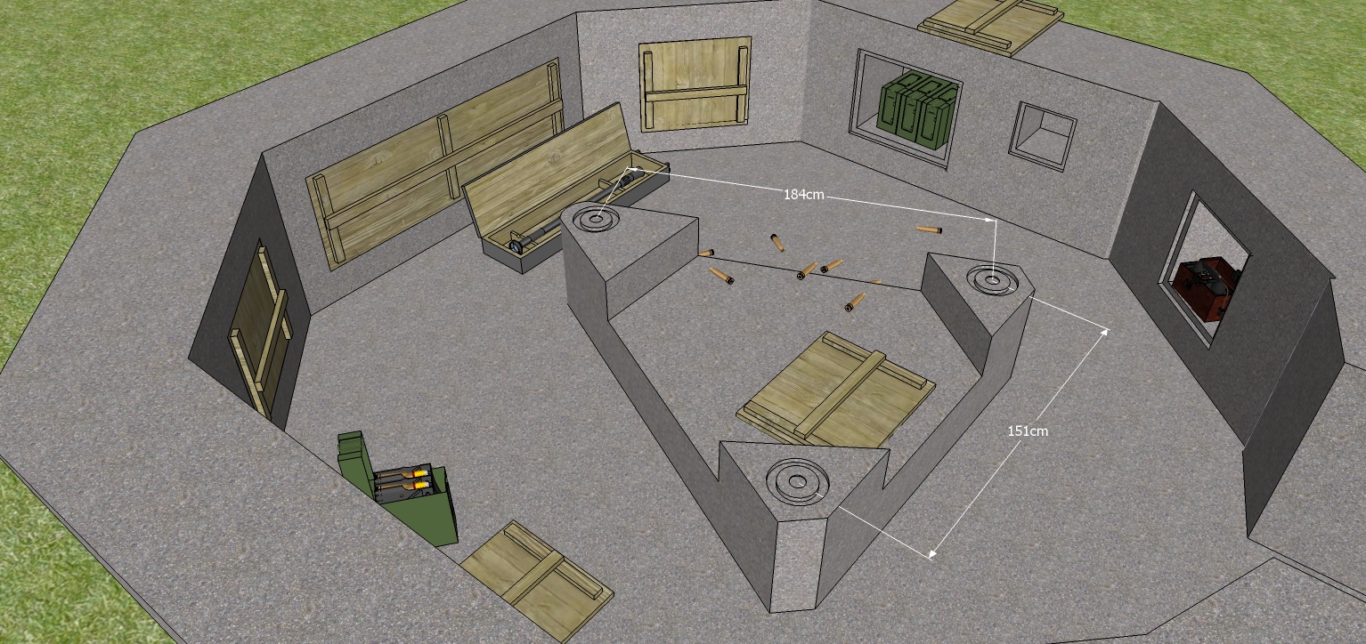

Flakstillinger Brennsholmen.
Flakstilling 1: lengde 184 bredde 149
Flakstilling 2: lengde 184 bredde 152 (på hel sokkel uten merke for lavett, se vedlagte tegning)
Flakstilling 3:lengde 185 bredde 151
Finnes det flere versjoner av flak 38?

- flakstilling2_brennsholmen.jpg (328.69 KiB) Viewed 4601 times
Usikker på hvor det er målt. Mine mål er fra senter på føttene. Utvendige mål bilr anderledes. Bredde 171cm lengde 203cm.
Bjornar Nybrott
- Posts: 331
- Location: Tromsø
Målt i senter, se bilde
- pak38_stilling_brensh_målsatt.jpg (1.04 MiB) Viewed 4597 times
