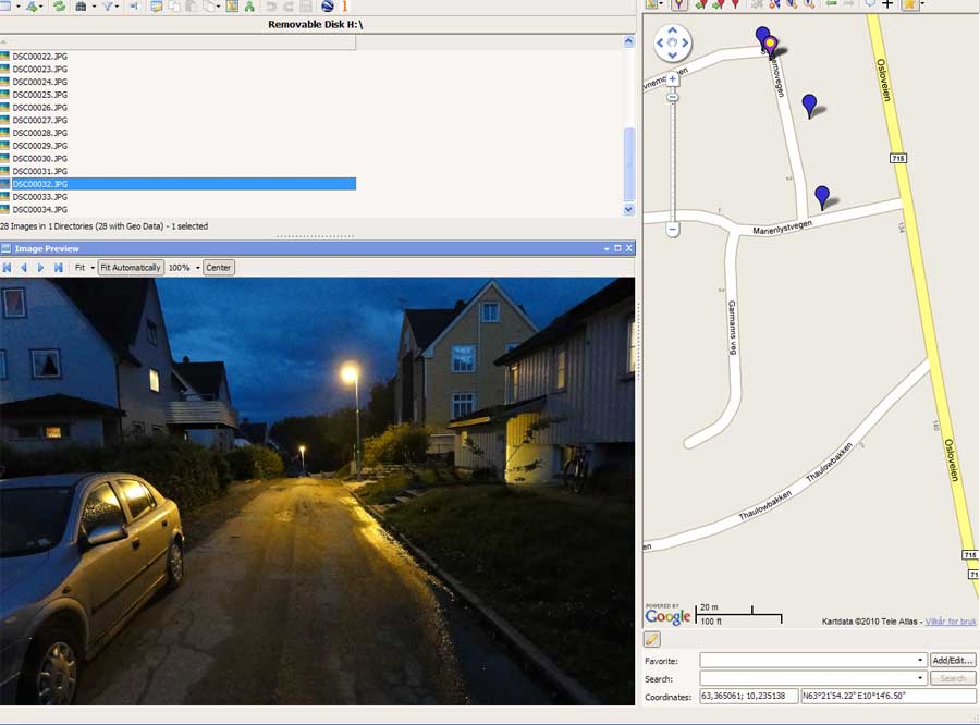

Tok 4 nye bilder langs gata. Det ser litt riktigere ut nå. 2 øverste bilder var helt riktig plassert. nr 3, midt i gata bommet litt sammen med nederste bilde som også var 5 meter feil.
Tydligvis skal man ta seg litt god tid når man går rundt.. vanskelig for oss bunkerjegere, men som natter sier så går det ann å endre på posisjonene.
skal fortsette å teste kameraet.

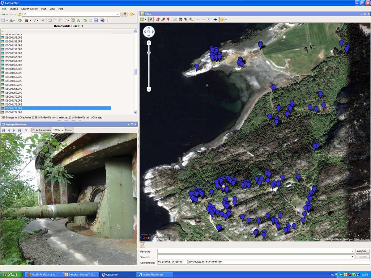

Første bildet var skikkelig på bærtur.... 50 meter!. tok vel litt tid for den til å samle seg? deretter var den ganske bra med å posisjonere seg, selv om noen av bildene bommet med 5 meter.. etter rundt 100 bilder så var det kanskje 10 av disse som bommet med 5m. Lærte meg å ha kameaet på hele tiden.. i alle fall der det var mye å ta bilder av. Dette suger batteri.. derfor har jeg 2 ekstra batterier. Måtte bare bytte en gang på 6 timer.. (kameraet sto selvsagt ikke på hele tiden).

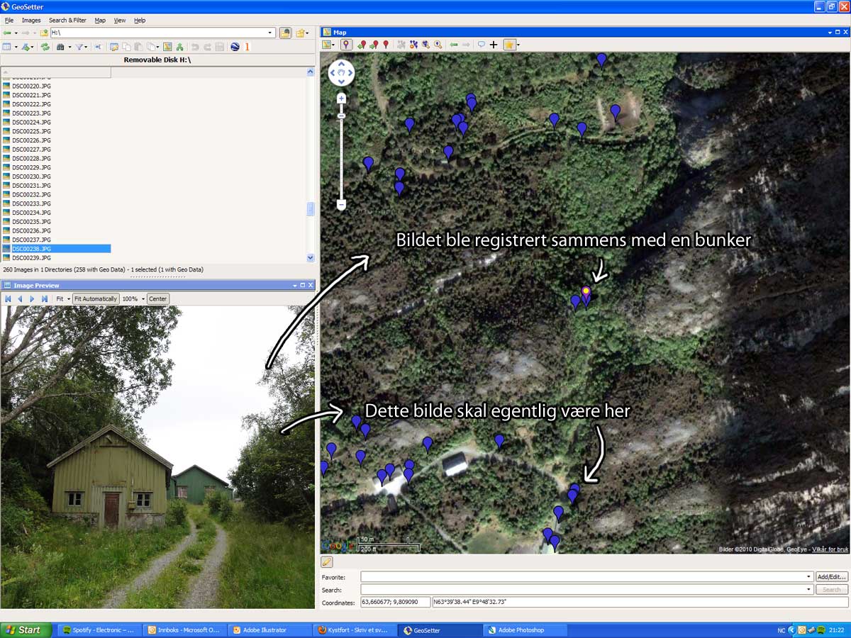

Og... inn/ut av bunkere... hvor lang tid tar det før kameraet er kommet "til hektene igjen" når du kommr ut i friluft igjen ?Erik H wrote:Lærte meg å ha kameaet på hele tiden.. i alle fall der det var
ok, da har jeg gått gjennom løypa med alle bildene for å se hvordan den reagerer når jeg har gått inn og ut noe.
Hvis kameraet står på hele tiden og jeg går inn i en bunker/tunell så vil den registrere bildet på den plassen så lenge jeg har kameraet på. Dvs når jeg går inn i bunkeren, mister gps signalene, tar bilde inne i bunkeren og tar med kameraet ut igjen, uten å slå den av, vil den registrere bildene inne i bunkeren der hvor jeg kommer ut. ...altså når den motar gps signalene når jeg kommer ut. det er altså viktig å ikke slå den av når man kommer ut.. vente noen sekunder til at man ser at gps signalene har kommet tilbake.
Så kommer det som er litt kjedelig. Hvis jeg slår på kameraet uten å vente på gps signalene, så vil det bilde jeg tar bli registrert på den siste plassen jeg hadde gps-signal. Se bilde under.
Da blir regelen for bunker/tunell bilder... la den alltid stå på... eller i det minste slå på kameraet når man kommer ut av bunkeren slik at kameraet får sine signaler. det tar ikke så lang tid... 10-15 sekunder.
Skal man ta nye bilder av "stuff" så må man nok vente på gps-signalene.. hvis ikke så blir bildene registrert på siste plassen kameraet hadde gps signaler.
Denne løsningen er selvsagt langt i fra optimal, men greit nok for den som ikke har ork til å tegne inn alt på papir.
Natter sin geocatcher løsning er vel bedre, men det er vel litt mer arbeide foran pc?
