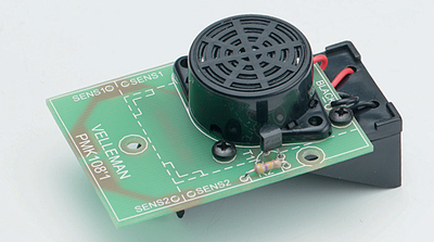

Har brukt byggesett fra Elfa til bla blink generator for LED i fly, enkelt og billig. Følgende byggesett kan sikkert med ett lite rele styre lensepumpe.
Klarer ikke å linke direkte til siden men skriv inn MK108 på søk så blir der riktig.

Da ser jeg for meg at det er nok å bytte ut ledningene som gir strøm til summeren med 'noe annet', som gjør at pumpen startes i stedet. Burde det være mulig? Takk for tips!

Ledninger til summer gir sikkert ikke nok strøm til å drive pumpen direkte men ett lite rele burde kunne gjøre jobben.

Ja, nemlig. Hm. En liten transistor burde vel kunne gjøre det, i grunnen? Huff, nå burde jeg kunne klare å huske de enkle kretsene jeg koblet sammen før...

AndersHJ wrote:Følgende byggesett kan sikkert med ett lite rele styre lensepumpe.
Det finnes mye nyttig på nettet om man søker litt (burde huske det selv i blant... PDT_Armataz_01_15 ).
Mht det nevnte Velleman-kit'et, så finner man byggebeskrivelsen på produsentens hjemmesider. Som en ser, er det snakk om et helt enkelt transistortrinn, hvor tilstedeværelse av vann på føleren forspenner transistoren som igjen driver summeren.
Hvorvidt du kan bruke denne direkte på pumpen din, eller må gå via en egen driver (transistor/ relè el), er avhengig av spec'en på pumpen (hvor mye strøm den trekker ift. hva transistoren klarer å levere). Hvis pumpen ikke er for effektkrevende, kan du kanskje bare skifte ut transistoren med en kraftigere type.
Det som kan være en utfording (rent reguleringsteknisk), er at denne styringen er svært primitiv (av/på, med samme nivå for hhv. inn- og utkopling). Det kan rent praktisk gi litt problemer ift. at pumpen vil slå seg av og på gjentagende ganger inntil det er helt "tørt" (gjentar at plassering av føler ift. innsug er litt kritisk her - pumpen bør slå seg av når den har sugd opp så mye den har mulighet til, og da bør selvsagt føleren være tørr, uansett om det er noen vanndråper igjen). Dette kan løses ved at du har to følere (holder oss til den enkle "tråd-varianten" nå), hvor den som aktiverer pumpen står noe høyere enn den som skal slå av (dvs. at en lar vannet stige litt før en starter å pumpe, men lar pumpen gå til det er "tørt"). Dette kan du få til ved å kombinere to kretser av den typen i kit'et til Velleman.
Natter wrote:Hvorvidt du kan bruke denne direkte på pumpen din, eller må gå via en egen driver (transistor/ relè el), er avhengig av spec'en på pumpen (hvor mye strøm den trekker ift. hva transistoren klarer å levere). Hvis pumpen ikke er for effektkrevende, kan du kanskje bare skifte ut transistoren med en kraftigere type.
Her er dataark for den transistoren (BC517) som Velleman har benyttet. Den klarer maks 500mA (0,5A). Dvs. at pumpen din må trekke maks 0,5A (helst mindre, evt. må du montere en god kjølekappe på transistoren), eller mao.: Maks effekt på 4,5W (9V) til 6W (12V).
