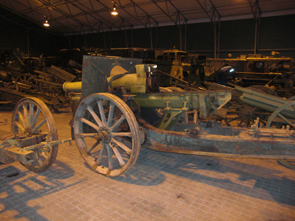

J E F wrote:Her er et par bilder av 15,5 cm K.425(f)
Hei JEF, er det en 's.FH414(f)' som står bak til høyre for K.425(f) i bilde 425 019.JPG ? I så fall, tok du bilder av den også ?
Hadde vært kjekt å ha bilde av en 'norsk' s.FH414(f) / sFH17(p) i kanon-tråden 15,5 cm sFH414(f) Rekkevidde 11.000 meter
Ja det er en M/17 haubits. Den stod ganske inneklemt til, slik at jeg fikk ikke tatt noen særlig gode bilder. K.425 fikk jeg dratt ut på en åpen plass slik at jeg kom til å ta bilder. Den veier jo knapt 6 tonn i kjørestilling så det gikk greit - den lave vekten og det faktum at den raskt kunne kjøres i stilling er årsaken til at franskmennene tok frem denne heller umoderne modellen (gammel ammunisjon - i motsetning til K.416 og K.418 som skjøt moderne ammunisjon).
RKT 010ned.jpg (212.15 KiB) Viewed 3228 times
J E F wrote:Ja det er en M/17 haubits. Den stod ganske inneklemt til, slik at jeg fikk ikke tatt noen særlig gode bilder. K.425 fikk jeg dratt ut på en åpen plass slik at jeg kom til å ta bilder. Den veier jo knapt 6 tonn i kjørestilling så det gikk greit - den lave vekten og det faktum at den raskt kunne kjøres i stilling er årsaken til at franskmennene tok frem denne heller umoderne modellen (gammel ammunisjon - i motsetning til K.416 og K.418 som skjøt moderne ammunisjon).
Takk for bekreftelsen, og bilde, JEF. Det så litt trangt ut ja.
