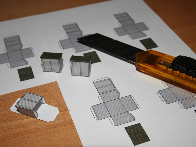

Mange bunkere som må lages, detaljer som må males og ikke minst masseproduksjon av utedasser! Bare antallet her fikk meg til å lure på hva de egentlig spiste der nede under krigen!? PDT_Armataz_01_08

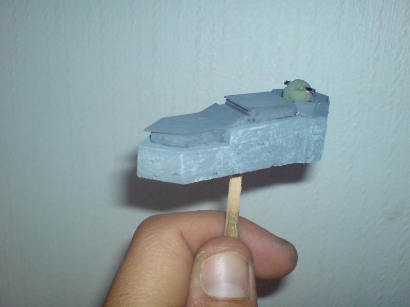

Kommandobunkeren her er det sikker noen som drar kjensel på?
Selve "betongen" er skåret ut i isopor (igjen) etter originaltegninger ommregnet i 1/160. "Panserplatene" oppå er tynn papp og avstandsmåleren er knabbet fra en gammel utrangert Tirpitz-modell som lå å slang oppå loftet

- Masseproduksjon av utedasser
- Nordberg09.jpg (55.37 KiB) Viewed 8157 times

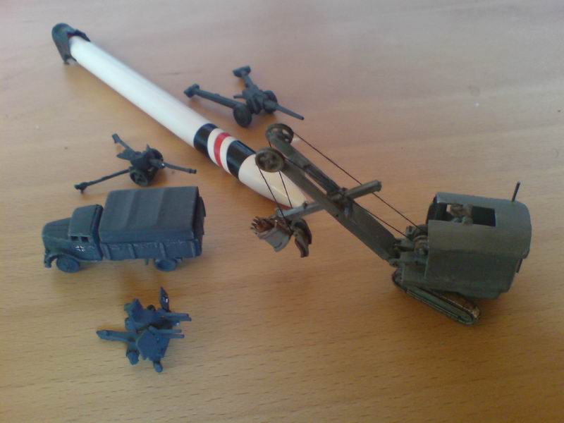

Her er noe av det man får kjøpt for å gjøre hverdagen lettere...
Biler, kanoner, luftvern osv. finnes, men dessverre i litt begrenset utvalg. Fordelen med disse er at de leveres ferdig malte, ikke slik som Bucyrus`en til høyre som faktisk er et byggesett med ca 25 deler(!!)
- Nordberg08.jpg (44.38 KiB) Viewed 8156 times

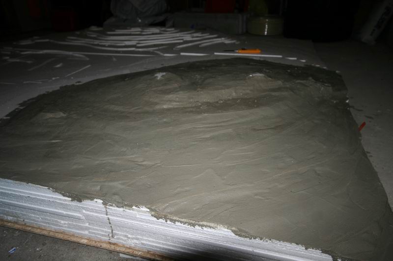

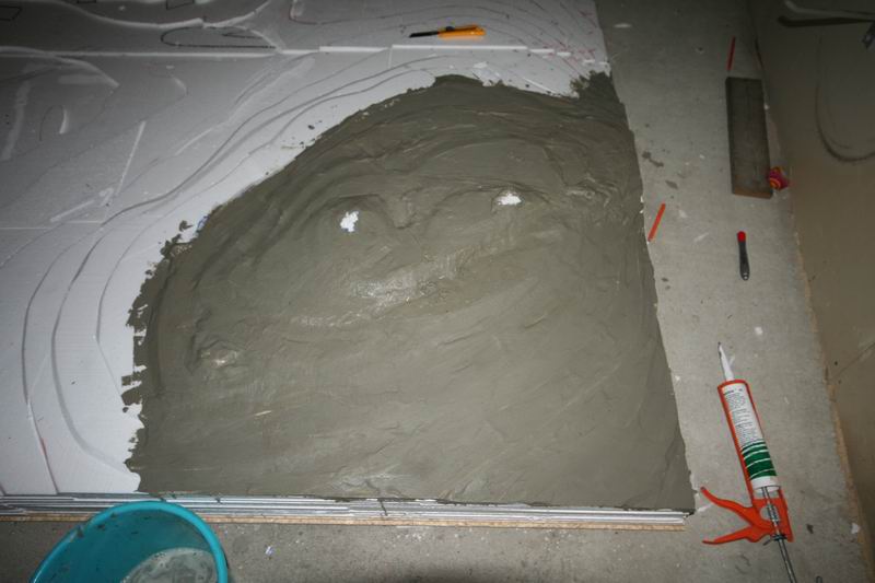

"Step 4" for min del ble å sette i gang med støping av terrenget.
Til denne jobben brukte jeg "Heydi gulvsparkel", da dette er noe jeg er vant til å jobbe med
Har en betong-aktig konsistens og begynner å stivne allerede etter 5-10 minutter. Før herdingen kommer for langt kan man enkelt forme detaljer i landskapet ved å bruke svampepensel og mye vann. Skal man ha steinknauser eller større topper kan det med fordel støpes i en togang.
Blandet opp 2-3 liter i slengen, slik at det ikke skulle herde for raskt...
- Nordberg10.jpg (57 KiB) Viewed 8037 times
- Nordberg11.jpg (59.88 KiB) Viewed 8036 times

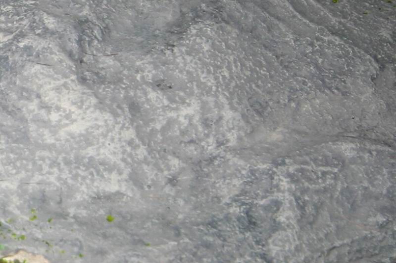

Etter drøyt 40 kilo støpemasse var det på tide å finne frem malerpenselen.. Til dette brukte jeg Woodland sine "Earth colours", meget drøyt i bruk (Trenger lite maling) og ikke minst resultater man blir fornøyd med. (Før du går i gang er det lurt å teste at malingen du vil bruke ikke angriper isoporen!)
For å male grunnfargen blandet jeg en veldig mørk og en veldig lys grå maling i små porsjoner. Man kan sikkert male hele fjellet med en passende gråfarge, men for hver gang jeg blandet så fikk jeg litt forskjellige nyanser og dermed mer naturtro spekter av vekslende farge.
Når første laget var tørt, blandet jeg en mix av 50/50 med mørk grå og vann... Dette blir en meget tyntflytene maling som det bare er å koste på over hele fjellet med en svampepensel. Malingen vil flyte ned i sprekker og fordypninger i terrenget og tørke der når vannet fordamper.
Siste touch blir å "brushe" hele fjellet med lysegrått (Ha veeeeldig lite maling på penselen her) og vips... Man har et rimelig ok "Grunnfjell".
Alt som ikke skal være fjell kan nå males en passende grunnfarge etter hvilken årstid man skal ha.... Min er Gressgrønn Jotaplast maling, billig og tørker fort!
Ikke lett å få tatt bilder av dette her, men synes det ser mye bedre ut i garasjen enn her på skjermen PDT_Armataz_01_05
Her er en ganske ekstrem closeup....
- Nordberg12.jpg (71.19 KiB) Viewed 8030 times

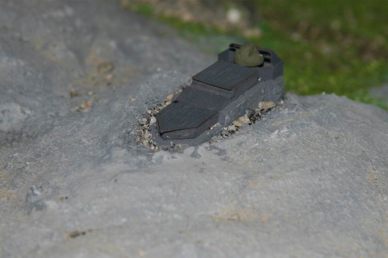

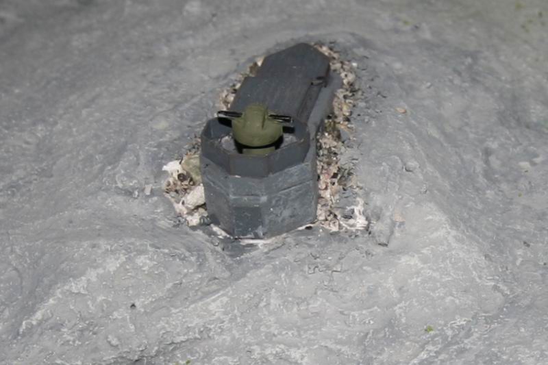

Her er kommandobunkeren etter fjellet rundt er malt og steinfyllingen på sidene er påbegynt:
- Nordberg14.jpg (68.09 KiB) Viewed 8028 times
- Nordberg13.jpg (53.21 KiB) Viewed 8028 times

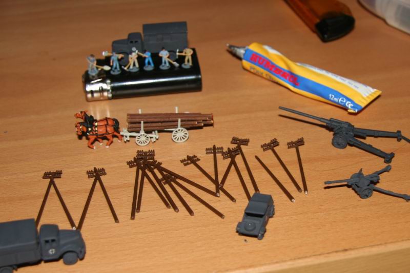

Her er litt mer "kjøpeting".
For å illustrere størrelse har 6 veiarbeidere tatt oppstilling foran Blitz`en oppå en lighter
- Nordberg15.jpg (69.13 KiB) Viewed 7907 times
