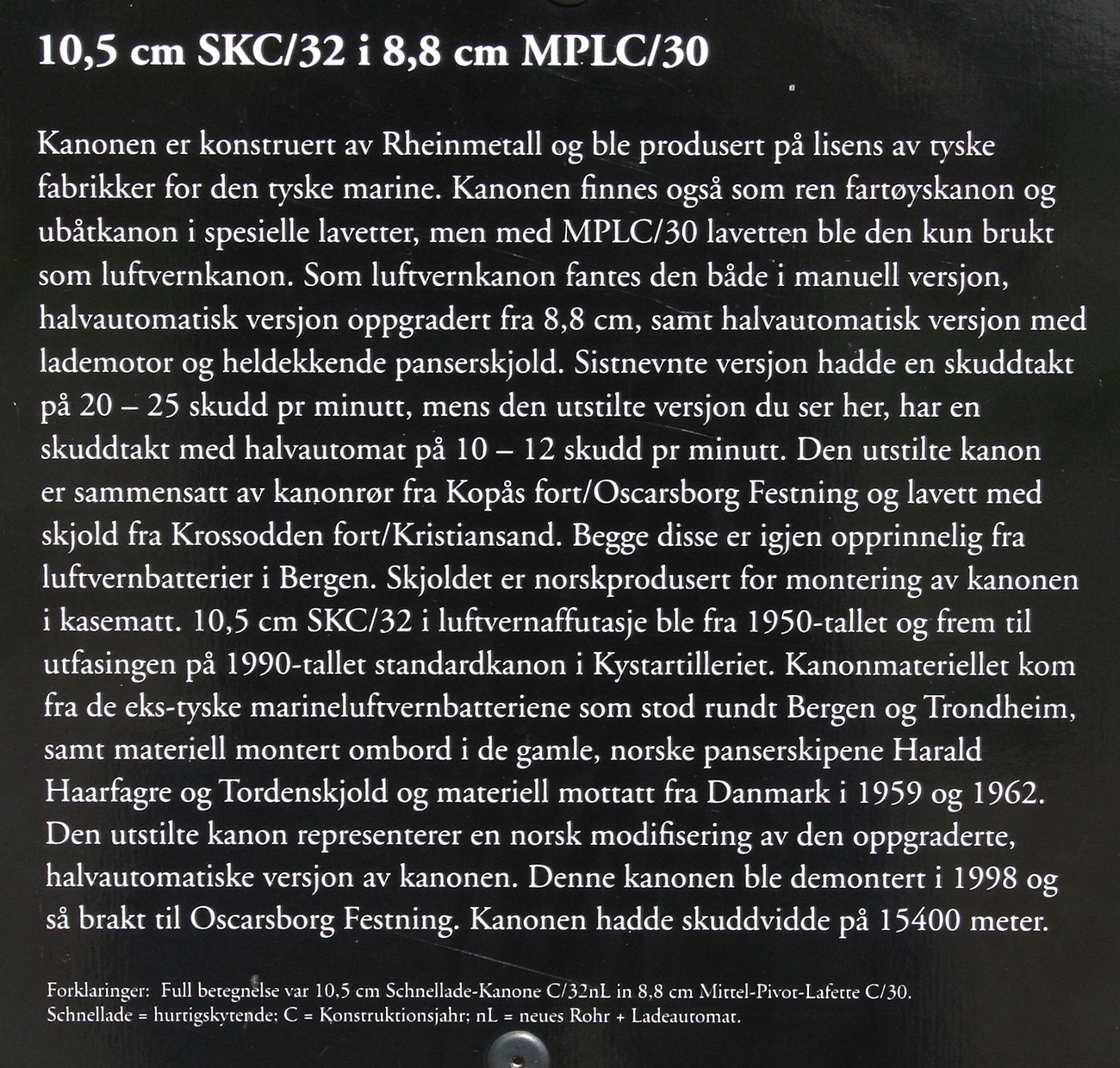

10,5 cm SKC/32 praktisk rekkevidde 10000, skuddvidde 15400m

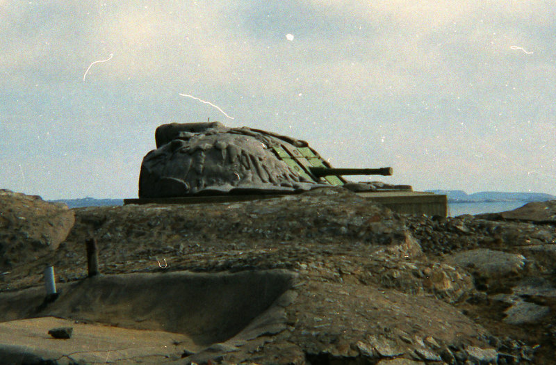

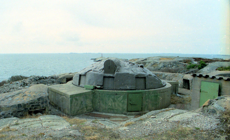

Her er to av kanonene fra Folehavna i paddeskjold. Det ser ut som om de har andre rør en den som er fotografert i 1958
Dette er etter oppgraderingen på 80-tallet da skjold fra Rauøy ble montert. Folehavna hadde en begge typer kanonrør. Ser i min oversikt at det er en herlig mix av type kanoner på Folehavna og et par andre av bestrykningsbatteriene.

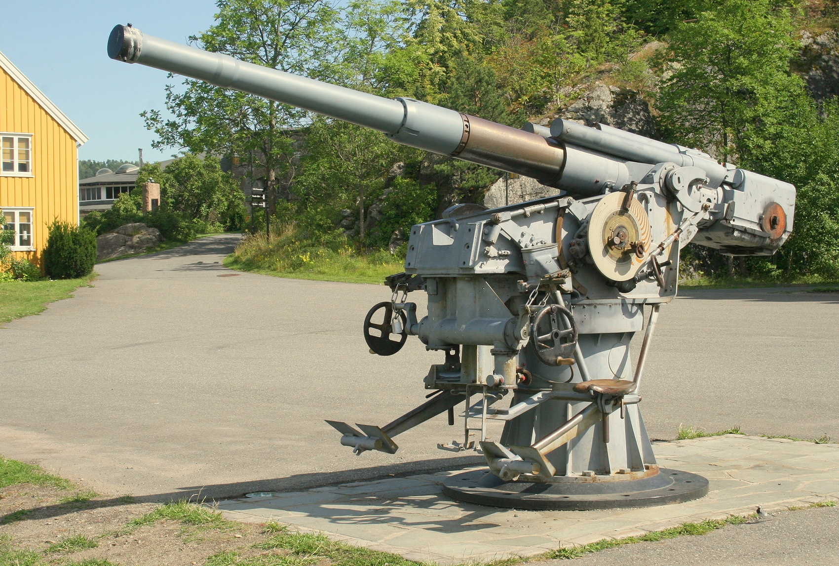

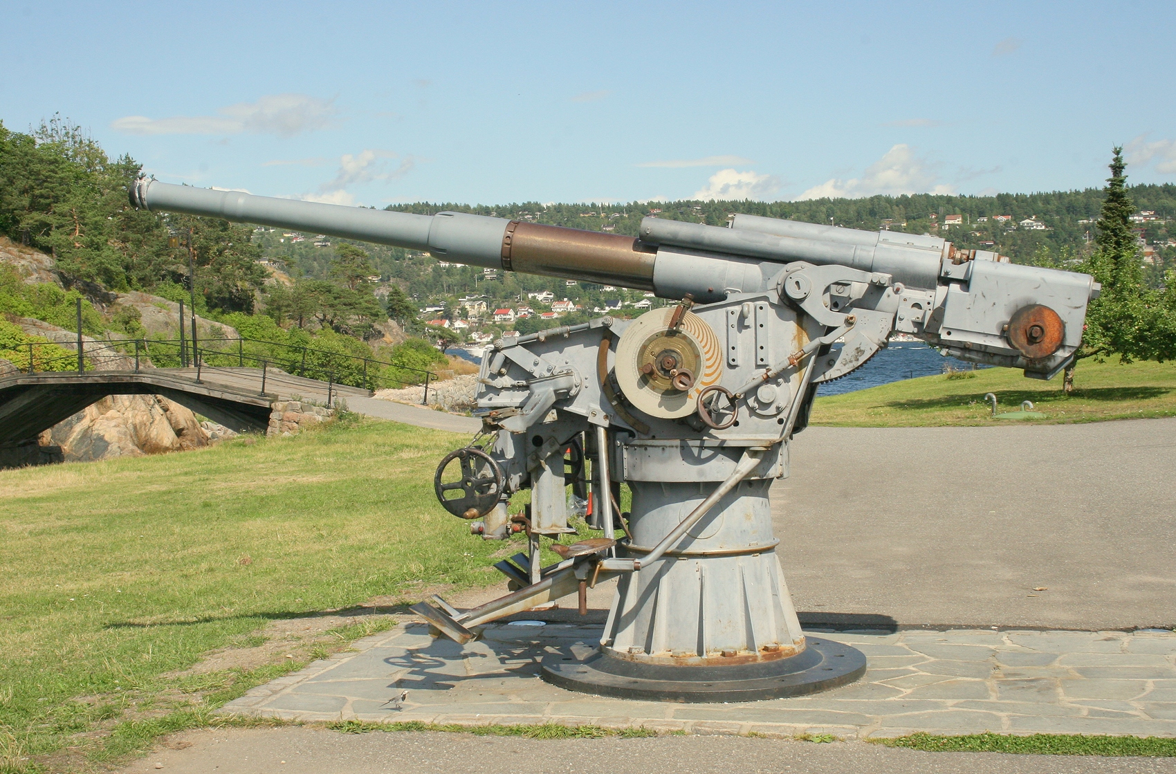

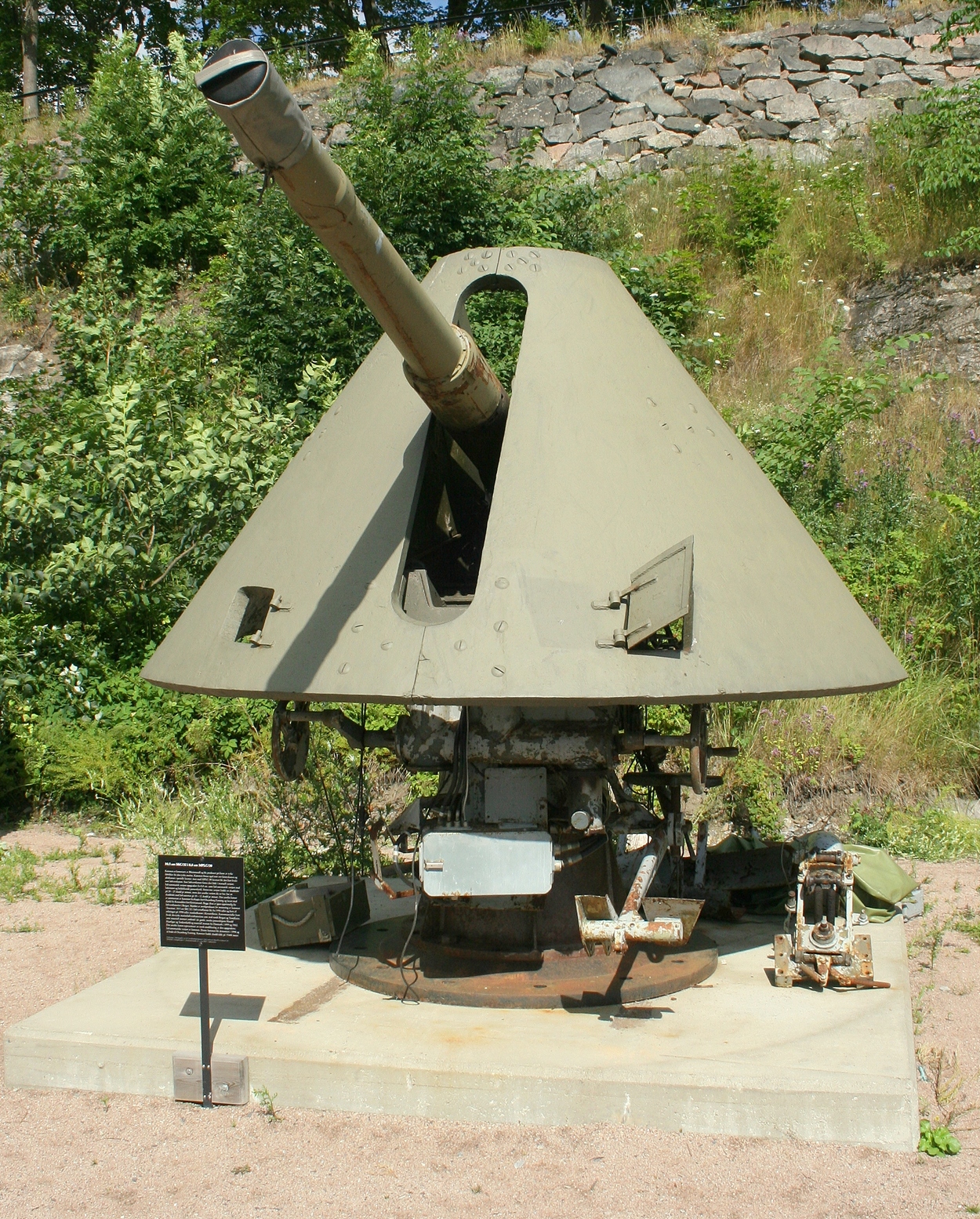

Her er en 10,5cm SKC/32nL i en 8,8cm MPLC/30 lavett som står på Oscarsborg Kanonoppstillingsplass.
All informasjon og rettelser er velkommen :)
Se link:
http://www.forsvaretsmuseer.no/nor/Osca ... lingsplass
Jo Bakken
10,5cm SKC32 i 8,8cm MPLC30 -1.jpg (1.45 MiB) Viewed 10902 times
10,5cm SKC32 i 8,8cm MPLC30 -2.jpg (1.04 MiB) Viewed 10902 times
10,5cm SKC32 i 8,8cm MPLC30 -3.jpg (960.14 KiB) Viewed 10902 times

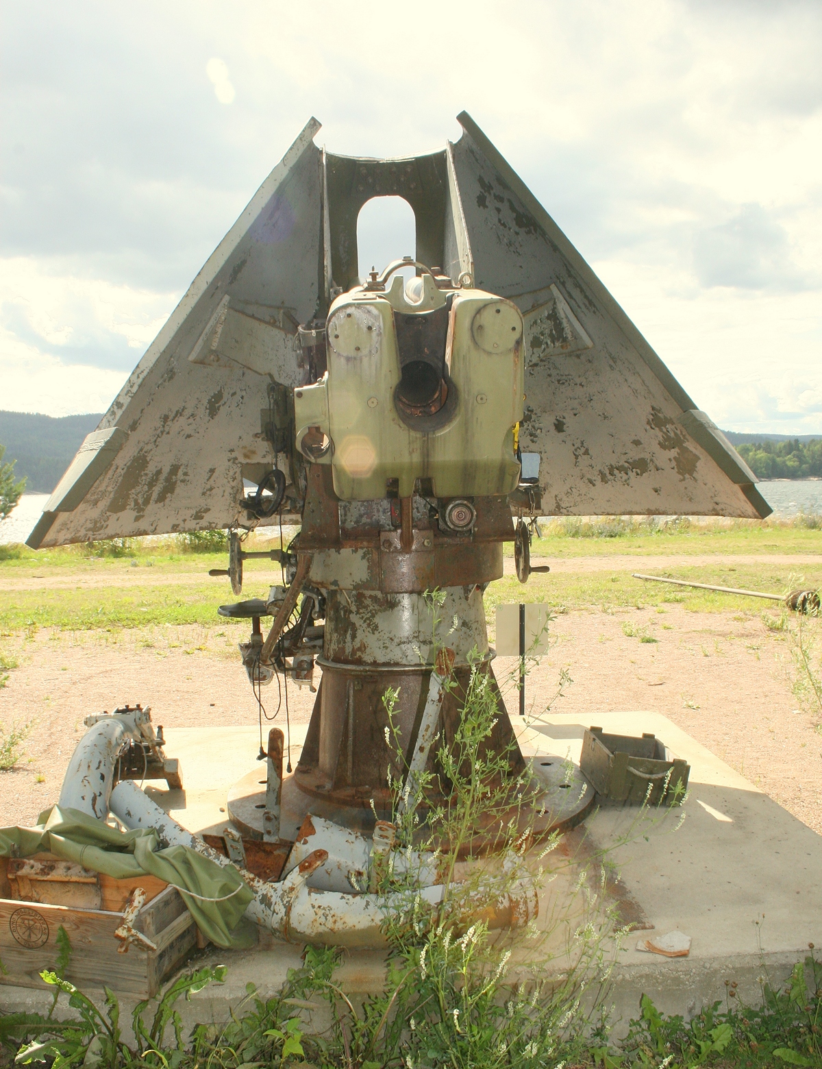

Her er 2 bilder av en 10,5cm SKC/32nL i en 8,8cm MPLC/30 lavett. Kanonen står utenfor nykaserna på Oscarsborg.
Informasjon og rettelser hilses velkommen :)
Jo Bakken
10,5cm SKC32 i 8,8cm MPLC30 lavett -1.jpg (1.17 MiB) Viewed 10879 times
10,5cm SKC32 i 8,8cm MPLC30 lavett -2.jpg (1.4 MiB) Viewed 10879 times
10,5cm C32 i 8,8cm MPLC30 -5.jpg (788.75 KiB) Viewed 10859 times
