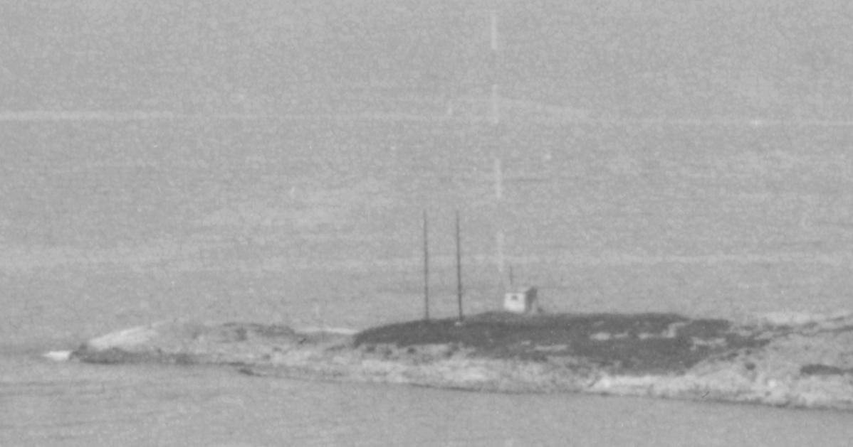

Driver å nøster ut mulige Adcock plasseringer i Florø, ser dette ut som et slikt anlegg?
- mulig_adcock_florø1.JPG (54.51 KiB) Viewed 7817 times
Flora krigshistorielag
Hej,
Det er ikke en Adcock, den skal have fire eller seks master. Det er nærmere en LW radio eller en Funk Feuer.
SES
