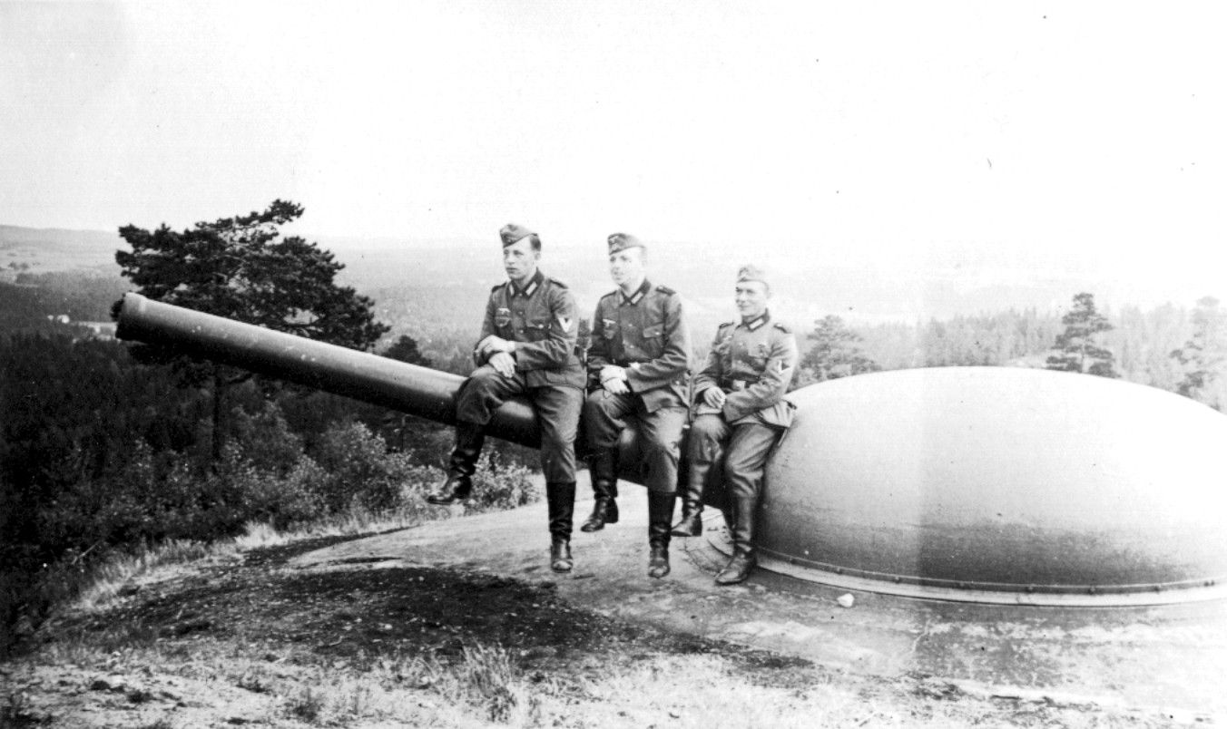

Bildet av de tre tårnkanonene er fra Høytorp fort på Mysen. Det florerer en rekke bilder av fortet i tyske fotoalbum. Kanonen i forkant er en 7,5 cm Cockerill L/50 tårnkanon, bestilt fra Belgia i 1913, ankom Fossumstrøkets festning i 1920 (pga 1. VK). To kanoner ble montert på Trøgstad fort i 1925 og to på Høytorp fort i 1933. Alle fire ble flyttet til Haugesundsområdet i 1943, to på Kvala (Haugesund), hvor kuplene fortsatt står, og to til Storøy (Karmøy). Kanontårnene på Storøy ble pigget opp da Skifte Eiendom sanerte området i 2009, og kanontårnene ble transportert til Høytorp fort, hvor de nå er under montering og rehabilitering. Etter opprinnelig plan skulle stålet tilfalle entreprenøren (skrapjern), men heldigvis var Skifte Eiendom positive til å endre kontrakten, slik at tårnene kunne ivaretas for ettertiden, og monteres tilbake der de først var. I bakgrunnen på bildet sees to 12 cm Schneider L/40 tårnkanoner, opprinnelig kjøpt inn til Fredriksten festning før 1905. Kanonene ble demontert der i 1906, mellomlagret på Ski og montert på Høytorp fort i 1915. Flyttet til Midbrød, Egersund, av tyskerne 1942-1943. Kuplene står fortsatt der. Det arbeides med å flytte tilbake et av tårnene til Høytorp, samtidig som et bør stå igjen. På denne måten kan kanonene vise sin historie, både som tysk kystartilleri under 2. VK, og den opprinnelige bruken i de norske grensefestningene.
For mer informasjon om tårnkanonprosjektet, se: http://www.forthoytorp.com

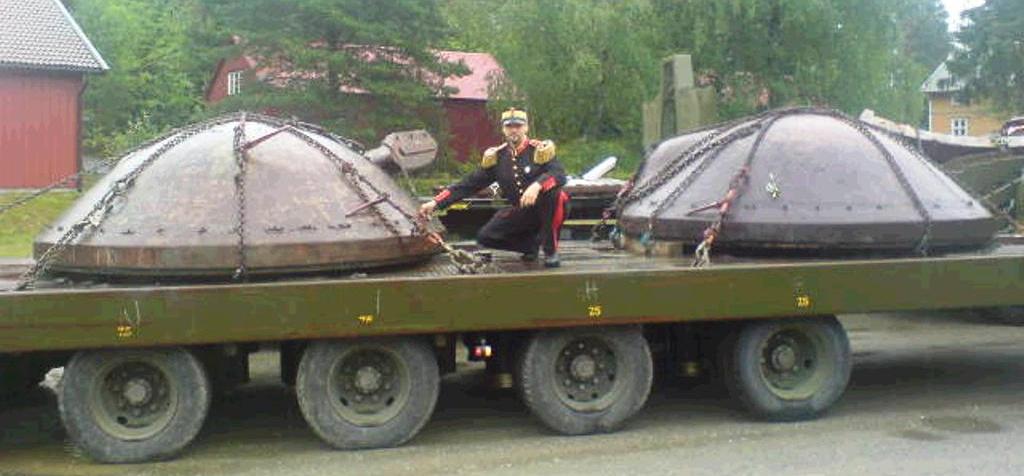

- Panserkuplene til to 7,5 cm Cockerill L/50 tårnkanoner ankom Høytorp fort, sommeren 2009.
- kupler.JPG (65.11 KiB) Viewed 12468 times

Legger inn et bilde av 12 cm Schneider L/40 tårnkanon, tatt sommeren 1940 på Høytorp fort. Når det gjelder tegninger, reglement etc. av 12 cm tårnkanon, så har vi av kanonen og tårnet, samt stillingene slik de var på Høytorp og Trøgstad fort. Denne kanonen er mye værre å montere enn 7,5 cm Cockerill L/50 tårnkanon, da den er sentrert med et pivotlager i bunn av gruve og har tannkrans og dreiring lenger opp. Stillingene ble også mer ødelagt under demonteringen i 1942, og gruven gjenstår derfor kun i halv høyde.

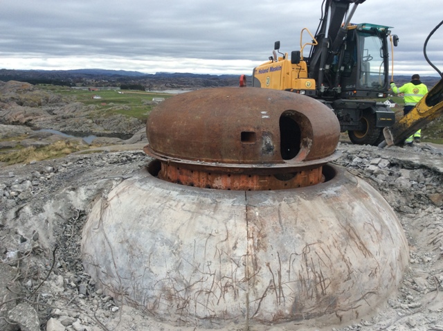

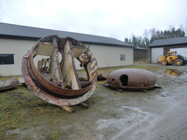

Legger ved bilde av demonteringen på Eigerøya, og delene fra Egersund, som nå er kommet til Mysen.
Som det kan sees av bildene, er det mye arbeid som må til for å få tårnet funksjonelt. Det var nok i siste liten, noen år til i salt kystklima, så hadde den vært nærmest umulig å restaurere. Slik tilfellet dessverre er med de to 7,5 cm Cockerill som står på Kvala.
Vi mangler imidlertid kanonrør, deler av avtrekksviften og høydemekanisme (det ble hentet fra samme stilling på Eigerøya og brukt på Fredriksten). Etter det vi har hørt, fantes det der et rør til, som var kappet i to. Dette ble fraktet til våpenteknisk verksted på Soma, men hvor det havnet, vet vi ikke. Bakdel av kanonrør lå også igjen i den gjenværende 12cm stillingen i Skudeneshavn i 2006, men hvor er det nå??

- Demontering Eigerøya 2014
- 12cm1.jpg (164.1 KiB) Viewed 12206 times
