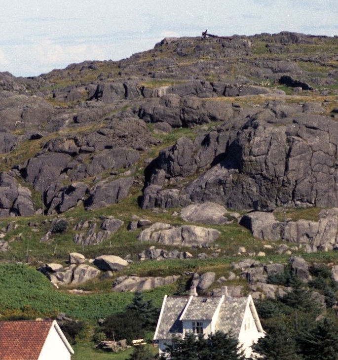

Henning Dalsvåg wrote:Fant et flyfoto som viser radaren (på stor avstand)
Jepp, der er de siste sammenhengende restene avbildet... Det var jo også en her på Forum, minnes jeg, som sa at det lå struktur-rester der oppe langt opp i 60-tallet. Noe som stemte tydeligvis.
Så - dette, med det vi har funnet i grotten, skulle vise at denne Freya endte sine dager her... :bravo
(Så kan en jo lure på hvor dyp den hulen egentlig er da... :sjef: )

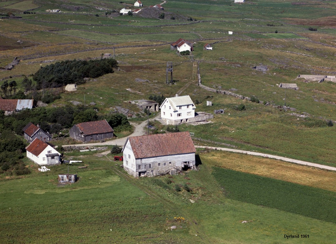

by Henning Dalsvåg
Det er WR2 fundamentet som ses på bildet
Dyrland 1961.jpg (373.31 KiB) Viewed 30000 times

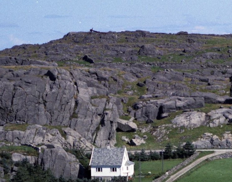

by Henning Dalsvåg

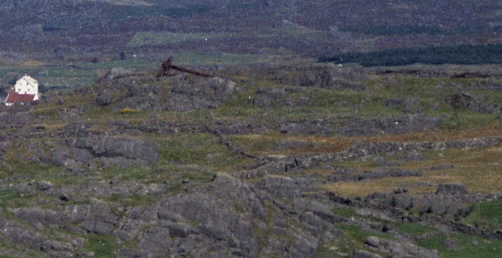

Fant et bilde som kunne zoome inn på radaren på tipphaugen .
Tipphaugen radar 1963.jpg (199.46 KiB) Viewed 29882 times
Er vel egen tråd om radaren på tipphaugen ,men finner den ikke i farten.
Bildene av radaren bør vel legges til der for å unngå rot...

Henning Dalsvåg wrote:Fant et bilde som kunne zoome inn på radaren på tipphaugen .
Du er i riktig tråd Henning. Det ligger en 'skyggekopi' igjen i Haugalandet :P :bra:

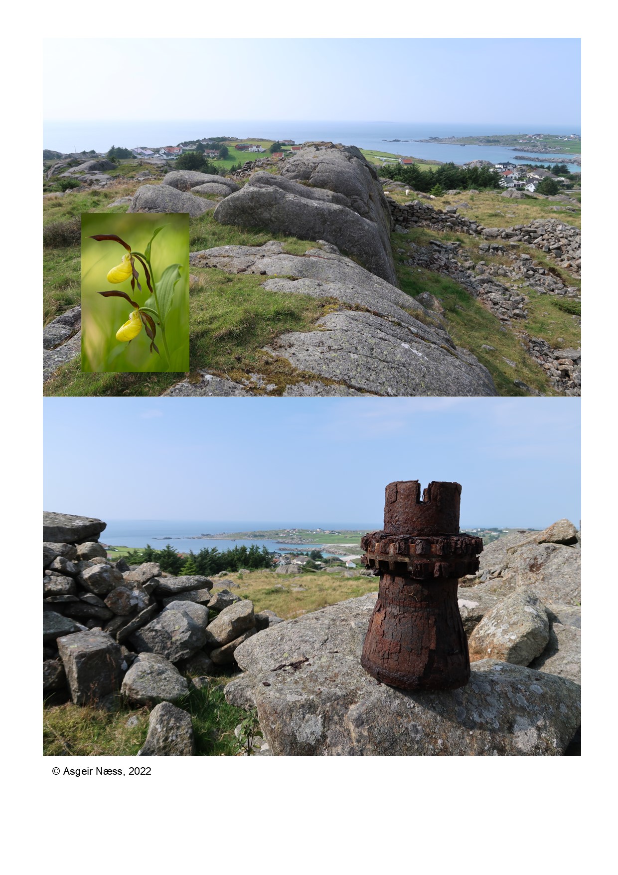

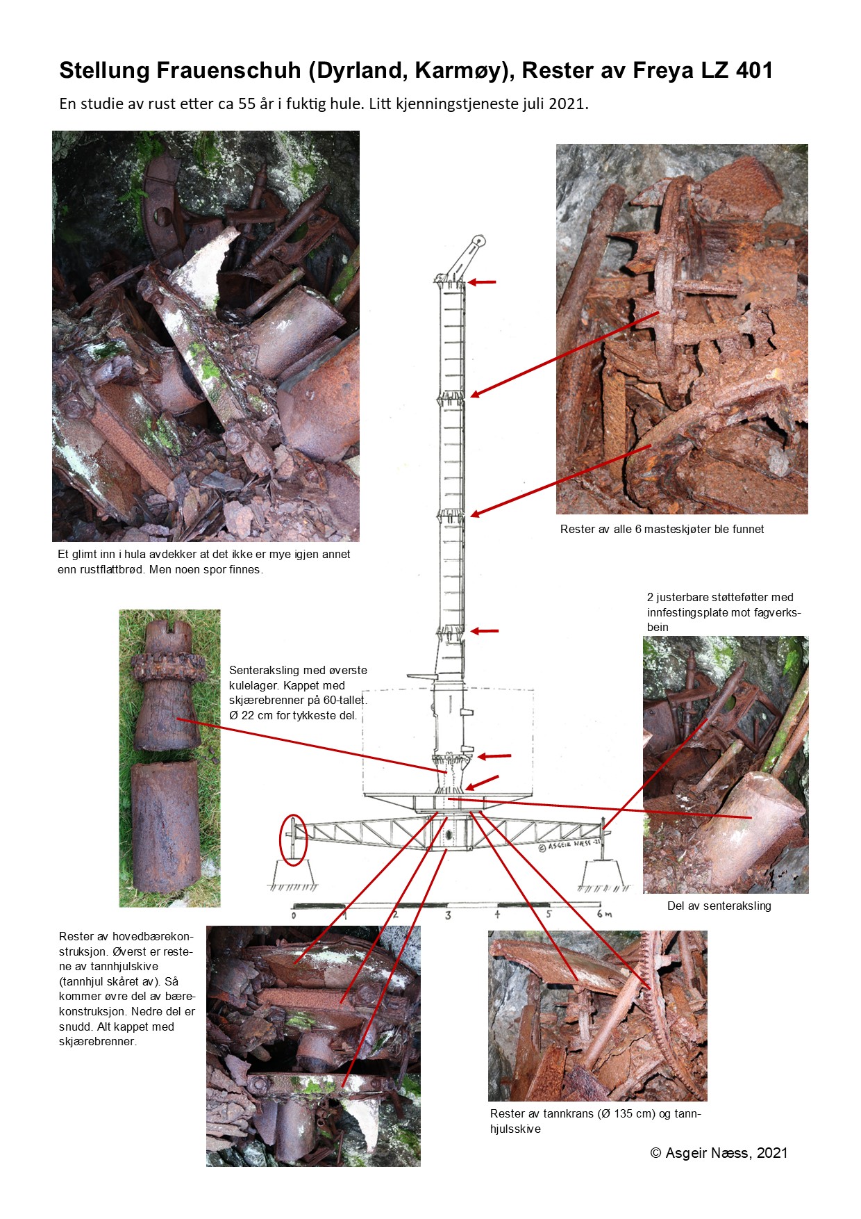

by asgnas

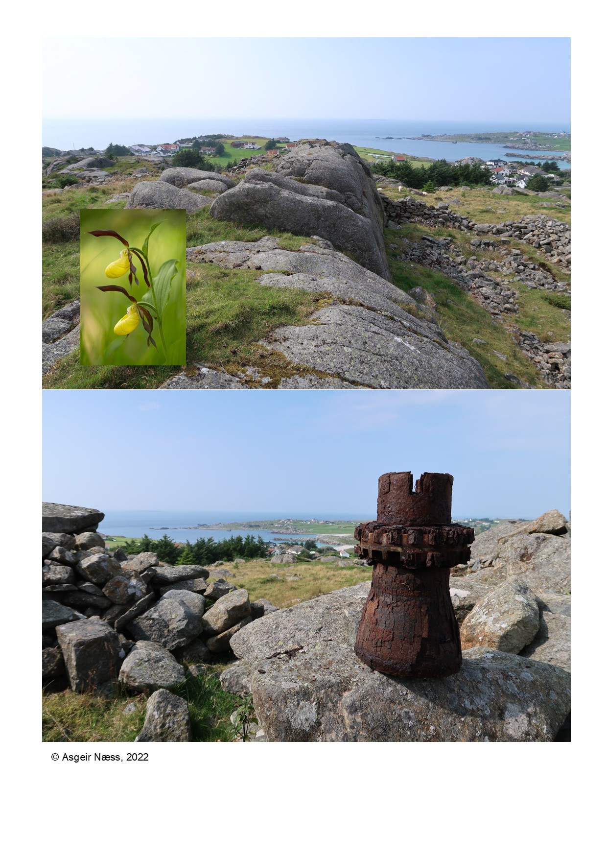

Deler min dokumentasjon på Freya Frauenshuh basert på min befaring juli 2021. Jeg har satt meg som mål å få dokumentert gjenværende Freya LZ-rester i sørlige Norge for å forstå konstruksjonen og som det finnes lite historisk dokumentasjon på. Dette har blitt et puslespill, men brikkene har falt ok på plass via Arnika, Flieder, Frauenschuh, Königskerze og Sauerampfer. Det ER Freya-rester igjen som burde vært reddet for ettertiden, men det haster.
Frauenschuh-Freyaen har blitt en studie i rustens herjinger når en sammenlikner med KOS-bildene fra 2007.
Alt tyder på at Freyaens understell og mast ble kappet opp i mindre biter med skjærebrenner på 60-tallet. Hva som skjedde med hytta, antennebommer og skjerm er mer usikkert. Skjermen består av 33 rammer på ca. 0,5 x 2,5 m med netting. Mon tro om disse ble gjenbrukt som gjerde i nærområdet? Sinkbeslåtte vegg- og takelementer og antennebommer hadde nok også god gjenbruksverdi. Den som leter finner?
Instrumentene var Top Secret og havnet vel i England. Dette var tross alt utstyr til historiens første elektroniske krigføring.
Plassering i terrenget og funn
Dokumentasjon av rester
Utsikt, gelbe Freuenshuh og kulelager rustkunst
Freuenschuh utsikt.jpg (460.12 KiB) Viewed 29630 times

Så plantenavn "Frauenschuh" altså ... ser orkide-bildet i asgnas sitt innlegg :)
