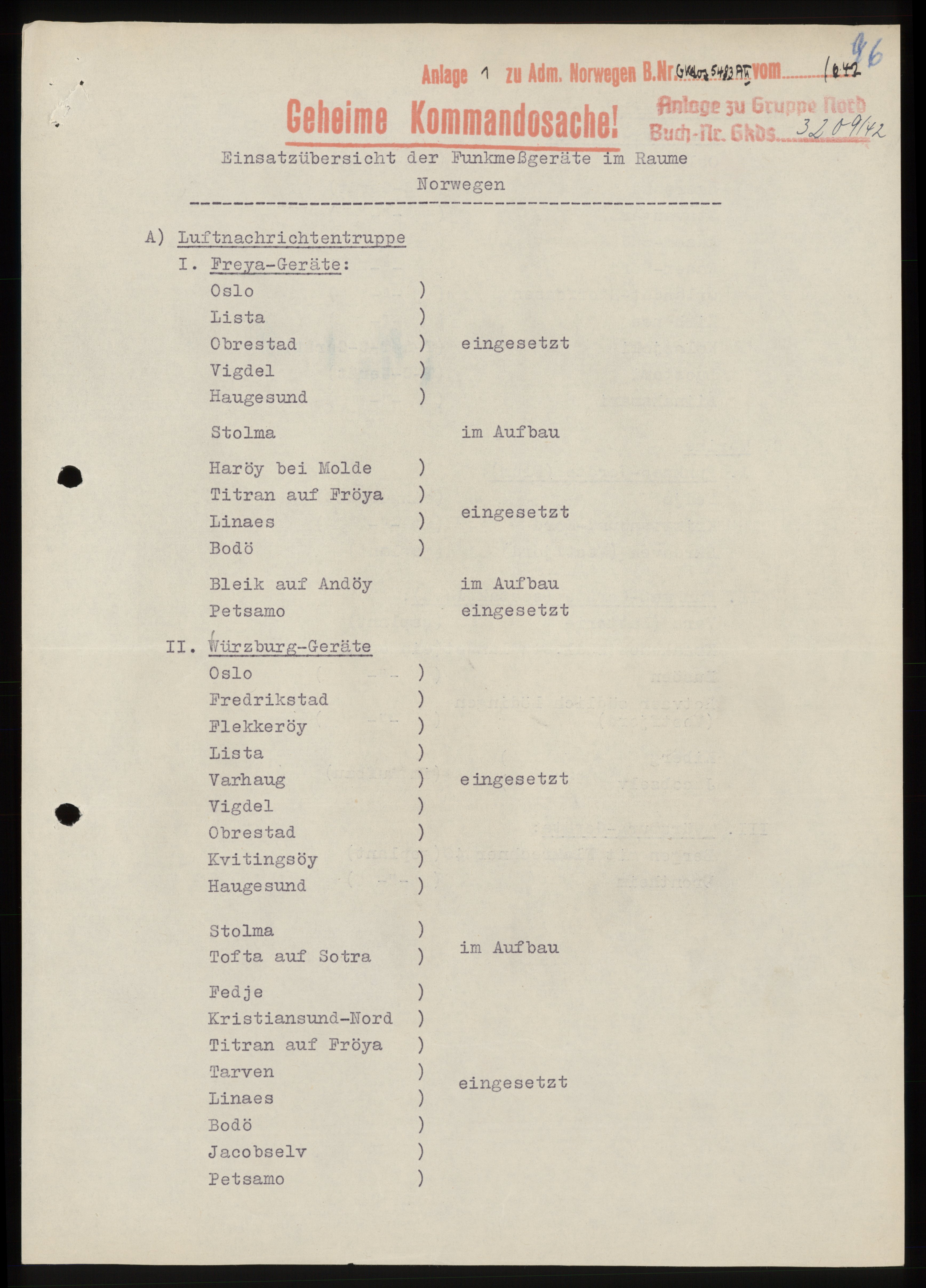

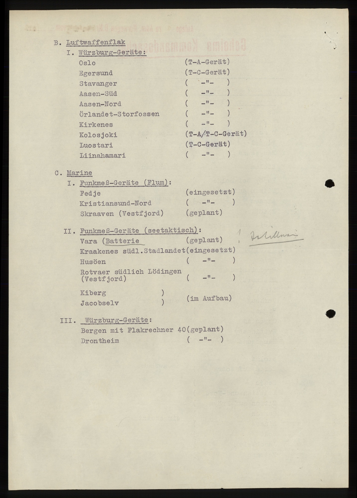

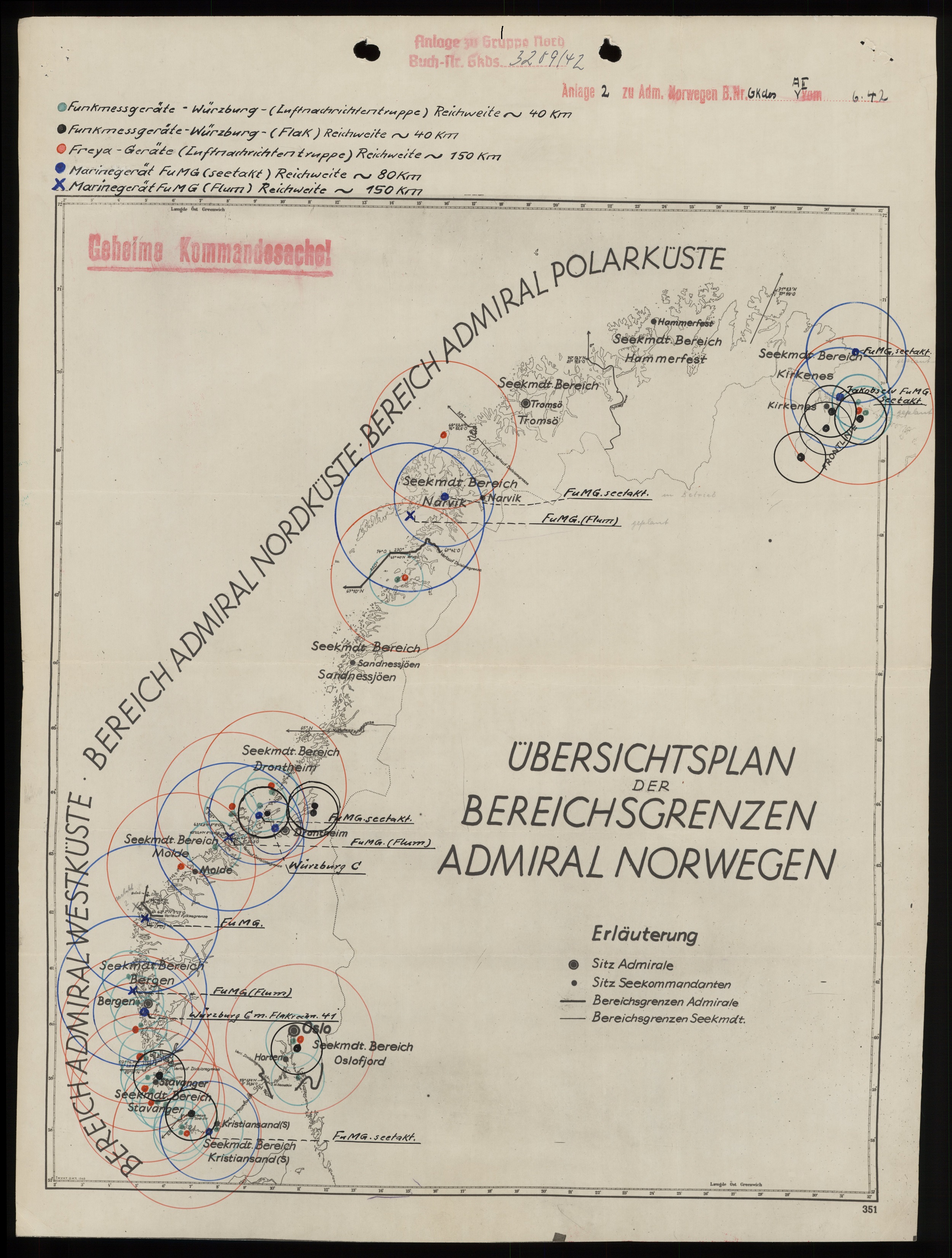

Noen som kan hjelpe med denne. Finner ikke denne radaren i noen tyske oversikter.
I norsk etterretningsrapport nevnes en radar på Rotvær. Den beskrives som rektangulær flate og relativt høy. Dette er heller ikke noe jeg har hør om fra lokale kilder tilbake på 90-tallet.
Vedlagt en oversikt fra 1942. Fra bundesarchiv RM 45-III/175.
RM_35_I_299_0191 (1).jpg (683.55 KiB) Viewed 5710 times
RM_35_I_299_0190 (1).jpg (1.61 MiB) Viewed 5710 times

Heisan, tusen takk for svar og referanser. Det var flott aa faa det jeg fant i KTB og Alliert etterretningsrapport bekreftet fra enda en kilde. Spesielt siden Rotvaer blir nevnt eksplisitt. Du fant ingen kilder som sier hva slags typer radar det kan ha vaert? Basert paa rapporteringen antar jeg en FuMO 1-4
