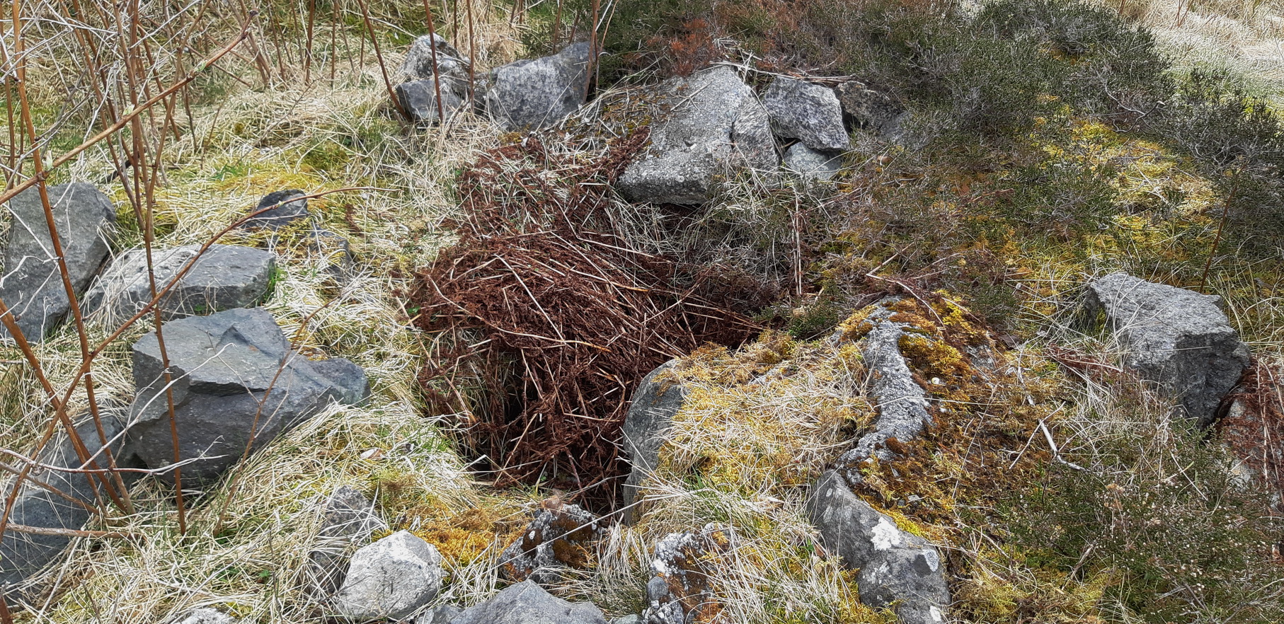

Nei ikke den! Men fin sak den der, med brystvern av stein i forkant. Kombinert feltmessig mg-stilling og dekningsrom. Ligger 3 feltmessige skytestillinger på fjellknausen over denne tunnelen og, samt en liten stilling i betong og en dekningsbunker.

Tok bilder av de i 2011-12, men finner de ikke igjen. Var på Pilen igår, men glemte helt av å ta turen bort til Meskaret. De feltmessige stillingene ser mer ut som små fordypninger i jorda med en ring av naturstein rundt. Er ganske gjenfylte, og slet med å finne den ene husker jeg.

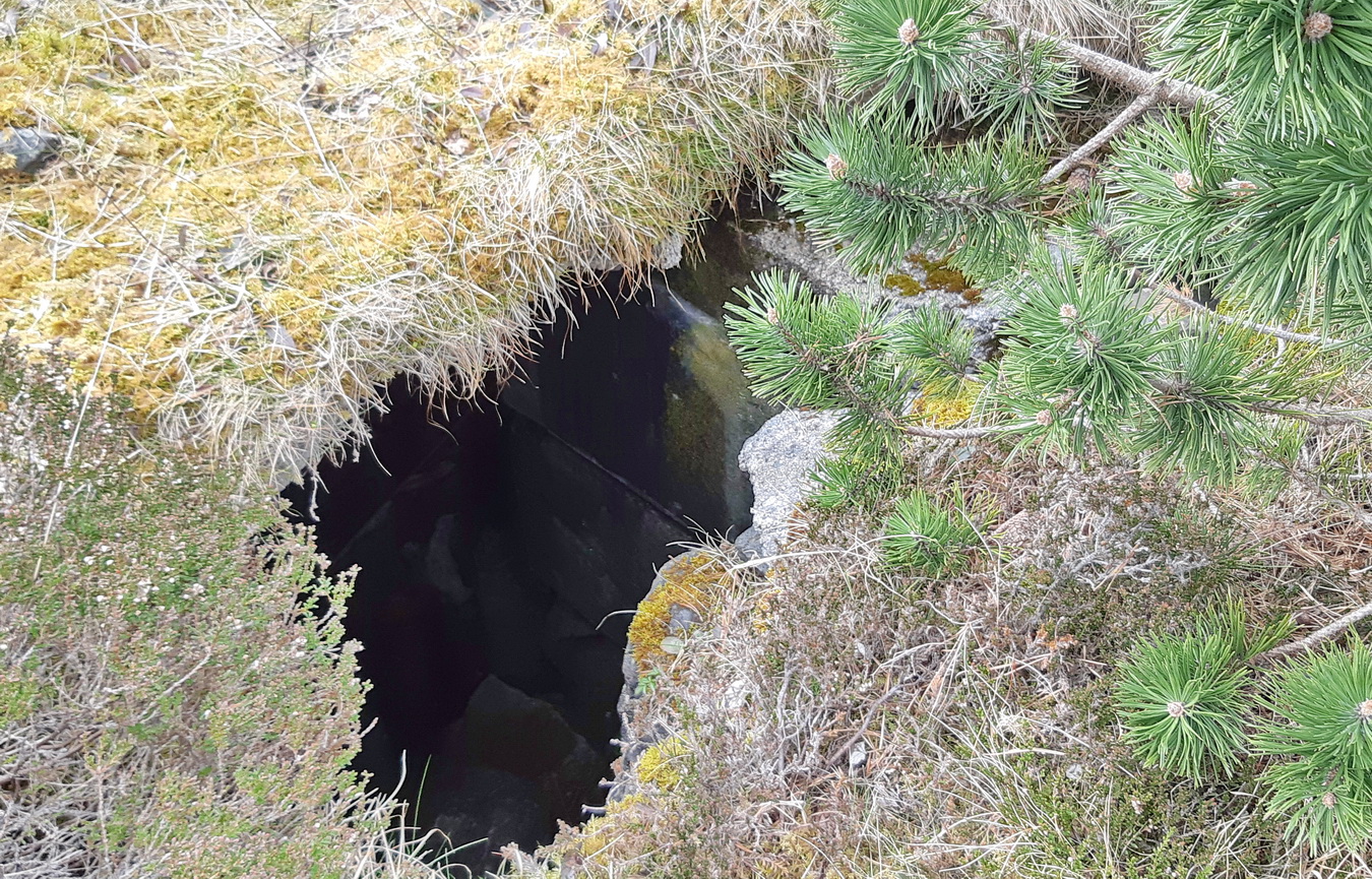

Jokeren2 wrote:Her ligger ca. tunnelen jeg refererte til. Den er gjenfylt med jord, men ble åpnet av Kystfortforeningen ifjor, men fylt igjen. En del vann og usikker fjell i den visstnok. Går vel 7-8 meter inn ca. Den er avmerket på kartet i 'Sunnmøre i Festung Norwegen' som objekt nr. 28.
"Tunnel ca 8-10 meter. Ble gjenfylt rundt 1970."
Merket den av på kartet fra krigens dager.
Denne har jeg ikke visst om. Vet du hva den ble brukt til?
Nei er usikker. Trolig uferdig dekningsrom, eller forsøk på mindre tunnelanlegg for ammunisjon, som ble avbrutt pga. for dårlig fjell.

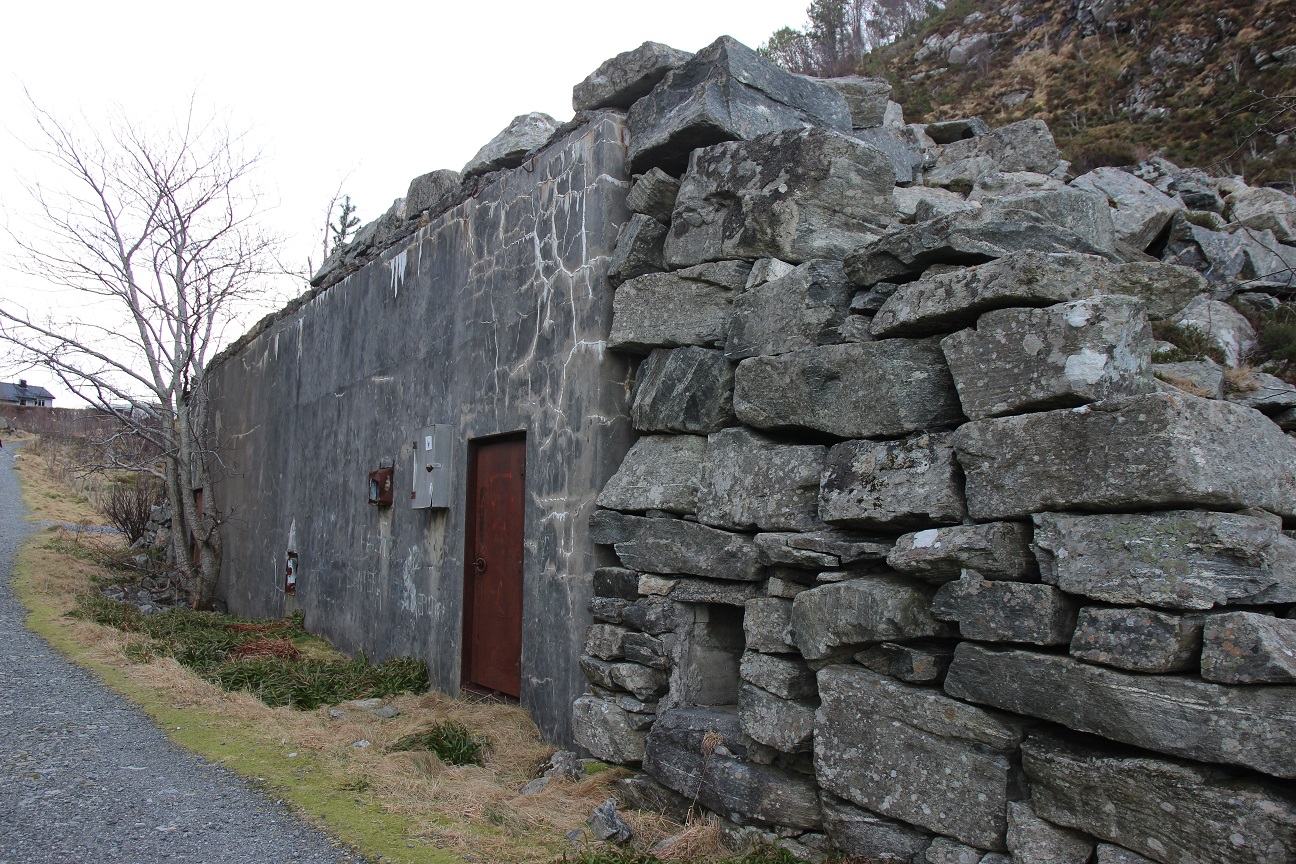

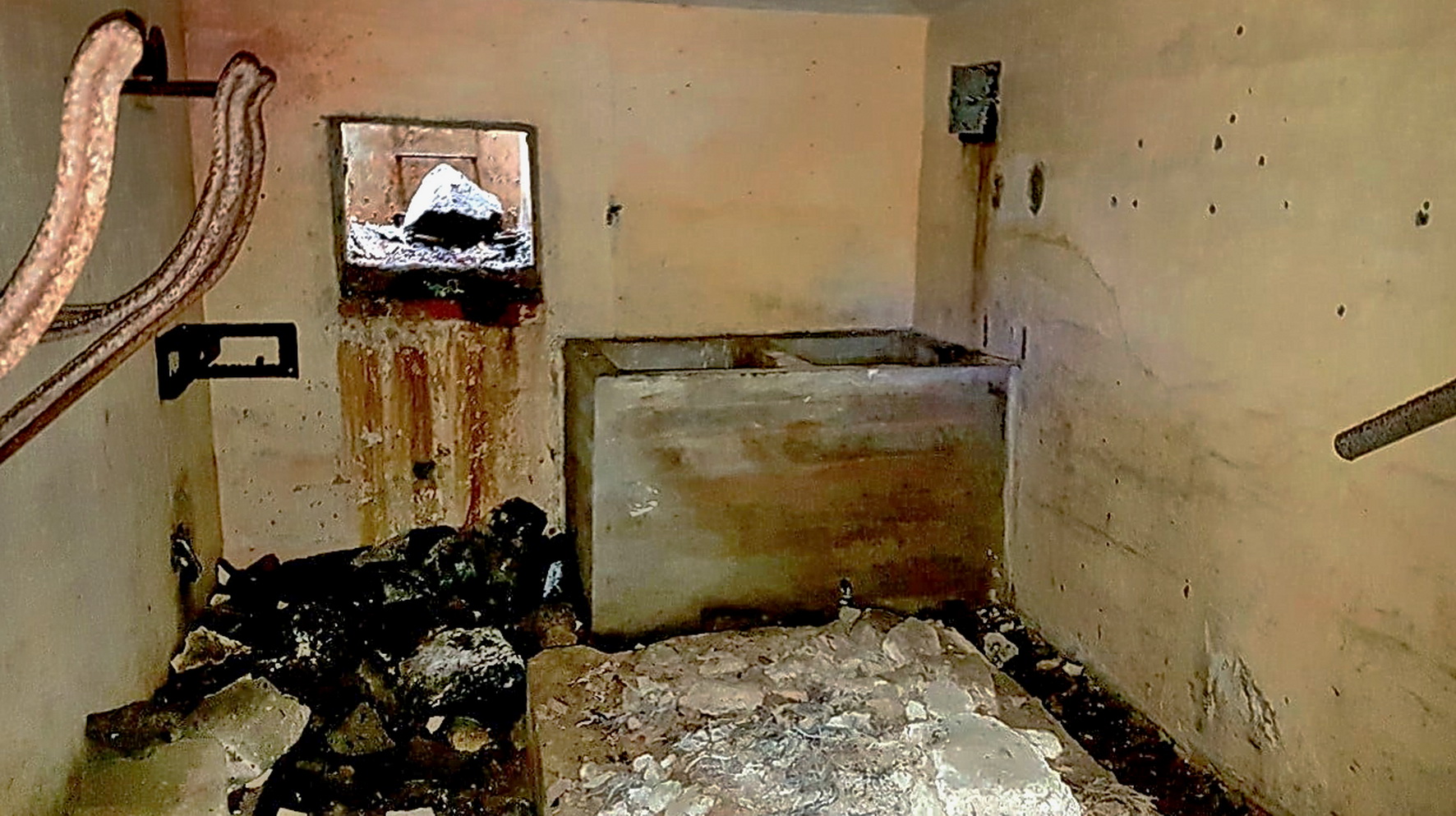

Ifølge Kystfortforeningen skal de forsøke å ta vare på den. De fylte den igjen så ikke uvedkomne skulle ta seg inni. Ligger to bunkere like ved, en "maskinbunker" for dieselaggregat, og en som ifølge kartet er ammunisjonsbunker, som er delvis rasert og overfylt av stein.
Legger v. bilde av innsiden av maskinbunkeren, lånt fra kystfortforeningens fb-side.

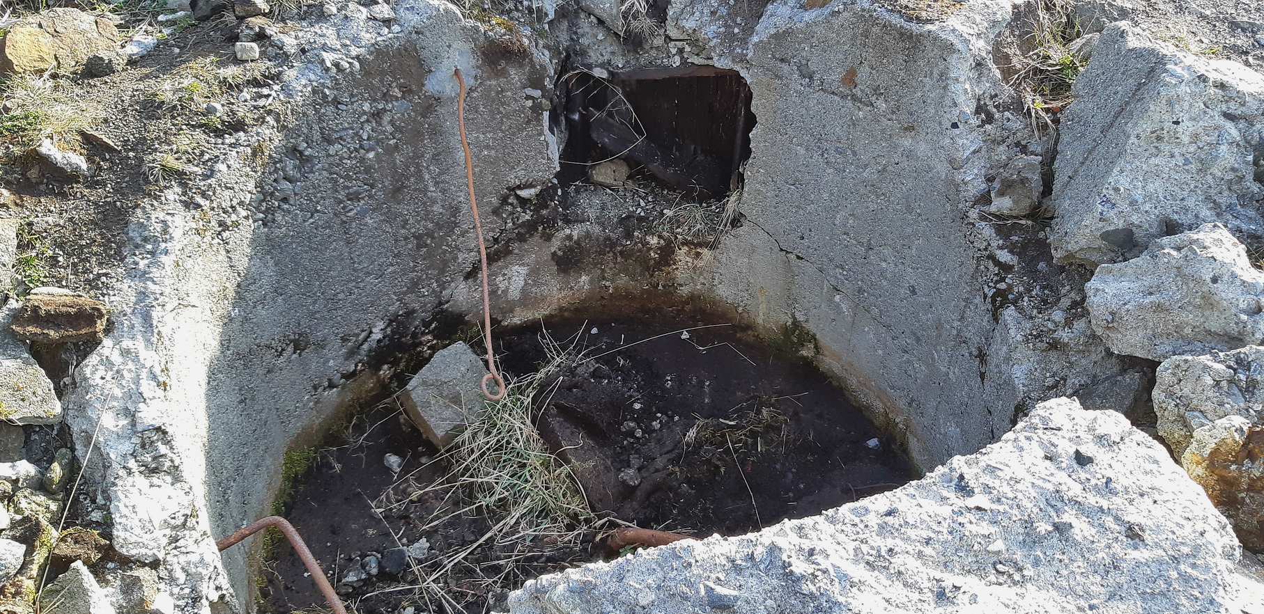

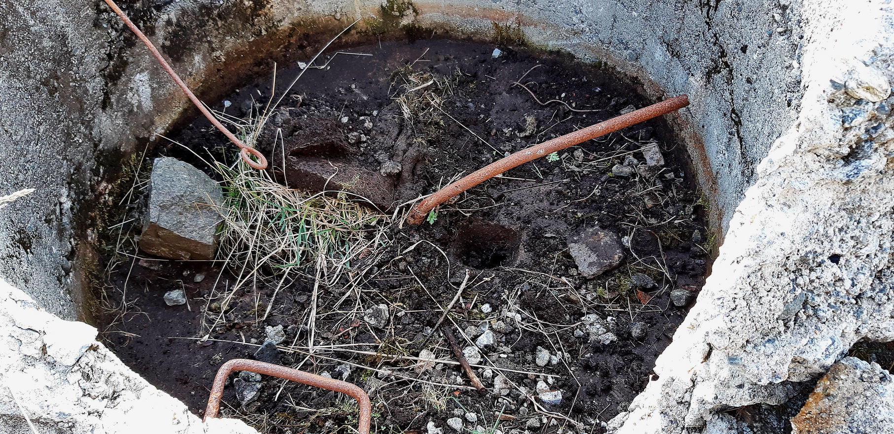

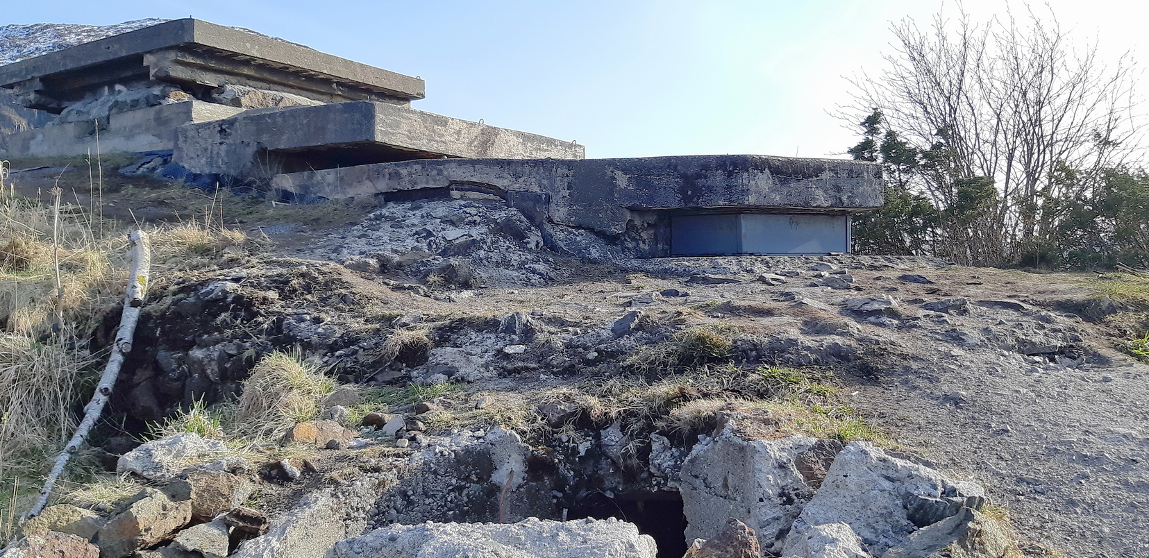

Til høyre foran kommandobunkeren ligger denne delvis raserte sirkelformede stillingen nede i bakken. Inneholder en liten "hylle" for ammunisjon, samt et steg i metall som gjorde det lettere å entre og komme seg ut av stillingen. I senter stolpe som er støpt fast. Kikkert, eller annen optikk? En liten "brønn"/sluk i forkant av stolpen. Dreneringssluk for regnvann muligens? Stillingen er ikke i J.O. Flatmarks bok. Den var nedgravd inntil noen få år siden når de grov frem de delene av kommandobunkeren som lå nedgravd. Ligner veldig de fire andre sirkelformede stillingene v. kystfortet som ligger nord og vest nært sjøen. Disse var stillinger for luftvernmitraljøse. Trolig MG-13 på stativ, basert på ett bilde hentet fra propagandafilm jeg har sett, fra krigens dager.

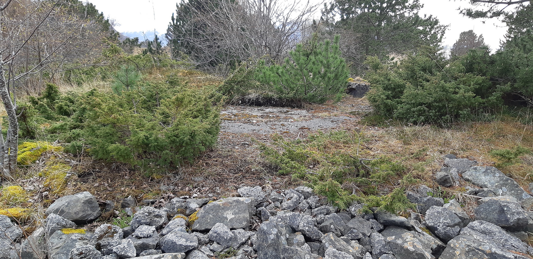

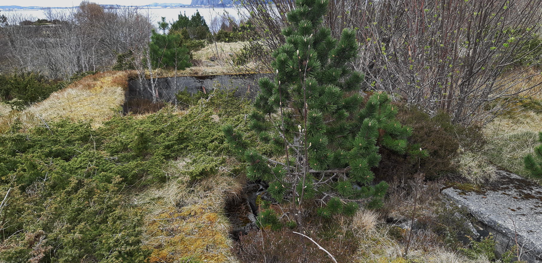

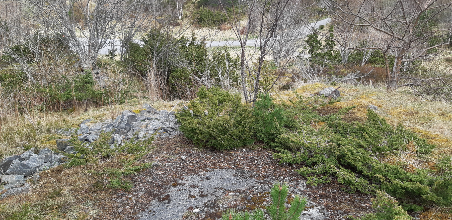

Legger ut noen bilder av 2cm Flak-stillingen som er rasert, og stillingen for sentralsikte og avstandsmåler, som fungerte som ildledning for 8,8cm kanonene v. batteriet. I 1942 ble jo kystfortet videre utrustet med eget luftvernbatteri med fire stk. 8,8cm kanoner med eget mannskap og ildledning.
2cm flak-stillingen er rasert, ikke bare brystvernet med ammonisjer rundt, men også sokkelen i midten. En del av murkantene rundt har blitt "skuflet" nedi stillingen for sentralsikte, og denne er gjenfylt. Den hadde også "skap" med utstyr og rom for dekning etc. en åpen "gang" gikk fra denne og inn til stillingen for avstandsmåler. Denne er stort sett intakt, men ganske gjengrodd. Beskrivelse til bildene medfølger.
Her er 2cm Flak-stillingen som lå v. ildledningssentralen for 8,8,cm batteriet.
Den raserte 2cm stillingen fra annen vinkel, ned mot oppstillingsplassen v. batteriet. Selv sokkelen i midten av stillingen har blitt jevnet med jorden.

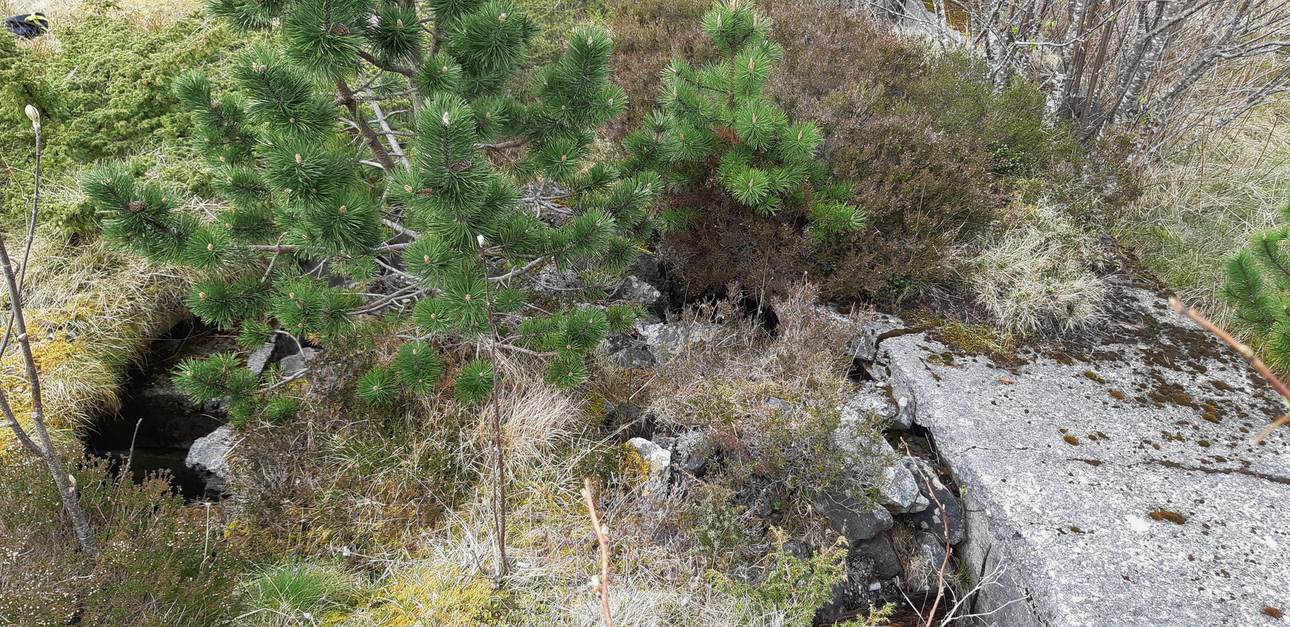

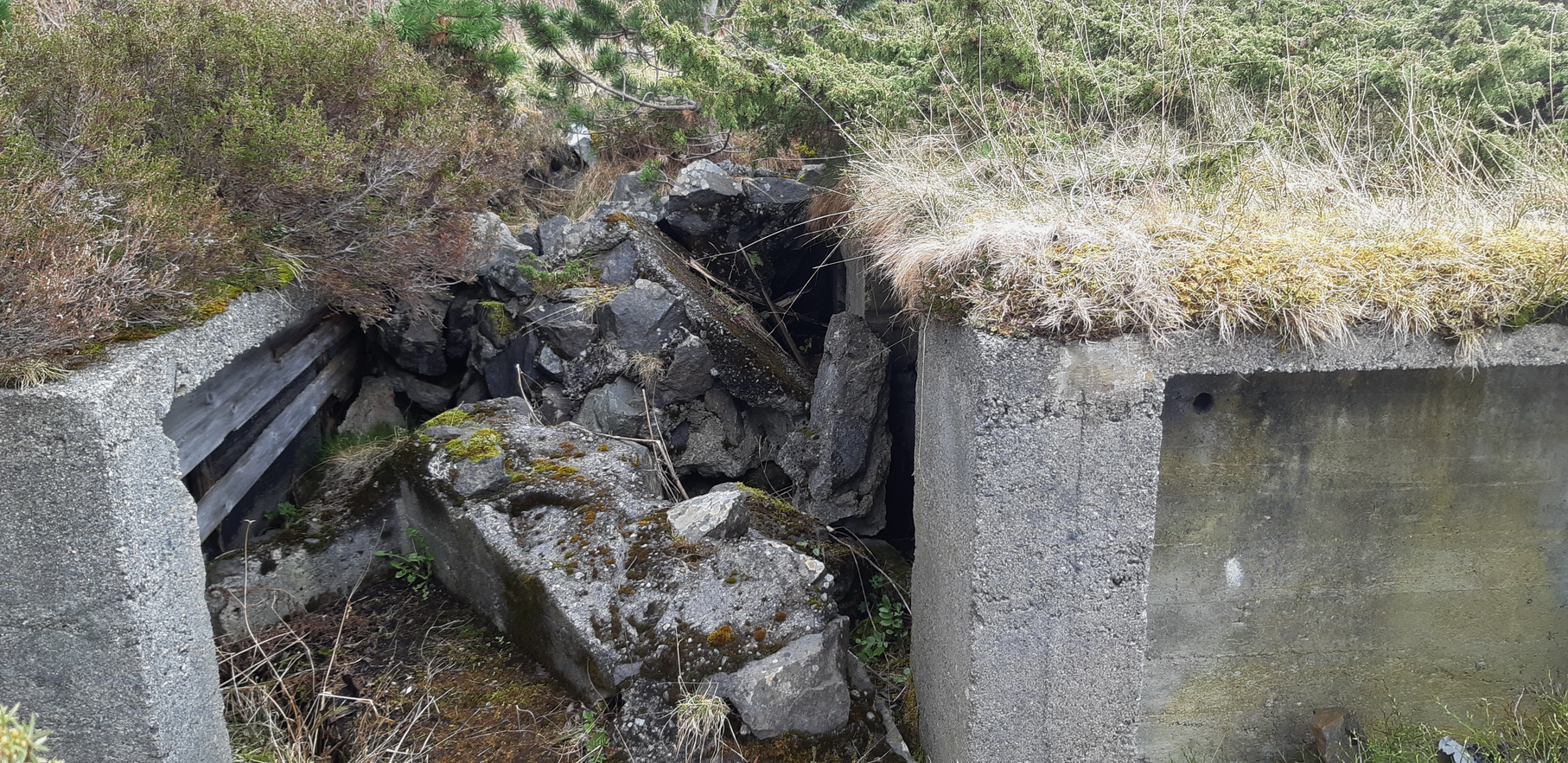

Her er stillingen hvor sentralsikte skal ha stått. Mye av murene rundt 2cm-stillingen like ved, har blitt "skuflet" nedi denne.

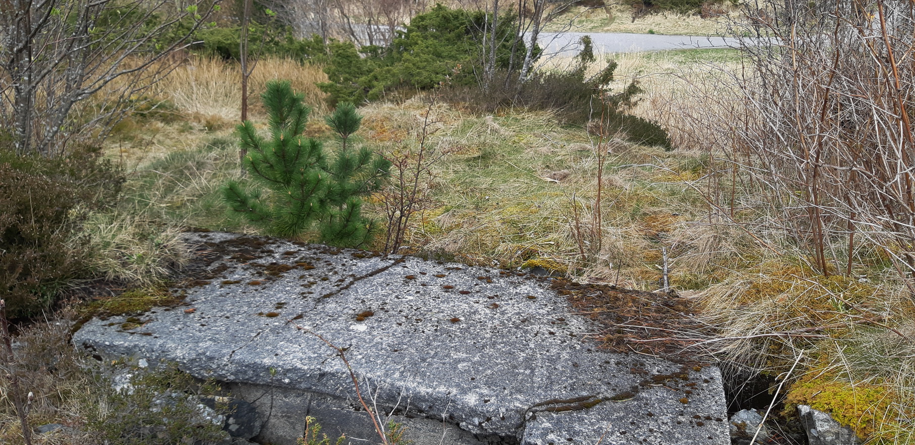

Rom/bunker i bakre del av sentralsikte-stillingen. Skal også ha vært skap i sidene for utstyr etc. Om man får gravd ut all betongen og steinen fra 2cm-stillingen som har blitt dumpet nedi, vil nok dette komme til syne...
Bildet er tatt fra stillingen for sentralsikte mot oppstillingsplassen. Betongen vi ser, er tak på ett av "skapene" fremme i stillingen-
Muren rundt 2cm-stillingen var i naturstein og betong med flere små "skap"/ammonisjer i sidene for ammunisjon. Alt "skuflet" nedi her...

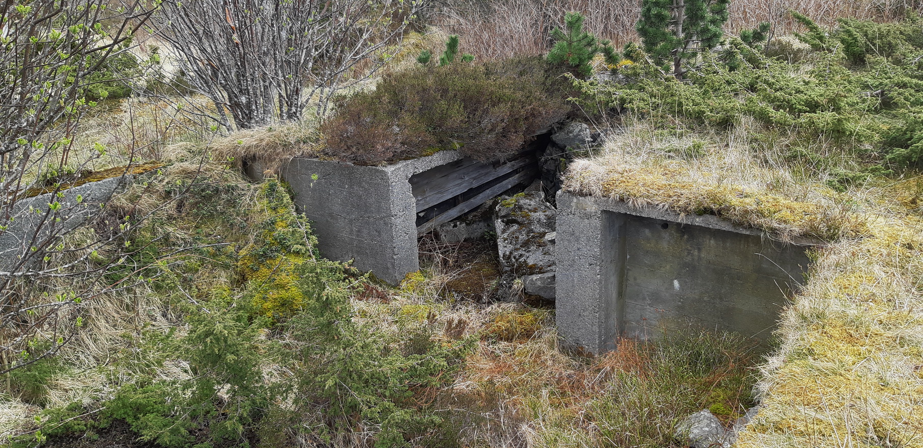

Bildet er tatt inni stillingen for avstandsmåleren, mot "gangen" mellom stillingene, som idag er gjenfylt av debris fra 2cm-stillingen. Vi kan skimte litt av ene ammo"nisjen" til 2cm-stillingen blant stein og betong.

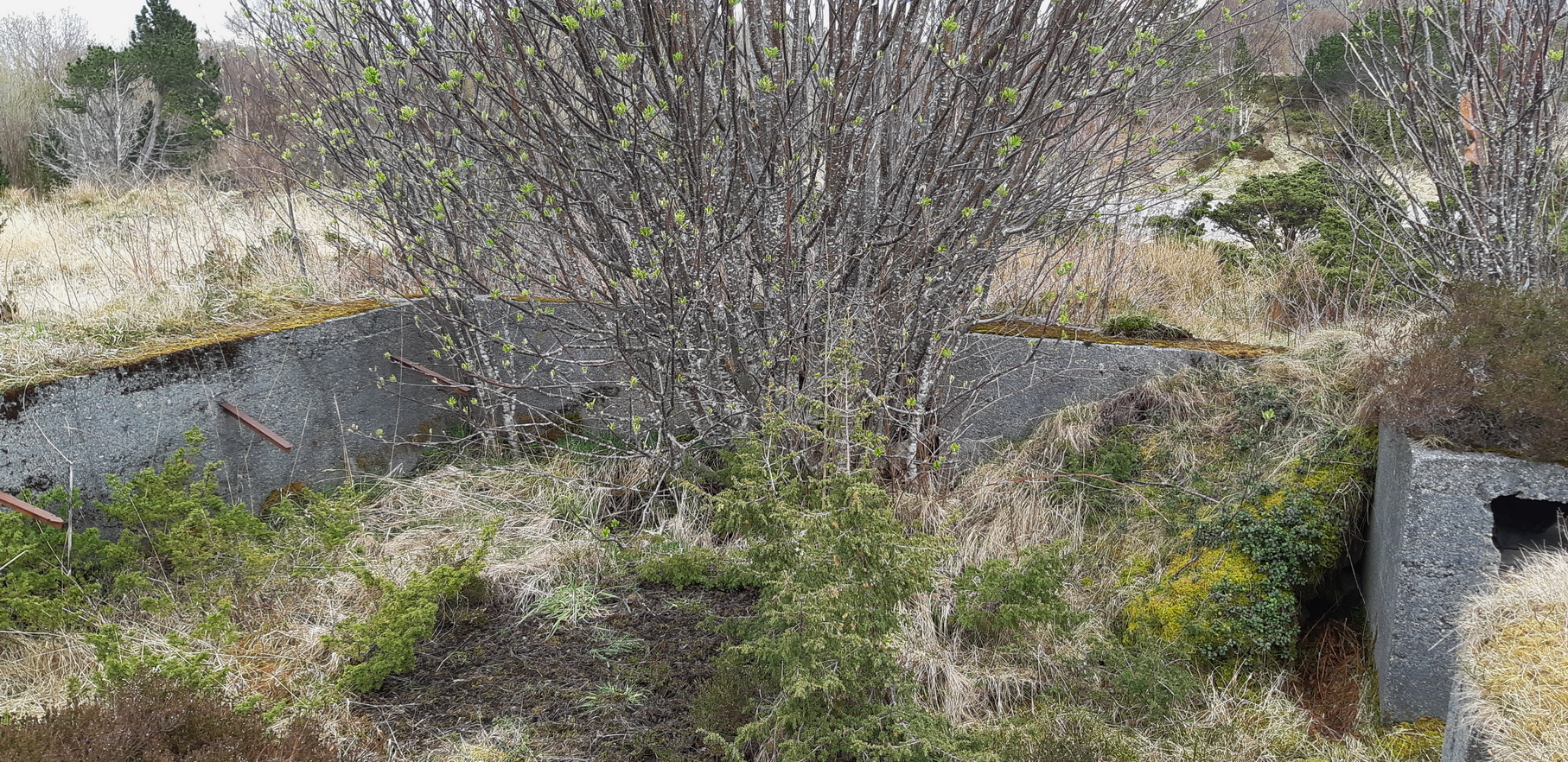

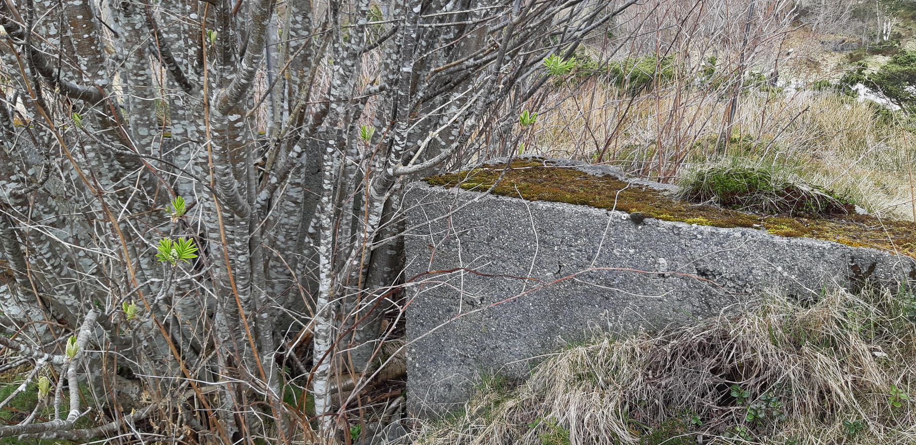

Stillingen for avstandsmåleren.
Inngangen til stillingen for avstandsmåler. Idag ganske igjengrodd av rogn. Fra denne førte veg ned til oppstillingsplassen.
Annen vinkel. Stillingen for avstandsmåler, mot "gang" mot sentralsikte-stilling.
Annen vinkel av stillingen for avstandsmåleren.
Fra stillingen for sentralsikte mot den for avstandsmåler.

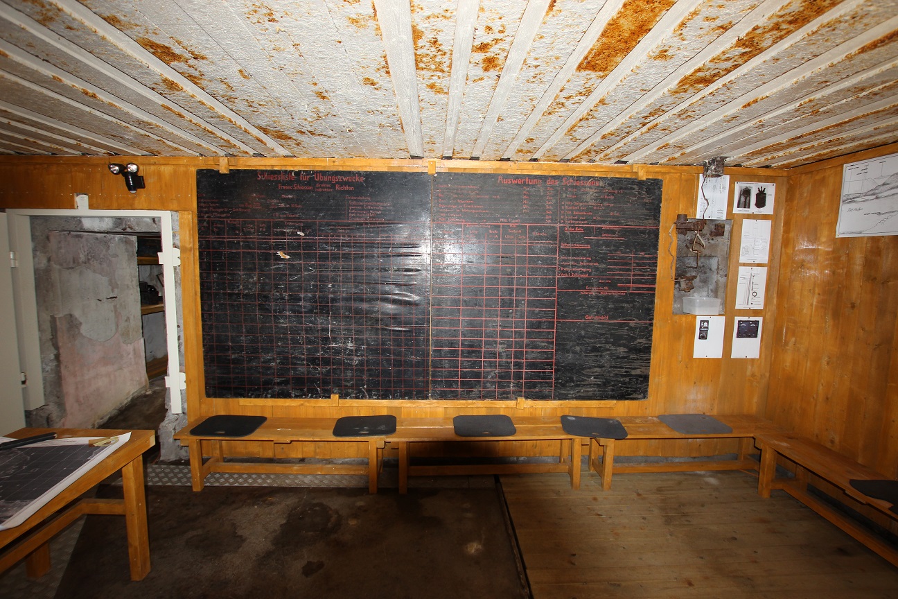

En tur på Tueneset i går. Var med på årets først omvisning.
Skytetavler opphengt på veggen i kommandobunkersen, kommer fra Bjørnøya Kystfort.

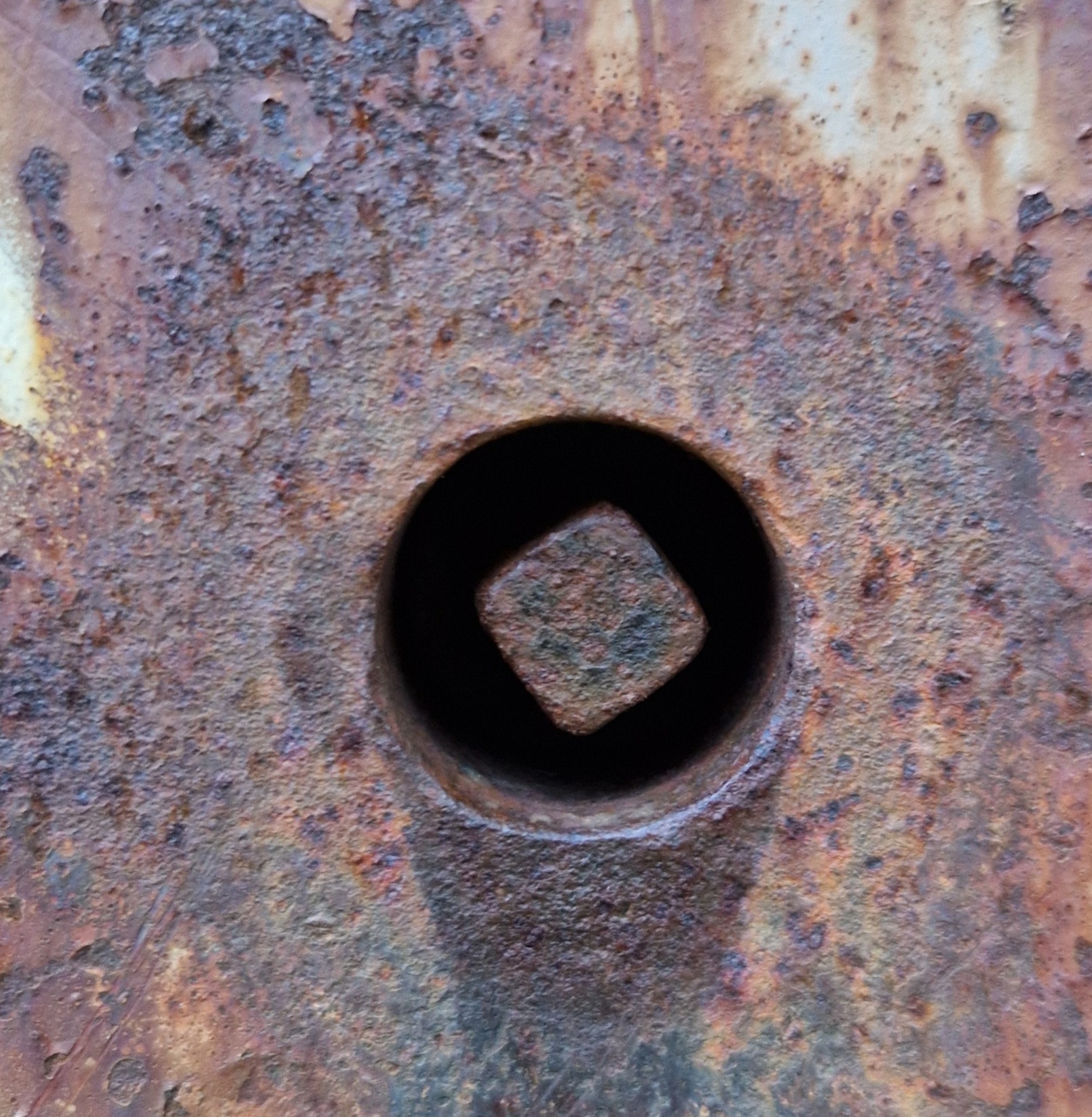

Vårt neste nye prosjekt er ammo bunkeren i meskaret. Vi har inngått avtale med Ålesund kommune om å få disponerer den.

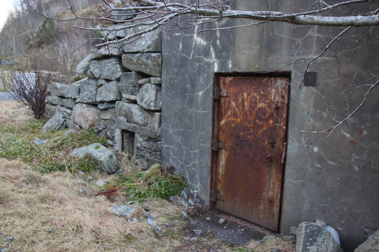

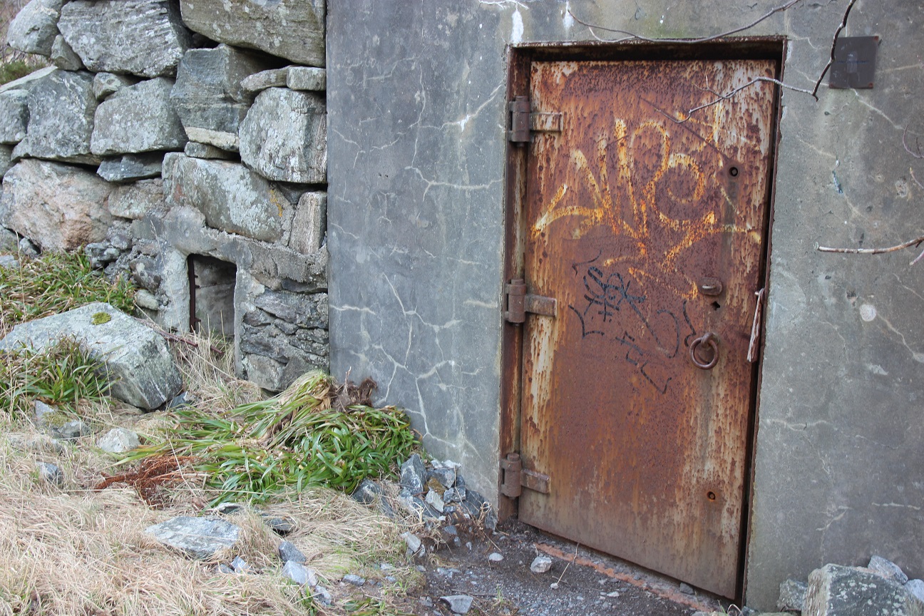

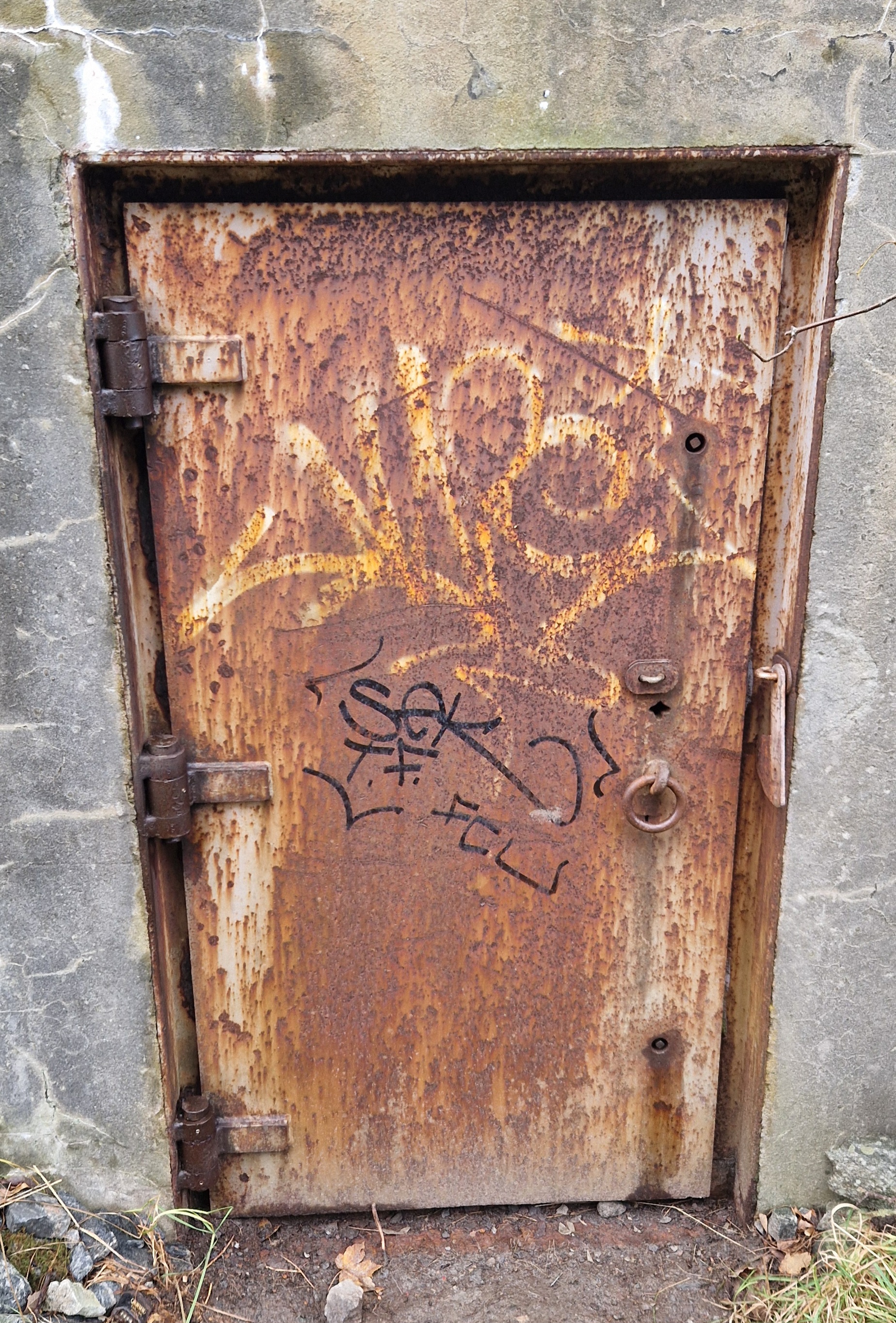

Vi har problemer med å få åpnet den. Der er to dører som er original fra krigen. Disse dørene har noen spesielle låser som er rustet fast. Om noen har en god ide, så er vi takknemlig. Jeg skal legge ved bilde av låsen. Hullet er 32mm og firkanten 15 x 15mm

Har du et bilde av hele døren og? Hvis dette er en standard dør ligger det jo endel på nett som omhandler panserdeler og sikkert bilder av innsiden.

Nei jeg har ikke tatt bilder av hele døren.
Det blir mest sannsynlig en tur ut på lørdag for å gjøre nye forsøk. Skal ta flere bilder da.

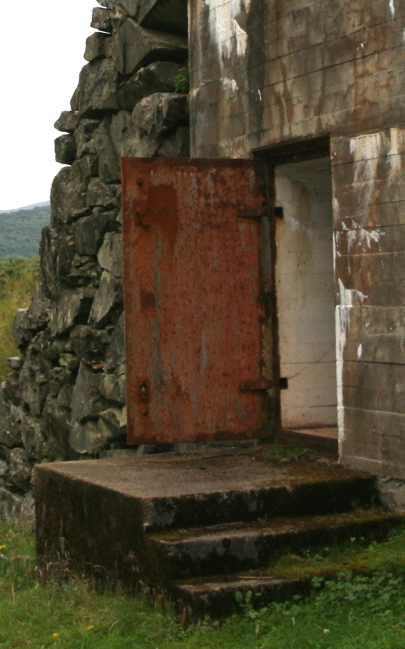

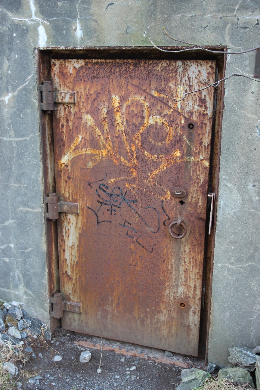

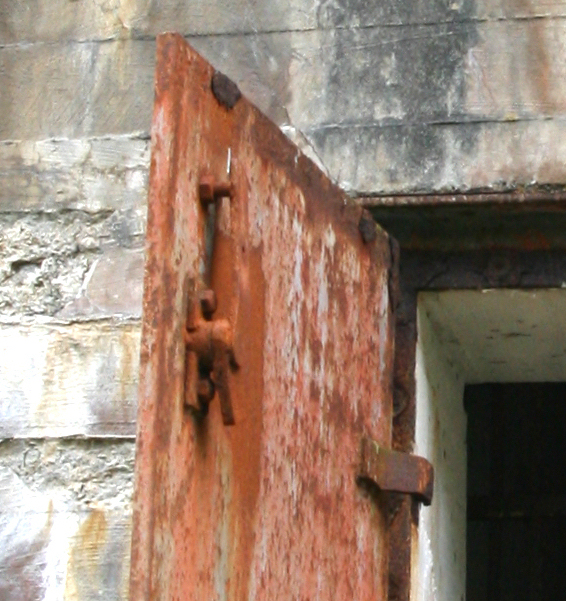

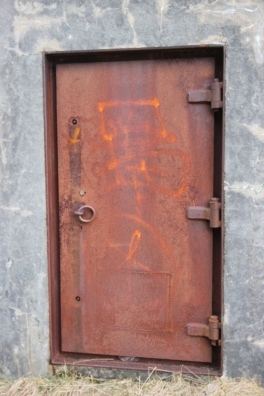

Dag67 wrote: ↑25 Oct 2024 9:45Vi har problemer med å få åpnet den. Der er to dører som er original fra krigen. Disse dørene har noen spesielle låser som er rustet fast. Om noen har en god ide, så er vi takknemlig. Jeg skal legge ved bilde av låsen. Hullet er 32mm og firkanten 15 x 15mm

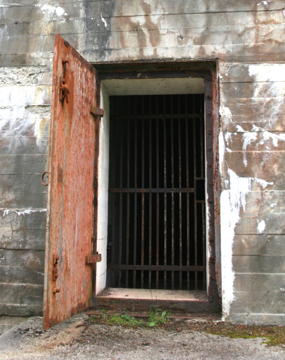

Ikke at jeg tror det vil være til hjelp for å få den opp, men her er noen aktuelle dokumenter med data/tegninger for dører til festningsanlegg:
* OKH Panzer-Atlas 1 (1941)
* Sammelheft Türen und Blenden (1941)
* Richtlinien die Verwendung von Einbau von Türen in Anlagen der ständigen Befestigung (1944)
* Richtlinien für den Ersatz von Stahltüren durch Holztüren und für den nachträglichen Einbau von Türen (1943)

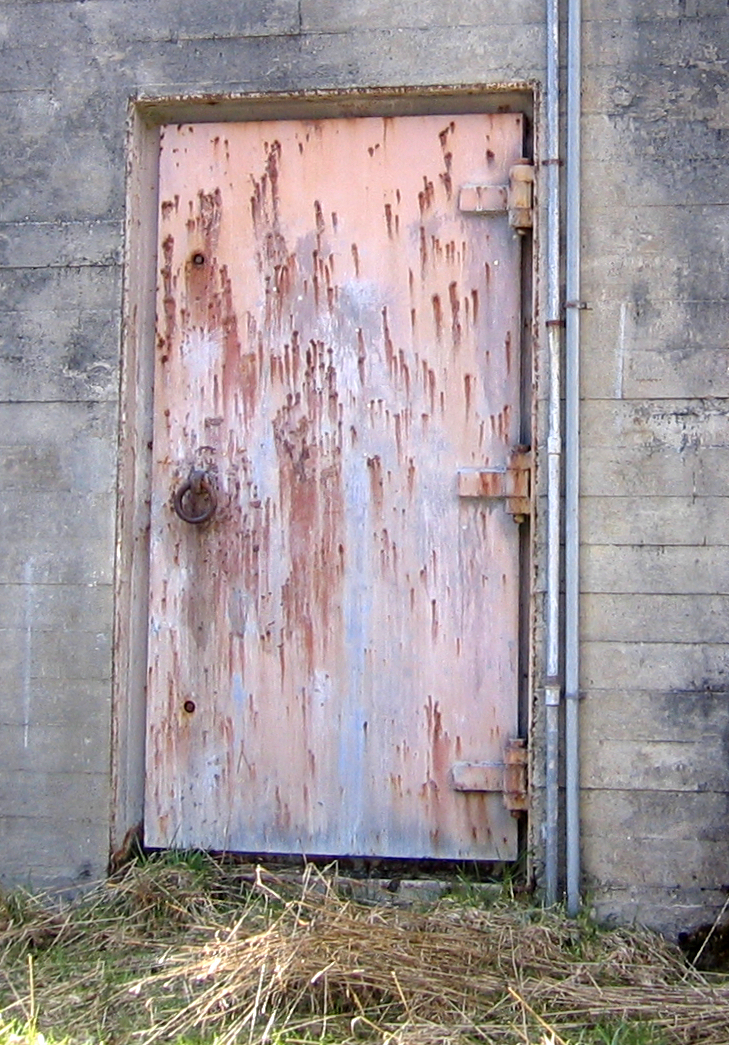

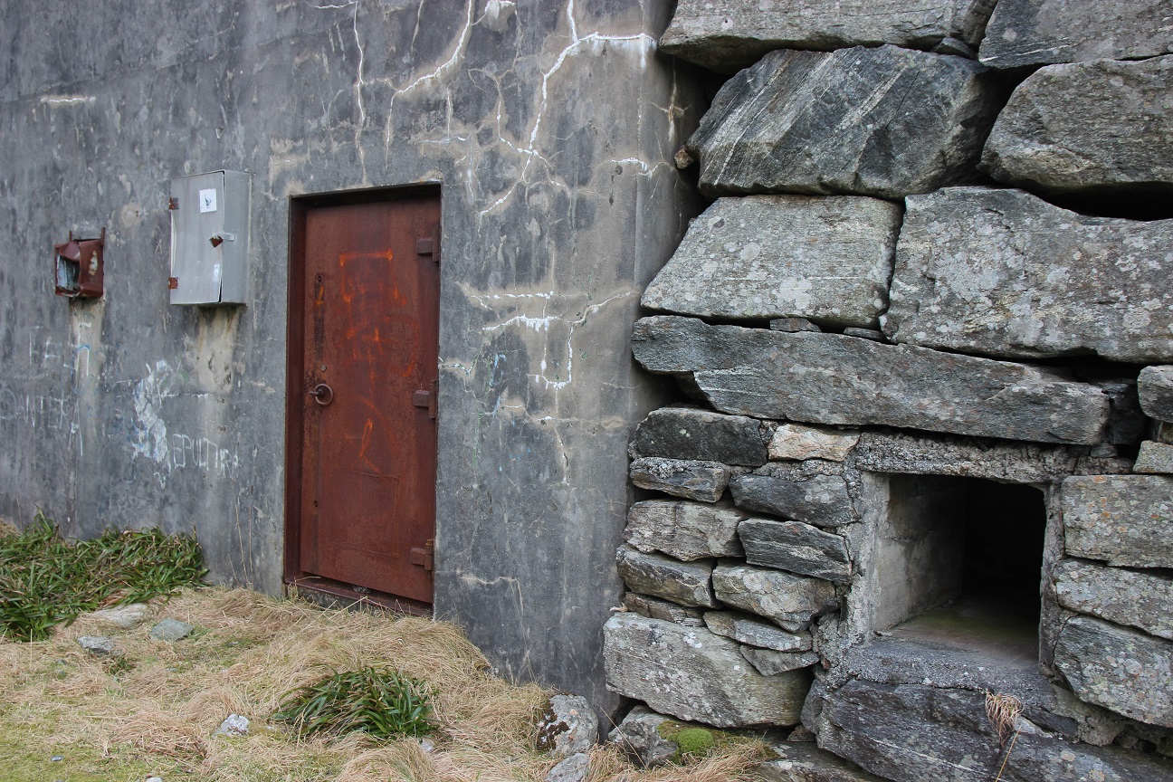

Antar vi snakker om standard ammunisjonsbunker, i så fall er det ganske enkle dører - ref vedlagte foto.

Dørene på ammo bunkeren ligner veldig på de du har lagt ved. Det ble ikke gjort nye forsøk på å åpne dørene på lørdag, men jeg gikk min faste tur og tok flere bilder.

Ville prøvd med forskjellige pipenøkler for å se om noen passer. Det er nok ganske rustent inni der så du må ha et ekstra langt skaft, tror du skal kjøre på med en gassbrenner inn i hullet først for å forsøke å varme opp mekanismen i håp om at utvidelsen vil være med å å løsne den. Det finnes egne firkantpiper men de er litt vrien å få fatt i. Vil og tro at hengslene er såpass rustet at selv om du får vridd låsen skal det sikkert mye kraft til å få åpnet døren. Prøv evetuelt å varme dem med en gassbrenner først.
Alternativet, som dessverre er det mest realistiske er å kappe hengslene.
Edit: Denne vil nok passe, men er i tvil om et 1/2" feste er kraftig nok, fare for at det knekker.
https://a.co/d/3cITmyS
Her er pipe for 3/4" skralle men hvor du får tak i en sånn på disse kanter er ikke godt å si.
https://www.grainger.com/product/PROTO- ... rive-1ACR3
Dag67
Posts: 5
Joined: 06 Apr 2016 13:00
Takker for tips. Vi har prøvd diverse piper uten hell.
Vi skal sjekke om noen kan lage en pipe/nøkkel.

Var en tur og kikka på ammunisjonsbunkeren i dag.
Så ikke tegn til at dørene har vært åpnet enda.
