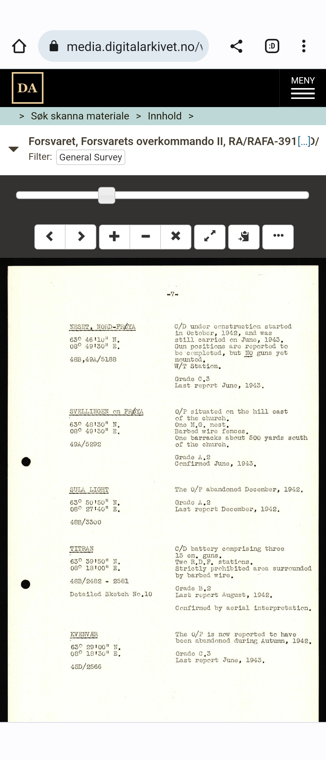

I denne rapporten vises det til at et kystfort /Coastal defence var under oppføring på Nesset, Frøya. Koordinatene blir ute i sjøen... Noen som kjenner til dette?
Kilde: https://media.digitalarkivet.no/view/20 ... CemOQo[img]

Morty63 wrote: ↑26 Apr 2023 16:17 I denne rapporten vises det til at et kystfort /Coastal defence var under oppføring på Nesset, Frøya. Koordinatene blir ute i sjøen... Noen som kjenner til dette?
Koordinatene må tas ut i kart med samme datum som ble brukt den gang.
Har ingen konkret kunnskap om hva som evt var eller ikke var planlagt der, men generelt har jeg for lengst konkludert med at informasjonen i allierte etterretningsrapporter varierer fra det noenlunde presise til rent oppspinn (om jeg husker riktig finner du feks listet opp 43 torpedobatterier langs norskekysten...). I tillegg er det jo også slik at de som observerte ting ikke nødvendigvis hadde kunnskap om hva de så (en kanonstilling kan jo være alt fra kystbatteri til luftvern eller et mindre infanteristøttepunkt).
Det er også fint lite å se på luftfoto fra 1954, så de må jo ha vært kjappe til å ryddde sporene på "Neset" (hvor nå det måtte være) og Svellingen, sammenlignet med hva de har latt stå igjen på Titran...
