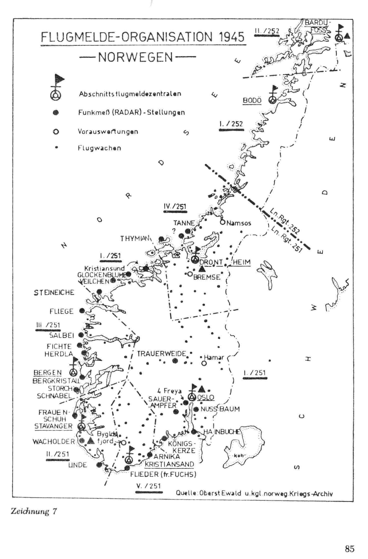

Stûtzpunkt, jamfør kartet. Ser at i Ofoten er de to radarene til batteriene på Skrova og Lødingen inntegnet. Er det noen som vet hva radaren på Hamarøya er - ser ut til å være Tysnes? Trodde ikke batteriet der hadde radar. FlüW, er det indikert med sirklene?
Dette er jo et Luftwaffe-kart, mens radarene på Skrova og Lødingen tilhørte Kriegsmarine.kljohansen wrote:Stûtzpunkt, jamfør kartet. Ser at i Ofoten er de to radarene til batteriene på Skrova og Lødingen inntegnet. Er det noen som vet hva radaren på Hamarøya er - ser ut til å være Tysnes? Trodde ikke batteriet der hadde radar. FlüW, er det indikert med sirklene?
Jeg har ikke svart belte i tyske kartsymboler, men for meg ser det ut som de små sirklene - inkl. Tysnes (eller Korsnes) - angir kystbatterier (formodentlig rapporterte de flyobservasjoner, og mtp den korte avstanden mellom disse to batteriene var det sikkert bare ett rapporteringspunkt..?).
Større sirkel med "vinge" er vel FluWa, mens radarstasjonene er angitt med dobbel sirkel og stillingsnavnet ved siden av.

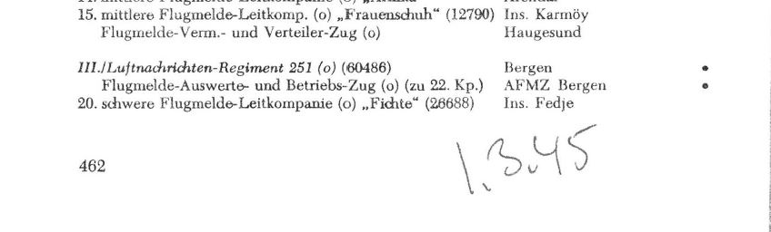

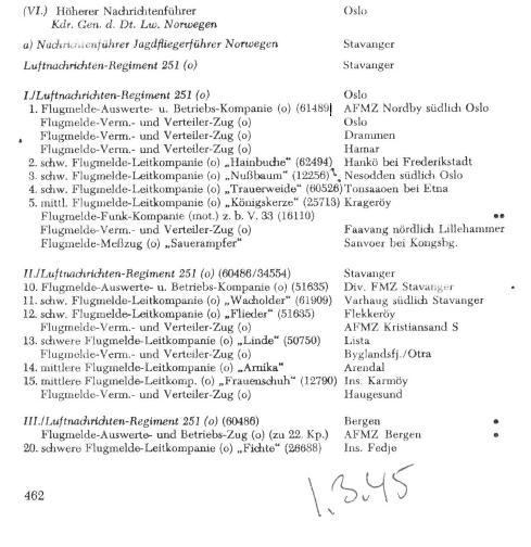

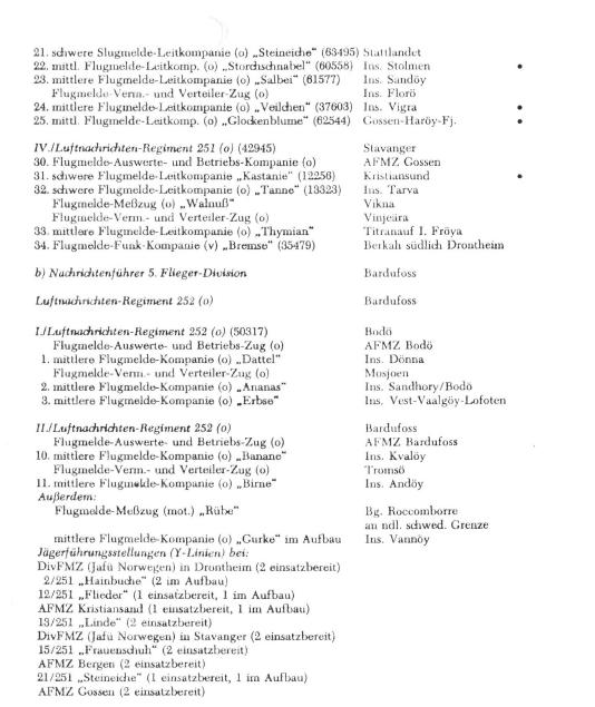

Kom over bøkene til Karl Hoffmann, "Die Geschichte der Luftnachrichtentruppe Band I - Band II_1 og Band II_2, han har litt tidligere beskrivelser av radarstasjoner pr 1.6.1944.
Har OCR lest teksten her:
"Organisation des Flugmeldedienstes in Rumänien, Bulgarien und beim VIII. Fliegerkorps Fortsetzung und Ergänzung zum Hauptbuch . ab 1. Juni 1944

Der har han pgså en meget detaljert beskrivelse av Bergen sin organisasjon og linjenett 1 mai 1945

En udatert oversikt over Norge, i 1945 - noe grov, men ser at mye av Lyttestasjoner er satt inn med prikker.
Og en linjeoversikt sør Norge 1945
