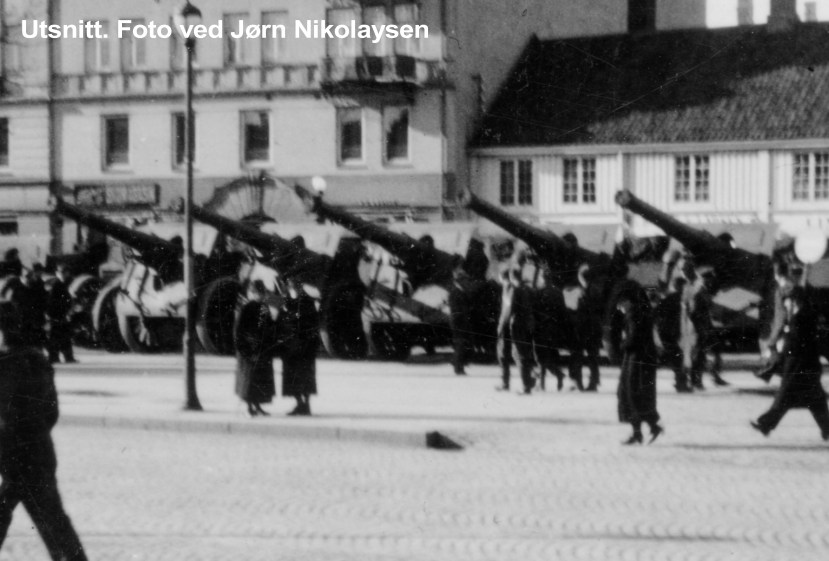

Spørsmål til dere som har oversikt over kanonmateriell.
Her er et utsnitt av et bilde fra Trondheim torg, fra min egen samling.
Det jeg lurer på er: Hva slags skyts er dette?
Jeg vet at tyskerne paraderte/stilte ut erobret materiell fra østfronten på torget i Trondheim. Men dette er vel tysk materiell - eller?
Trondheim torg, kanoner. Utsnitt.JPG (83.34 KiB) Viewed 1759 times
Der har du Franske 155mm K416(f)!

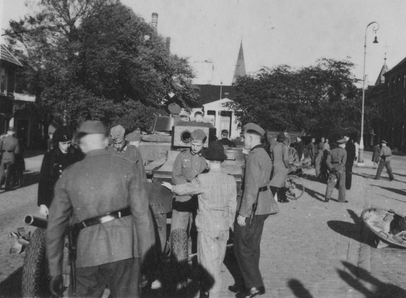

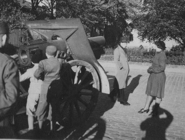

Tilsvarende bilder fra Kristiansand viser både stridsvogner og artilleri, men her ser man tydelig at alle våpen er deaktiverte...

Kjekt!
I hele bredden på bildet fra Trondheim torg kan man se 11+ kanoner som er oppstilt. Jeg har ikke datoen på dette bildet, men undres jo på om dette kan være utstyr som har gått til bevepning av flere av kystfortene...
