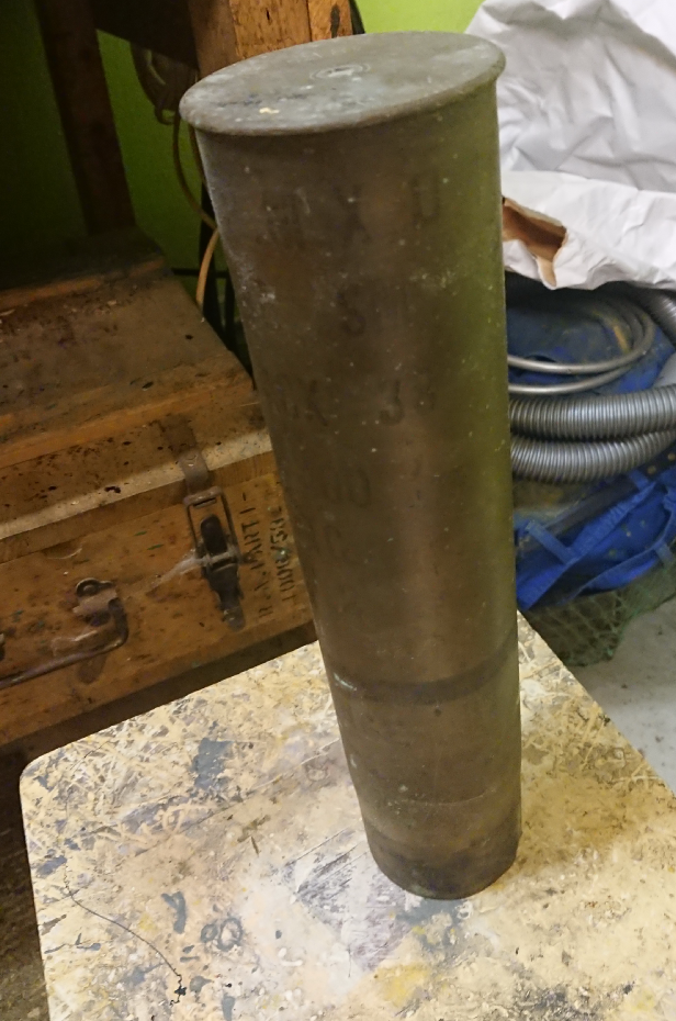

Hei,
min far har hatt denne med seg etter han fant den innenfor en Tysk infanterileir i Haugesund mai 1945.
Det er vel fra en luftvernkanon vil jeg anta, uten å ha noen formening om hvor den ble avfyrt.
Kanskje en souvenir som måtte forlates ?
Kaliber 3" - målt hylsehøyde 35cm.

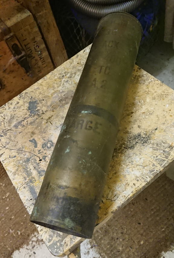

Anyway ... Med muligheter for feil avskrift - hva kan en lese ut fra påstemplet hylsemerking ?, som notert etter beste evne, linje for linje:
303 BC RMX 015
1 36 SM
77 ACX 38
Vo 400
TG
A2
CHARGE M

Pussig funn mtp tid/sted... Det er jo åpenbart en engelsk eller amerikansk hylse og like åpenbart ikke noe som har vært brukt av tyskerne, men om det hadde vært noen år etter krigen kunne man nok finne noen muligheter i Forsvaret.
KOS wrote:Kaliber 3" - målt hylsehøyde 35cm.
76 mm?

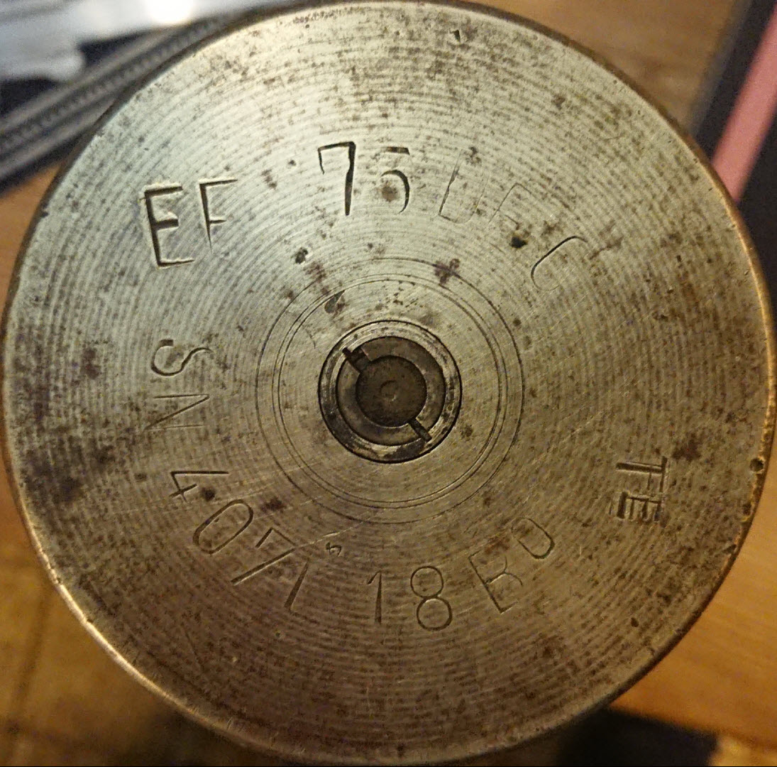

Ingen stempler/merker på hylsebunn?

Natter wrote:76 mm?
Jeg tok bare en tommestokk, om målte tommer siden det åpenbart var fra en 'tomme-nasjon'. Klokket inn 3" - 'på milimeteren :) ' Men, 25,4mm x 3 gir jo 76,2mm så bare ørlite urundheter etter 75+ år gjør nøyaktig måling umulig.
Natter wrote:Ingen stempler/merker på hylsebunn?
Jo, svak skrift som ikke tolkes på stående fot. Også litt smuss der. Men, siden åpenbart all merking er med STORE TYPER på hylsen så tror jeg det er 'en åpen bok' for en som kan kodene i bruk på tiden.

Vel, ikke så åpenbart for den som har peiling på temaet. Luftet spørsmålet på BOCN, og fikk der følgende respons:
From the markings, French by the look of it.
As you say it's nominally 3", 76.2 cm, as such likely a French 75 mm.
The case is quite long, so probably a French 75x350R.
The muzzle velocity (V0) is lower than the standard for the Matériel de 75mm Mle 1897 gun, so maybe this is for the shorter Schneider 75mm Mountain Gun M1919 (Canon de 75 M (montagne) modèle 1919 Schneider [75 mm mle.1919]). That or it's a reduced charge for the latter.
Both guns were captured by Germany and used by their armed forces.

Update. Med oppgjort arvefølge er jeg herved rettmessig eier av klenodiet.
Litt grovrengjøring, og så mål med skyvelære, stålull i bunnen og bilde.
Hylsen er fremdeles 350 mm høy, så det er fastslått igjen.
Innvendig ser målet ut til å havne på 75 mm (utvendig nesten 77 mm)
Kanskje kodene i bunnen kan tolkes sikkert ?

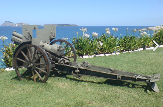

For øvrig pekte min far ut 7,5 cm Gebirgskanone 238(f) som gjenkjennelig.
Han ser ikke særlig godt lenger skal sies, men husker ekstremt godt tilbake til gamle dager.
Men så langt, basert på Vo=400 m/s, så virker Canon de 75 M (montagne) modèle 1919 Schneider nærmest.
aka. 7,5 cm Gebirgskanone 237(f)

Foreviste vedlagte foto av 7,5 cm Gebirgskanone 237(f) til tidligere eier av hylsen, og han nikket gjennkjennende :sjef:
