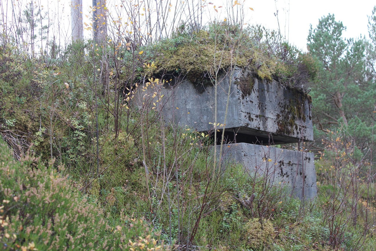

Bilde Image00006.jpg: Der har vi enda en regelbau Vf 61a for fransk 5 cm festningsbombekaster kan det se ut som. Denne har vel et skrå siderom ved oppgangen til kamprommet slik typen skal ha?
Har sett denne typen i en redusert utgave med en stor ammonisje istedet for rommet. Det bruker normalt også å stå 2 stk av disse i nærhet av hverandre. Er det tilfellet her også?
Jeg lurer på det samme. Ser der er flere bombekasterstillinger vestsiden av Kvitberget, basert på kartet.
Posts: 853
Joined: 15 May 2007 22:53
Ja ifølge kartet står det 4 stk av dem nærmest i en linje. Det er svært uvanlig, vanligvis finner man 2 av dem.
Jeg ville vel også ha forventet dem 2 og 2, ikke 4 i en linje...

Mener du at det finnes en VF61a på Rekdal? Bildet ditt vises ikke. Her ligger det 4stk slike på rekke, over veien.
Posts: 853
Ja, bilde Image00006 viser som nevnt en Vf 61a. Bilde? Jeg har ikke lagt ut noe bilde i denne tråden?

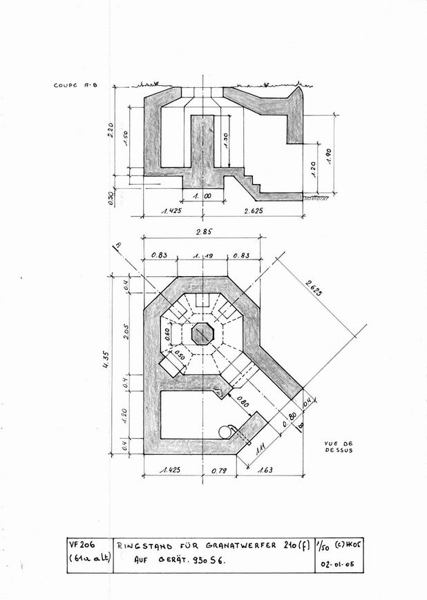

Men jeg legger ved en tegning av typen her:
Vf 61a_bauform 206.jpg (50.62 KiB) Viewed 15087 times

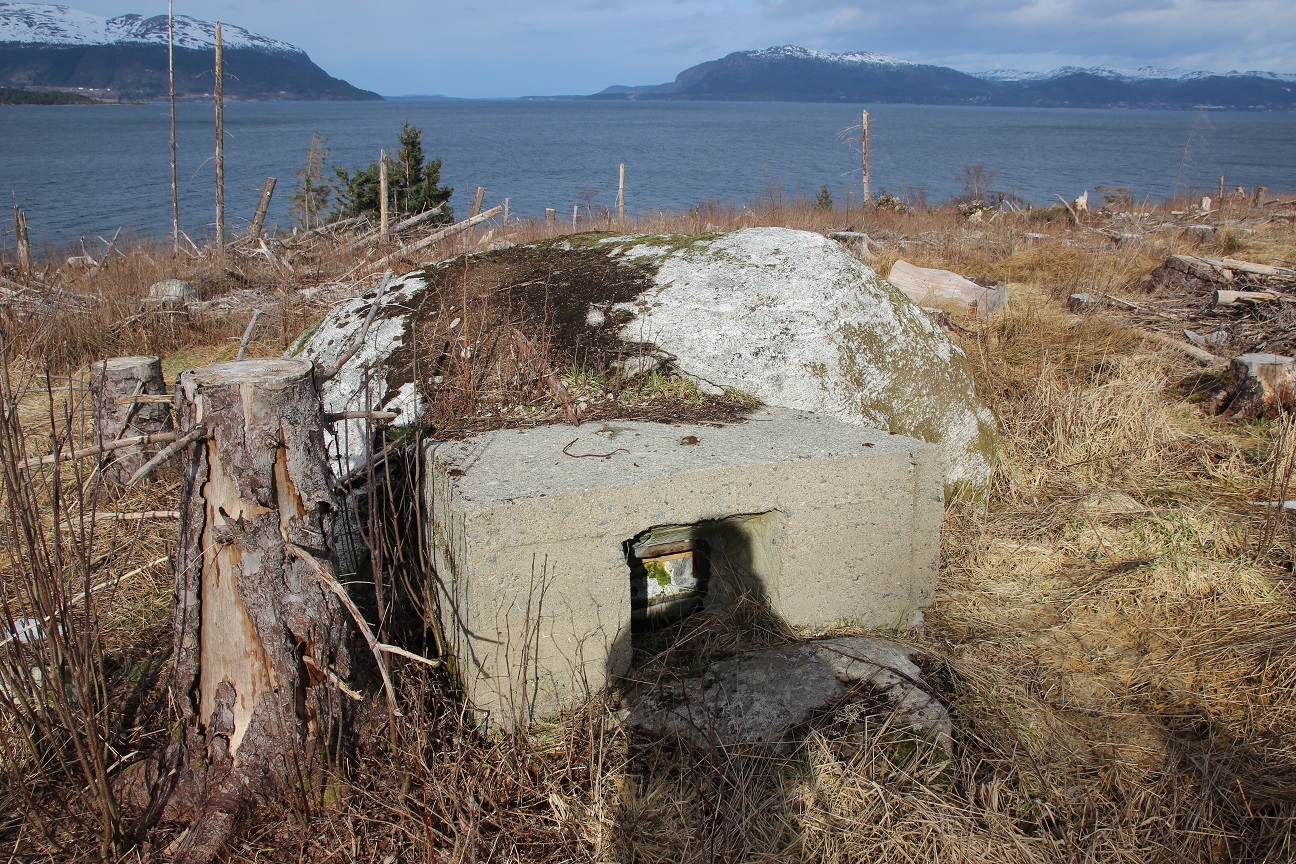

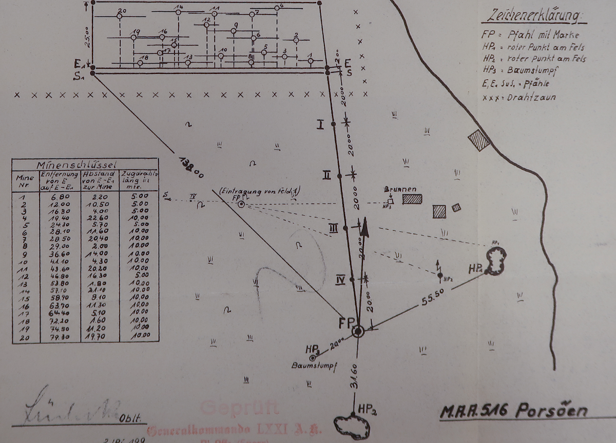

Ikke gjerdestolpe, men hjelpepunkt (HP) til minefelt. For å kunne rekonstruere et minefelt - feks for rydding - også etter stridshandlinger tar man utgangspunkt i et Fastpunkt (FP) og et antall Hjelpepunkt (HP). Dette er lendegjenstander som kan gjenfinnes - vanskelig blir ødelagt - etter stridshandlinoger. Store steiner, kors uthogd og malt i berget, hjørner på grunnmurer med mer. Man måler så avstand fra HPene til FP. Fra FP måler man avstand til de ulike delfelt - roder og linjer - i minefeltet.

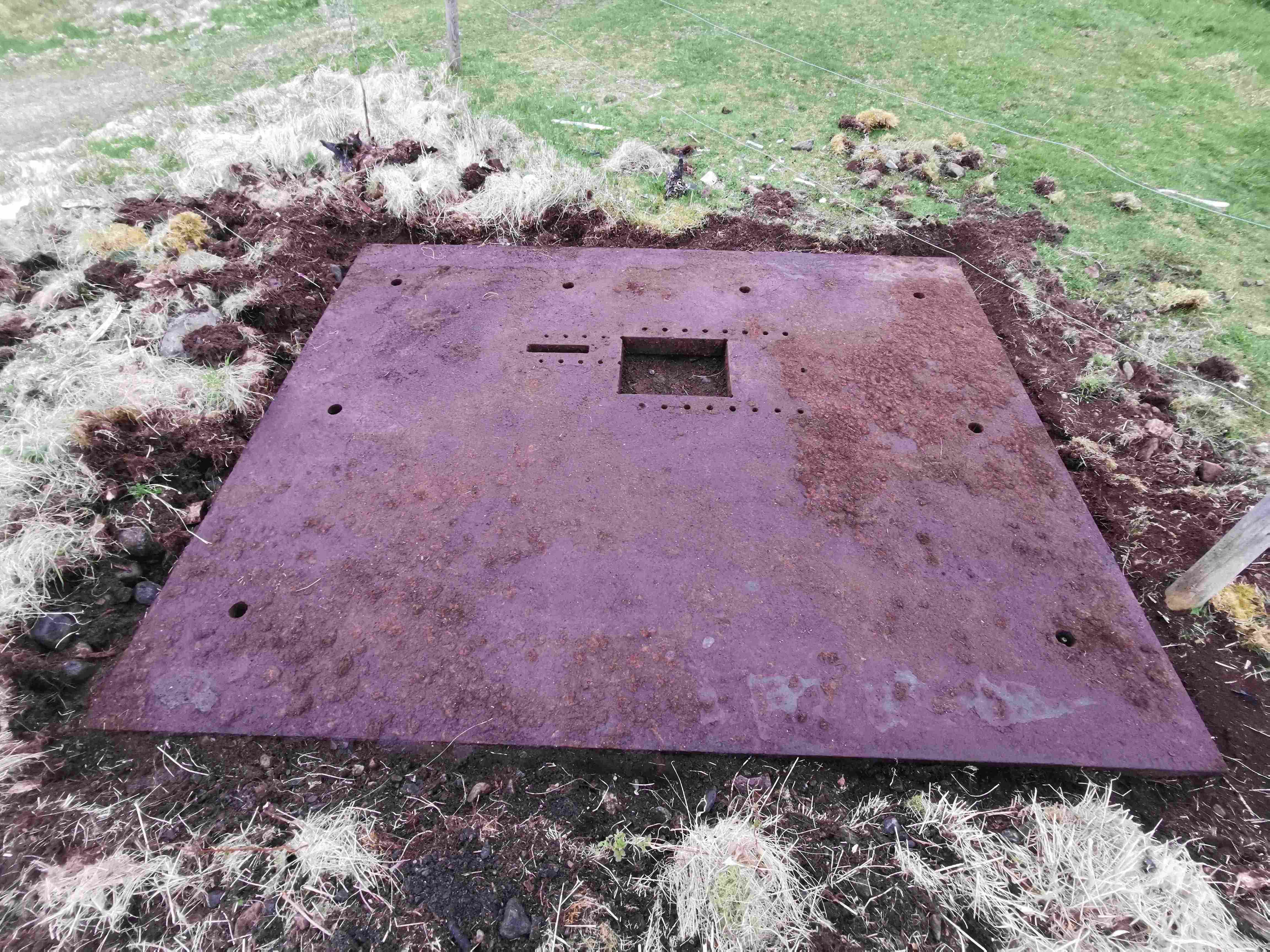

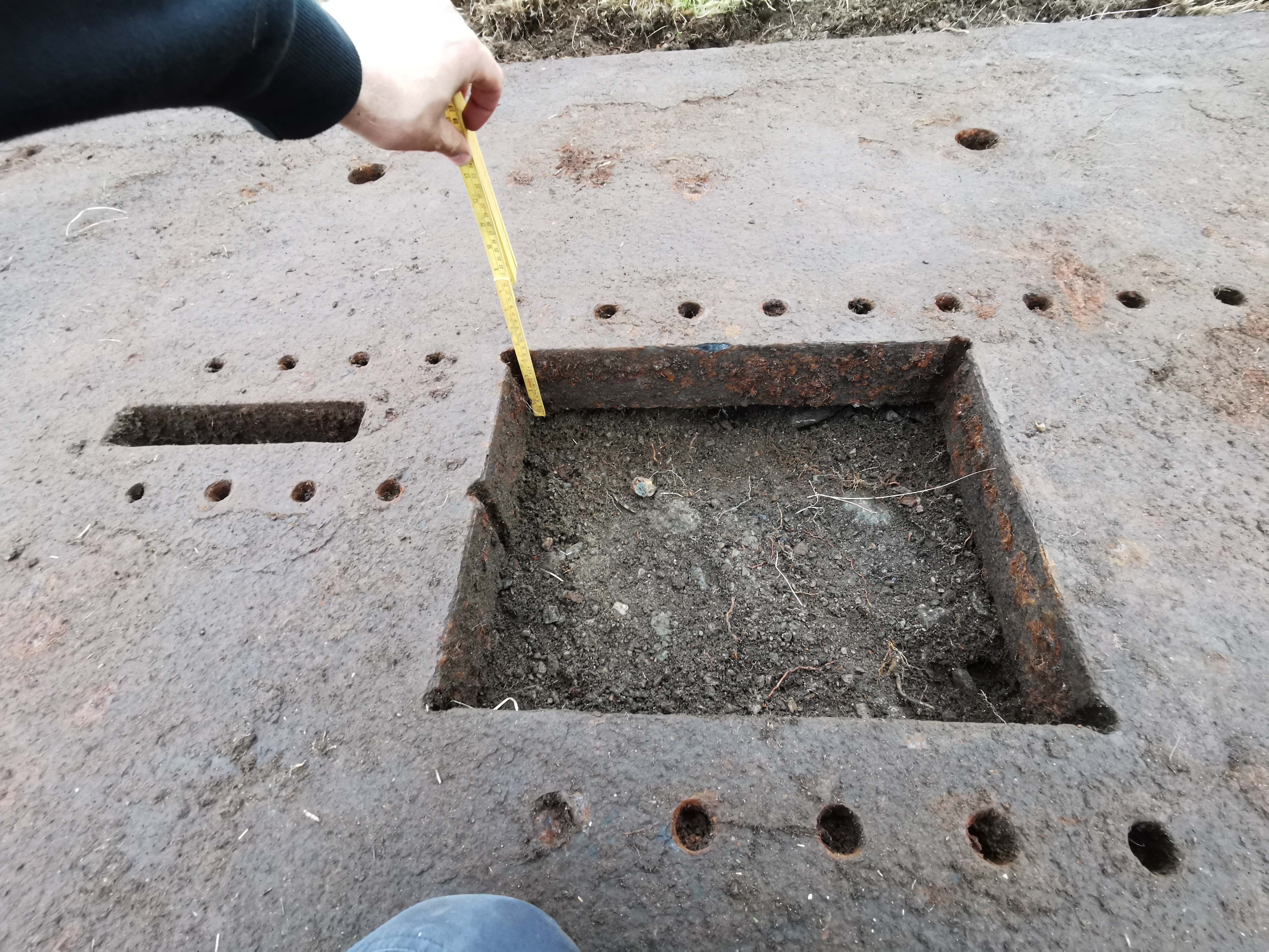

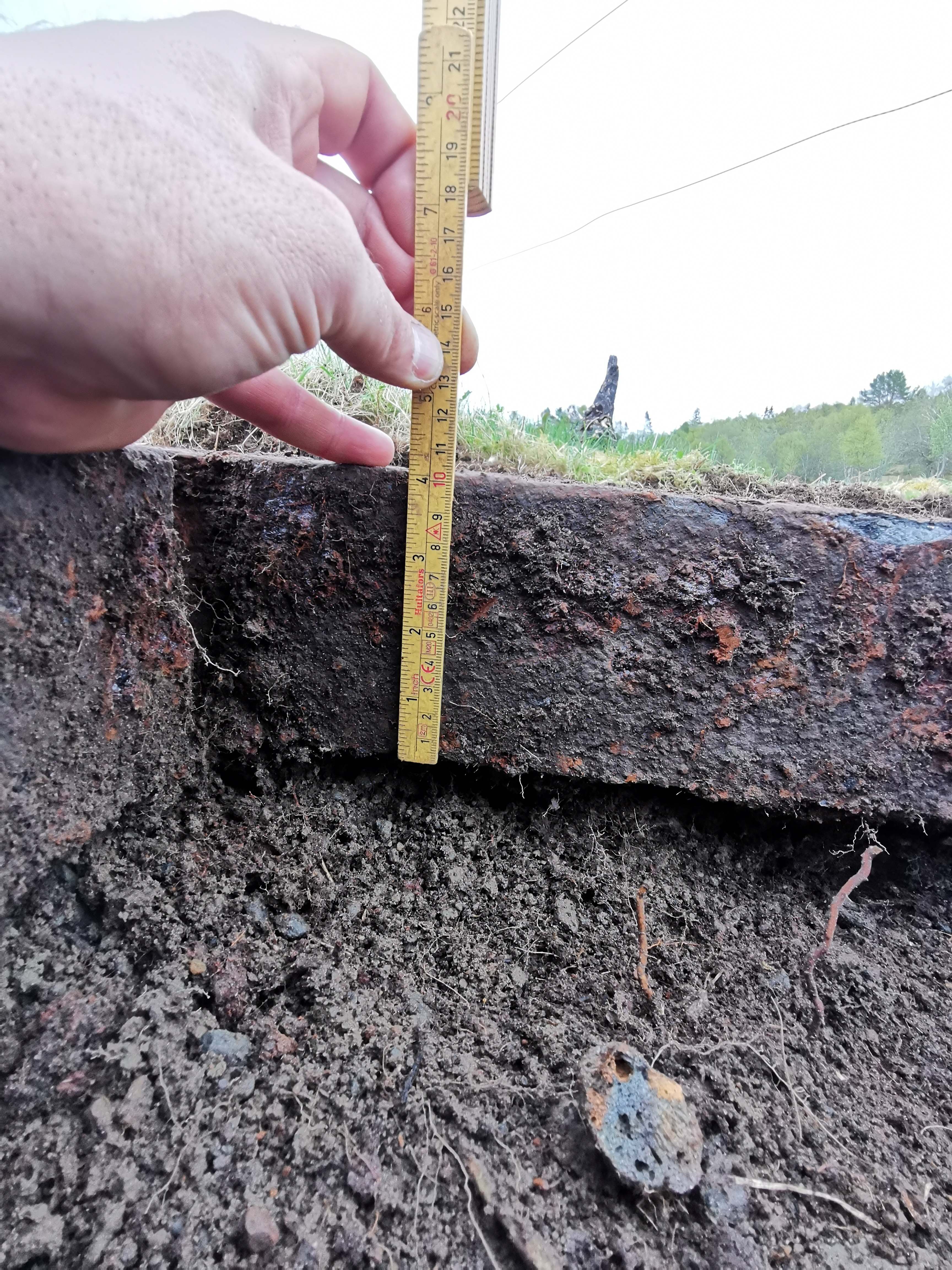

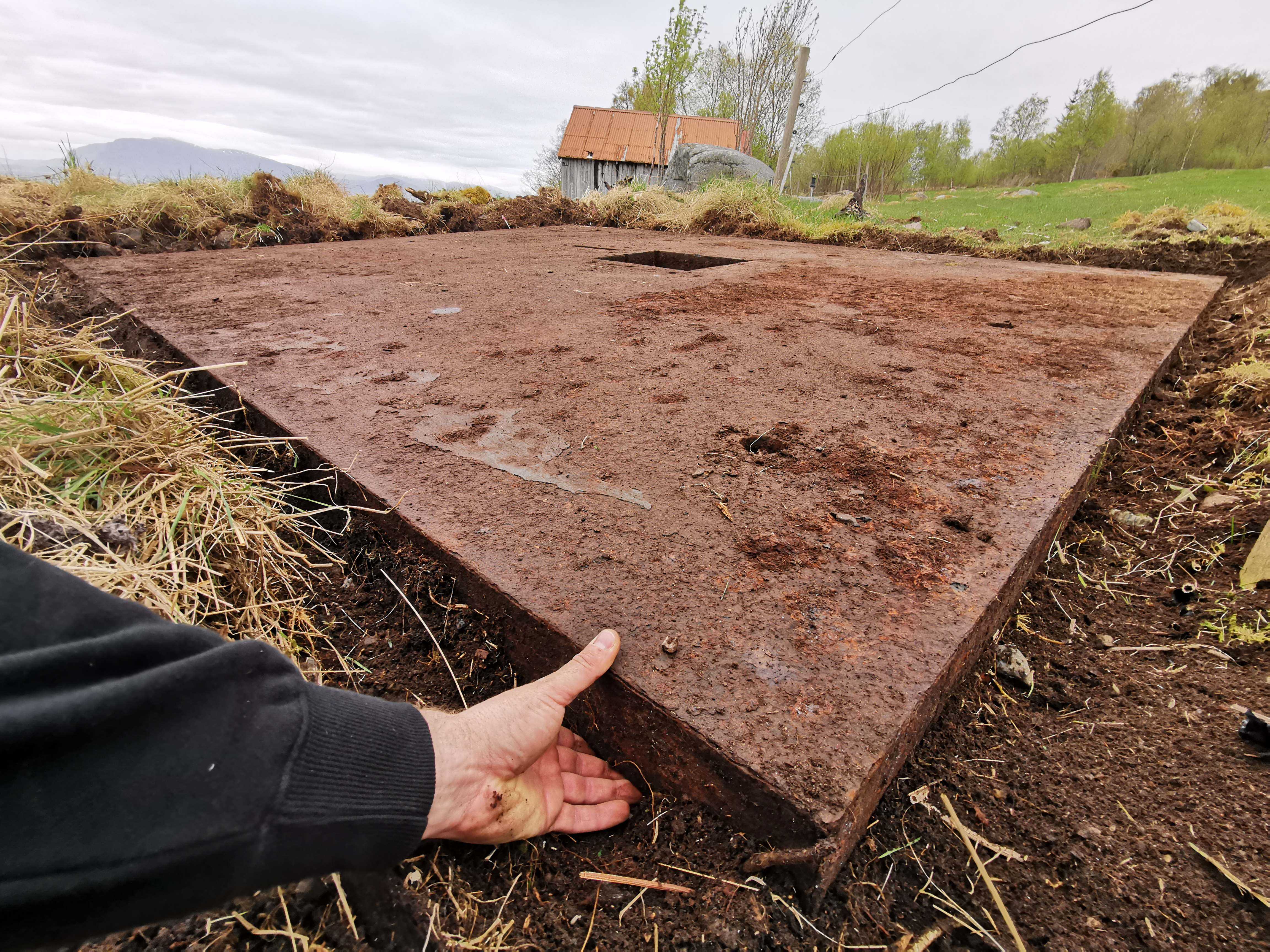

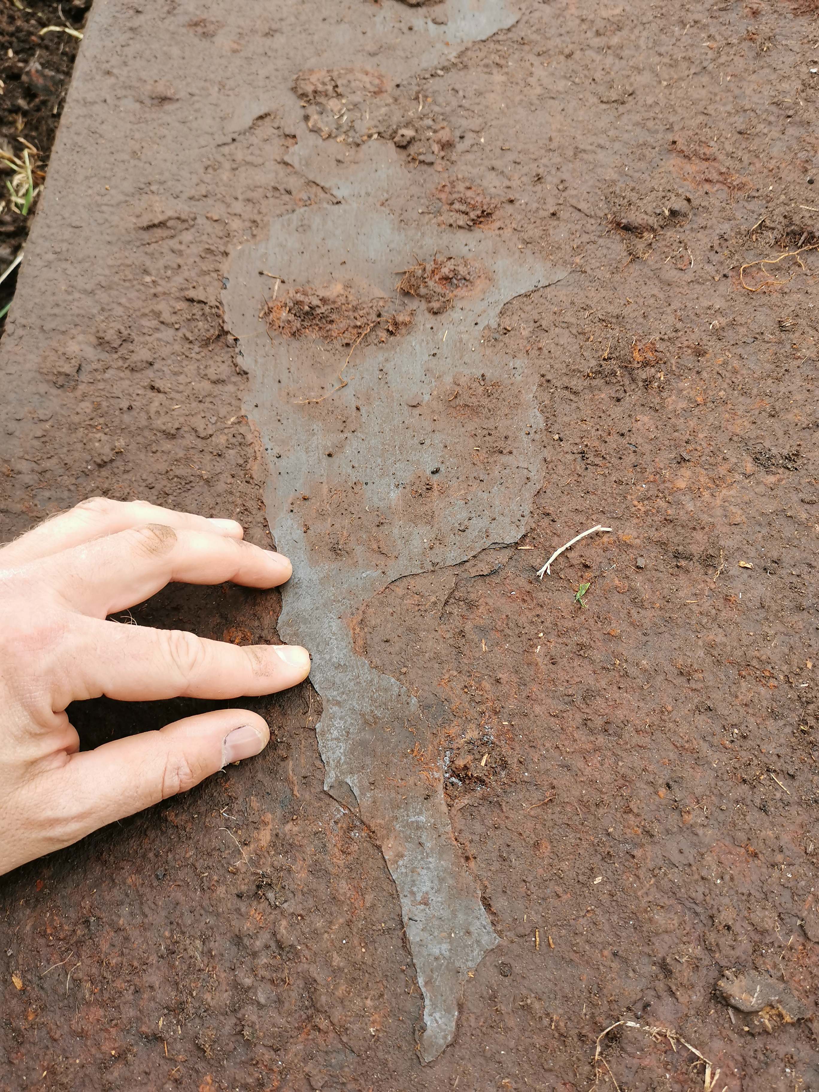

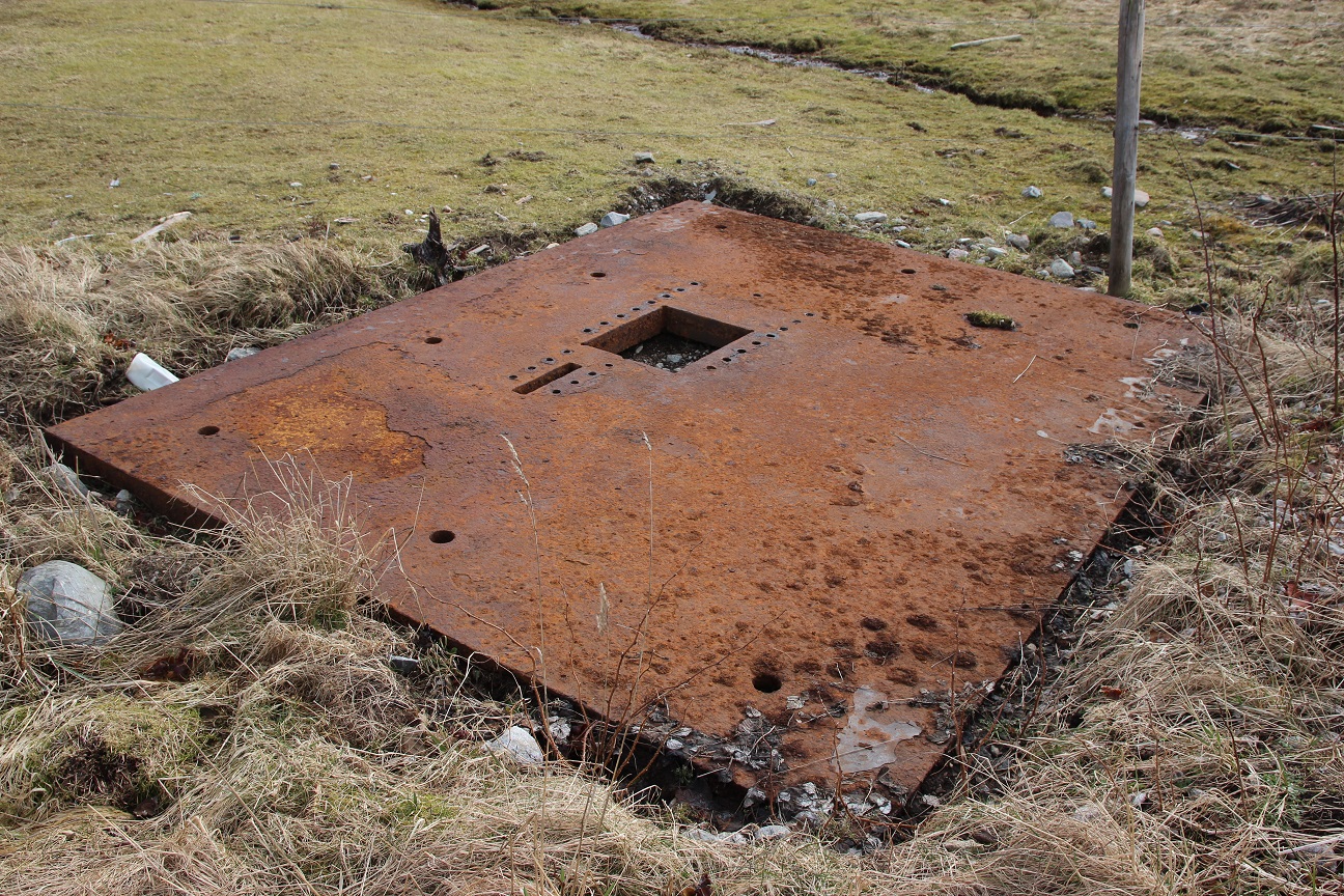

Jeg husker blandt annet min morfar snakket om en diger stålplate som var lempet av ved anleggets kai, men som aldri kom seg lengre før krigen var over. Det ble sagt fra flere av de som levde i bygda under krigen, at de mente denne skulle brukes til et tak på en bunker som var under bygging oppe på toppen av Kvitberget. Etter som årene har gått, har platen blitt skjult av et tykt lag torv, men nå har noen tatt seg bryet med å grave av dette for for å avsløre dimmensjonene på denne.

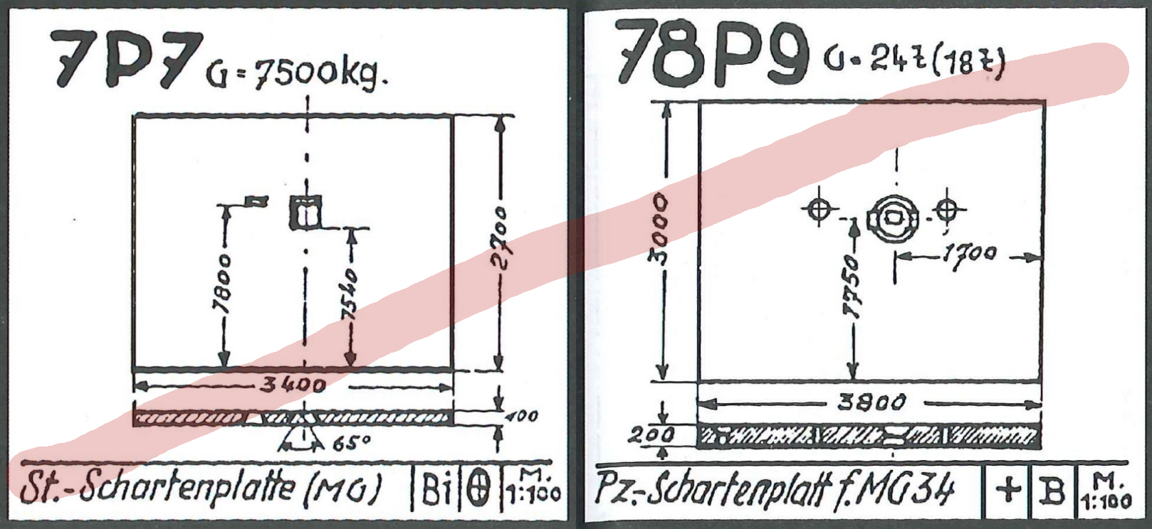

I heftet "minner fra Krigen 1940-1945 - Tilegna krigsdeltakerar frå Vestnes" Har Daniela Mett skrevet en artikkel hvor hun refererer til et tysk kravskjema, hvor det hadde blitt gjort bestilling på 2stk panserplater til anlegget. Til byggverk 282 var det bestilt en 7P7 Stahl-Schartenplatte (MG) 10cm Mtykk, bredde og høyde: 3,4x2,7m og vekt på 7,5tonn. For byggverk 280 ble bestilt en enda større plate av typen 78P9. Denne hadde en tykkelse på 20cm og ellers dimmensjoner på 3,8x3m og veide 18Tonn!
Ut fra målene på platen som befinner seg i fjøra, er dette den mindre 7P7 platen. 78P9 platen ankomm aldri øverås så vidt jeg har greid å avdekke.
Hva byggverkene 282 og 280 og en referanse til hvor disse skulle bygges har jeg ikke greid å oppdrive, og det hadde vært svært interessant å finne dokumentasjon som kan redegjøre for dettte.

Fra OKH Panzeratlas:

Hello,
Very nice found.
It's not a genuine 7P7 but a Vorsatzplatte 726P3. The 726p3 is made out of a modified 7p7. Then, combined with a 7p7 and 492aP2 this makes a 30 cm thick MG-Plate.
Maybe a R105 was planed in the area ?

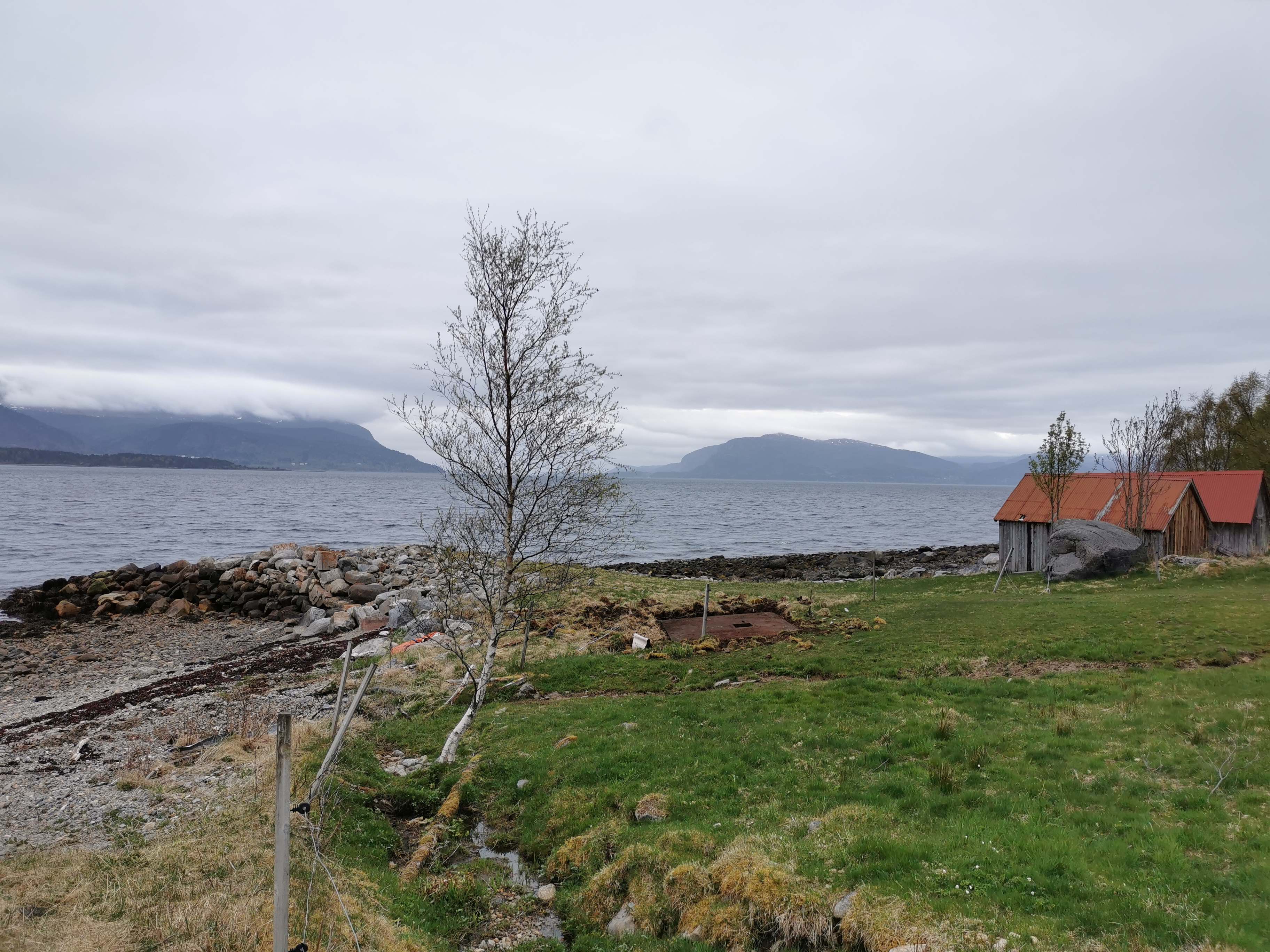

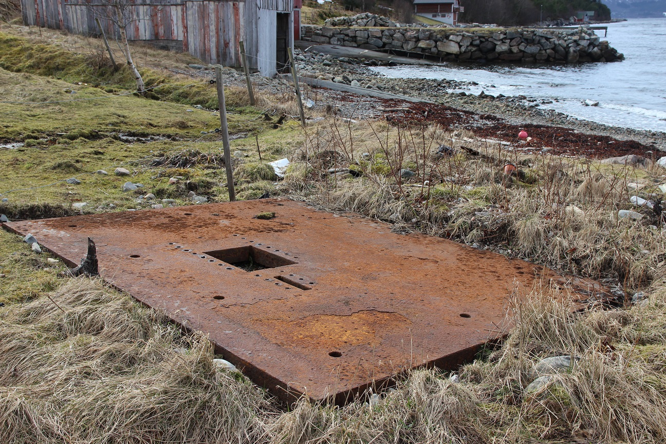

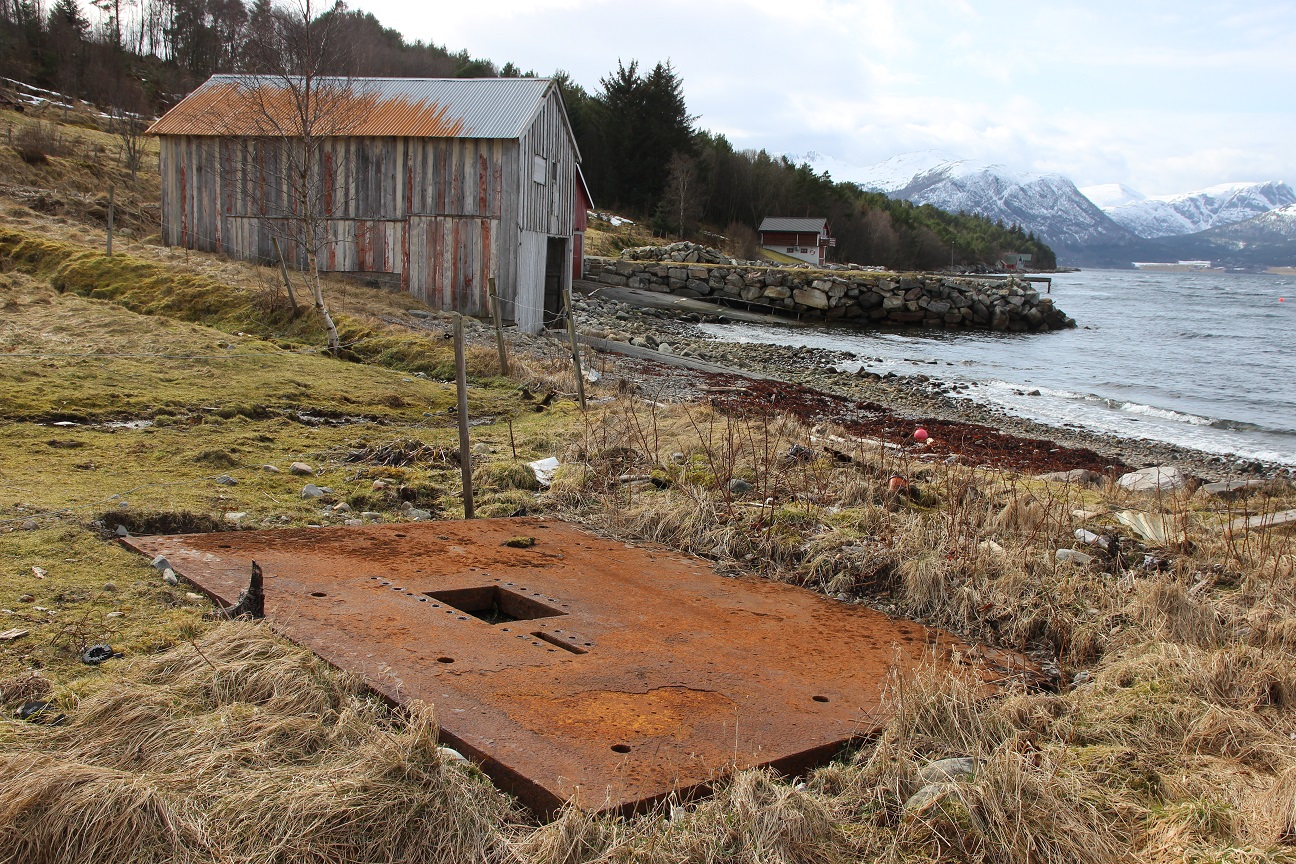

Jeg var en tur til Øveråsjøen på fredag. Var kun nedenfor veien.
Her den omtalte panserplaten nede ved sjøen.

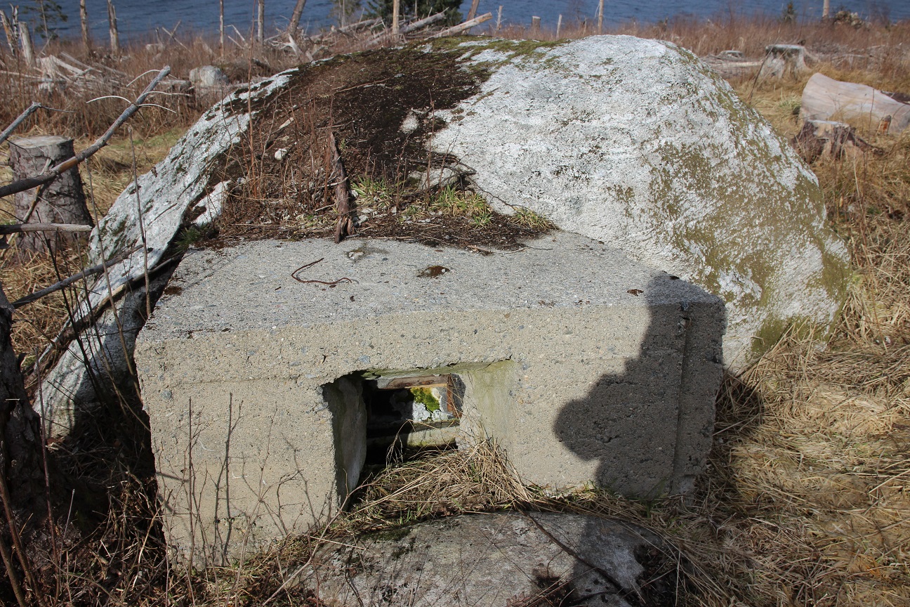

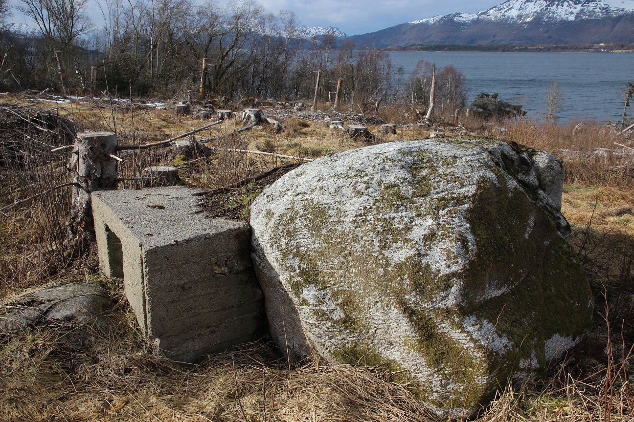

Rett overfor de midlertidige kanonstillingene, kom jeg over denne betongklossen. Koblingsboks??
Posts: 853
Kan være, men den er litt rar. Lite plass til noe stativ el. for koblingsbokser, og ingen dør. Man ville vel ikke ha hatt et elektrisk koblingspunkt utsatt for vær og vind..? Du har ikke et nærbilde av forsenkningen i midten?

Nei, tok ikke flere bilder nærmere enn disse.

Har tenkt meg en tur utover senere, så jeg får ta en nærmere titt da.

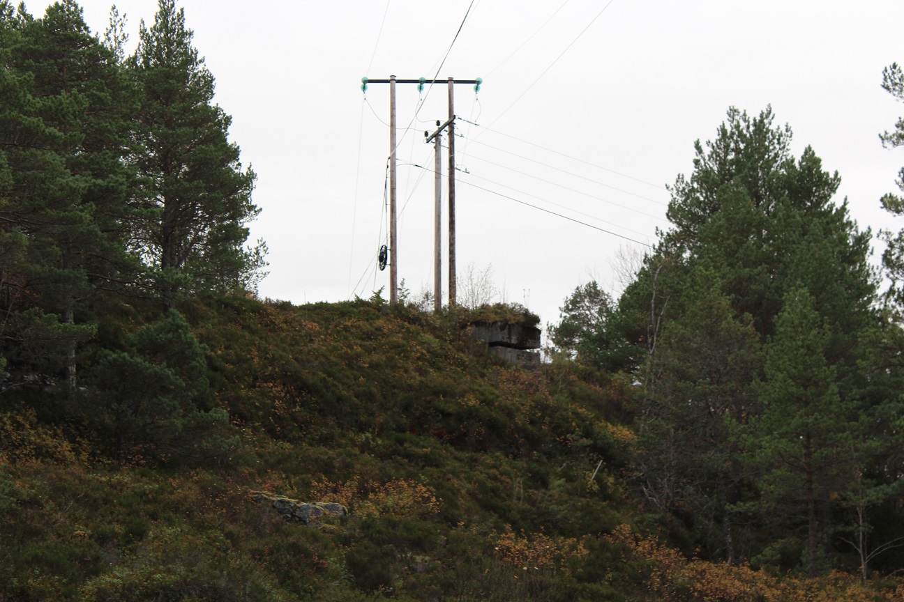

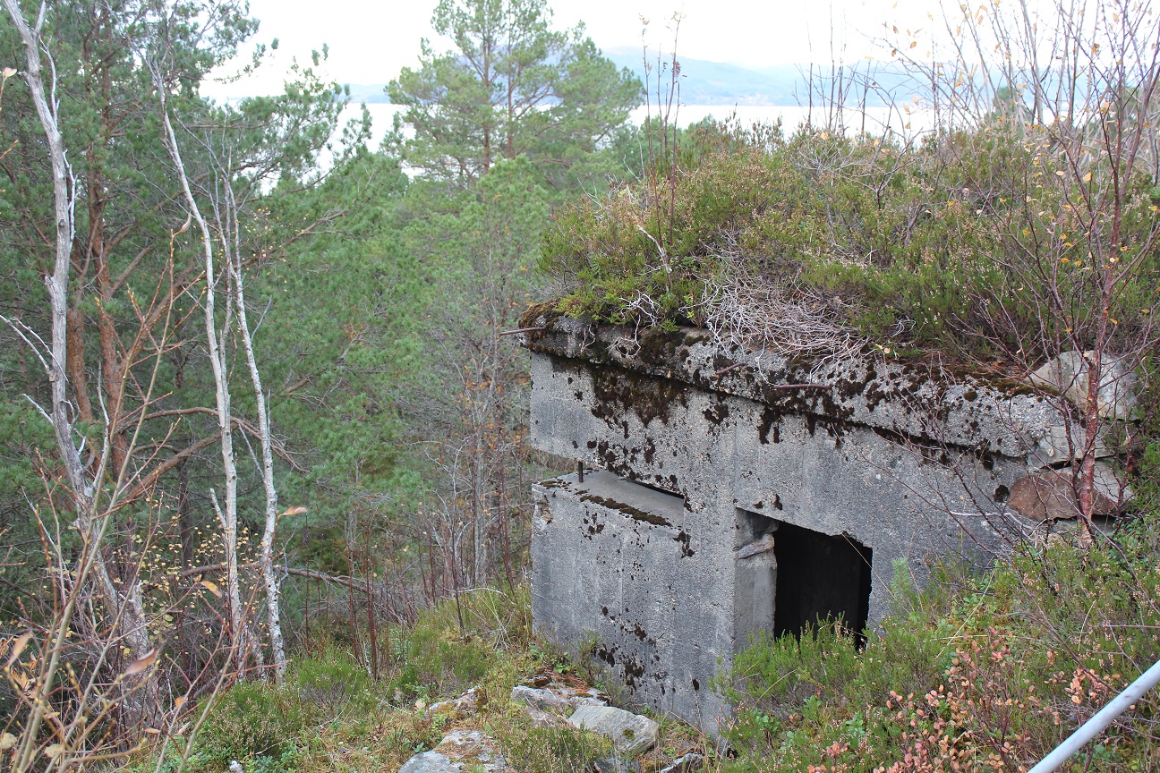

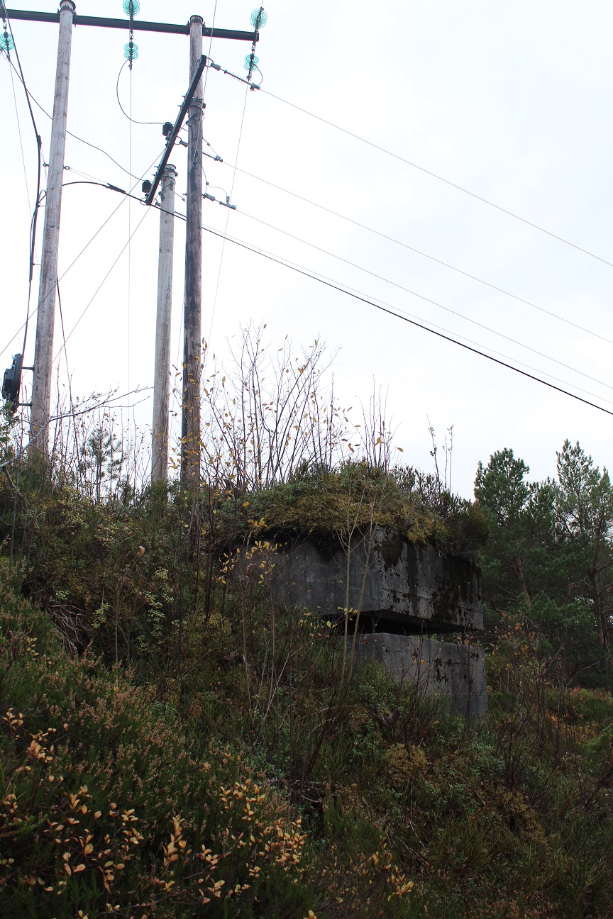

Tok turen fra Ålesund til Øverås i dag. Planen var opp på Kvitberget, se de objektene som er der oppe.
Gikk skauen opp fra veien til jeg traff høyspentlinja. Der fikk jeg øye på Leitstand/ildgivingssentral umiddelbart. Fulgt så linja. Leitstand ligger i krysningspunktet for 2 linjer.
God utsikt nord/over til Julsundet. I motsatt retning ligger gårdsbrukene.
