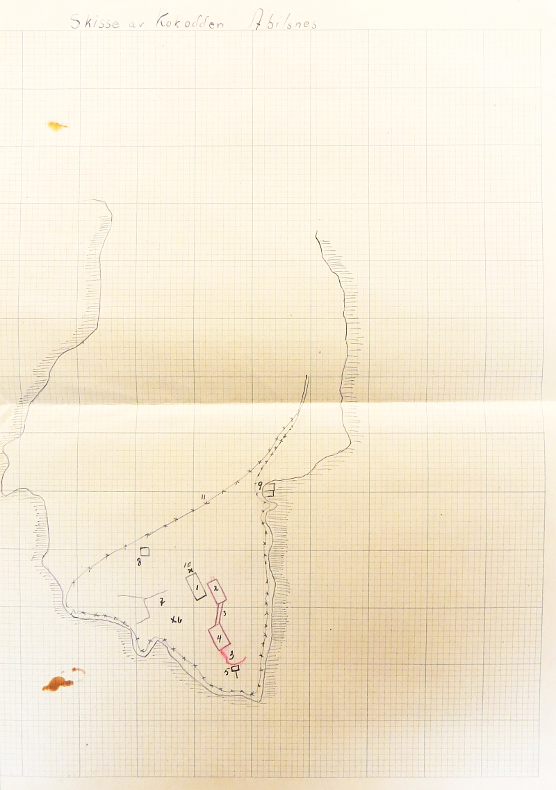

"Kokodden, Abilsnes". Får en del treff på kart, men ingen som matcher helt... Rogaland?
Noen som kan plassere denne, og evt hva som var lokalisert her?

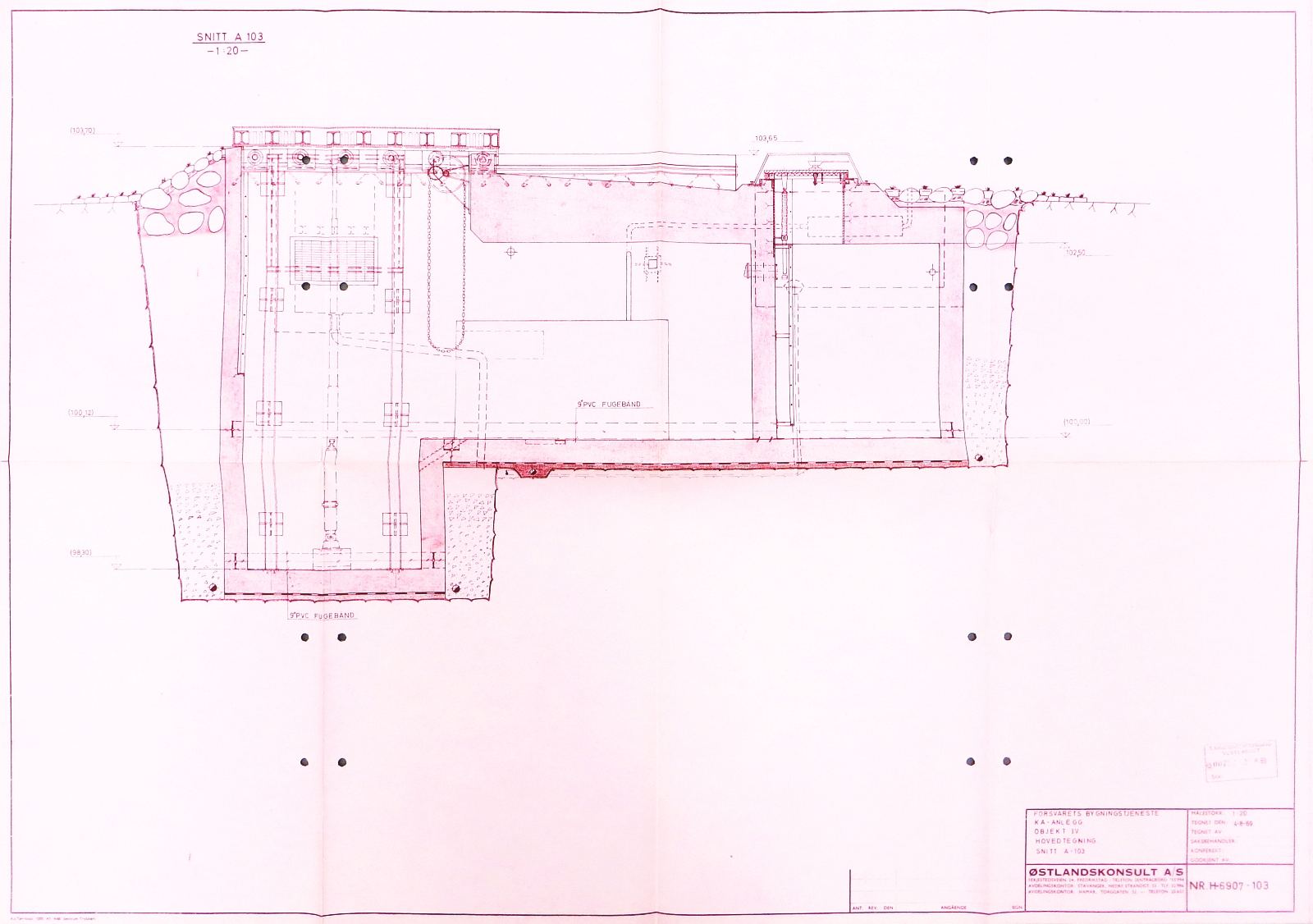

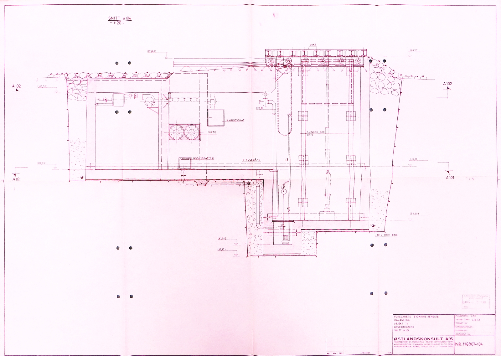

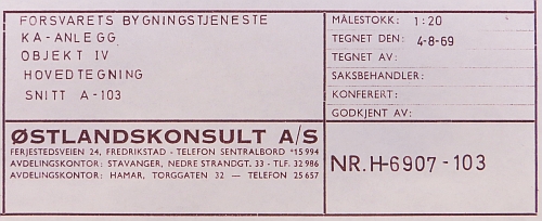

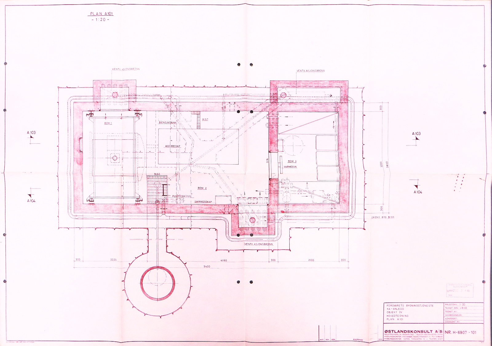

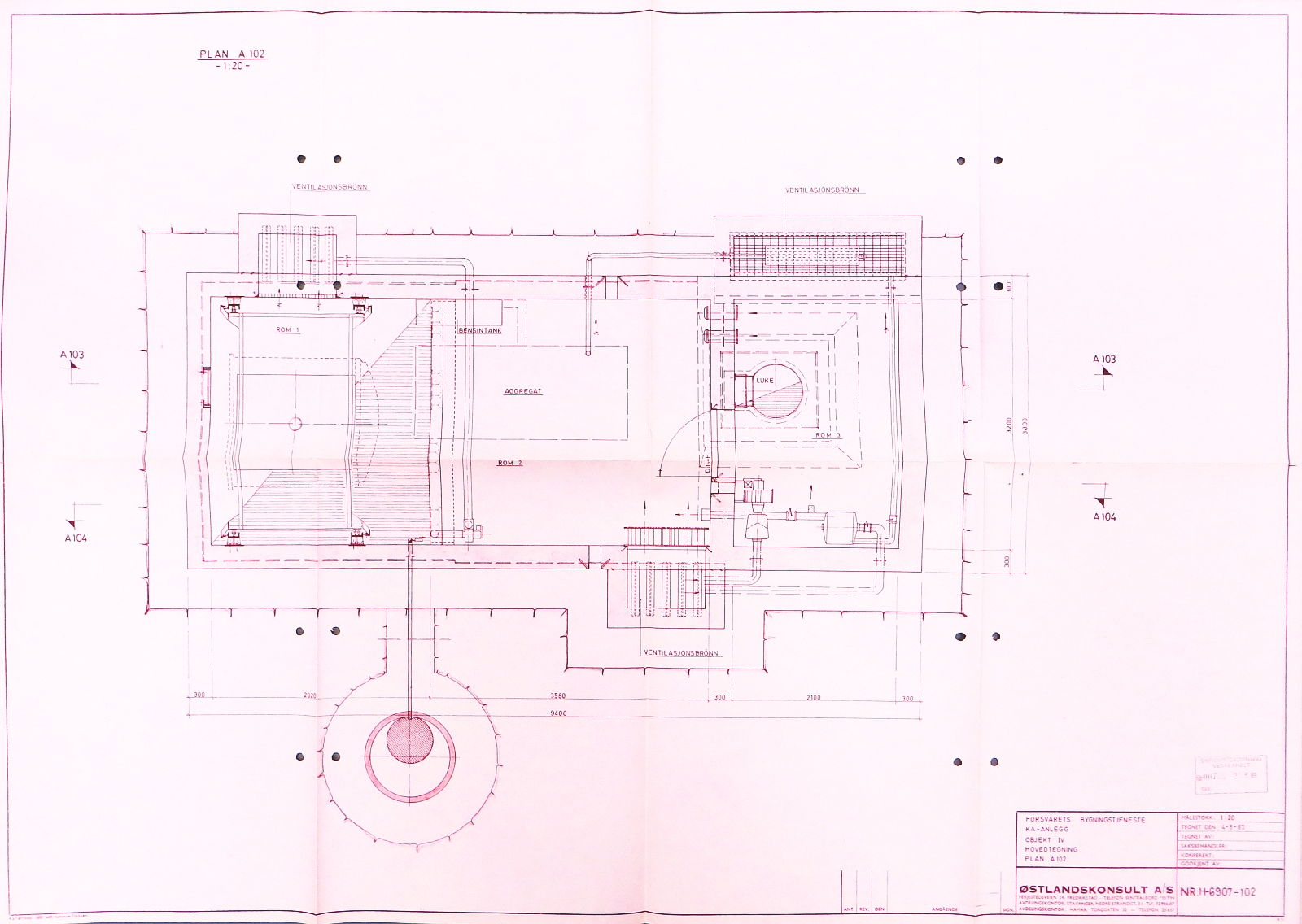

Denne fant jeg i esken RAFA-3962/F/Fa/L0009 som inneholdt en rekke mapper med arkivmateriale fra Sjøforsvarskommando Vestlandet/Sjøforsvarets Forsyngskommando, 1969 (bilder av mappetitlene er vedlagt).
Dessverre noterte jeg ikke hvilken mappe de vedlagte tegningene stammet fra, men jeg tror det var "870 Vedr forter, batterier, diverse".
Ved første øyekast så det ut som en hev-/senkradar, men på to av tegningene ser det mer ut som en lyskaster. Noen som har en ide om hva dette er, og om det var noe som ble realisert?

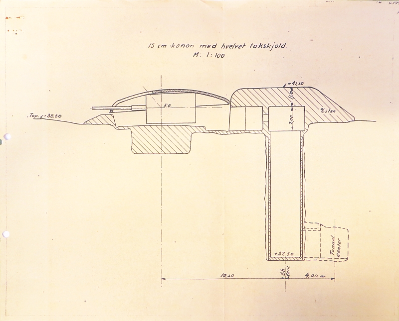

En til... Denne dukket opp som en enslig tegning midt inne i en mappe med planer/ utredninger/ tegninger relatert etablering av nye torpedobatterier (1951).
Antar det var et prosjekt som ikke ble realisert (utrolig mye rart som dukker opp i gamle nedgraderte arkiver...)?

Natter wrote:"Kokodden, Abilsnes". Får en del treff på kart, men ingen som matcher helt... Rogaland?
Kanskje her: https://goo.gl/O9ZpTH ?
Ja, det stemmer - fikk det bekreftet av en annen nå i sted (det var en av kandidatene jeg hadde, men jeg var ikke sikker) :)

Natter wrote:Denne fant jeg i esken RAFA-3962/F/Fa/L0009 som inneholdt en rekke mapper med arkivmateriale fra Sjøforsvarskommando Vestlandet/Sjøforsvarets Forsyngskommando, 1969 (bilder av mappetitlene er vedlagt).
Så en ganske lik konstruksjon for tysk 150cm lyskaster fra Bolærne men den ble ikke bygget så jeg tok ikke kopi
/Anders
AndersHJ wrote:Så en ganske lik konstruksjon for tysk 150cm lyskaster fra Bolærne men den ble ikke bygget så jeg tok ikke kopi
Sannsynligvis er det noe som ikke ble bygget ja (fant mange interessante planer, og flere som åpenbart kom ganske langt i utredningsprosessen...).

I følge tegningen skal radarstasjonen ligge på ca 200 moh, så ikke et veldig høyt fjell.
