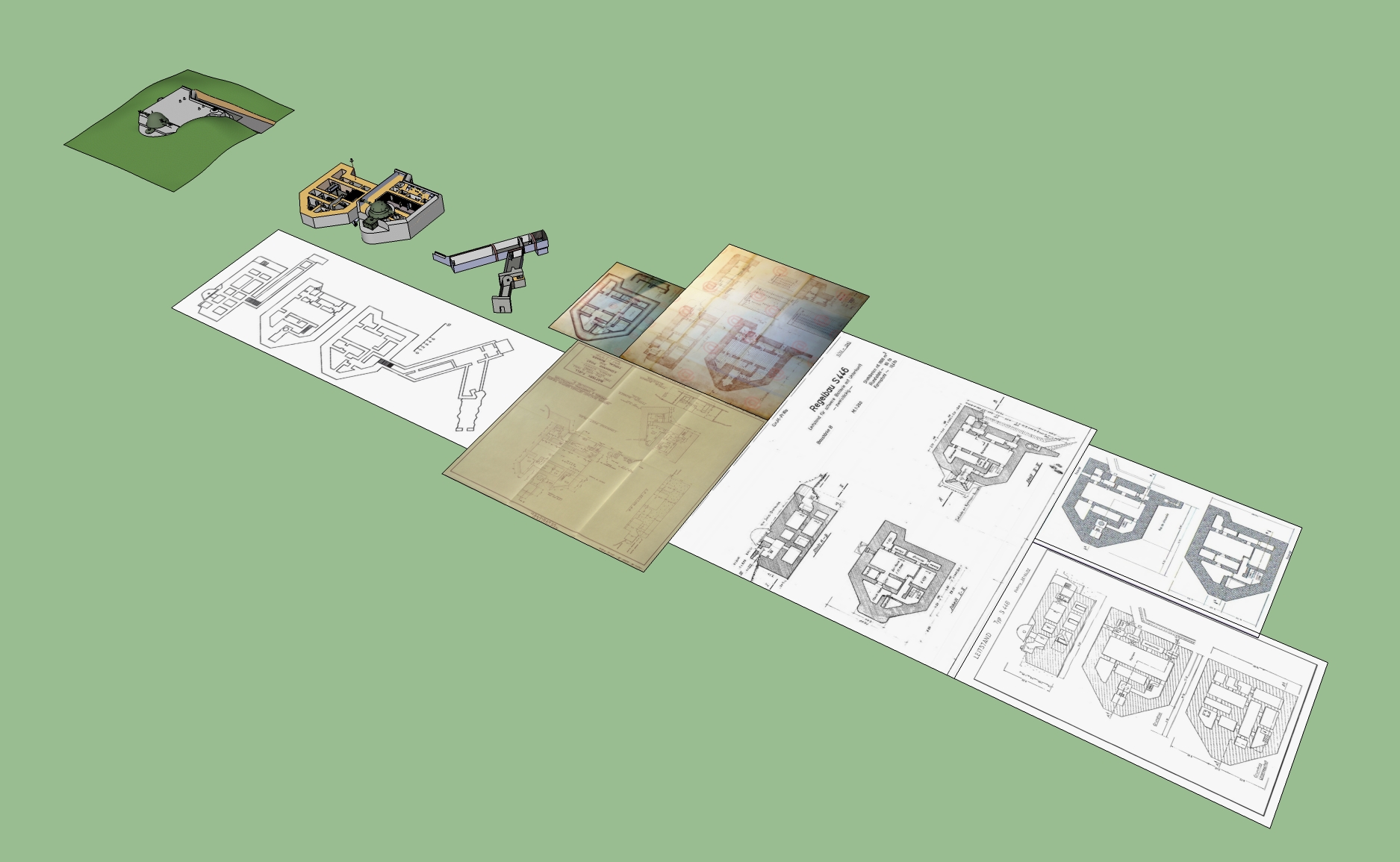

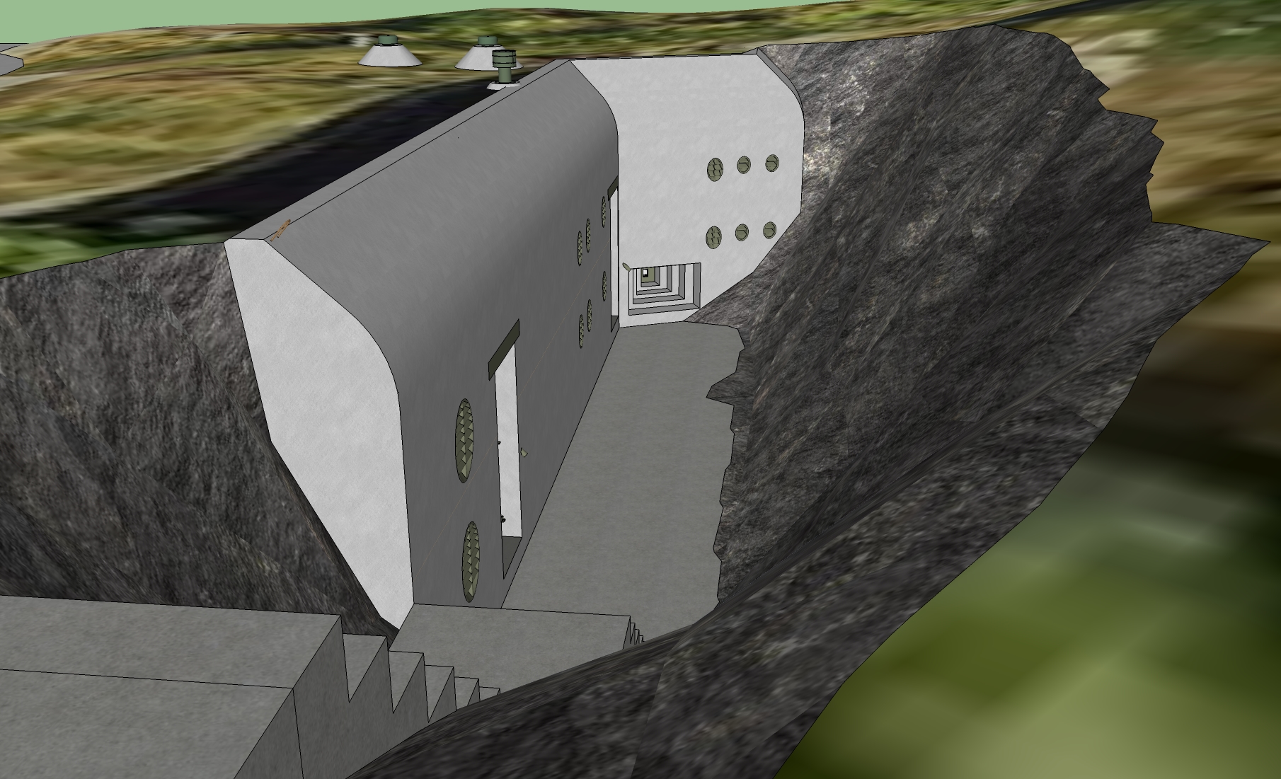

Noe av grunnlaget
Noe av grunnlaget
S446 Ver 2 -61 -00NEW.jpg (476.62 KiB) Viewed 14571 times

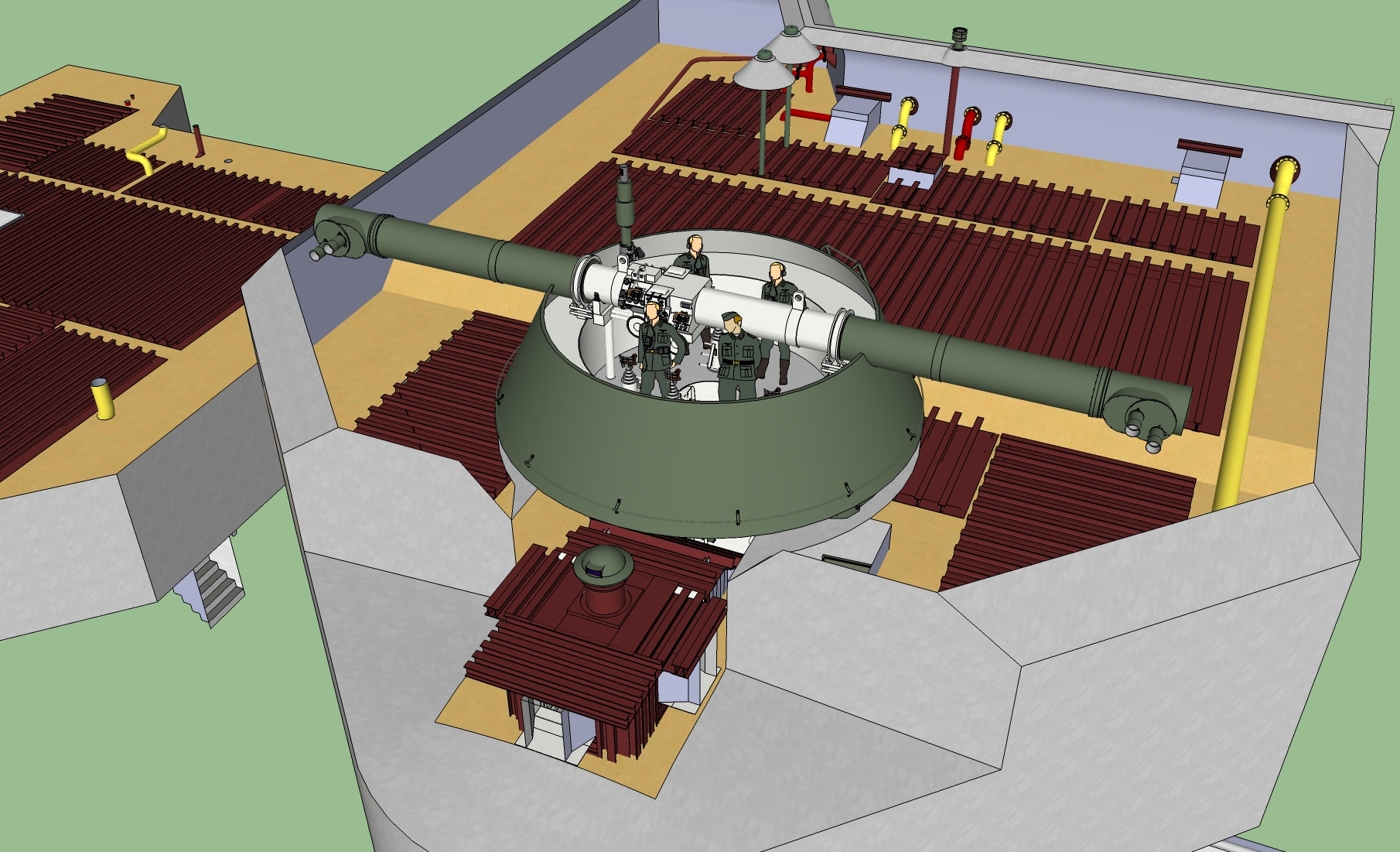

Topp etasje
Topp etasje
S446 Ver 2 -61 -01NEW.jpg (723.85 KiB) Viewed 14571 times

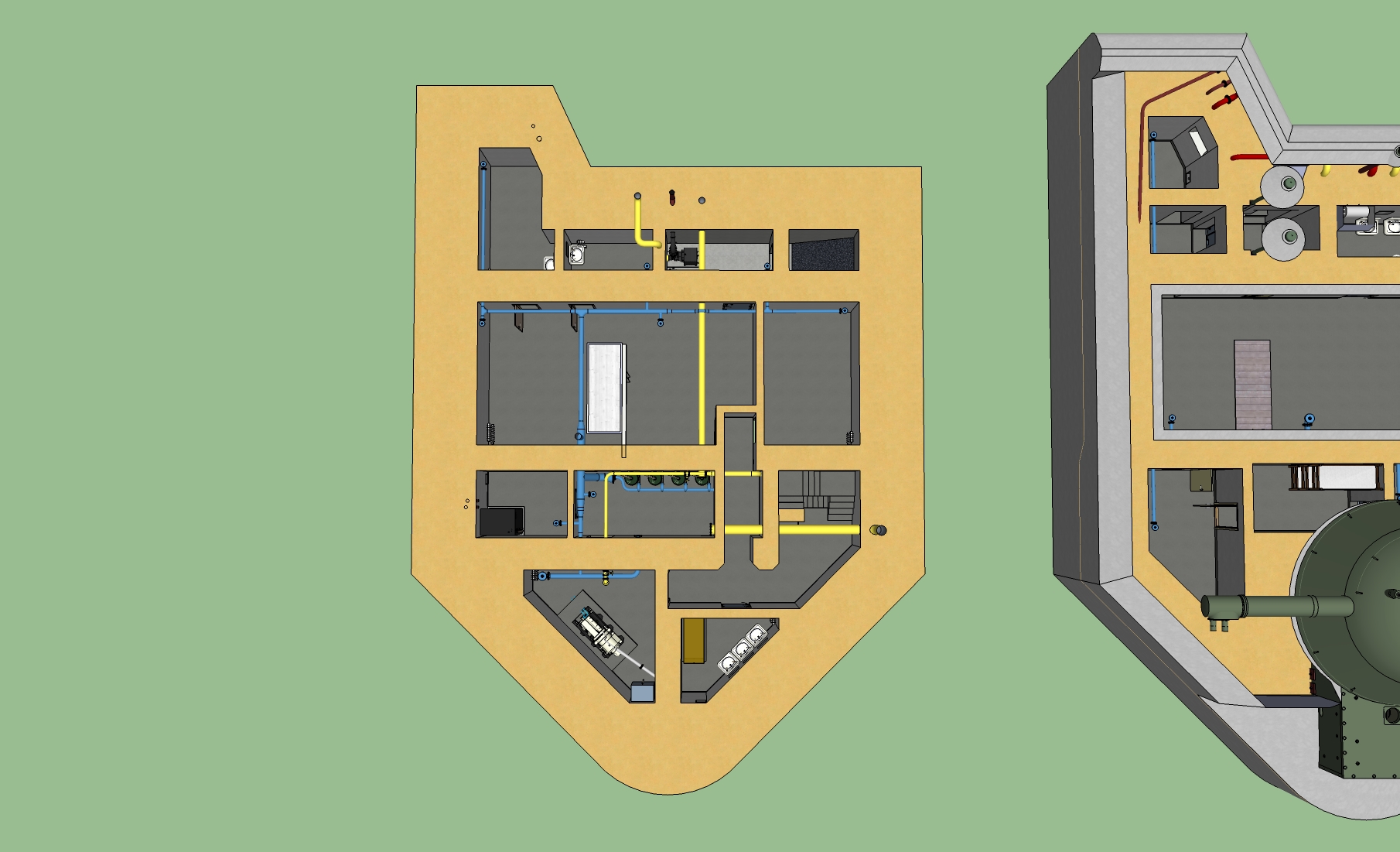

Underetasje
Underetasje
S446 Ver 2 -61 -02NEW.jpg (573.29 KiB) Viewed 14571 times

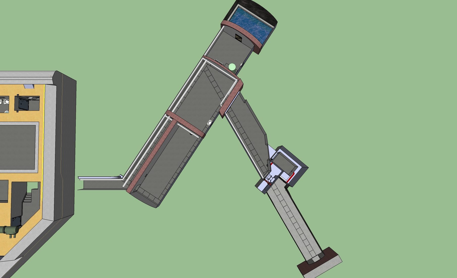

Fjellanlegg
Fjellanlegg
S446 Ver 2 -61 -03NEW.jpg (398.49 KiB) Viewed 14571 times

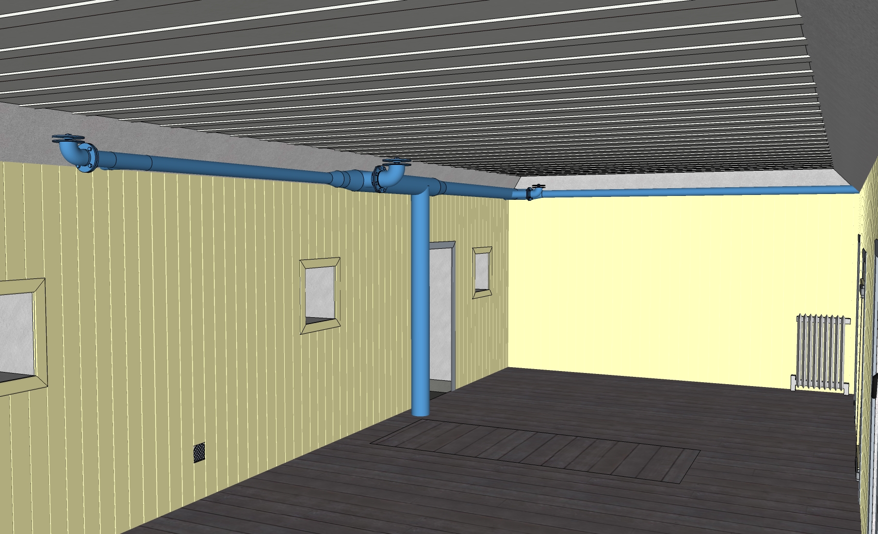

Nå litt som i dag med panel og gulv
S446 Ver 2 -61 -11bNEW.jpg (944.77 KiB) Viewed 14570 times

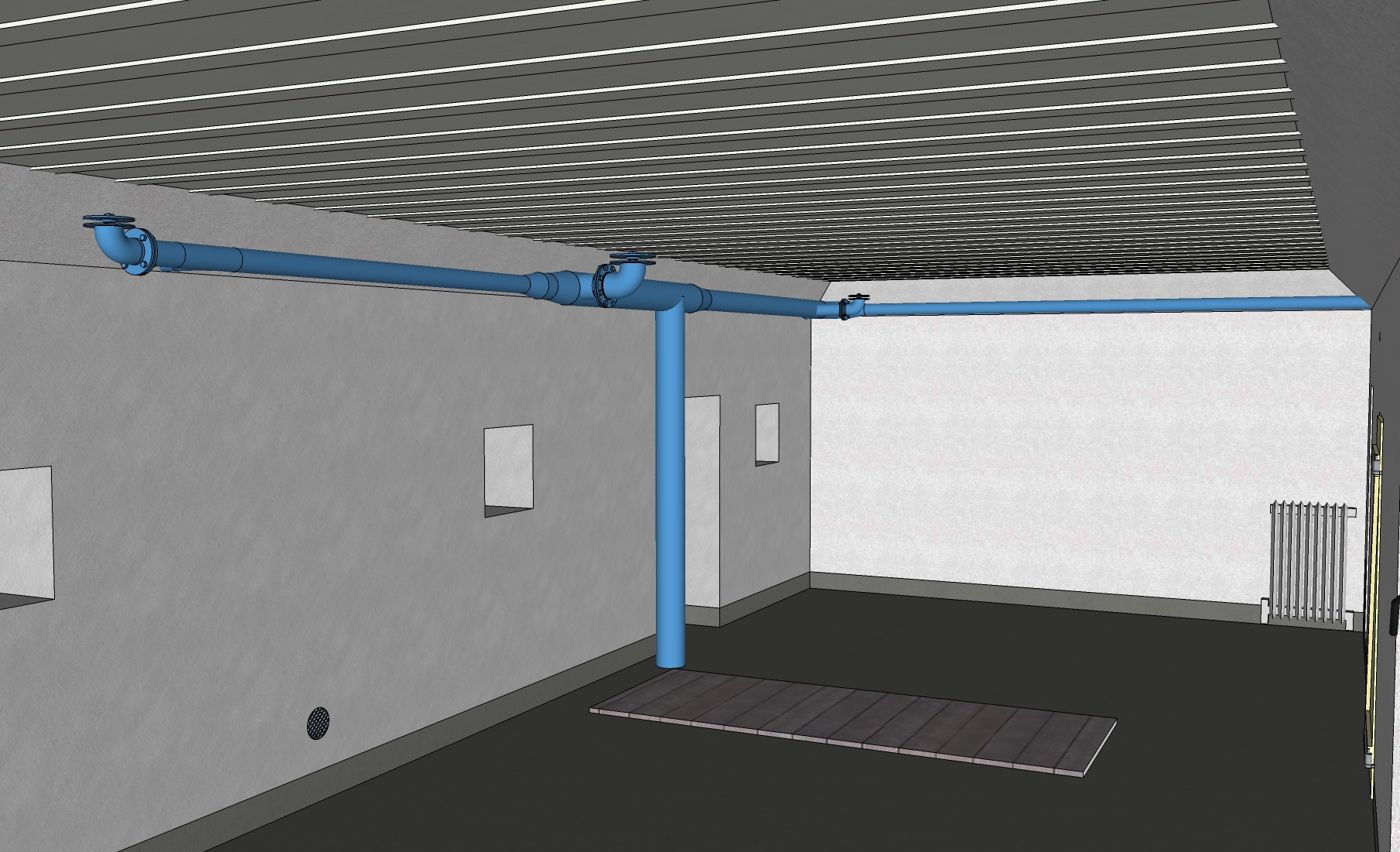

Litt av rør opplegg. Har brukt korrekt farge på alt. Blå renset luft, gul urenset luft, rødt for brukt. Og brun rust beskyttelse på annet og det jeg ikke finner ut av.
S446 Ver 2 -61 -15NEW.jpg (515.64 KiB) Viewed 14570 times
