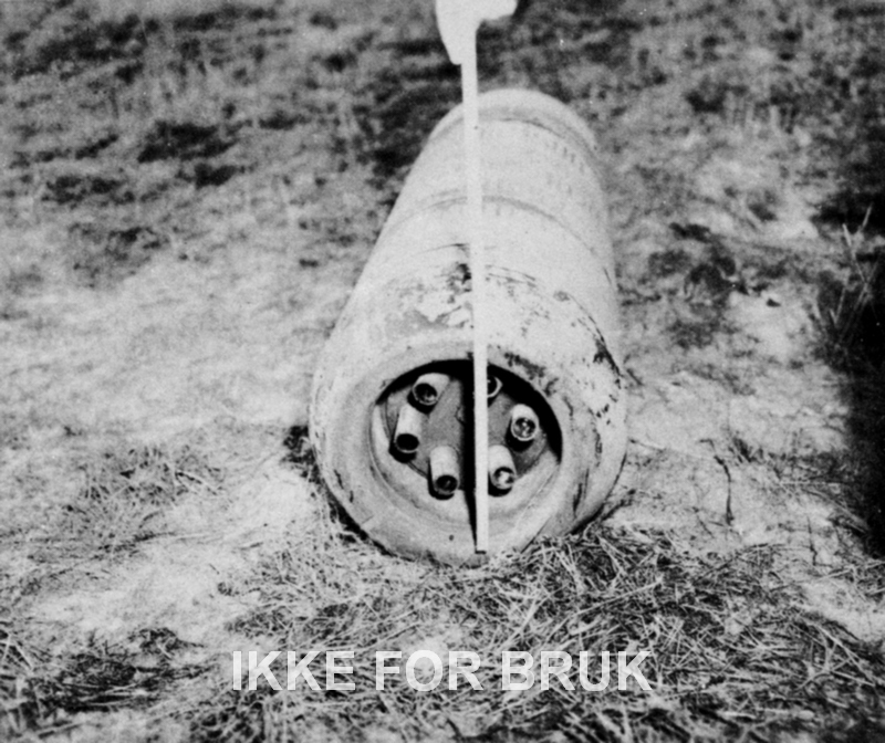

Ser ut som en avansert type "Schwere Ladungswerfer" og var tilsynelatende en noenlunne mobil sak som i januar 1946 beskrives av den norske marinen som "18 toms rakettkanon".
Pussig opplevelse på Riksarkivet i dag: Blar gjennom rapporter om fiendlig eiendom, hvor det plutselig dukker opp en tre-siders rapport om denne fra Politiet i Stavanger som bla sier at den er sent over til England, men at de fikk tatt en del bilder først (konvolutt med 24 store fotos av kasteren i montert og demontert tilstand lå også ved).
Selve synkeminene var vistnok så ustabile iflg tyskerne at de ikke ble sendt over, og måtte dumpes unna andre ammofelt pga fare for detonasjon når de traff bunnen.
Et par timer senere blar jeg gjennom saksarkiv fra Marinens minevesen og der dukker det opp en annen rapport om samme våpen i en mappe om artillerimateriell. Da jeg åpner en av de andre mappene i boksen som omhandler torpedomateriell ligger det jammen en ny konvolutt med flere bilder (åpenbart feilplassert). Fikk dermed scannet i alt 18 ulike foto av denne minekasteren i høy oppløsning :-)

Jepp, en artig overraskelse dette - det er jo ikke så mange bilder av denne tilgjengelig.
