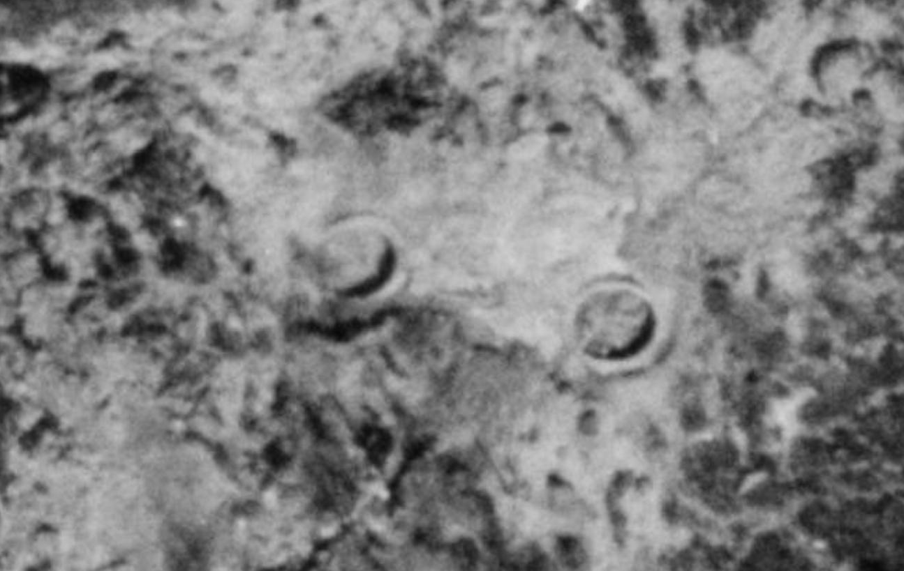

Noen som vet hva dei to "ringene" like nedenfor "Skillingsbollen" ved Strandafjellet har vore for noe?
60.37357º N, 5.32723º Ø
Norske kanonstillinger fra rundt 1911-18. Formodentlig luftvern..?

Hei ,
Typiske gruber til 7,5 cm franske plattformkanoner , diameter på 4 meter , dybde på 1 meter og 6 bolter
i bunnen . Se også :

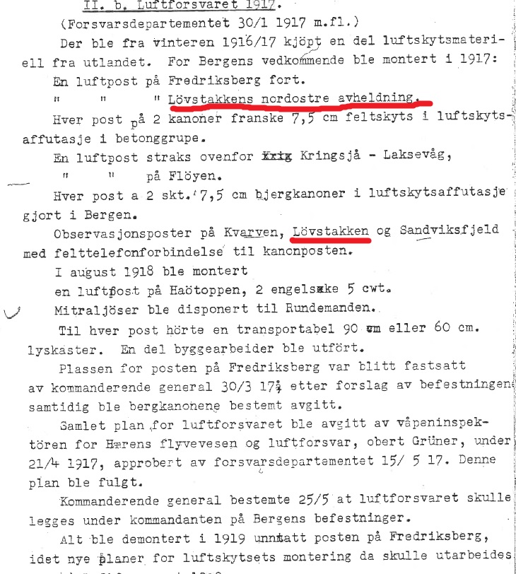

Her er noe. Fra Bergen befestninger 1895 - 1929.

1) Litt uvanlig plassering av 7,5 cm franske luftvernkanoner lavt og nede i byen
2) Legg også merke til at hverken 6,5 cm bergkanon eller 8,4 cm feltkanon er omtalt
3) Det ser ut til luftvernet på Håøytoppen er byttet fra 8,4 cm feltkanon på Bernhard
Færøyvik stativ til to 3 " 5 cwt på fast krinoline .
