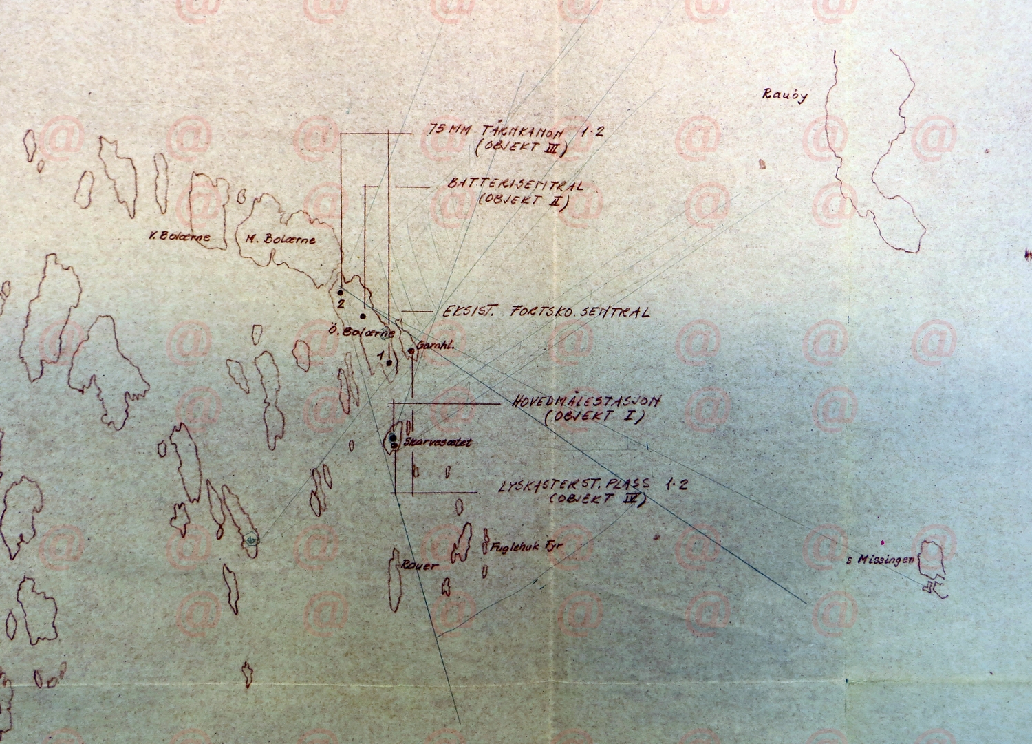

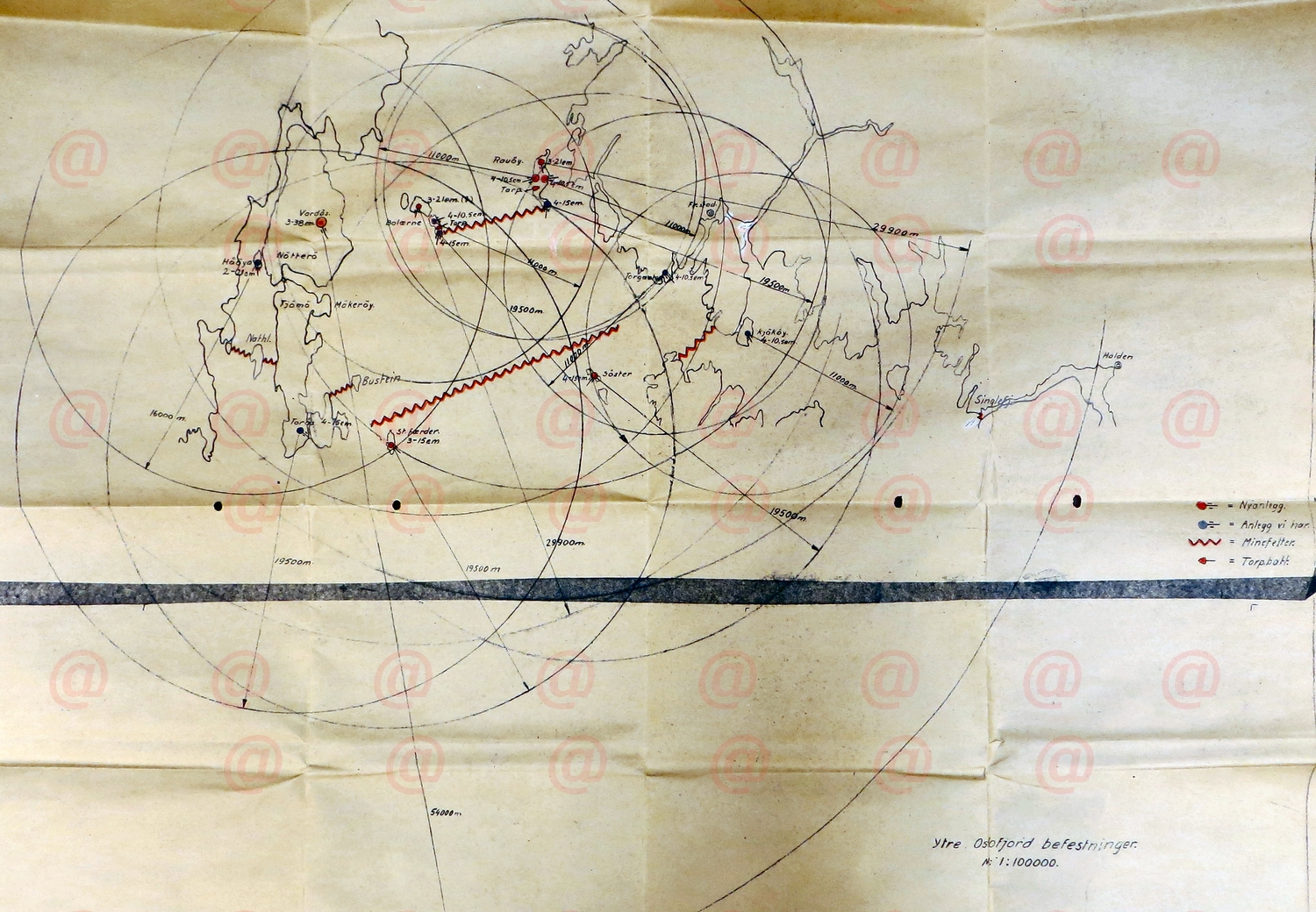

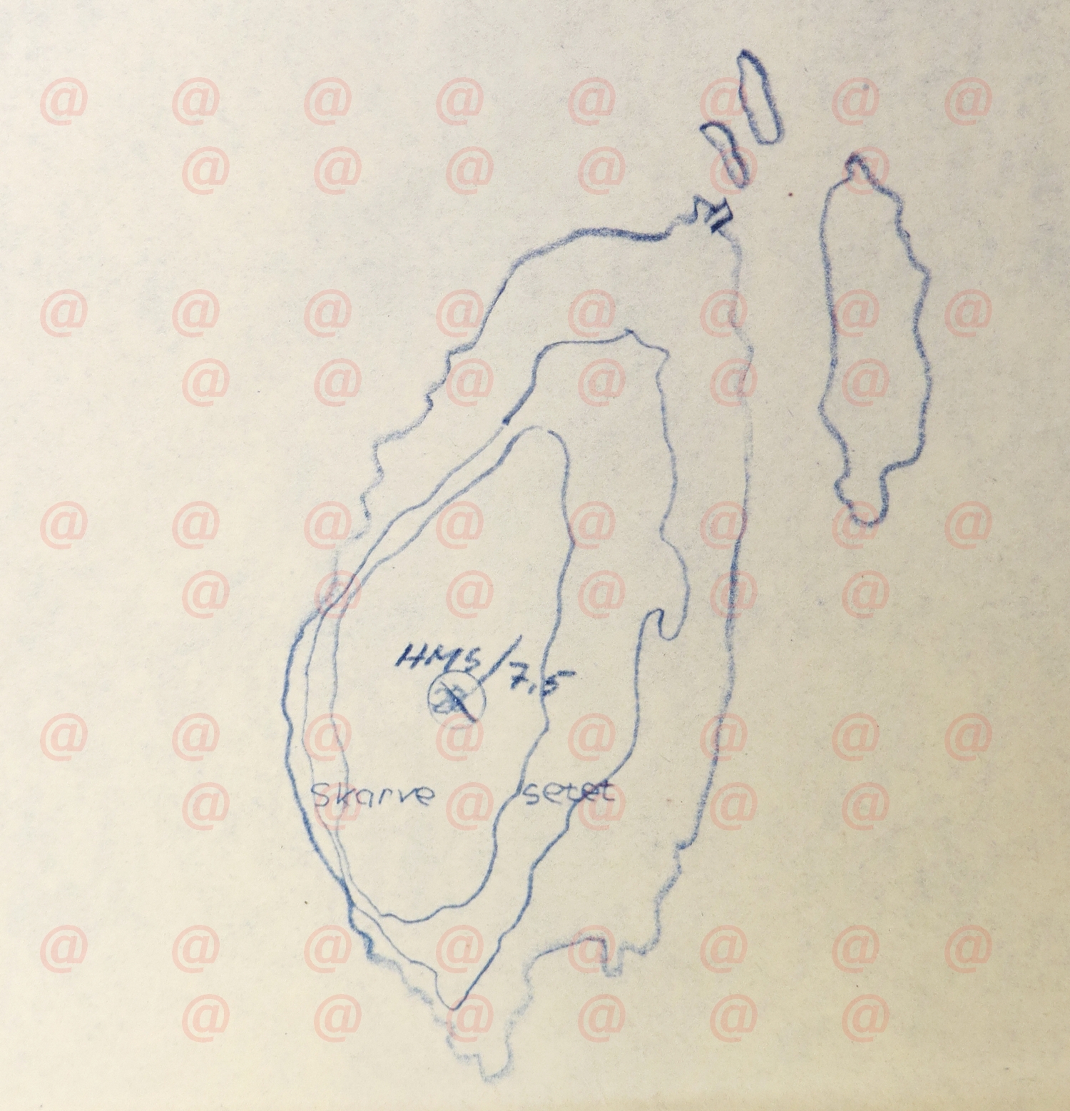

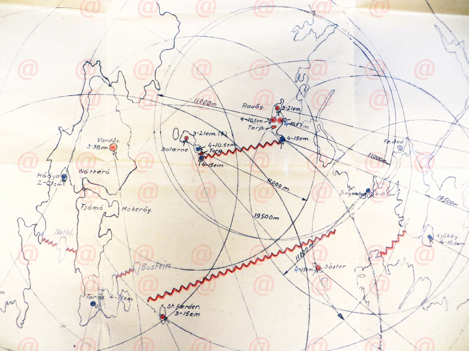

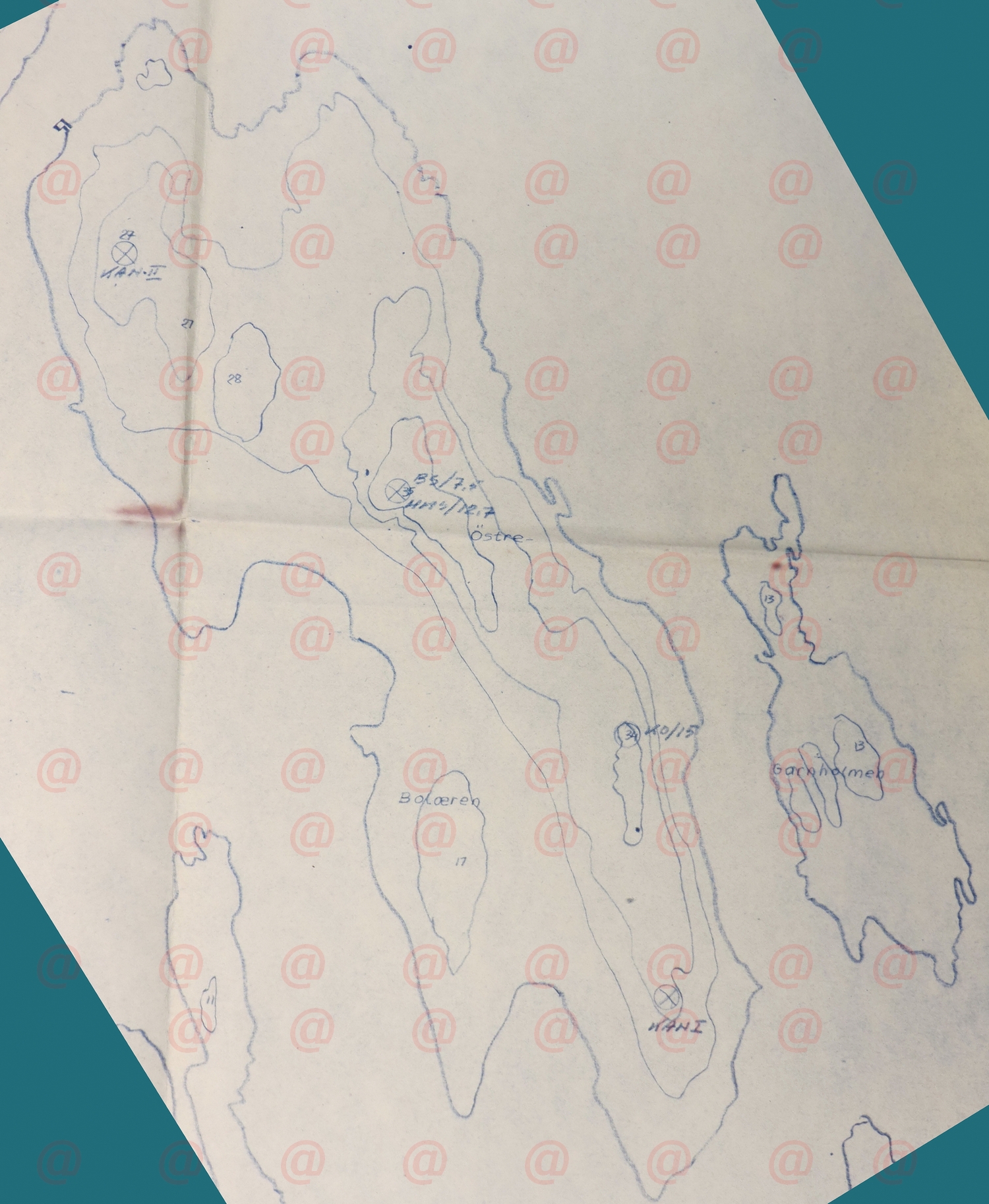

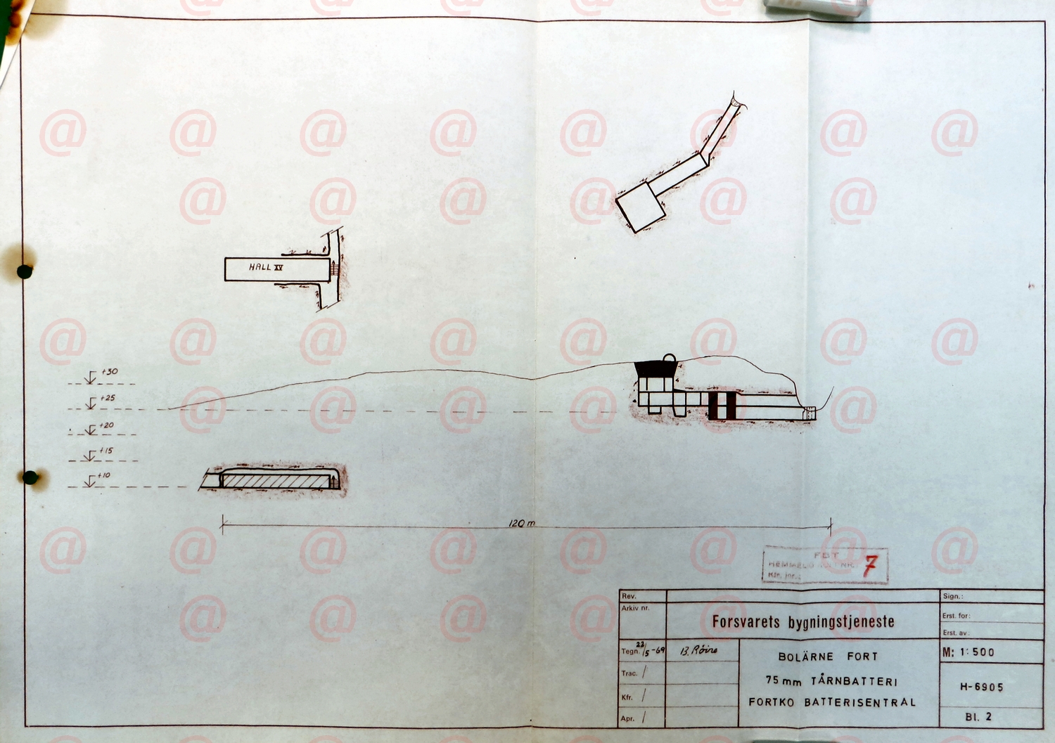

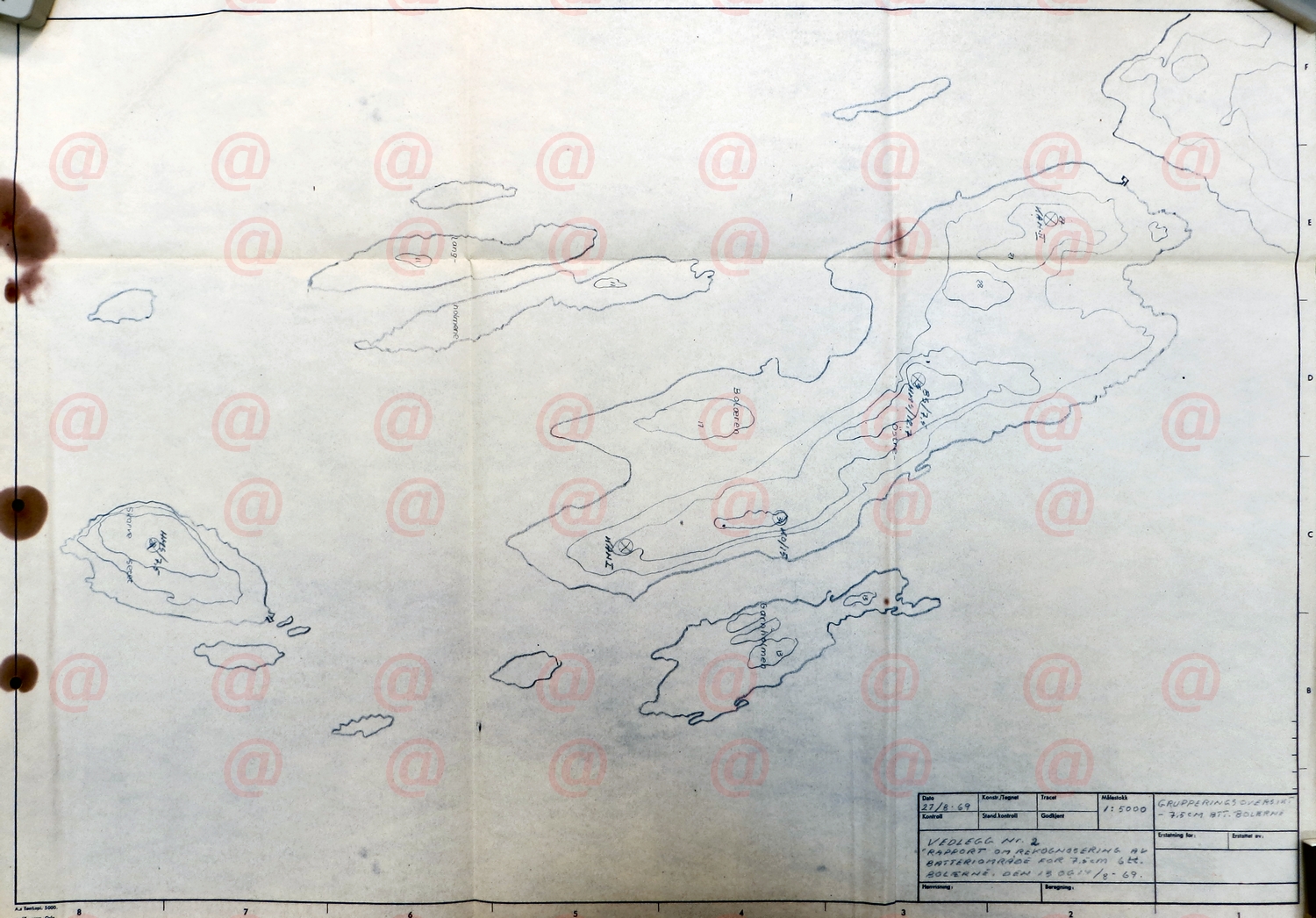

Jeg har litt mer småtteri liggende, som tydeligvis ikke er postet tidligere:
- IMG_4324a.jpg (1.3 MiB) Viewed 16663 times
- IMG_4325a.jpg (1.01 MiB) Viewed 16663 times
- IMG_4326.jpg (1.5 MiB) Viewed 16663 times
- IMG_4327.jpg (1.33 MiB) Viewed 16663 times
Så det var altså planlagt torpedobatterier på begge sider av fjorden. Ser at avstanden mellom Ø.Bolærne og Rauøy er ca. 7000 meter, noe som skulle tilsi at batteriene ville fått en relativt overlappende skuddsektor? Hvor langt i planleggingen kom man med disse anleggene? (Kan jeg ha sett tegninger av disse på forumet tidligere?)
Med vennlig hilsen Meteor
