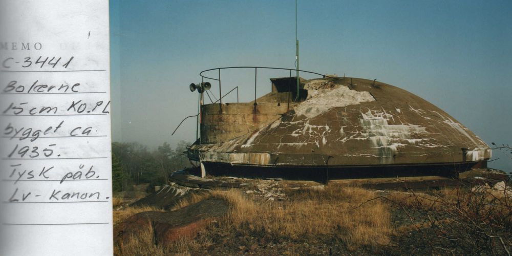

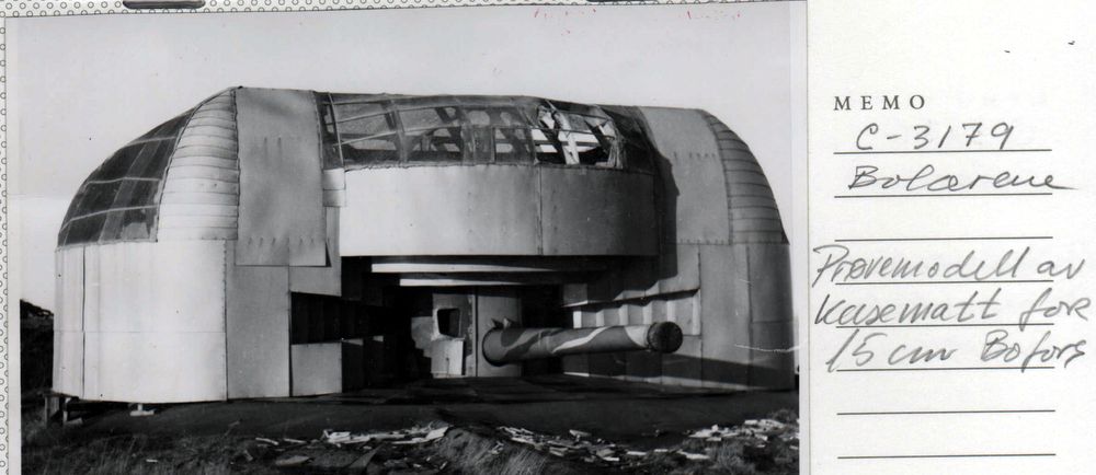

Her er et bilde med tekst fra KOplass til 15cm kanon og minelegging ved Bolærne (foto: OFM)
- 1-C 3439-3441 Bolærene.jpg (78.53 KiB) Viewed 9586 times
- 2-C 3181-3183 Bolærene Mineutsetting.jpg (130.08 KiB) Viewed 9586 times
- 3-C 3178-3180 Bolærene.jpg (64.77 KiB) Viewed 9586 times

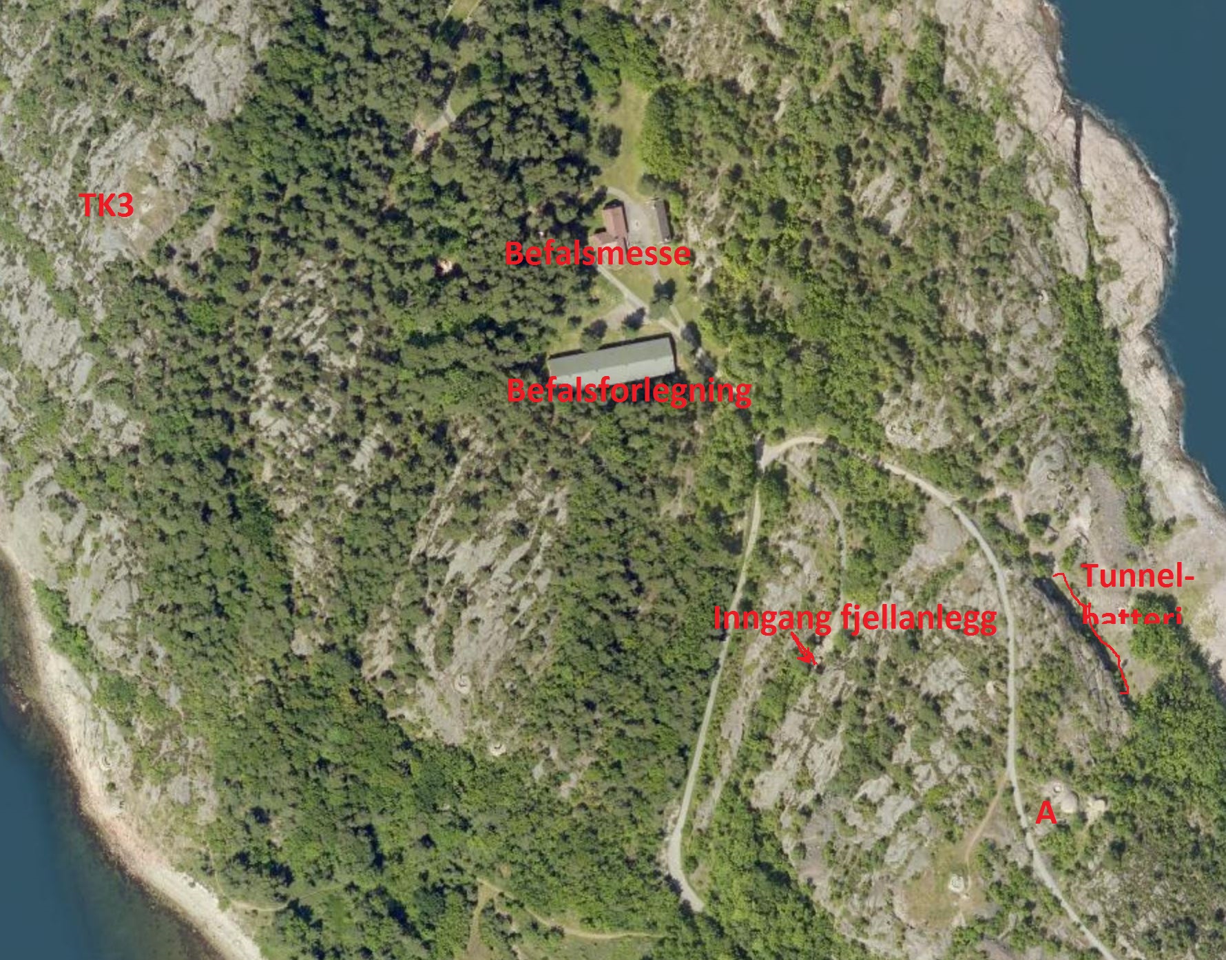

Her er den nordlige delen av Østre Bolæren med "Nordre leir". TK3 er 3. tårnkanon fra 1970-tallet, så har jeg markert tunnel-batteriet, opprinnelig delvis utbygd fra 1916 med (ment, det ble bare to) fire 12 cm kanoner fra gamle monitorer, deretter fra tyskerne fire 10,5 cm kanoner, og så med det norske kystartilleriet fra 1951 med fire 127 mm SKC 34 kanoner. Inngangen til fjellanlegget (som inkluderer tunnelbatteriet) var tidligere murt helt igjen, men har nå fått en liten luke i seg.
- Bolaerne_nord.JPG (768.08 KiB) Viewed 9381 times

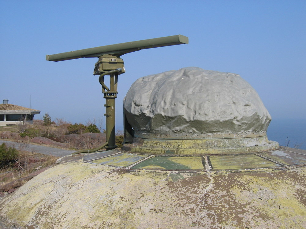

Er dette RANDI?

Jeg er ingen kystartillerist, og vet i utgangspunktet ikke noe om dette, men dette er vel deler av systemet i følge hva som ble sagt på omvisning. Hoveddelen av RANDI er i følge det skyteradaren i glassfiberradomen ved ved siden av (som ikke ses på bildet) og dataanlegg etc. i fjellanlegget under, mens det du viser er en overvåkingsradar og kuppel for optisk sensor.
Racal Decca 1290-antenne, samt en panserkuppel for optikk.Yngvar wrote:Er dette RANDI?
Antar kuppelen er knyttet til reservesystemet for KARI-anlegget, men jeg kjenner ikke Bolærne godt nok til å si sikkert (det var i så fall montert en kikkert der. Operatøren dreide kuppelen manuelt ved hjelp av "sykkelpedaler").
Alle undervannsanleggene hadde plattform for EO-sensor montert i betongbunker, med unntak av Korshamn hvor plattformen var montert i nettopp en slik kuppel, som var hydraulisk drevet og fjernstyrt (slavet til plattform) fra EO-pult i torpedokontrollrom.
Radaren er samme type som minefeltene ble utstyrt med mot slutten av 80-tallet (opprinnelig en sivil navigasjonsradar som vi benyttet som primær sensor til måldata for minesystemet). Igjen usikker på om de kan ha hatt flere slike på Bolærne (hvor er den lokalisert?). Usikker på om sjøfrontbatteriene benyttet slike, men da var de nok knyttet til en egen display i ops for lokalt RMP.

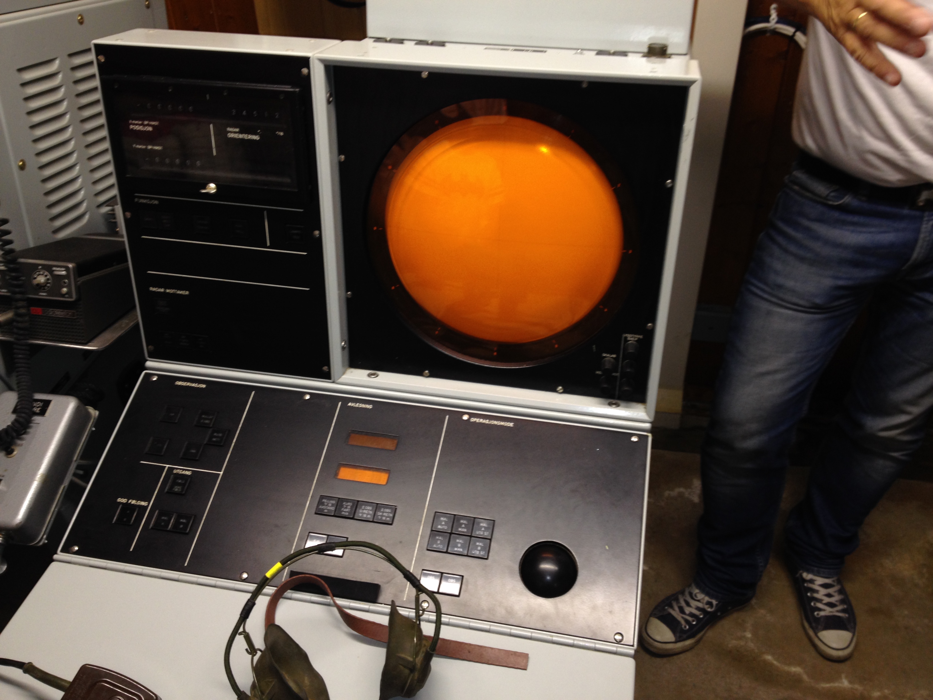

Litt oppklaring etter min noe rustne hukommelse: Gruppe Bolærne (Bolærne Fort og Rauøy Fort) hadde flere ildledningssystemer som alle kunne forsyne alle batteriene på begge fortene med data. På Østre Bolærne var et KARI-system (benevnt KARI på bilder over). Dette var hovedildledningssystemet til 127 mm batteriet på Bolærne (tunellbatteriet). På Skarvesete var også et KARI-system, som var hovedildledningsystemet for 75 mm batteriet på Bolærne. På Rauøy var et KARI-system (plassert på toppen av Singelfjell over hovedfjellanlegget. Dette var hovedildledningssytemet for 150 mm batteriet på Rauøy. Senere ble det også bygget et 75 mm batteri på Rauøy og da ble det også bygget et RANDI-system på Østre Bolærne (benevnt RANDI på bilder over), samt et RANDI-system på Rauøy (Helt syd i tilknytning til gl. modernisert tysk anlegg.)
KARI-systemet hadde to synlige installasjoner over bakken: En KARI-radar i dom, samt en dreibar panserkuppel med laser avstandsmåler og optisk kamera natt/dag. Radaren var en såkalt hoppfrekvensradar og var hoved datagiver til ildledningssystemet som kunne følge to mål samtidig, men kun sende data for et må av gangen til batteriet. Data fra den andre målfølgeren kunne imidlertid sendes til andre kanonbatterier. KARI-systemet hadde tre hovedmetoder for innhenting av data om mål; Radar-peiling-Radar-avstand (RAPE-RAAV), Radar-peiling-Laser-avstand (RAPE_LAAV), og TV-peiling-Laser-avstand (TVPE-LAAV).
RANDI-systemet hadde også både radardom og panserkuppel med laser og TV, men radaren var mer moderne og det samme var selve datasystemet som beregnet skytedataene som gikk til kanonene.
I tillegg hadde både Bolærne og Rauøy reserve-ildledningssystemer, som var eldre optiske systemer for innhenting av peiling og avstand som ble lest ned/matet inn i regnemaskinene til KARI (ble benevnt Målestasjon I (MST I). På Bolærne var denne plassert i en mindre bunker rett ved siden av det som er benevnt A på bilder over.
På Rauøy var MST I i en bunker nede ved sjøen på vestsiden mellom Kanon 1 og II.
Alle skytedata kunne formidles til alle kanoner enten via to forskjellige sløyfer med kabel, eller på radio-link. Om nødvendig kunne man også legge feltkabel og overføre data via denne! Like data gikk ut til alle kanonene i batteriet mens en egen regnemaskin på hver kanon korrigerte for den enkeltes plassering i forhold til 0-punktet, både i avstand, peiling og høyde over vannet. 0-punktet for beregningen/korrigeringen var normalt senter av dreieskiven til Laser og TV i panserkuppelen.

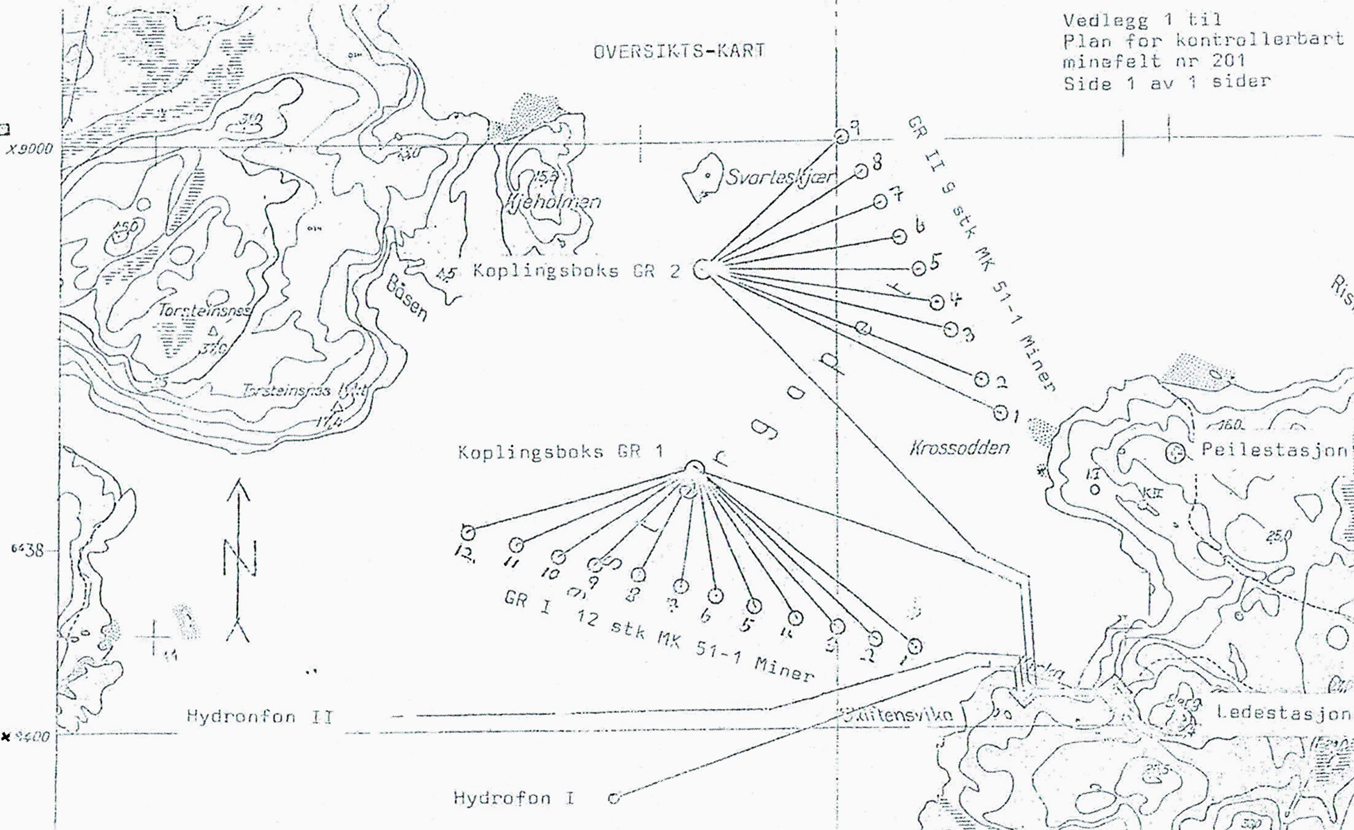

For ordens skyld: Vestergapet minefelt (scan fra nevnte bok vedlagt) var underlagt Krossodden fort utenfor Kristiansand (Flekkerøy), så data for dette feltet er ikke relevant ift Huikjæla/Bolærne (det er imidlertid en god illustrasjon på hvordan feltene ble lagt).ludvig wrote:5) RANDI kom fra Odderøya ca 1997 ,se Det sjømilitære på Agder 1945 - 2000 ,side 213

Merk også at det er en del feil/unøyaktigheter i tekniske beskrivelser i nevnte bok.
For de kontrollerbare minefeltene skulle innbyrdes avstand for minene være 50m. I praksis kunne dette imidlertid variere noe pga bunnforhold og forhold knyttet til utleggingsoperasjonen (man hadde minimumsavvik som kunne aksepteres ifbm planlegging og utlegging, men jeg husker dessverre ikke disse nå). Toleransene varierte naturligvis også ift tilgjengelig teknologi, og ble innskjerpet da vi fikk KNM Tyr i 1995. Tyr hadde det mest avanserte utstyret for bla posisjonering som var tilgjenglig da, inludert Dynamisk Posisjonering (DP) med flere sensorer (inkl GPS) og tre thrustere (inkl en vridbar vannjet) i tillegg til to hovedakslinger for fremdrift.
