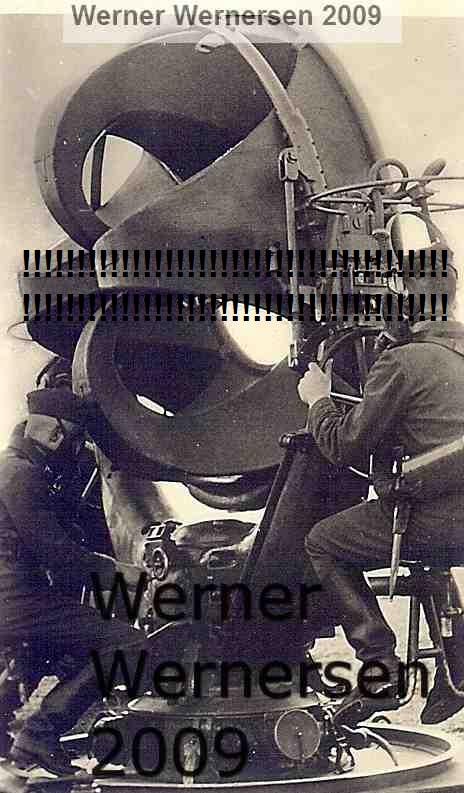

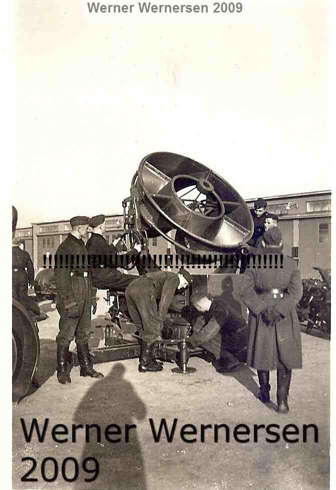

i forbindelse med at jeg skriver på noe for Tromøy Historielag så kjøpte jeg for en stund siden et par bilder av et "høre apparat" finner ikke igjen beskrivelsen på dette. Noen som vet navn og hvor mange som betjente dette? Bildene skal brukes som ilustrasjon og er ikke tatt i Norge.
Heter vel noe sånn som "Ringrichter-Richtungshörer" :-)
Usikker på hvor mange som betjente det, men antar det finnes info i boka "Die Geschütze, Ortungs- und Feuerleitgeräte der schweren Flak"

Får vel svare på det jeg spurte om da:
Ringtrichter-richtungshører (RRH)
Lytteavstand 5-12 km avhengi av vær
10 manns tropp til å betjene.
pr 1944 ca 5559 aparater i drift.
Kilde The heavy flak guns 1933-1945 Werner Muller ISBN 3-7909-0230-6.

PDT_Armataz_01_18 Hei Werner.
10 mann. Da tar du vel også med de som styrte Leitrichgerät?
For disse var vel med å "fjernstyrte" lyskasteren, hvis jeg ikke tar helt feil?
Erling
sjekket igjenom hele teksten og K10 er troppsfører og da konkluderte jeg med at det gikk fra K1 til K10, men det gjør det altså ikke det går fra K7 til K10 og blir dermed 4 mann, 3 som oppererer og en som leder.
