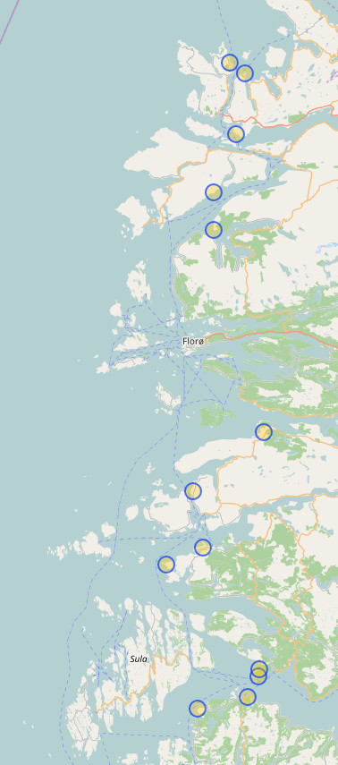

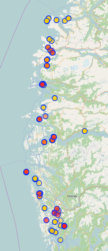

Her er eit eksempel på kva som er mulig med OpenStreetMap og Overpass Turbo. Som dere ser mangler det forsatt litt her og der før det er komplett, men det er det eg håper å få litt hjelp med nå :-)
Med litt arbeid kan ein gå så detaljert som ein sjølv ønsker. Ikoner for type bunker, kva som skal visast på dei ulike zoomnivå, osv. Det er til og med mulighet for å legge inn innvendige planskisser i flere etasjer skulle man ønske det. Kan og sjekke ut Mapbox og Tilemill som verktøy.
I dette eksempelet har eg valgt å fremheve alle "military=bunker" i Sogn og Fjordane og Hordaland
Eksempel på kart
Eksempel på kart
PÅ samme måte kan ein vise "historic=fort".
Historic fort
Historic fort

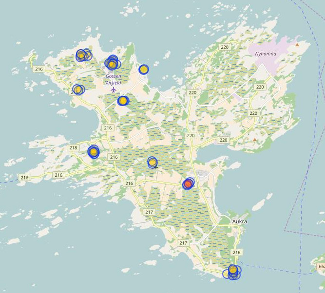

Eg bruker for mye tid på denne hobbyen. Her er oversikt fra Gossen på Møre.

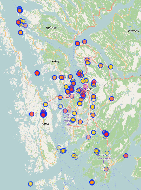

Det begynner å bli tett rundt bergensområdet nå :-)
Litt å henge fingrene i :-)

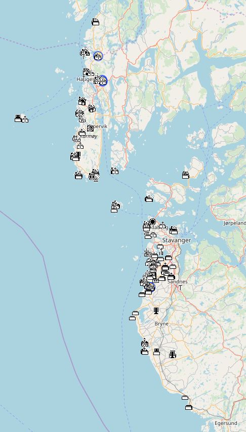

Da har eg fått jobbet litt med Rogaland. Takk til alle som har bidratt med informasjon her på forumet. Korrigeringer og oppdateringer mottas med takk.
Link til Turbo_Overpass: https://overpass-turbo.eu/s/tVh
