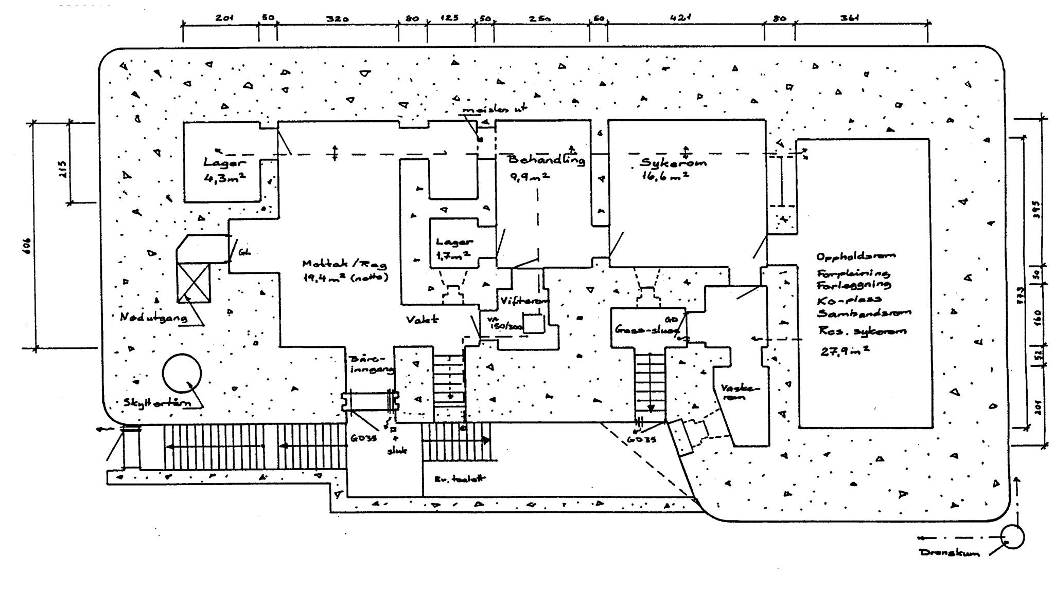

Da er kart over bunkeren lagt ut slik at man kan sammenligne :)
Forsvaret - Kommando.jpg (195.52 KiB) Viewed 3555 times
-Hans
Posts: 893
Joined: 26 Sep 2006 18:11

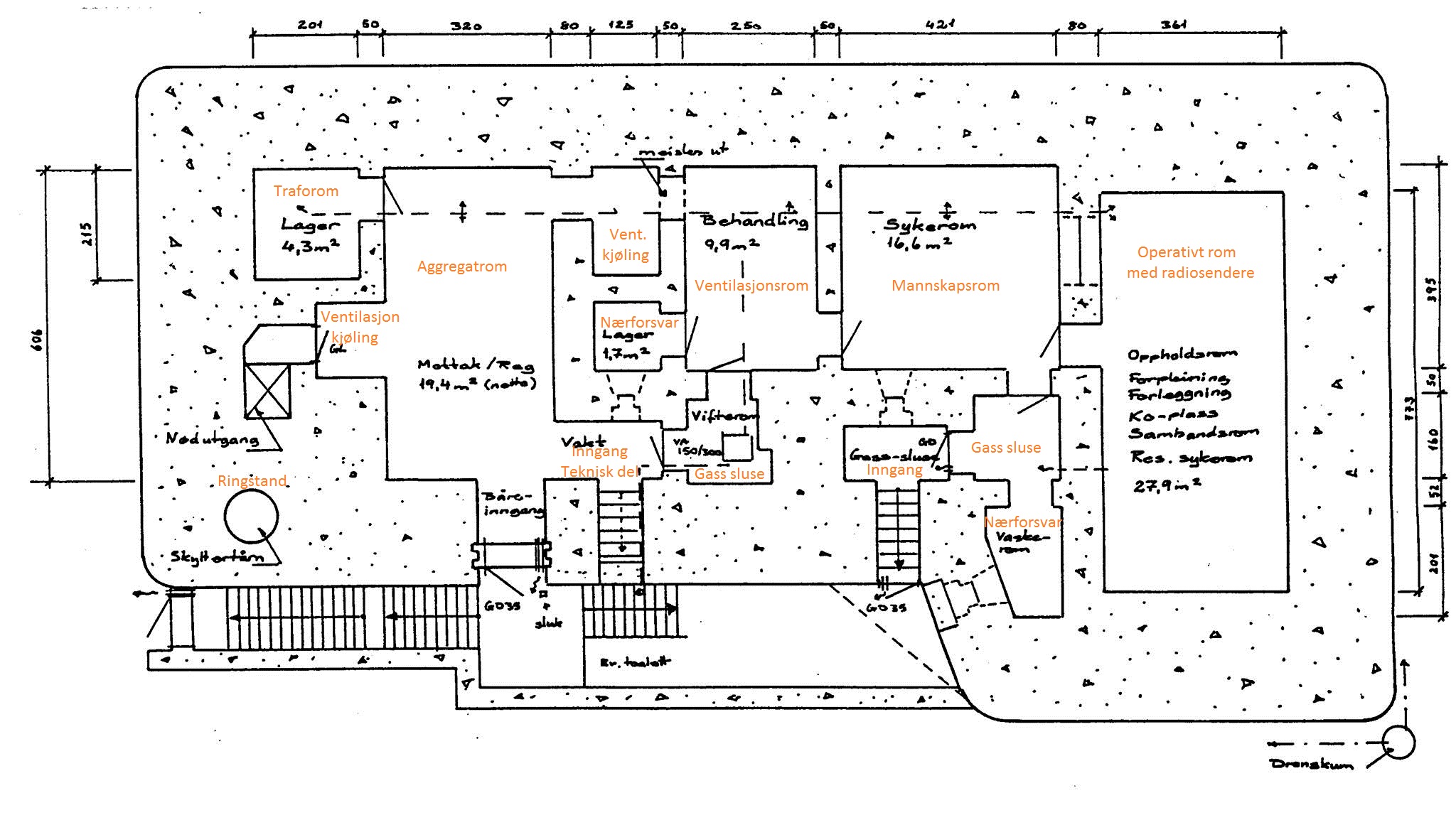

Supert, det er med sikkerhet en L484 vi har her, bare speilvendt i forhold til Bodø og Ørland.
Innvendig har du ca. 108 m2 gulvflate å leke deg på :)
Vegger og tak er 2 meter tykke, forutenom radiorommet som har 2,5 meter tykke vegger.
Tok meg litt frihet og skrev på tegningen hva de forskjellige rommene har vært.
L484 tegning.jpg (455.71 KiB) Viewed 3548 times

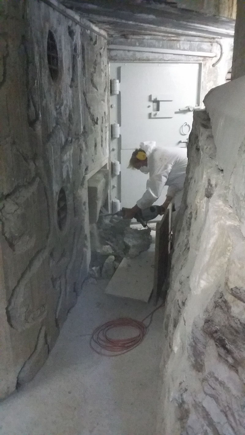

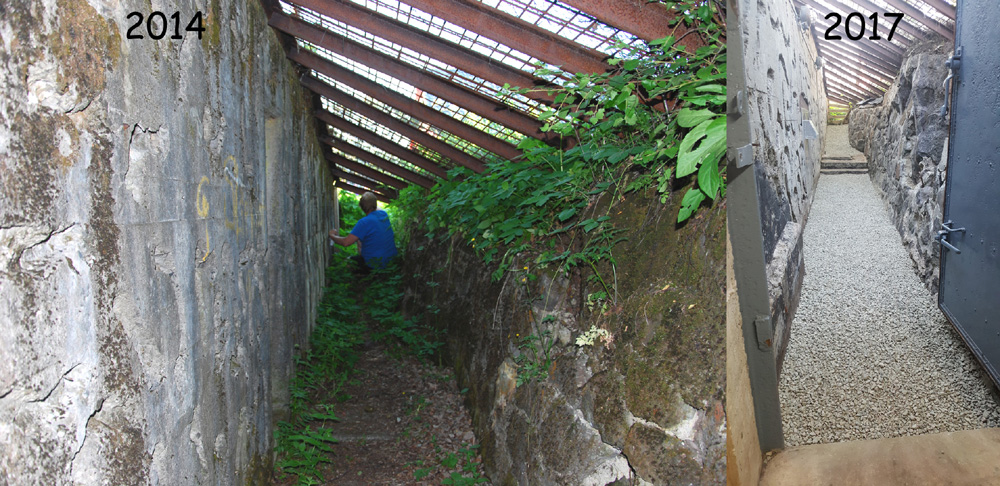

Jeg kan fortelle litt om hvordan vi har gjort det i Bodø og vedlagt noen bilder som sier noe om resultatet..
Vi startet sommeren 2014 da vi fikk disponere bunkeren i samarbeid med kommunen.
Det første som måtte gjøres var å få i gang ventilasjon og varme da anlegget hadde vært strømløst rundt 8 år.
Vi vet alle hva som skjer med slike anlegg uten varme og ventilasjon. Det tok rundt et halvt år etter ventilasjonen
var i gang til det var høvelig "levelig" å jobbe der inne. Fukten ble borte, men det var mye svartmugg på veggene.

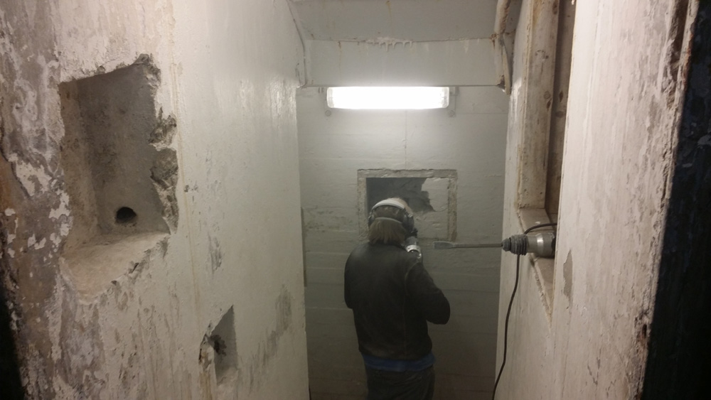

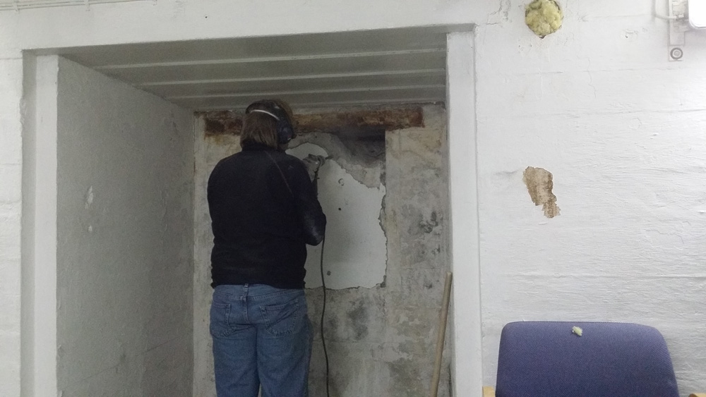

Alt av vegger, tak og gulv ble skrapet og hele bunkeren har blitt malt opp på nytt.
Dette arbeidet tok rundt et års tid da vi i hovedsak har vært to mann i fullt arbeid som har gjort dette på fritiden.
Skyteskår, nisjer, ventilasjonssjakt etc. har tidligere blitt støpt igjen og vi har åpnet alle disse.

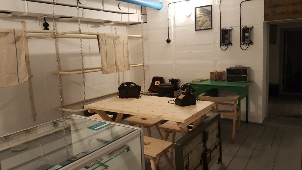

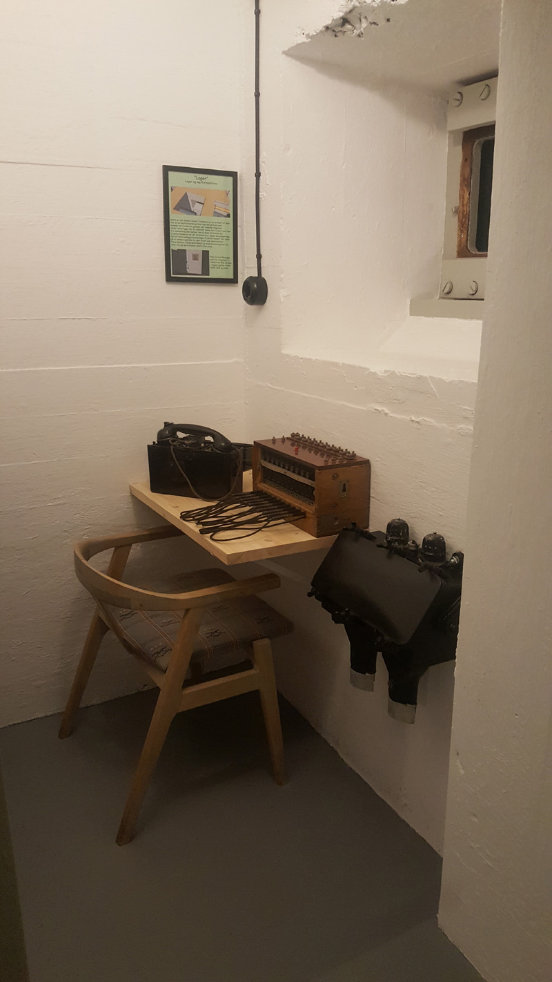

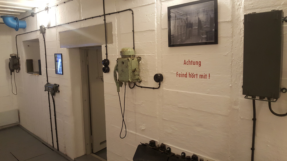

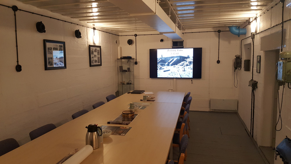

Videre har det blitt installert strøm i gammel stil i de fleste rommene, dette er en detalj som gjør seg veldig bra.
I tillegg har vi fått på plass en del av det originale sambandet i restaurert versjon.

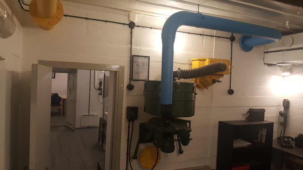

Gassrenseanlegget, en HES 2,4, som opprinnelig kom fra flyplassen hadde jeg på arbeid nesten halvt år og restaurerte.
Motoren som er fra 1940 går like fint i dag som den gjorde i 1943. I tillegg har vi fått laget rørene til anlegget og hengt dem opp.

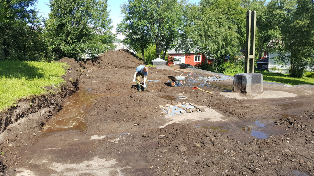

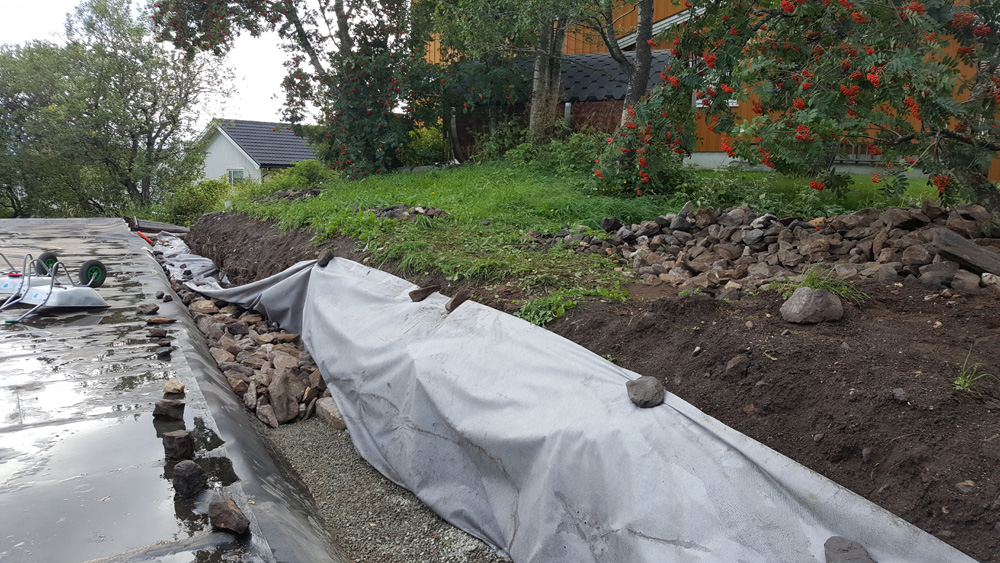

Utvendig har vi i sommer gravd av jorda på taket og tettet lekkasjer da det har svettet litt gjennom betongen.
Dette var i seg selv en stor jobb på mange hundre timer da vi også måtte utbedre dreneringen rundt.
Til sommeren er vi nødt til å legge en ny membran på taket og det jobbes med å skaffe midler til dette.

Vi fortsetter med å innrede rommene med utstillinger, så korrekt som det lar seg gjøre.

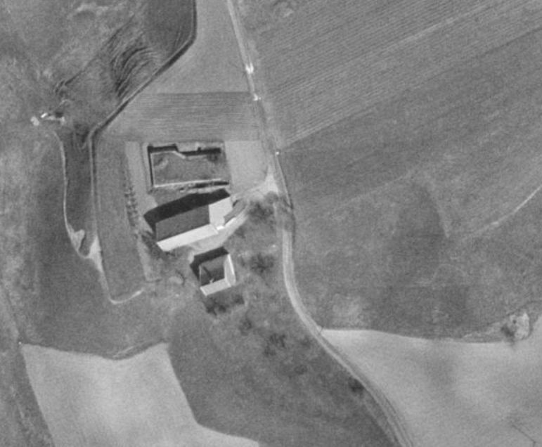

Fra Agderbilder.vaf.no
Også et flyfoto fra 1979. Begge bilder viser bunkeren før Forsvaret dekket den til med ytterligere masser.
