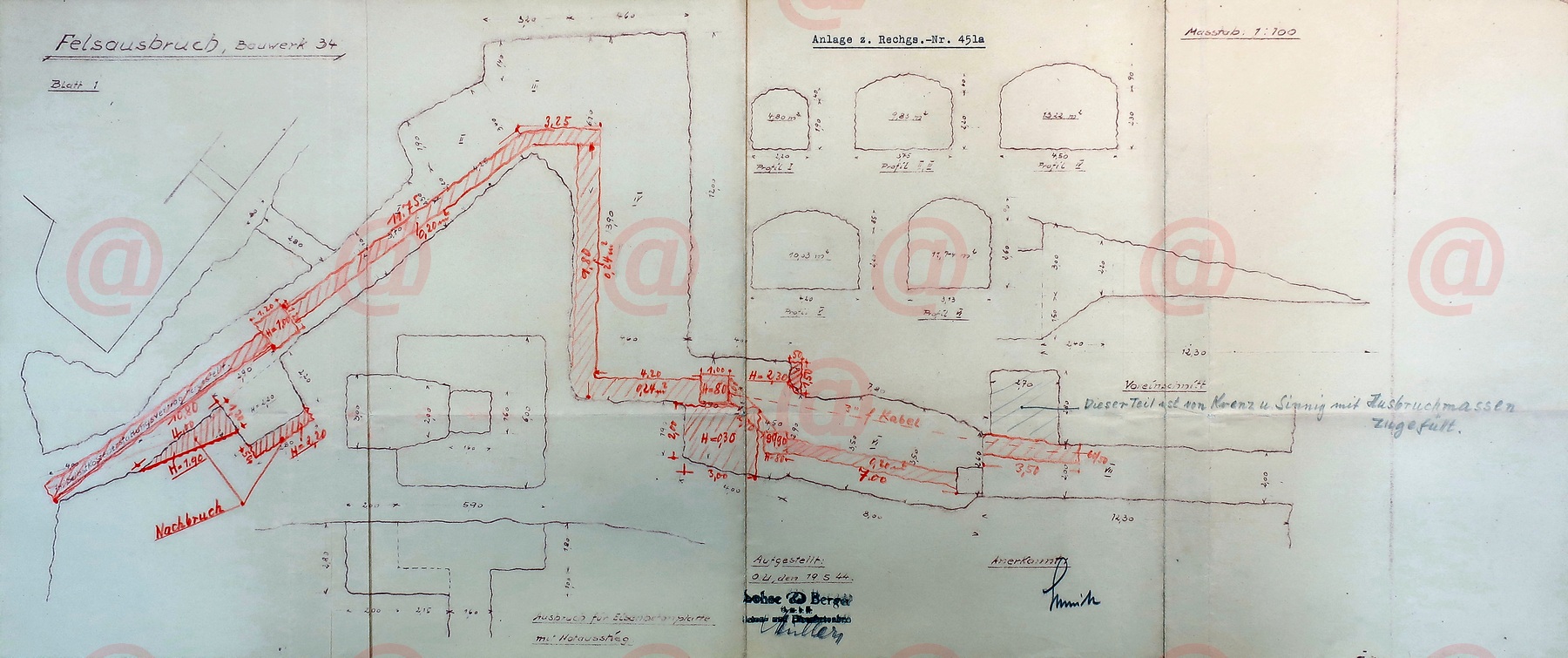

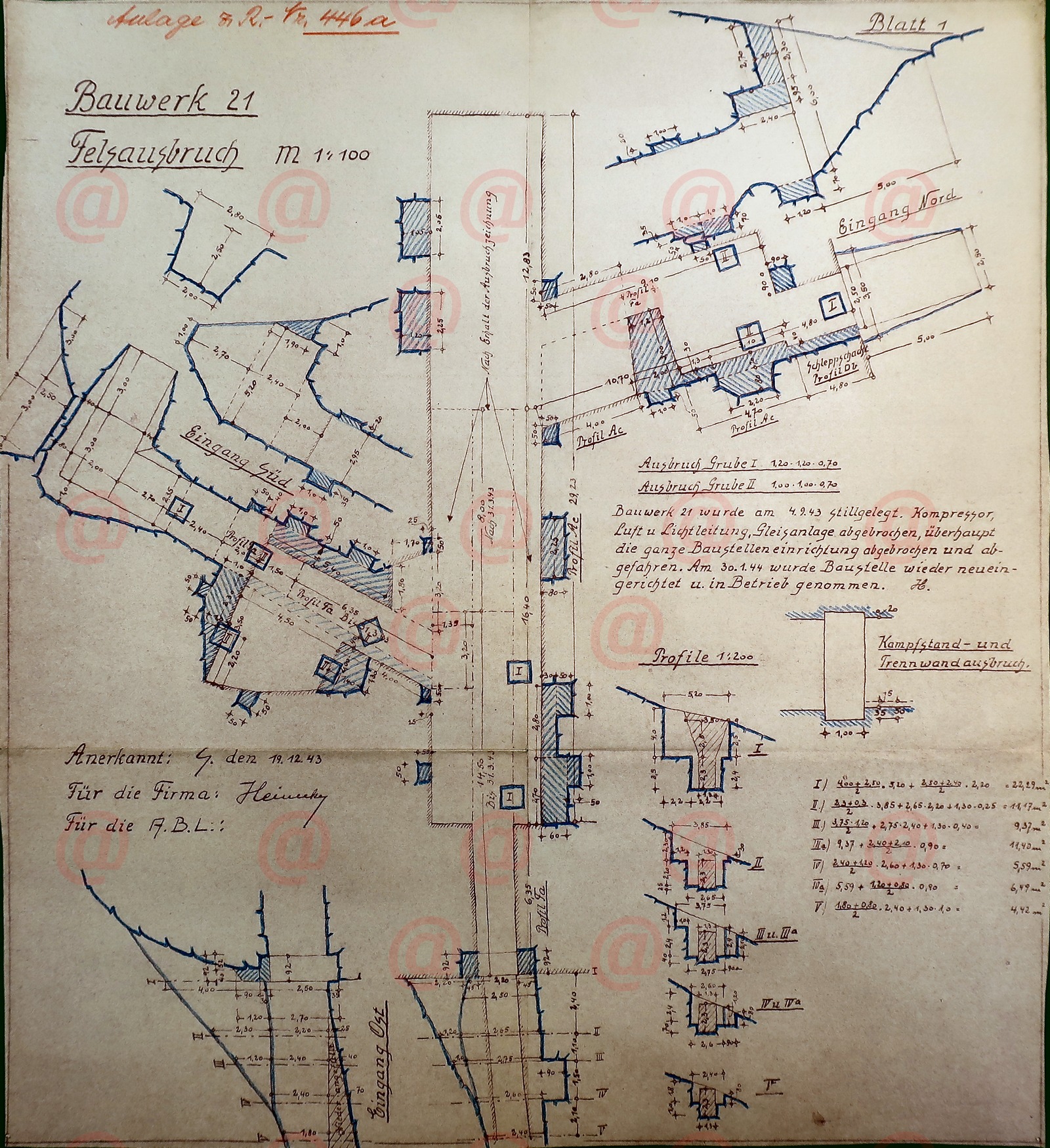

Noen tegninger funnet på Riksarkivet (kilde: RAFA-2188/2/H/Hf/Hfa/0045, "diverse tekniske tegninger").
Inneholdt mye blandet materiale fra forskjellige deler av landet - bla Drammen og Kristiansandsregionen, men også noe fra Nord-Norge.
Noen som evt har en ide om hva/hvor (hvid de i det hele tatt ble utført)?

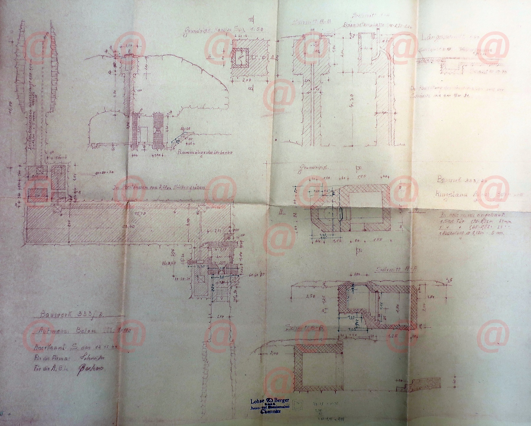

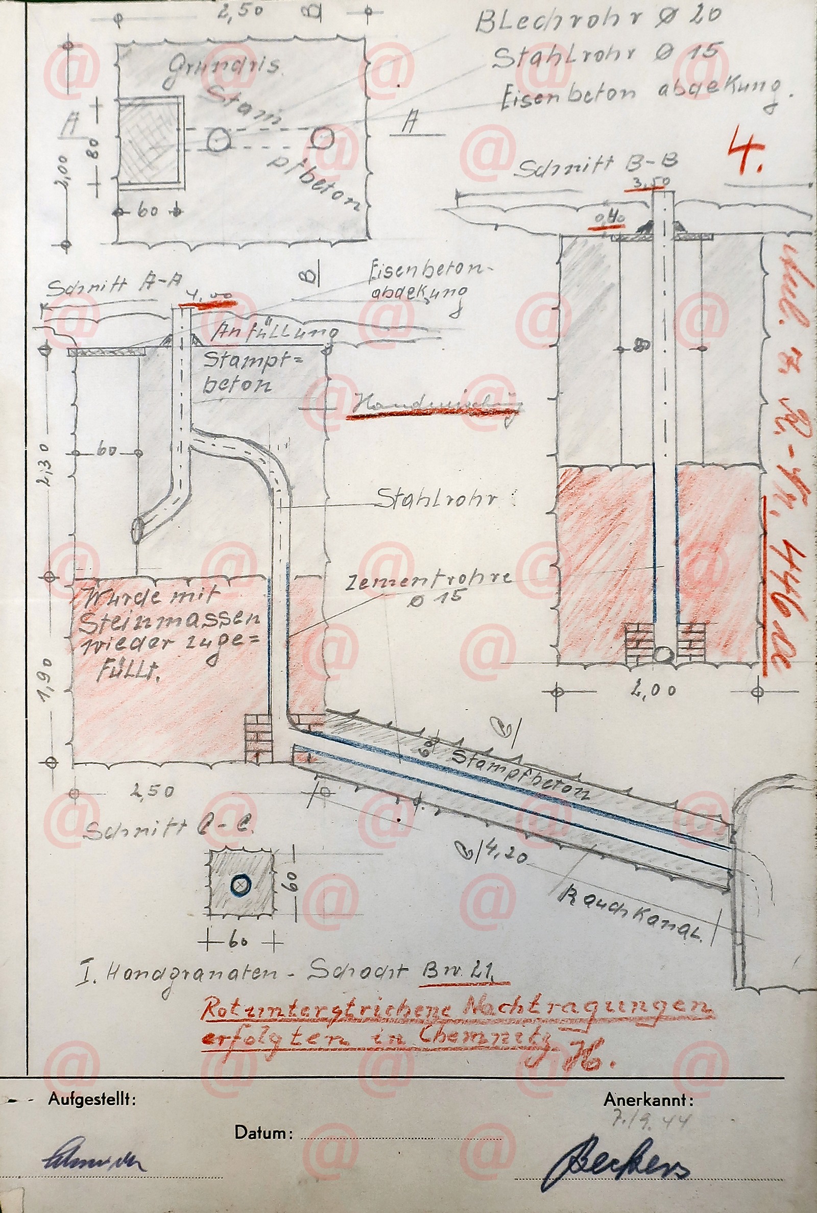

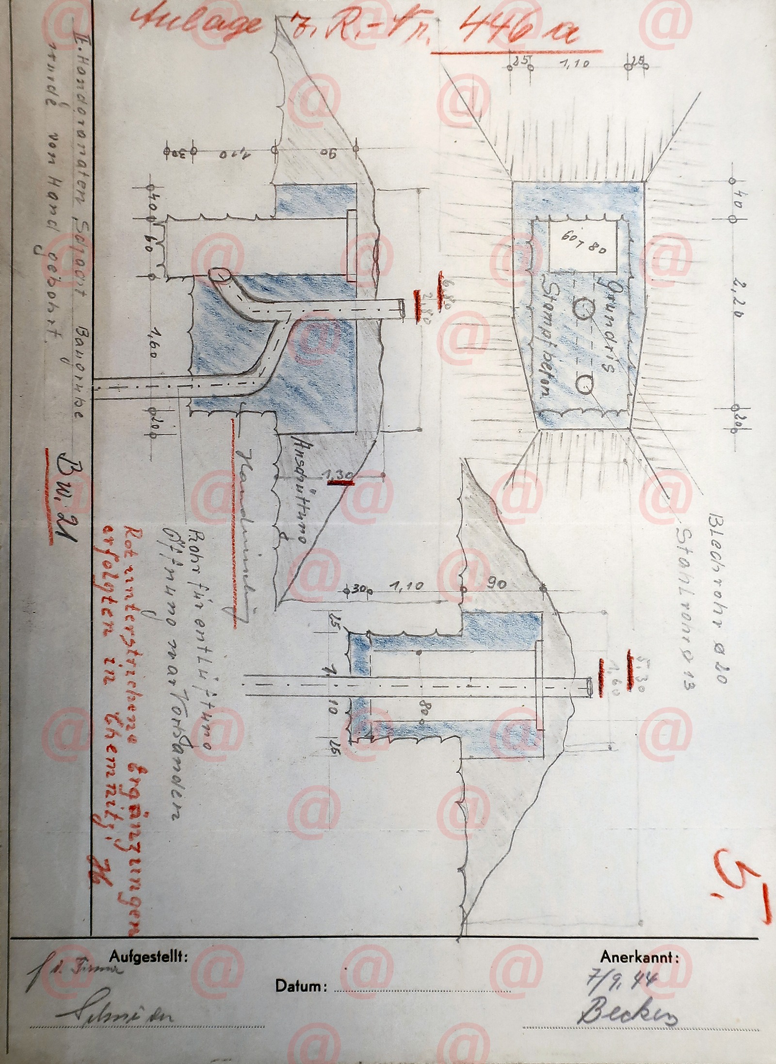

Merk en detalj på den andre tegningen, hvor det er en "flammölgrube" (60x60x60cm) foran inngangen. Noen som har sett dette før, og evt har en ide om hensikten (ser ikke helt hvordan dette evt skulle være et mottiltak mot flammekaster feks)?

Disse viser detaljer på fjellanlegget i den første tegningen i trådens første post (IMG_2727a.jpg):

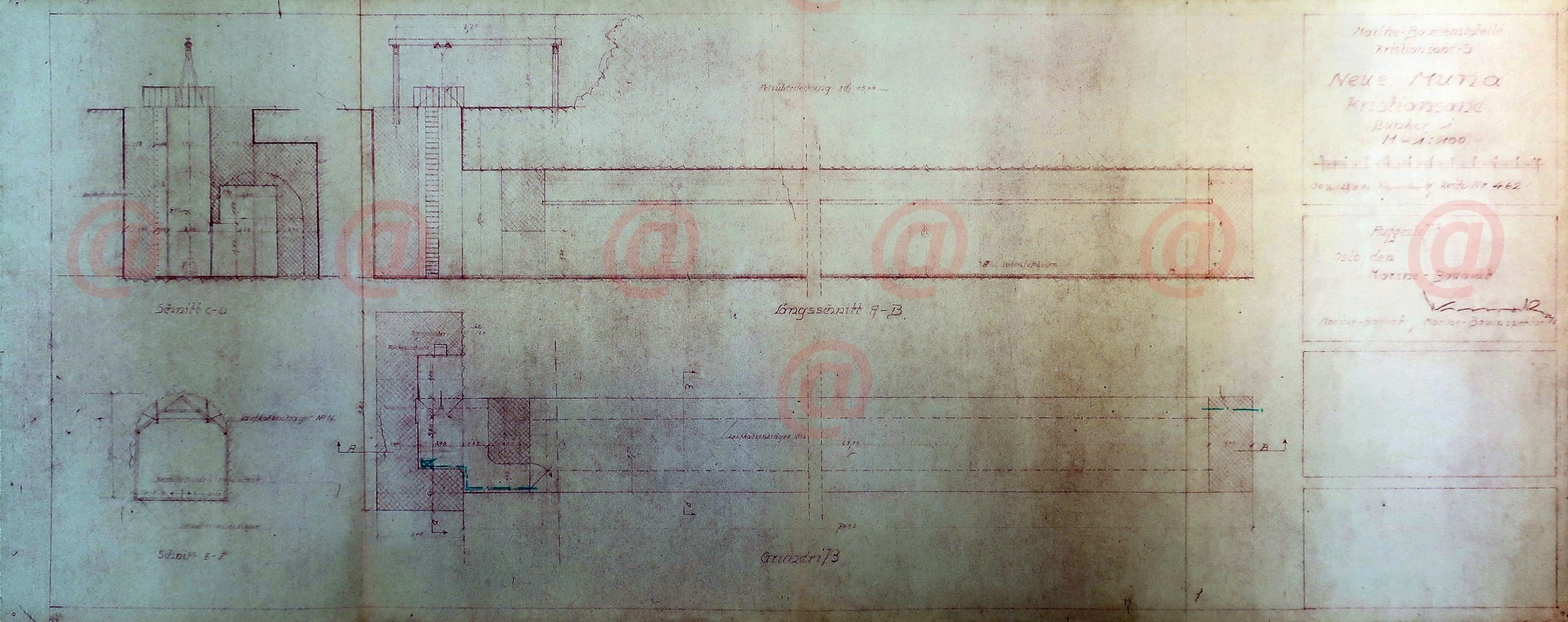

Nok et ukjent anlegg:
Det tyske firmaet Lohse & Berger hadde kontorer i b.la Bodø og Sandnessjøen, så noen av disse anleggene kan være planlagt/bygd ut nordpå.

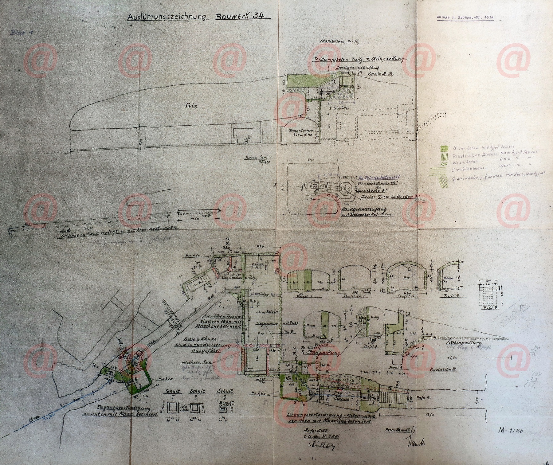

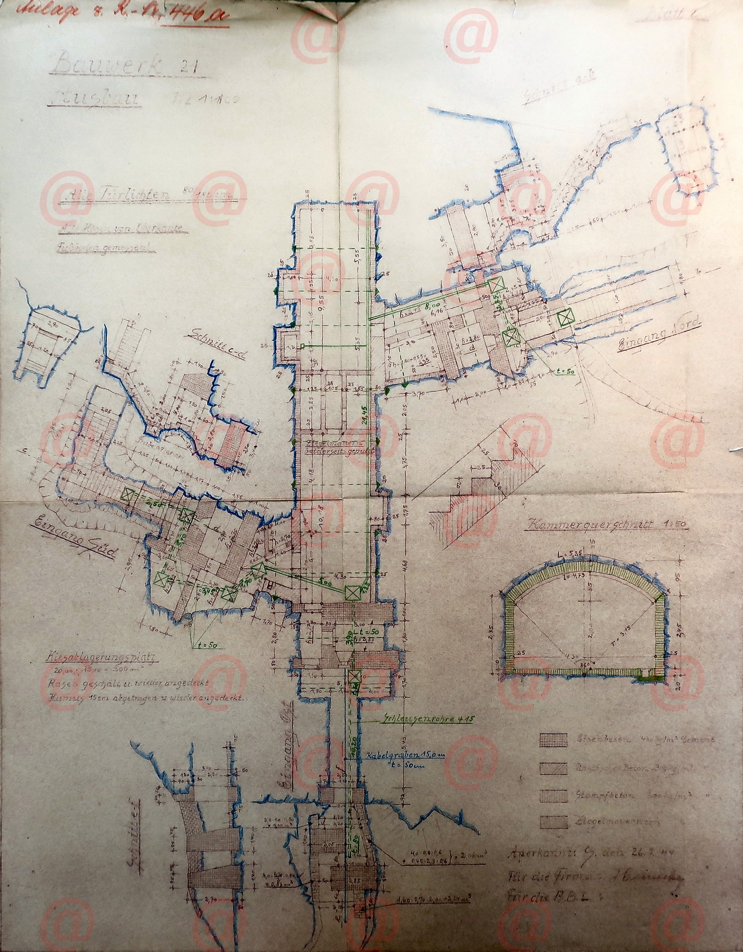

Ut fra kommentarer/tekst på tegningene, ble vel i allefall Bauwerk 21 og 34 påbegynt. De andre er det vanskelig å si noe om. Et par av anleggene virker jo å være ganske omfattende konstruksjoner, og åpenbart ikke ment som feks lager.

Det er i alle fall ikke i Bodø. Der er Bw 21 en R105b og Bw 34 en R634.

Thomas L wrote:Det er i alle fall ikke i Bodø. Der er Bw 21 en R105b og Bw 34 en R634.
Skulle vært interessant å finne ut av evt "system" på dette; finner mange av de samme bauwerk-numrene igjen i rapporter andre steder, så det må være enten en regional (organisatorisk/geografisk), evt annen (feks iht firma) inndeling.
Posts: 893
Joined: 26 Sep 2006 18:11
Slik jeg ser det så går det på organisatorisk/geografiske områder.
Eksempelvis i mitt område så har vi Bodø, Fauske, og Rognan. Alle med samme Bw-numre fra 1 og oppover.
Hvor disse grensene går hadde vært interessant å vite, det må vel finnes noen dokumentasjon på det vil jeg tro.
