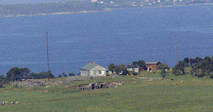

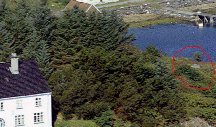

Tarjei wrote:Her er det mulig å få øye på et og annet
Tarjei
Posts: 961
Joined: 30 Jul 2006 1:53
Så den, ja. Bunkeren burde ligge et sted i høyrekanten av bildet.

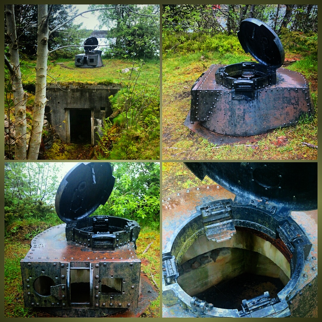

Med fare for å avspore denne tråden ytterligere; På et av de andre bildene kan man skimte pansertårnet som står i hagen til det som idag heter "Biologen".
Foto: Anders Vaage
Foto: Anders Vaage

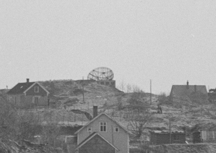

Bilde fra 1951, kilde UIB Billedsamlingen. I bakgrunnen skimtes en Würzburg Riese
ubb-kk-n-442-127
ubb-kk-n-442-127
Herdla 1951 utsnitt (ubb-kk-n-442-127).JPG (52.5 KiB) Viewed 12220 times
Posts: 6409
Tarjei wrote: 28 Jun 2024 12:07Bilde fra 1951, kilde UIB Billedsamlingen. I bakgrunnen skimtes en Würzburg Riese
V189 sokkel til avbildet FuSE 65: https://kart.1881.no?lat=60.56400038263 ... Askoy-1965

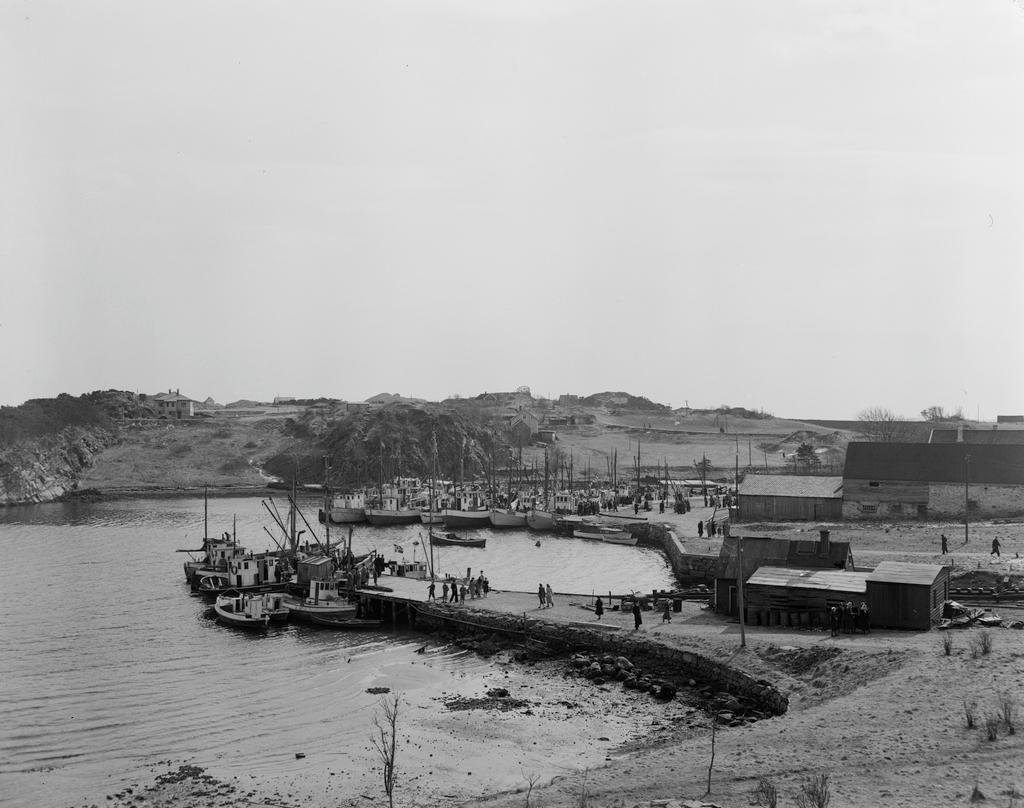

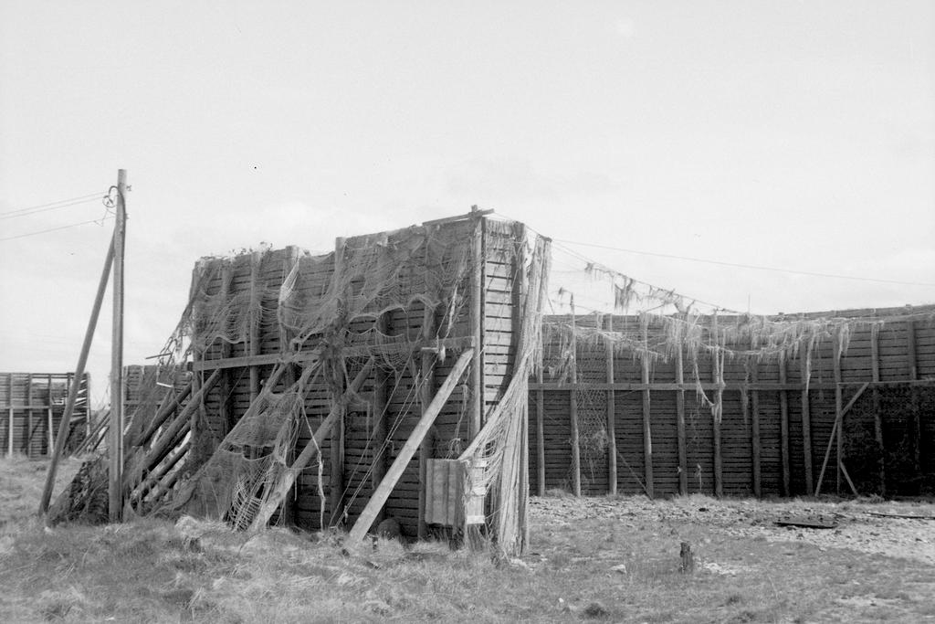

Noen bilder fra Herdla fra UIB billedsamlingen:
UBB-LKL-3-10-03
UBB-LKL-3-10-03
UBB-LKL-3-10-04
UBB-LKL-3-10-04
UBB-LKL-3-10-05
UBB-LKL-3-10-05
UBB-LKL-3-10-10
UBB-LKL-3-10-10
UBB-LKL-3-10-01
UBB-LKL-3-10-01

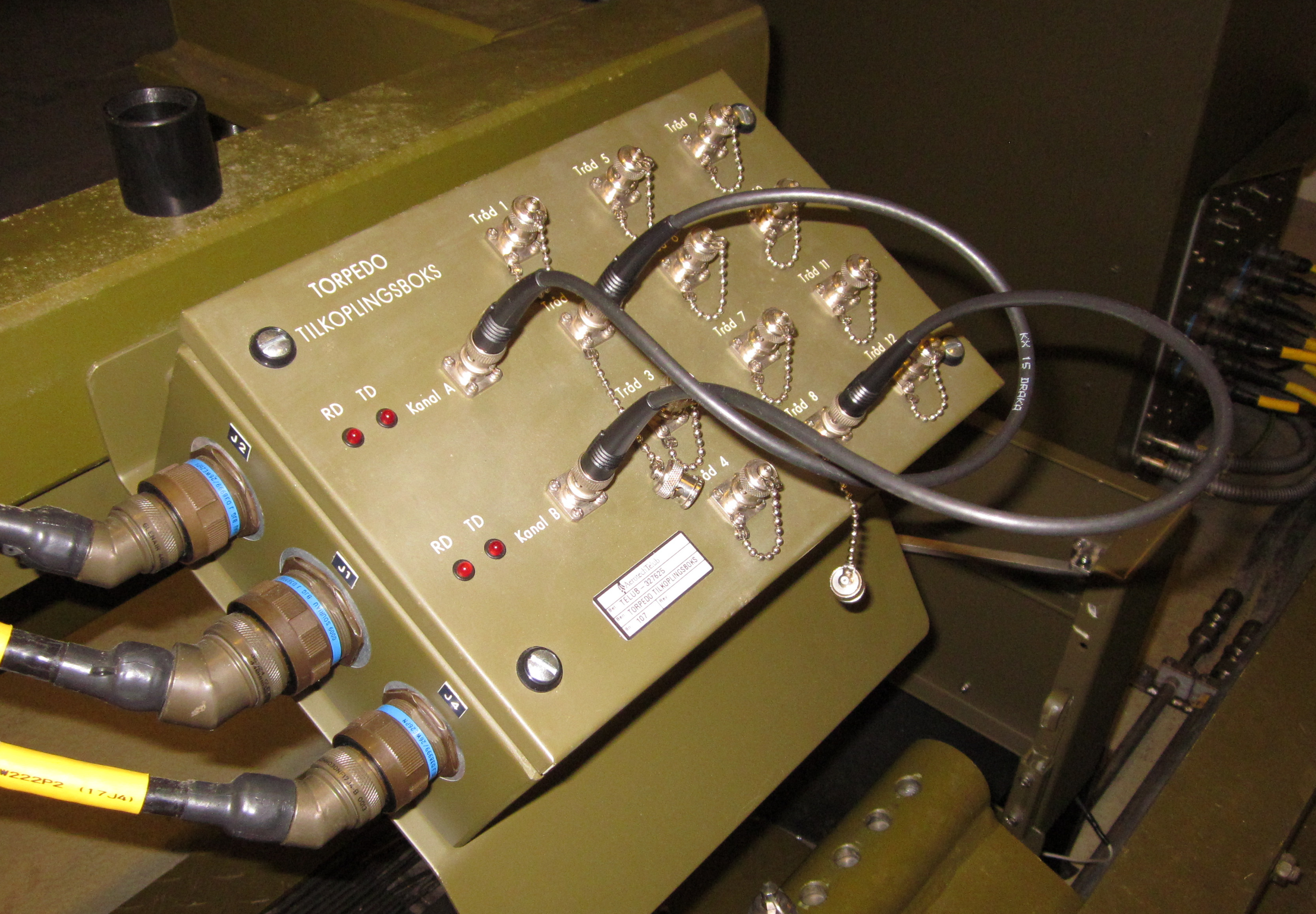

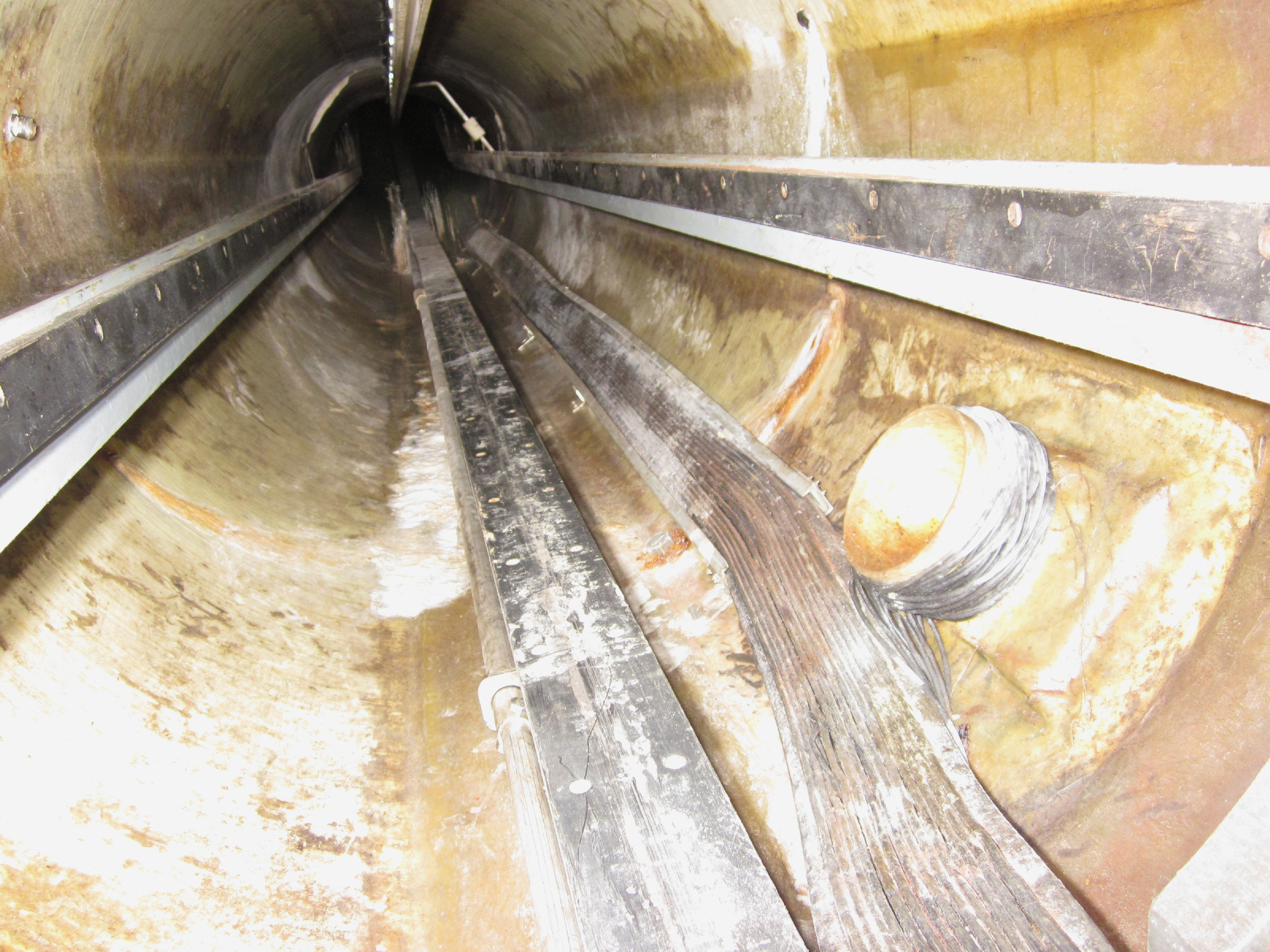

Styretråden fra torpedoen kobles til en koblingsboks i bakkant av rampen, hvor det går en kraftig isolert kabel ("forsterket styretråd") i en sløyfe ned til enden av utskytningstunellen og opp igjen til kanonkommandørkonsollen hvor signalene kobles videre til et modem og deretter via fiberoptisk kabel til ildledningsystemet i kommandoplass.

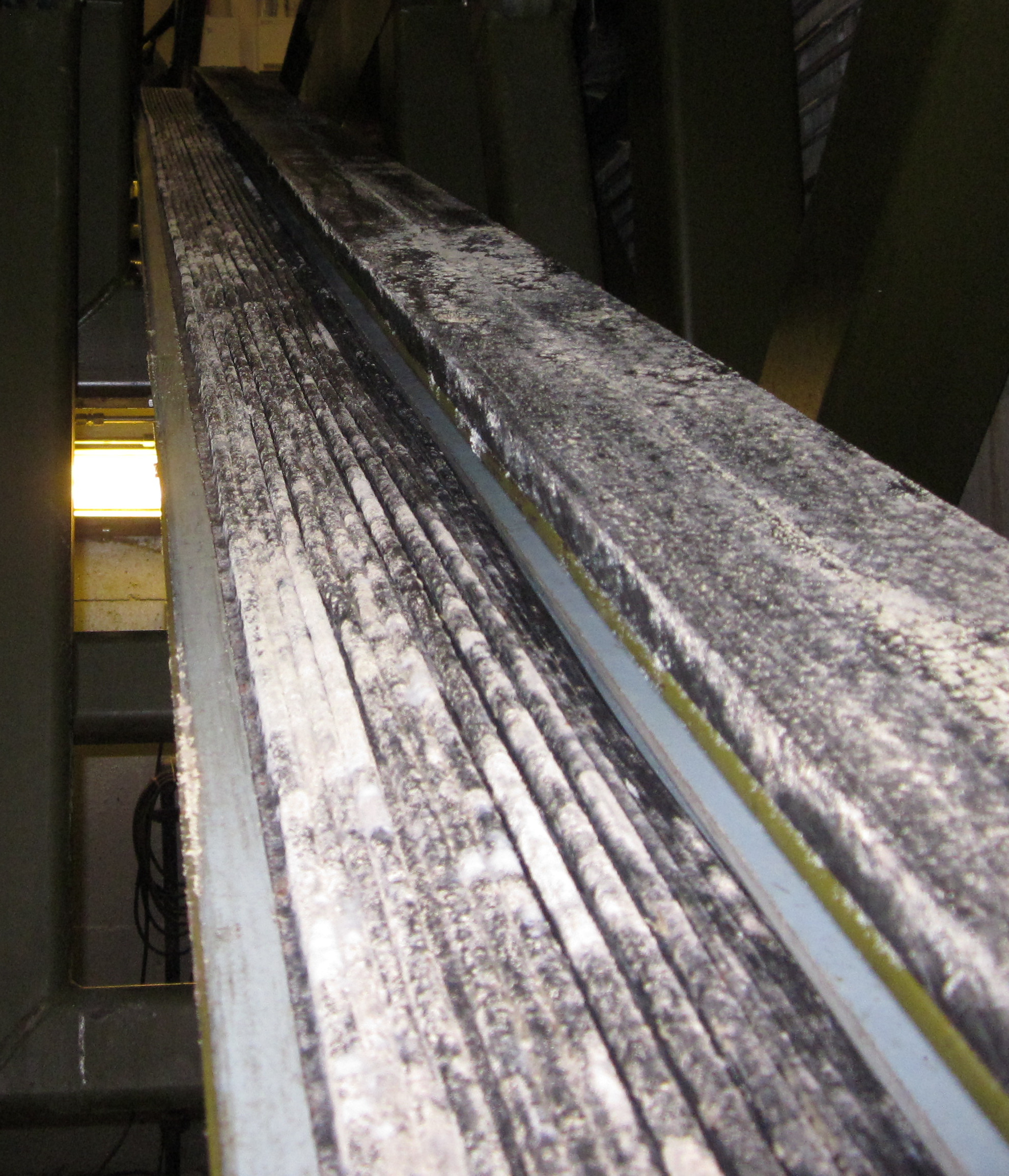

De forsterkede styretrådene ligger klargjort (12 pr rampe) i en plastskinne med spor for hver kabel. Torpedoen trekker denne med seg ut av tunellen, hvor et lodd trekkes løs fra torpedoen når tråden strammes opp, og sikrer at tråden synker og er ute av veien for neste torpedo. Når alle trådene var brukt ifbm. æøvelsesskyting måtte vi ha dykker ut for å plukke opp loddene og legge all tråden inn i røret. Deretter var det en drittjobb med høytrykksspyling av tunellen og manuell "remontering", dvs. trekke/klemme styretråden ned i sine respektive spor i nevnte plastskinne opp til rampen).

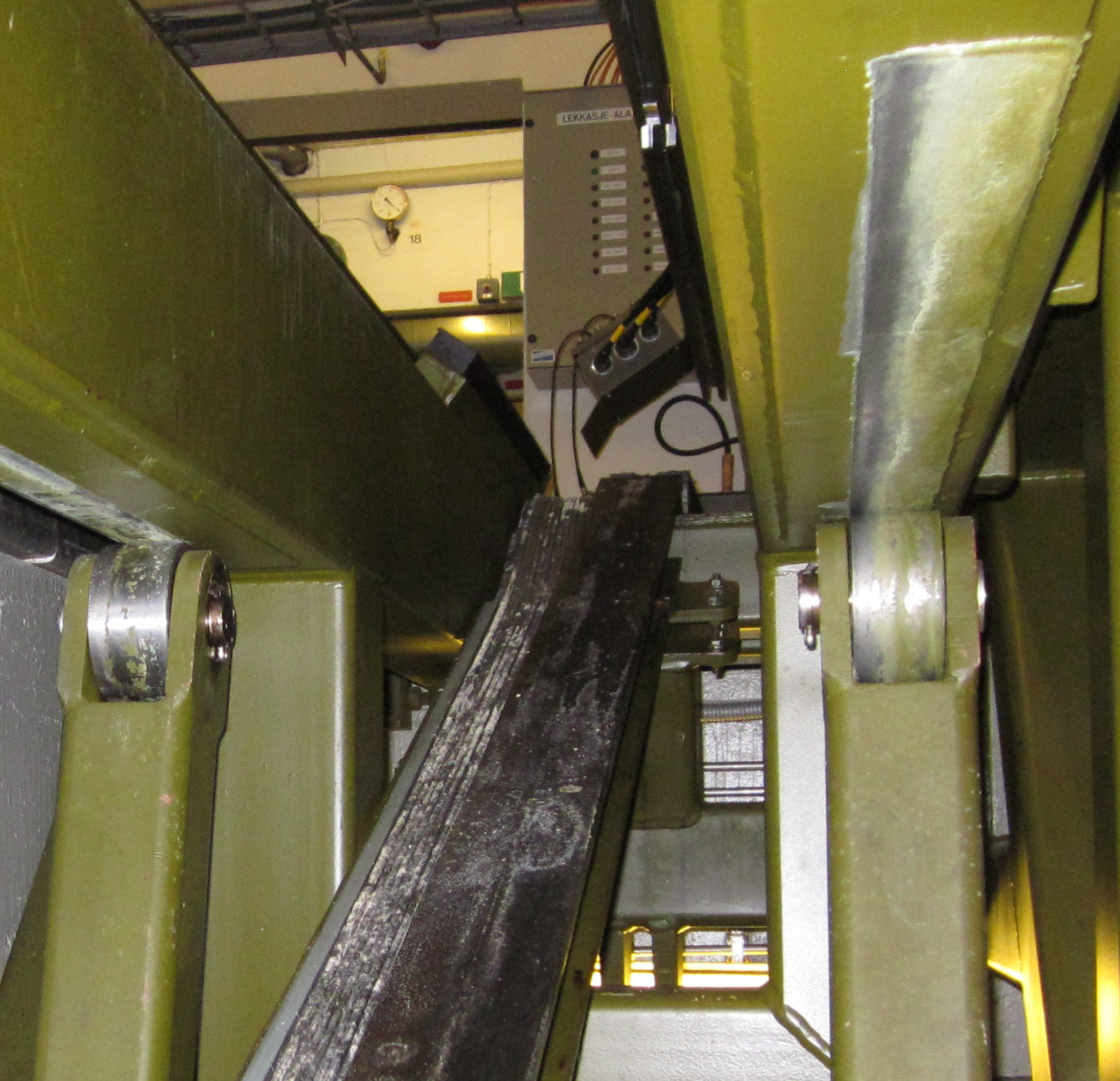

Den aktuelle fysiske styretråden som er i bruk, kobles videre til TKS via denne boksen.

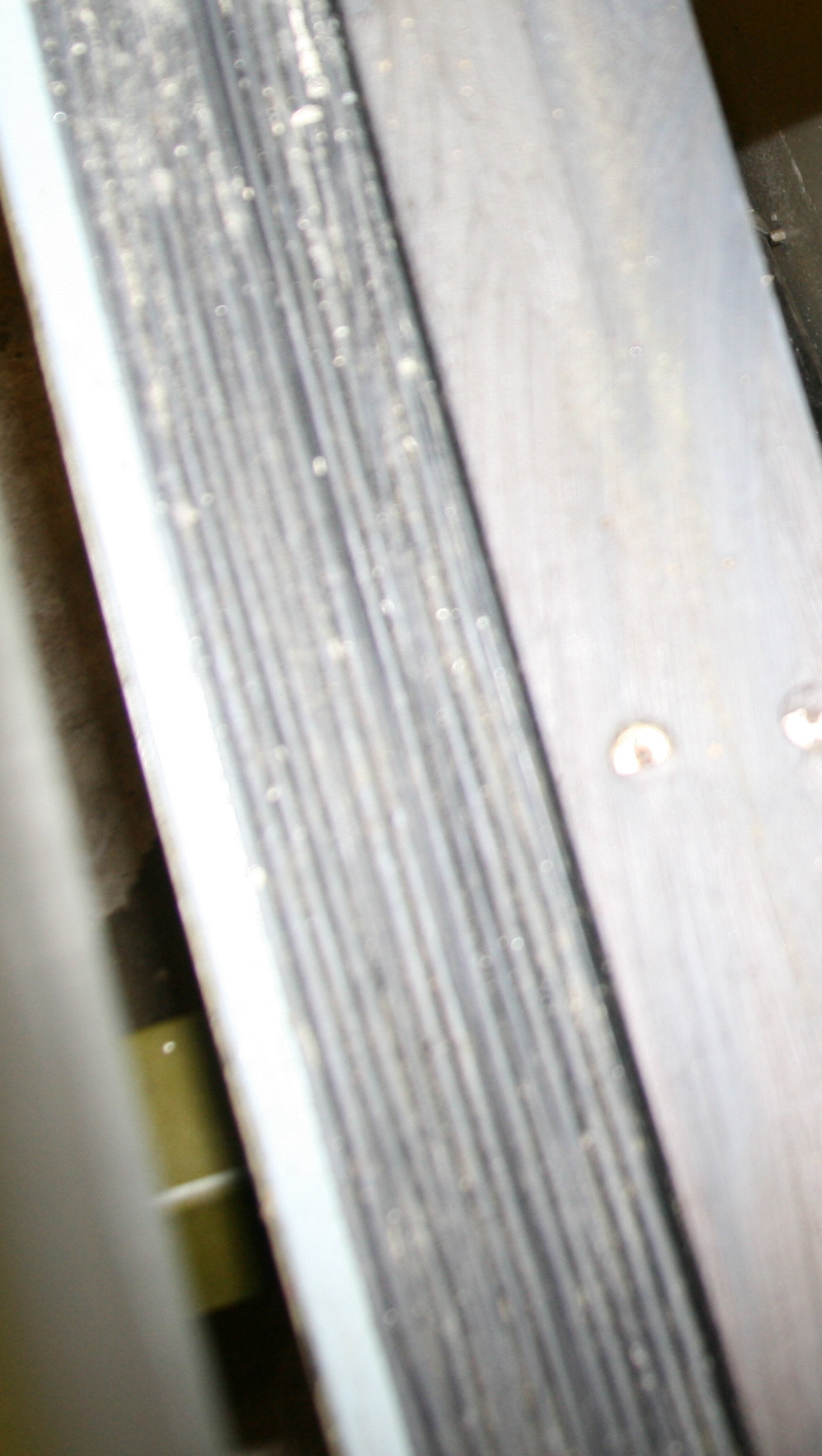

Den glatte svarte skinnen er den torpedoen glir ned på, mens styretrådene ligger klemt inn i hver sitt spor i skinnen til venstre (dette er sett opp mot bakre ende på rampe 1, og man ser tilkoblingsboksen oppe til høyre på det ene bildet):

Styretrådene (retur, opp fra røret) er "strekkavlastet" innenfor øvre luke før de fortsetter ut til TKS:
