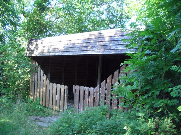

I betegnelsen på tyske fort gjort etter 1945 kommer jeg stadig over betegnelsen "Fl. b Garasje" eller "Flyttbar garasje" Er det noen som vet hvordan de så ut og eventuelle mål på disse. På Vesterøen fort er det merket flere slike, og der er det tre like "garasjer" igjen men jeg vet ikke om de er tyske, og de ser ikke særlig flyttbare ut.
husker du hvordan de så ut, skisse... eller kanskje et bilde?
Her er et bilde av en garasje, Mye vegetasjon men det er det jeg har nå. De er åpne i front og skråtak med en knekk foran
Flyttbar garasje?
Flyttbar garasje?

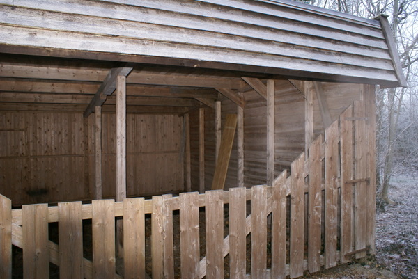

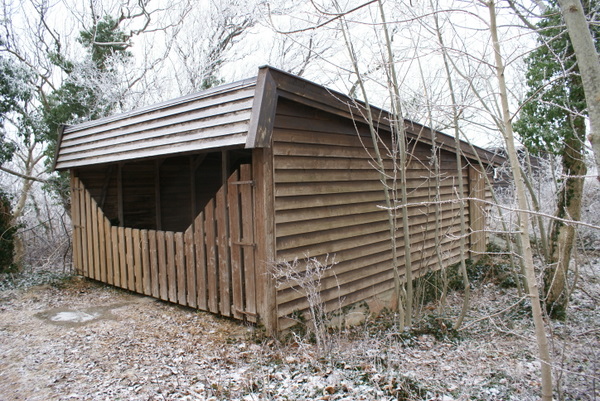

Tok meg en tur ut på fortet og målte opp. Garasjen er 5 x 7 meter.
Erling
Posts: 537
Joined: 02 Jun 2006 13:43
Location: Fyllingsdalen
:D Kjempeflott. Nå får jeg lagt meg en 3D modell av denne å.
Ja, det er jo dette som er så fint med bilder på denne tiden av året. Alle bladene er vekke. Desverre så blir det jo så fort mørkt. Men, snart snur solen å da alt blir så mye bedre.

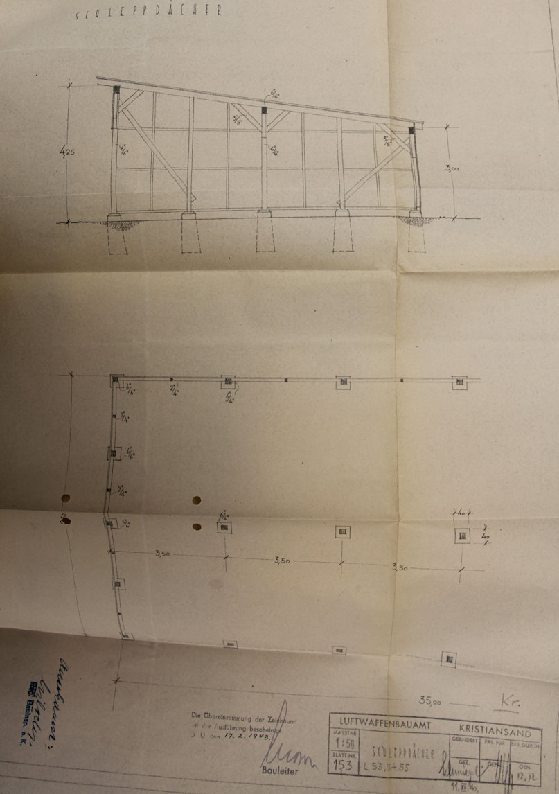

Har du noen bilder fra innsiden, stolpehull osv? Her er en tilsvarende sak som Luftwaffe brukte til utemperert lagring.
På inventarkartet som er tegnet rett etter krigen er det angitt "flyttbar garasje" flere steder, men en av de som har hytte på Folehavna sier at de jeg har tatt bilde av satt han opp på 60-tallet. Det er flere flate støpte "plattinger" der det er angitt flyttbar garasje.
