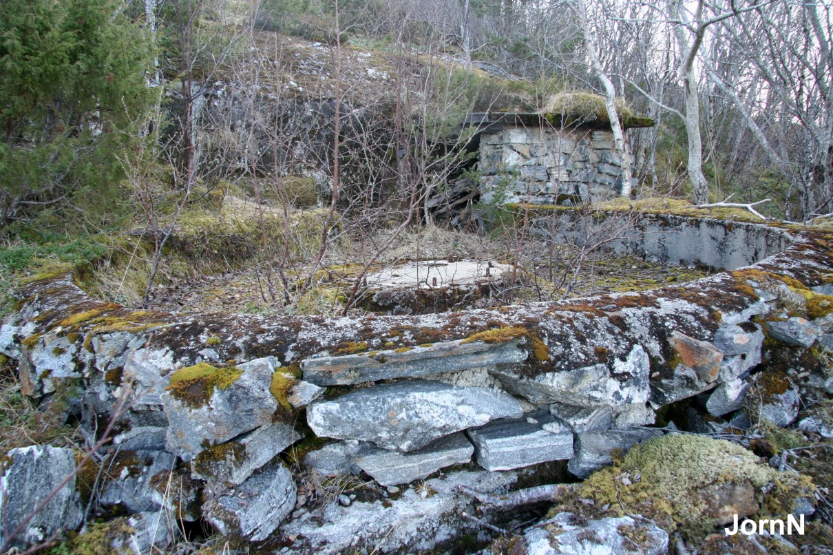

Rett ovenfor ildledebunkeren på MKB Hamborra ligger det en liten flakstilling.
På en tegning over fortet er den merket som Nr. 37 og 2cm flak. Jeg er vant til å se 2cm flak på sine engene lavetter stående rett på bakken eller på en støpt trekant, her er det en støpt sokkel med åtte bolter.
Har det her stått en annen type 2cm flak enn ¨standard flak 38¨, eller er det en etterkrigs sokkel?
C. Hoff

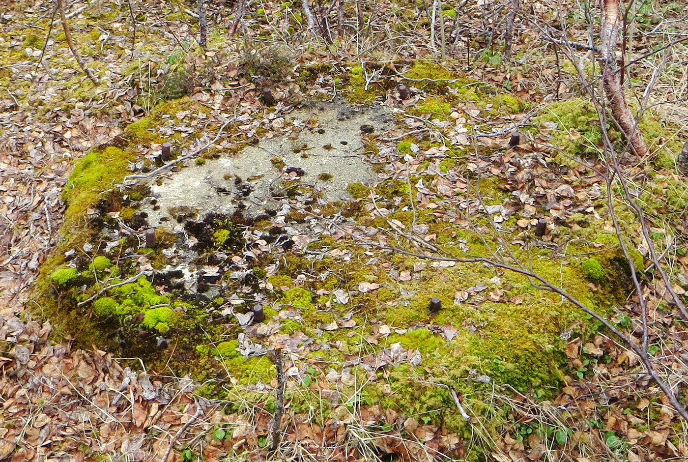

Bilde fra mai 2013 som viser hele sokkelen:

Litt lettere å se på ditt bilde ja Natter. Skal ta meg en tur på tidligvåren for ta en ytterligere titt.
C. Hoff

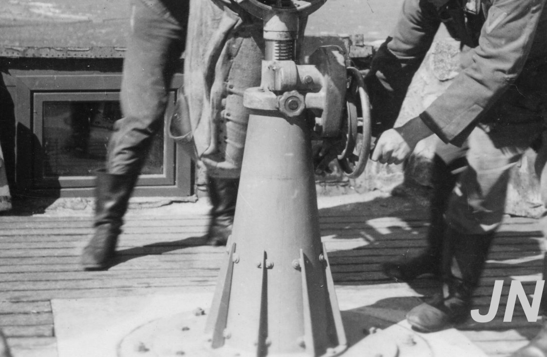

Fikk svar fra JEF.
Typen flak som var montert her var en 2 cm Flak Madsen på hev/senkbar sokkelaffutasje.
Eksempelbilder fra nettet.
C. Hoff

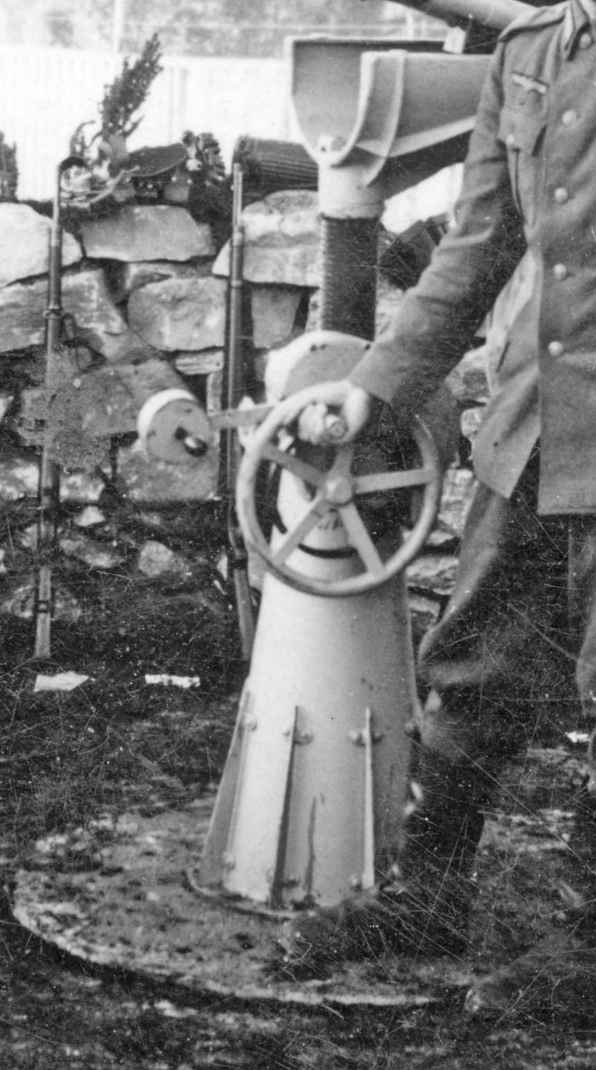

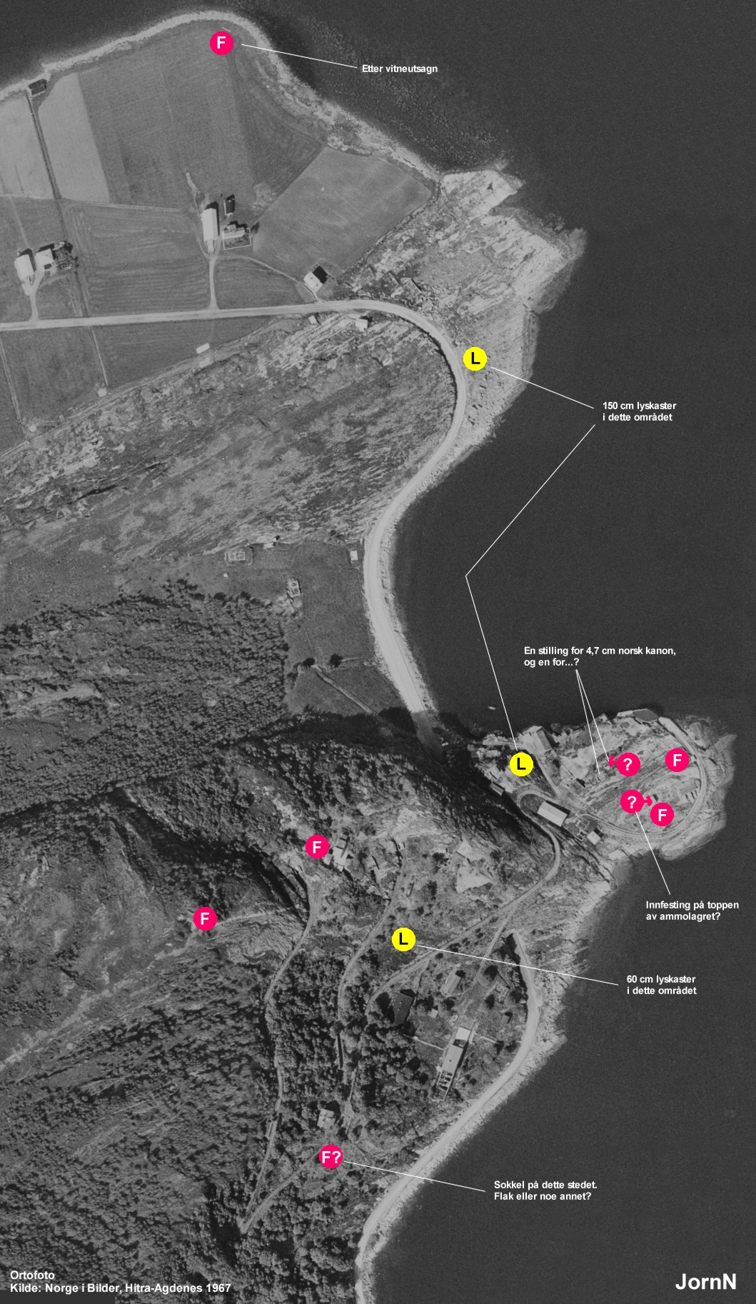

Her er et litt større utsnitt av sokkelen fra det siste bildet (som jeg sitter med).
På et kart jeg har kopi av så finner jeg 3 stk 2 cm Flak oppført + 1 stk norsk 4,7 cm kanon nede på berget ved torpedobatteriet.
Men jeg vet om ytterligere 2-3 stillinger for lett Flak i området som ikke er anført, samt at det skal ha vært minst en stilling ute på Selvneset.
I tillegg 3 lyskasterstillinger hvorav 2 stk 150cm og 1 stk 60cm.
Her er det sikkert forskjell på under og etter krigen. Det hadde vært interessant å vite hva slags Flak som stod hvor..?
Artig, jeg sitter på det andre :-) Utsnitt av det vedlagt.

Mitt bilde skal i følge selger være tatt i Norge - sannsynligvis ved et av kystbatteriene. Men jeg har ikke opplysninger om hvor.
Ditt bilde ser ut som det kan være tatt på sørvest-landet. Kan det stemme?
Vevang

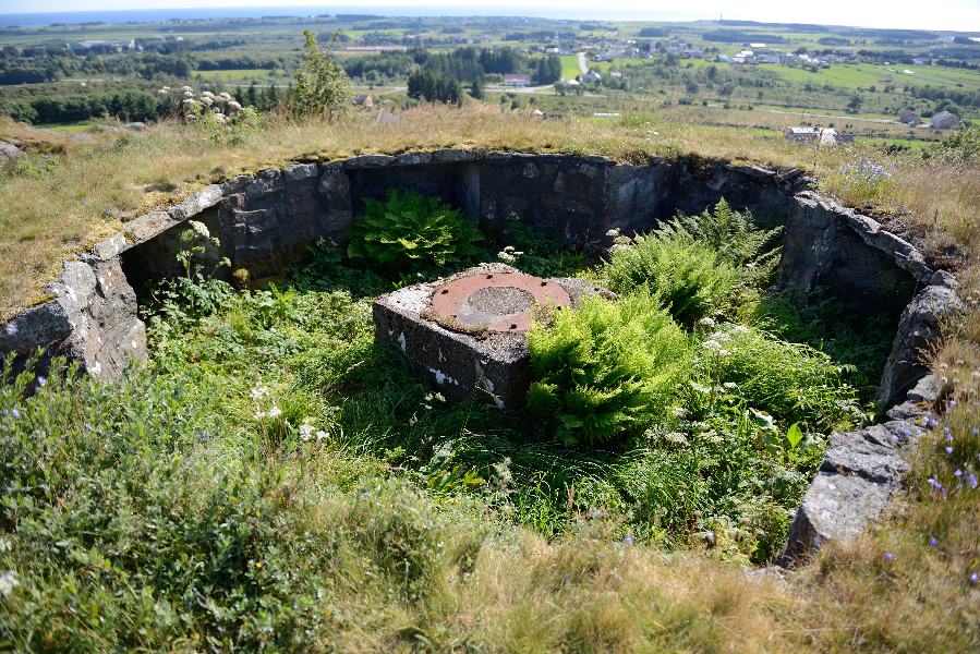

Posts: 818
Joined: 06 Aug 2007 20:13
Bildet ditt er tatt på Nordberg på lista
Vevang
Posts: 853
Joined: 15 May 2007 22:53
Se det. Takk for opplysningen!

Og sånn så stillingen ut for et par år siden.

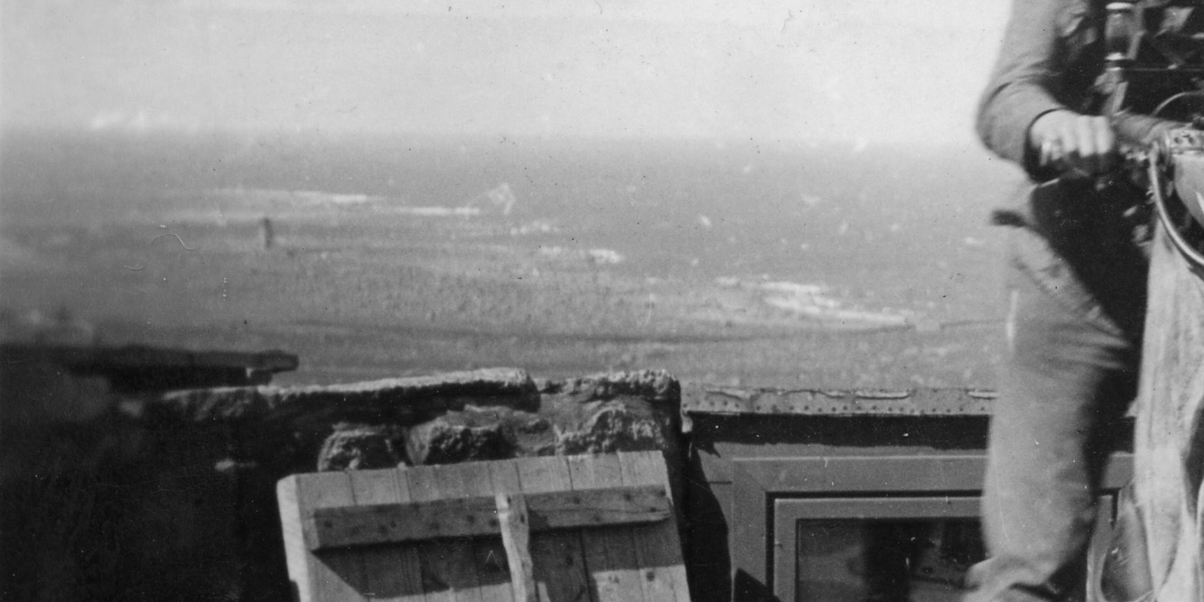

Posts: 853
Hei igjen
Kan det være samme stilling? Sjøen ser ut til å være så mye nærmere på mitt bilde, samt at det står en grunnevarde el til venstre i bakgrunnen i bildet.
img432 Flak Madsen utsnitt 2.jpg (230.22 KiB) Viewed 15319 times
Atab
Posts: 68
Joined: 10 Feb 2013 14:09
Du har nok rett. Jeg fikk det til å bli Lista fyr i bakgrunnen.
