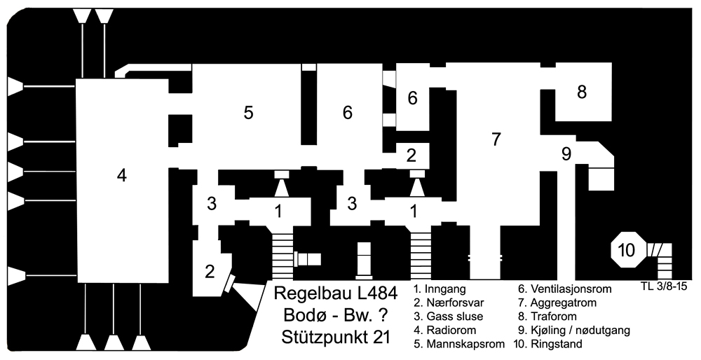

01-Tegning L484.jpg (99.85 KiB) Viewed 14634 times

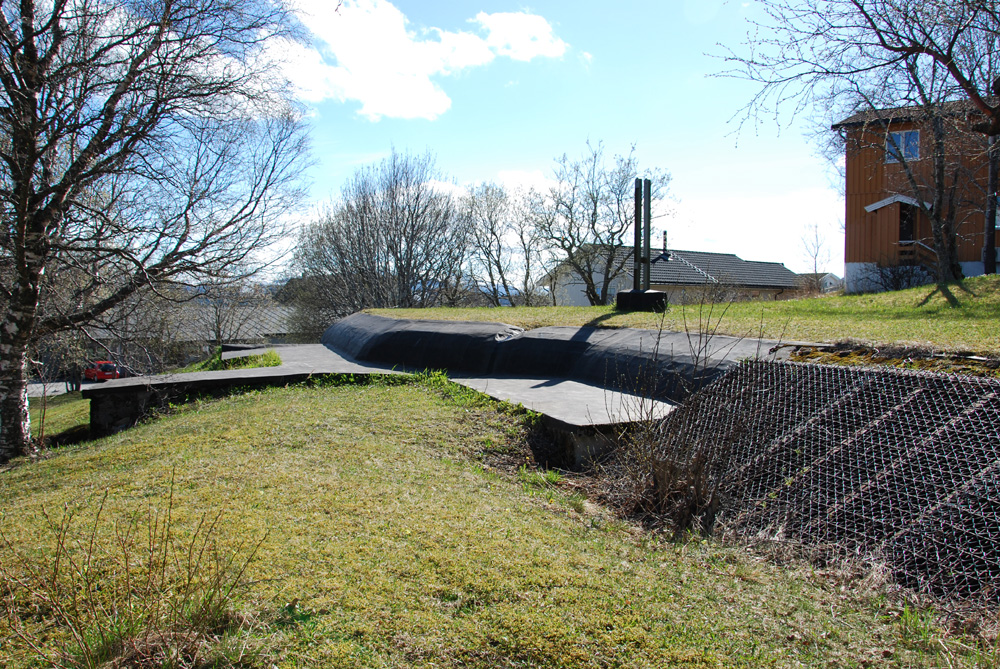

02 - L484 ute 1.JPG (598.31 KiB) Viewed 14668 times
Inngangspartiet har nytt overdekke som ble laget etter krigen.

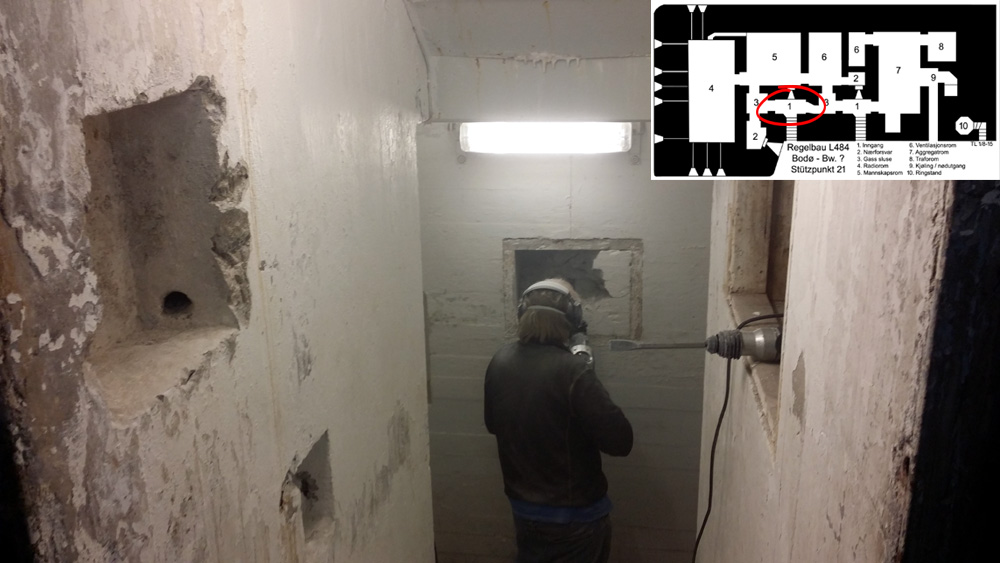

Skyteskår og nisjer meisles opp
05 - L484 inngang 1.jpg (157.6 KiB) Viewed 14668 times

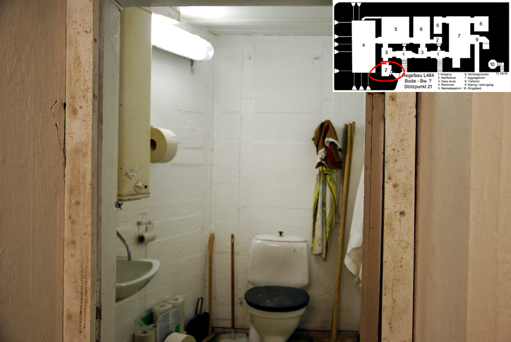

Dette var egentlig nærforsvarsrom med skyteskår i veggen, nå brukt som toalett.
06 - L484 toalett.JPG (187.19 KiB) Viewed 14668 times

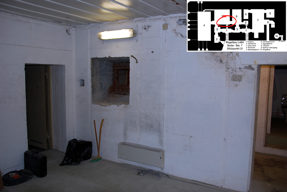

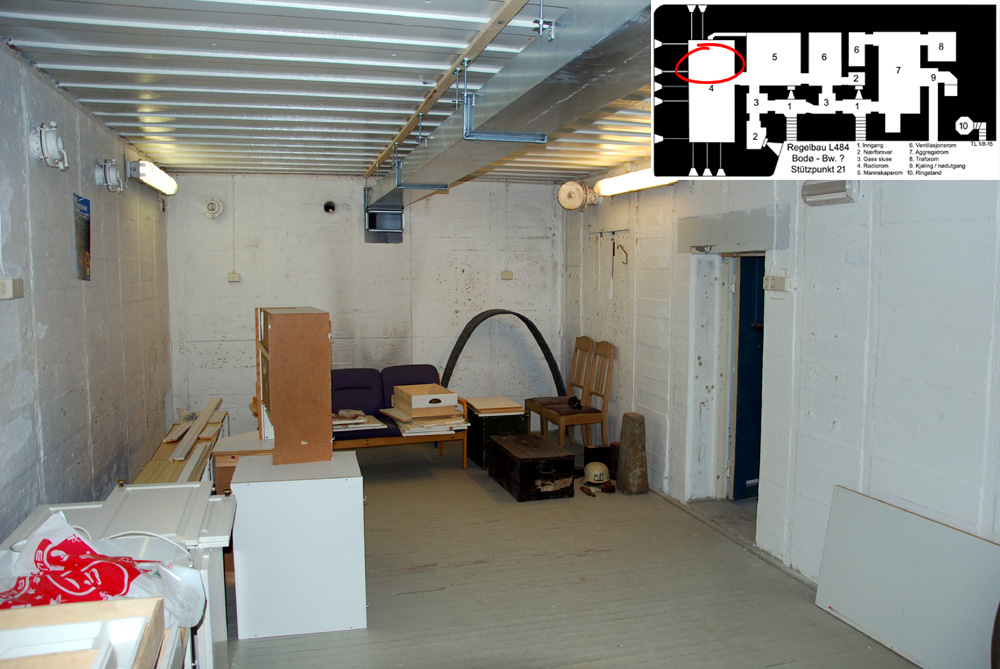

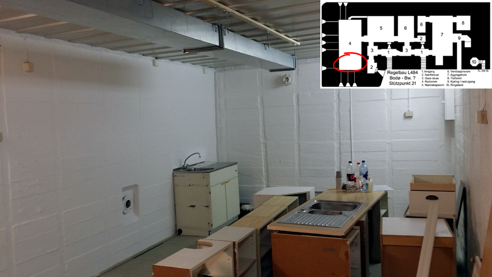

Nymalte vegger, nytt kjøkken på tur inn, ny ventilasjonskanal i taket
07 - L484 radiorom 1.jpg (150.98 KiB) Viewed 14668 times
08 - L484 radiorom 2.JPG (221.8 KiB) Viewed 14668 times

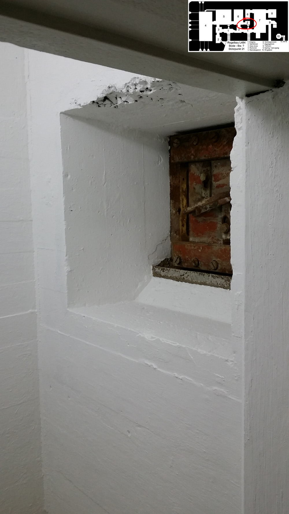

Skyteskår i mannskapsrom åpnet etter å ha vært gjenstøpt
09 - L484 mannskapsrom.JPG (174.83 KiB) Viewed 14668 times

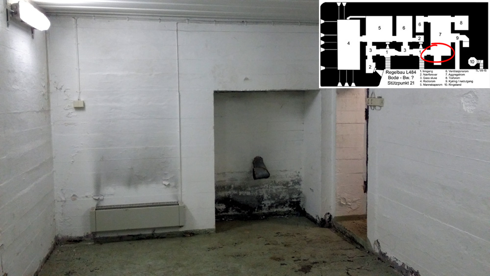

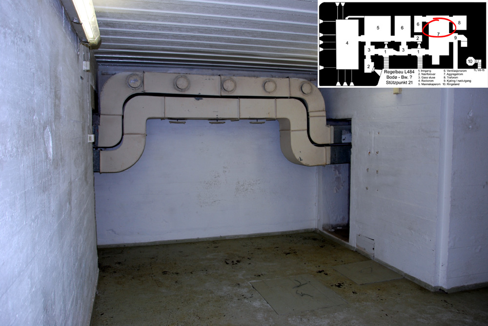

Her var både vifteanlegg og gassrenseanlegg. Ventilasjonskanalene ligger i gulvet.
10 - L484 ventilasjonsrom.jpg (190.77 KiB) Viewed 14668 times

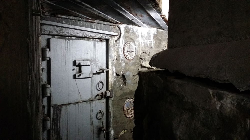

Gassluse mot aggregatrom

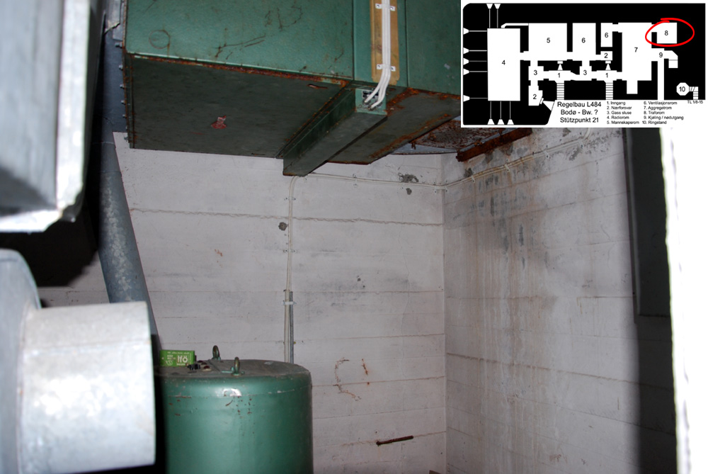

13 - L484 aggregatrom 1.JPG (202.32 KiB) Viewed 14668 times
14 - L484 aggregatrom 2.jpg (155.89 KiB) Viewed 14668 times

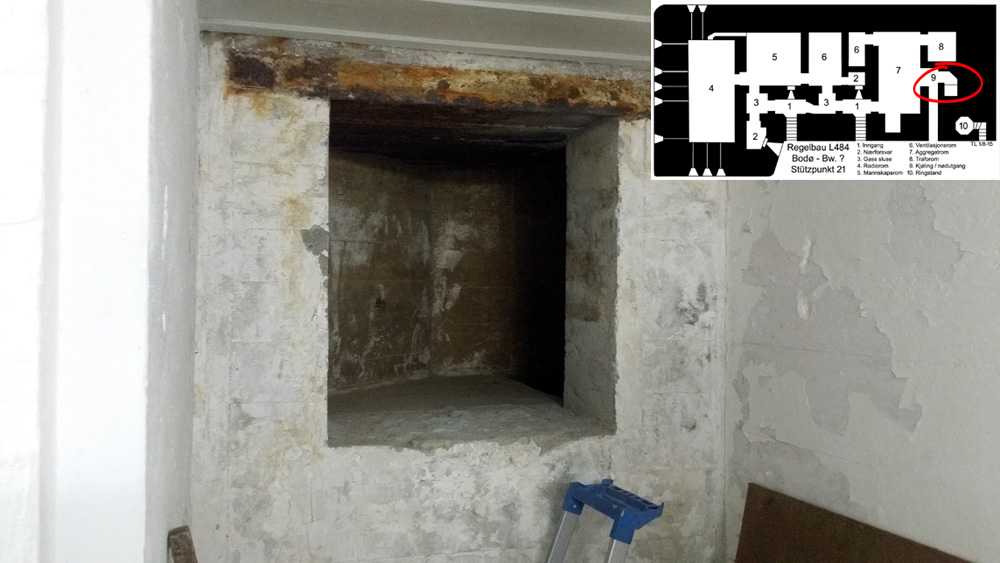

Traforommet er i dag ventilasjonsrom
16 - L484 traforom.JPG (175.93 KiB) Viewed 14668 times

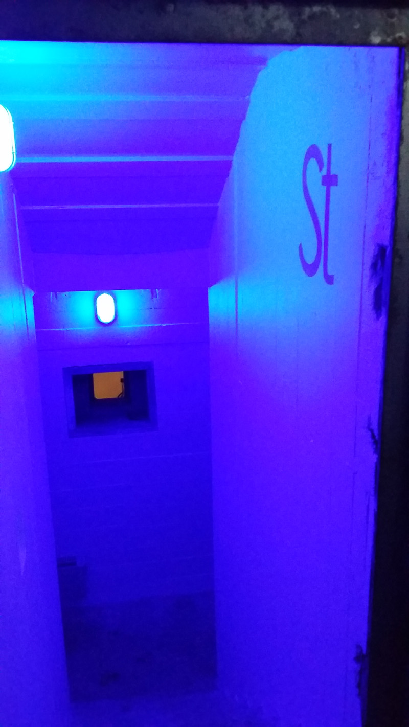

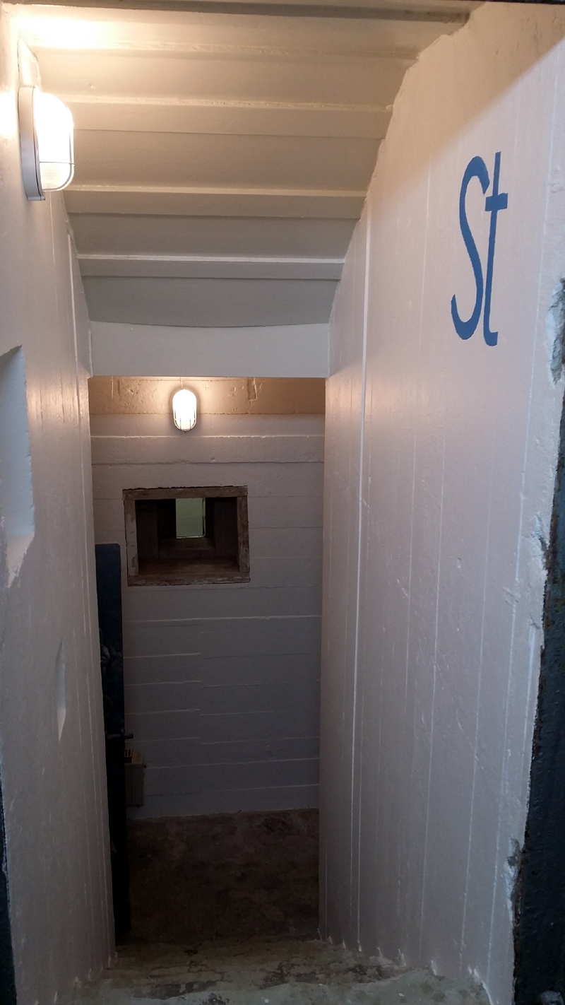

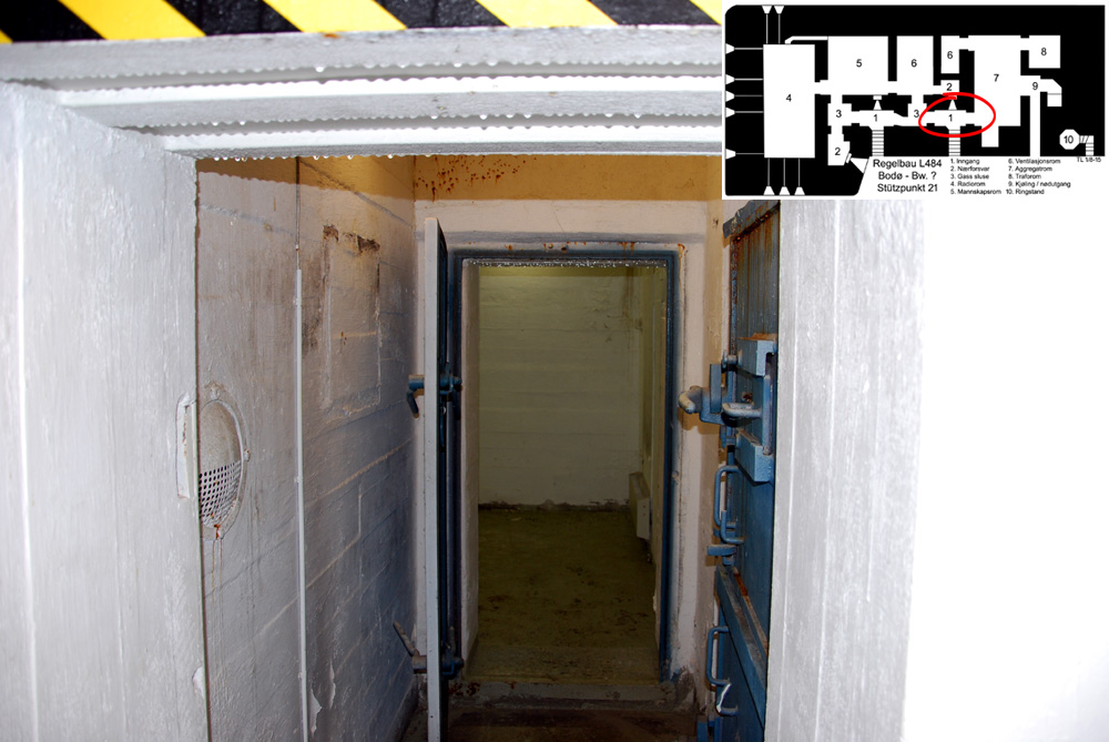

Her et oppdatert bilde hvor teknisk inngang begynner å bli ferdig.
Vi har fått malt vegger og tak, samt ny belysning.
Skyteskåret var støpt igjen, men er nå nesten like fint som det var for 70 år siden.
"St" merkingen er nøyaktig lik den originale som man knapt kunne se bak den gamle malingen :)

Da har jeg fått satt inn blå lyspærer i teknisk inngang.
Originalt var det 15W blått lys her for at inngangspartiet skulle vises minst mulig utenfra.
Dette gir en litt spesiell og stilig opplevelse når man går inn :)

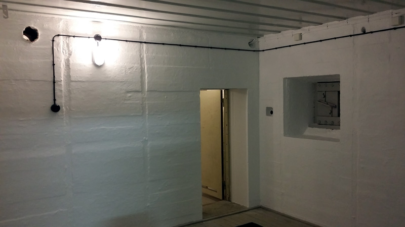

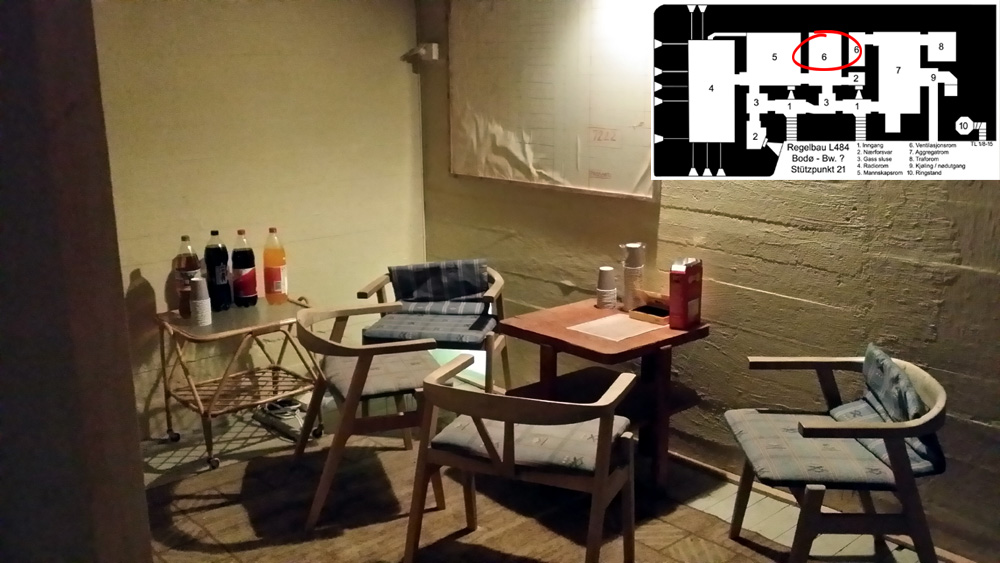

Nå er mannskapsrommet malt opp og det pågår elektriske installasjoner i litt gammel "retro" stil.
Dette er et av rommene som skal brukes til utstilling. Til høyre i bildet ser vi et skyteskår som er nærforsvaret til det operative inngangspartiet.
Åpner man luka ser man inn i trappa som går ned mot gasslusa. Litt til venstre for skyteskåret ser vi et talerør.
Her kunne soldatene prate med den som var ute på vakt i en nærforsvarsstilling på enden av bunkeren, Ringstanden.
Øverst til venstre i bildet ser vi stussen på et ventilasjonsrør. Dette er friskluftskanalen som går fra gassrenseanlegget som befinner seg i
rommet ved siden av. Røret gikk tvers gjennom rommet og snart skal vi sette i gang med å få et nytt på plass slik at det blir så korrekt som mulig :)

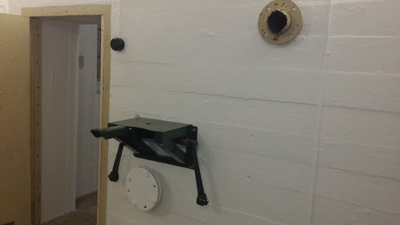

Restaureringen og montasjearbeidet med gassrenseanlegget er i full gang.
I bunkeren var det plassert en HES 2,4 og i dag ble ramma satt på plass, i sine originale bolter.
Hele gassrenseanlegget må overhales og pusses ned samt lakkeres på nytt.
På bildet ser vi ramma og håndsveivene som er ferdig pusset og malt med ny farge.
Motoren fungerer godt og det er ikke værst til å være en 1941 modell.
Ser virkelig frem til å få dette på plass :bra:
Ramme HES.jpg (76.4 KiB) Viewed 14357 times
